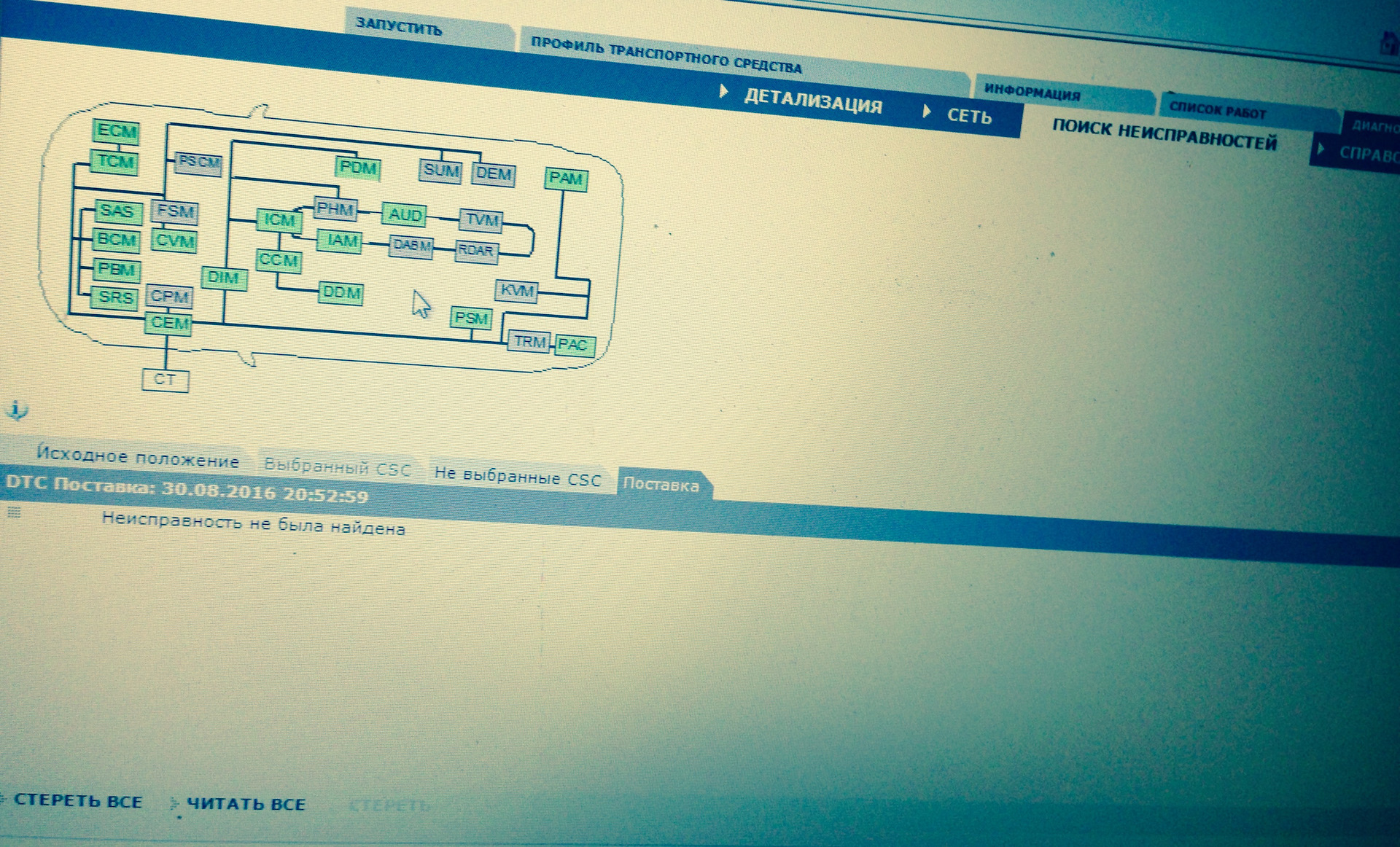

Итак, как это было, одним утром еду на работу и чувствую, что машина не реагирует на педаль газа, просто провал, а затем когда отпускаешь педаль газа резкий скачек оборотов с отсутствие переключения на высшую передачу, дальше коробка падает в ограниченный режим с отсутствием нечетных передач включая задную. Дальше останавливаемся и выключаем двигатель, а затем включаем и все нормально едем но переключение передач становится более чувствительными, нет былой плавности.

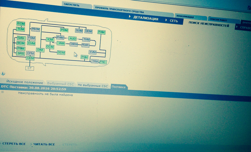

Дальше делаем диагностику и она говорит, что все в норме
В таком состоянии проездил может месяц за это время коробка пару раз уходила в ограниченный режим при похожих симптомах, при переключении коробки в ручной режим коробка не уходит в ограниченный режим вообще. Ну вот такое… затем мне надоело эта возня и оставалось дождаться когда в очередной раз коробка упадет в ограниченный режим, предварительно взяв на борт ноут и диагностический прибор DICE.

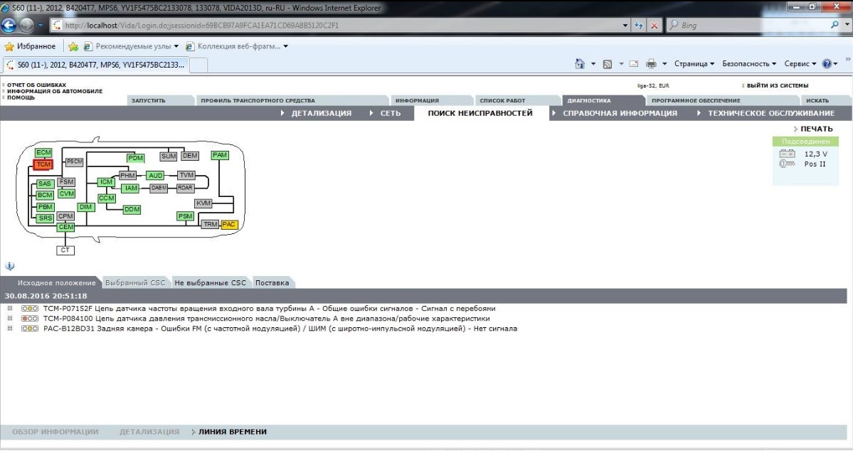

В момент когда коробка упала в очередной, раз не выключая двигатель сделал диагностику.
Вышли вот такие ошибки.
TCM-P07152F Цепь датчика частоты вращения входного вала турбины А. Общие ошибки сигналов. Сигнал с перебоями, B4204T7, MPS6
Условие:
Колобка передач имеет три датчика оборотов. Все три датчика количества оборотов встроены в модуле управления коробки передач (TCM). Три датчика являются датчиками количества оборотов входящего вала, это датчики количества оборотов входящего вала нечетных передач и входящего вала четных передач. Датчик числа оборотов, поступающие обороты, передает на модуль управления коробки передач (TCM) информацию о поступающих оборотах от двигателя до входящих валов коробки передач. Сигнал датчика используется также при диагностике других двух датчиков оборотов.
Симптом (симптомы) дефекта
— Автоматическая коробка передач/Нет автоматического переключения передач
— Автоматическая коробка передач/Отсутствует передний/задний ход в передачах
Возможные причины:
— Поврежденный датчик.
Код неисправности подается в том случае, если модуль управления обнаружит, что:
Значение датчика не совпадает с другими значениями оборотов.
TCM-P084100 Цепь датчика давления трансмиссионного масла/Выключатель A вне диапазона/рабочие характеристики. Информация об общей ошибке. Нет информации о типе переходника, B4204T7, MPS6
Условие
Для выполнения переключения передачи без риска повредить сцепление или коробку передач, сравните момент вращения коробки передач с моментом вращения двигателя, чтобы разница не была очень большой.
Разница между моментом вращения сцепления и двигателя вне нормы.
Возможные причины
— Повреждена накладка диска сцепления.
— Момент вращения двигателя отличается от расчетного.
— Характеристики гидравлического масла неправильные.
— Поврежден модуль сцепления.

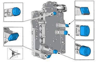

Далее техничка:
Чтобы точно определить момент переключения на основании выбранной программы езды, модуль управления коробки передач (TCM) получает следующую информацию:1. Выбранная передача — от индикатора позиции передачи. 2. Скорость автомобиля — от модуля управления тормозами (BCM) через контроллерную локальную сеть (CAN).
3. Обороты двигателя на входящей оси — от датчика поступающих оборотов коробки передач.
4. Количество оборотов на входящей си для нечетных передач 1, 3, 5 и R — от датчика оборотов поступающей оси в коробке передач для нечетных передач.
5. Количество оборотов на входящей си для четных передач 2, 4, и 6 — от датчика оборотов поступающей оси в коробке передач для четных передач.6. Число оборотов двигателя, крутящий момент и открытие дроссельной заслонки — от модуля управления двигателя (ECM) через контроллерную локальную сеть (CAN).7. Нажата ли и насколько нажата педаль тормоза — от модуля управления тормозами (BCM) через контроллерную локальную сеть (CAN). 8. Нажата ли и насколько нажата педаль акселератора — от модуля управления двигателя (ECM) через контроллерную локальную сеть (CAN). 9. Температура трансмиссионного масла — от датчика температуры в коробке передач. 10.Температура двигателя — от модуля управления двигателя (ЕСМ) через контроллерную локальную сеть (CAN). 11. Угол поворота рулевого колеса — от датчика рулевого колеса (SWM), чтобы не допустить переключение на высокую передачу на повороте.
Из всего этого многообразия на нужен пункт 3, 4, 5
3. Датчик оборотов входящей оси
Передает информацию о скорости вращения входящего вала. Помимо прочего используется для расчета хода переключения и диагностики гидравлической / механической функции коробки передач.
4. Датчик оборотов входящей оси нечетных передач (интегрирован в модуле управления коробки передач (TCM)
Дает информацию о количестве оборотов на входящей оси для нечетных передач. Значение используется в том числе в процессе переключения, для определения скорости автомобиля и направления движения, а также для диагностики гидравлической/механической функции в коробке передач.
5. Датчик оборотов входящей оси четных передач (интегрирован в модуле управления коробки передач (TCM)
Дает информацию о количестве оборотов на входящей оси для четных передач. Используется в том числе в процессе переключения, для определения скорости автомобиля и для диагностики гидравлической/механической функции в коробке передач.
Подытожу: Для правильного переключения передач в качестве входных данных (сигналов) используются данные от трех датчиков оборотов, все они находятся в роботе, два в самом ТСМ (четный не четный) и за сцеплением датчик числа оборотов входного вала. Все они подключены к ТСМ, на основании этих данных рассчитывается частота вращения коробки, которая сравнивается с частотой вращения двигателя на основе этого сравнения принимается решение ТСМ о нужном включении передачи.

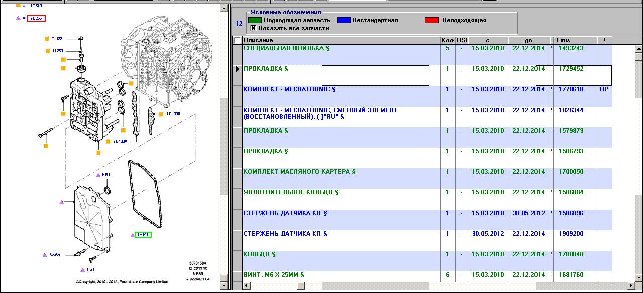

Снятие ТСМ. Часть1
Снятие ТСМ. Часть 2

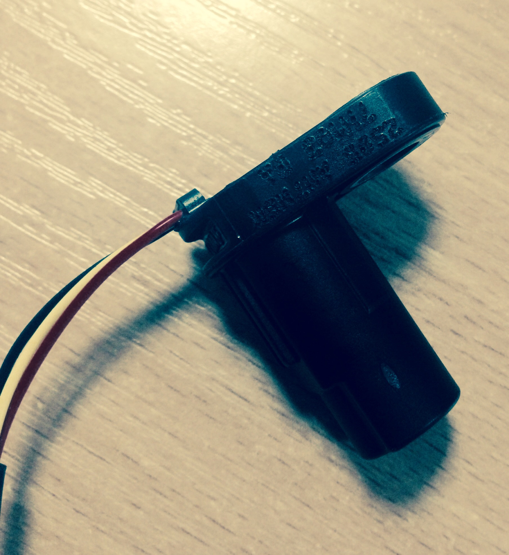

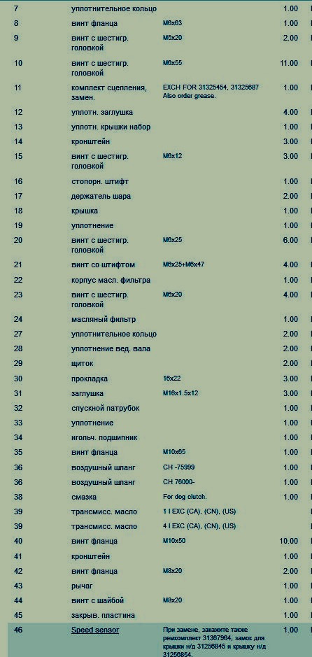

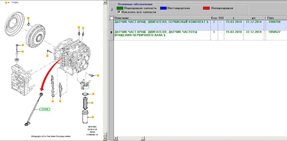

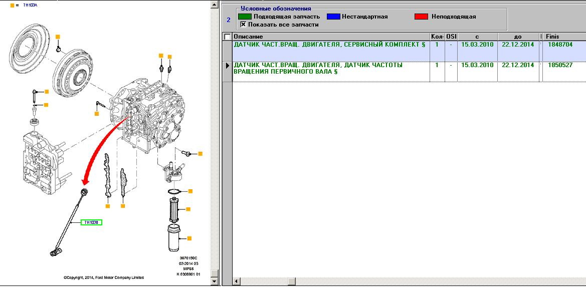

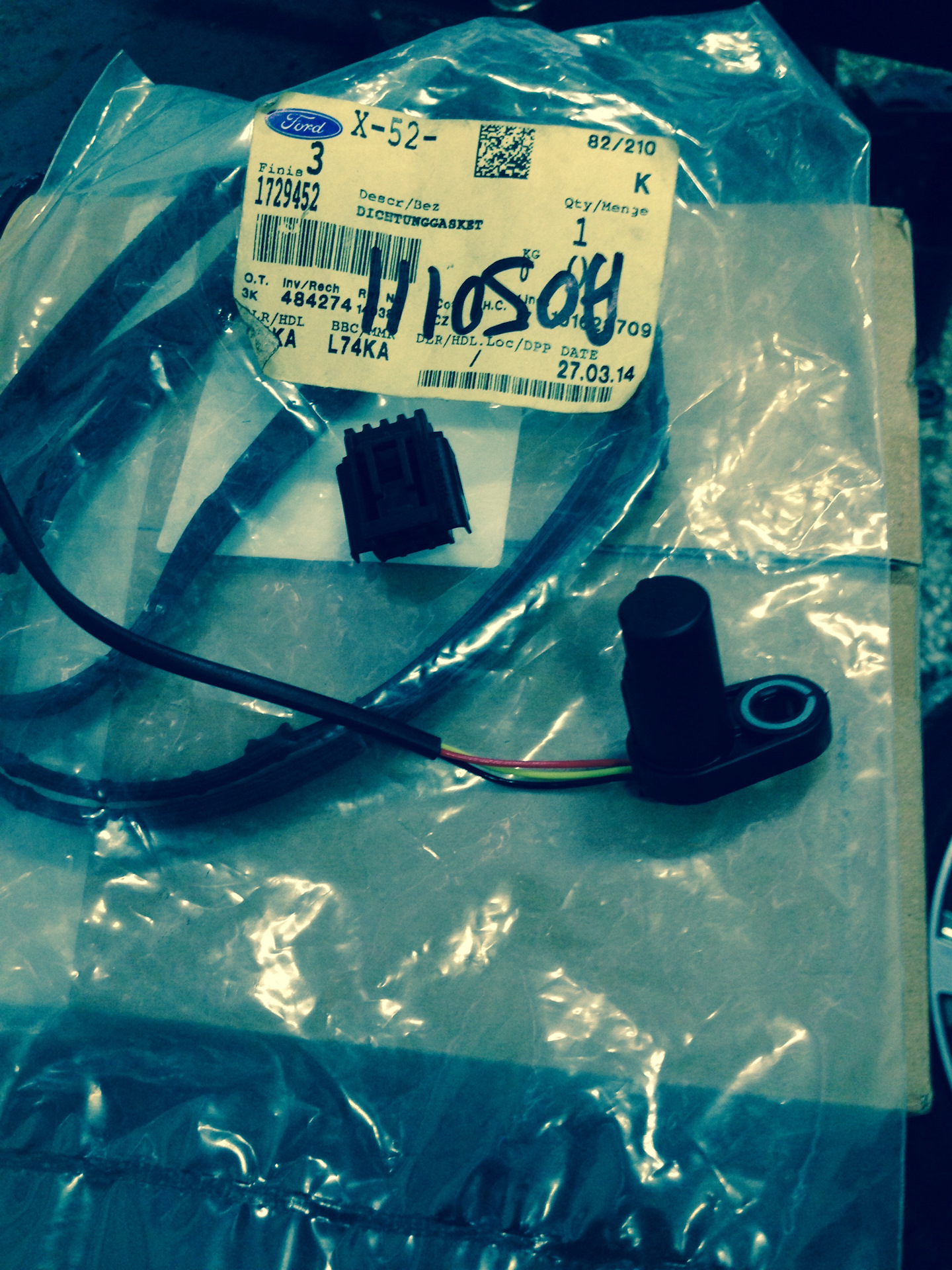

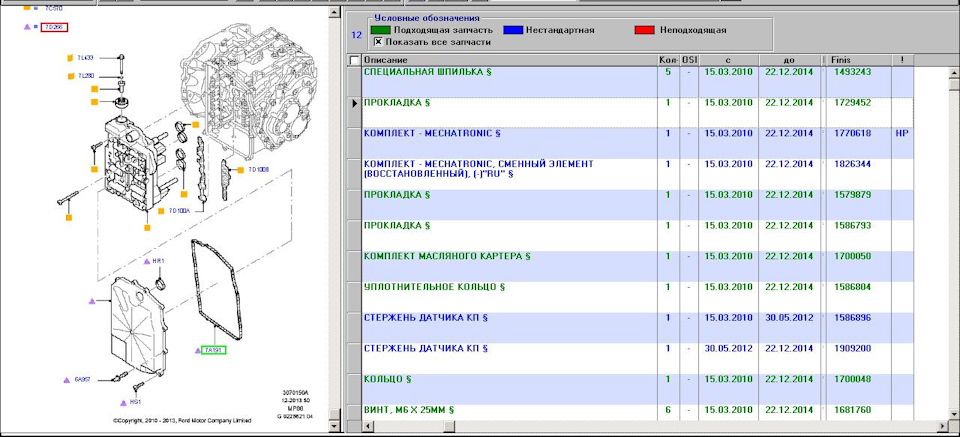

Номера датчика по вольво и форд:
Дополнительно заказываем монтажный комплект туда входят прокладки ТСМ, масляный фильтр, метизы и др необходимые элементы для установки ТСМ: 1848704

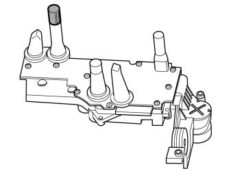

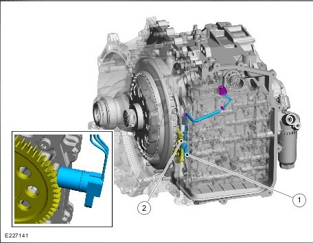

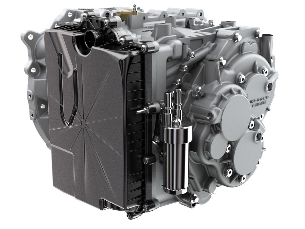

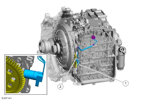

Принцип работы датчика:
Датчик оборотов находится у сцепления и подключен к модулю управления коробки передач (TCM).
Модуль управления трансмиссии (TCM) подает питание на датчик в 7,2 В. Датчик создает четырехтактную волну постоянного тока соответственно поступающим зубьям оси, которые проходят датчик. Когда зубец проходит датчик, подается высокий сигнал (выше 4,9 В), а когда датчик проходит пространство между зубьями, сигнал будет низким (менее 1,6 В). Модуль управления коробки передач (TCM) определяет частоту сигнала, которая может быть в пределах от 3,5 Гц до 8 кГц и получает тем самым информацию о скорости вращения поступающей оси от двигателя.
Датчики должны выдерживать обороты от 0 до 12000 об/мин.

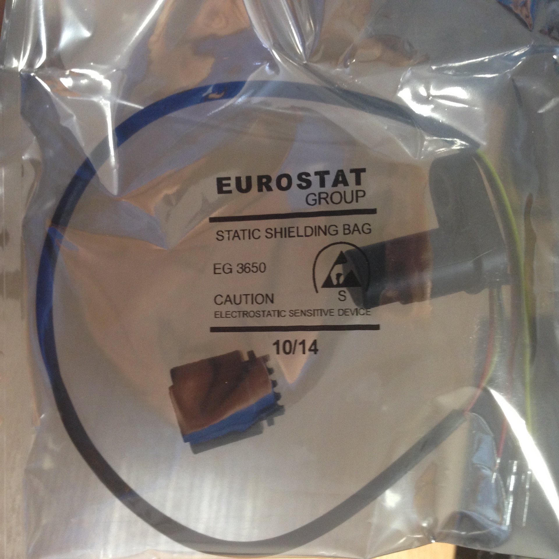

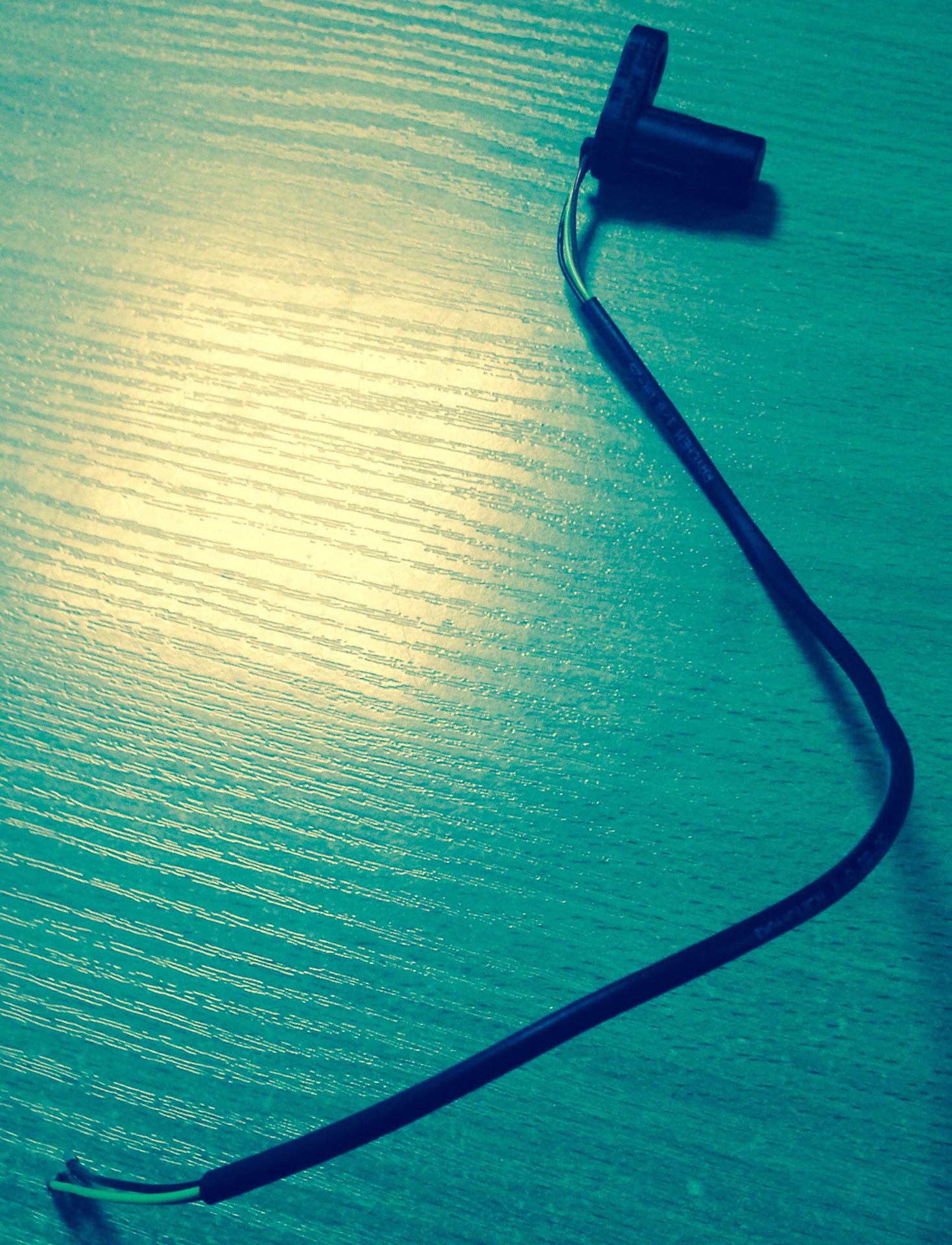

Получаем датчик и комплект для монтажа:

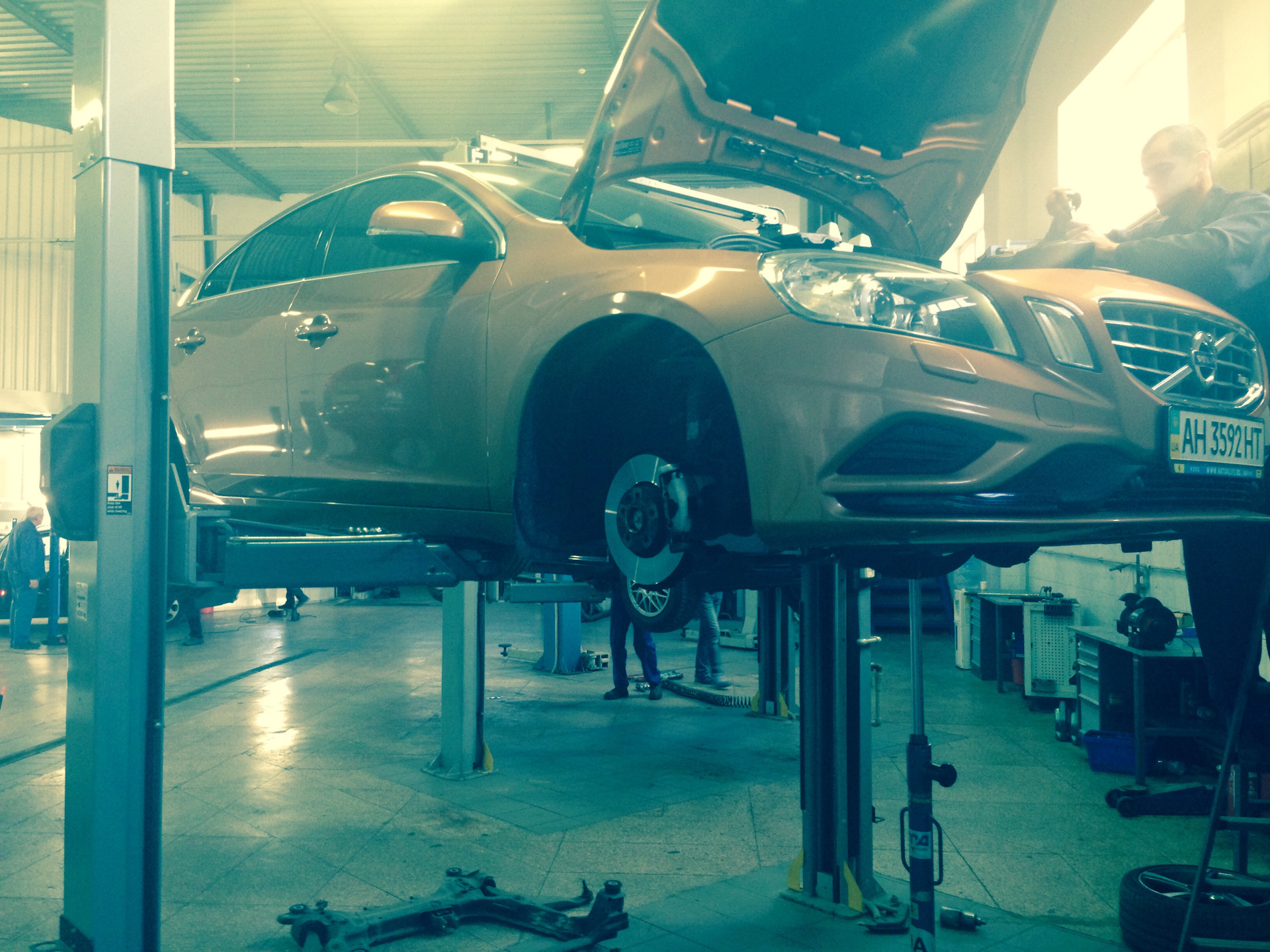

Дальше записываемся на сервис, сразу скажу это из тех работ которые не стоит выполнять самостоятельно, почему? банально у Вас в домашних условиях не хватит спец инструмента, а если и хватит займет уйму времени.

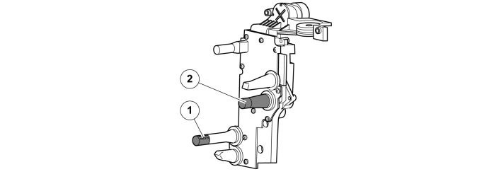

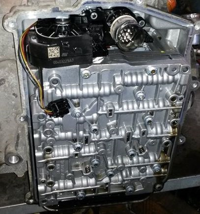

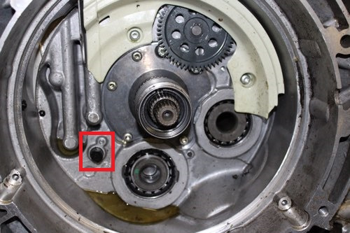

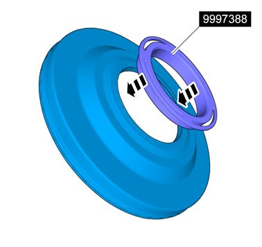

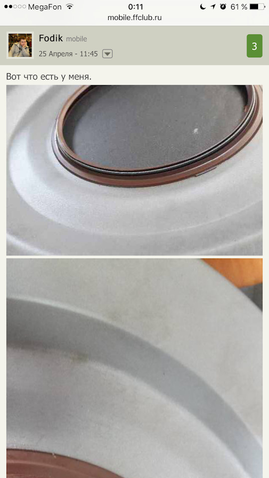

Теперь хочу обратить внимание тех кто дочитал до конца на фото ниже, вверху крышки ТСМ (черного цвета) видим провод желтого, черного и красного цвета вот это и есть провод от датчика к блоку ТСМ.
По итогу машину забрал коробка стала как прежняя плавно и четко, катаемся дальше…может кому будет полезна данная инфа, а то опять будут мысли, что PowerShift полное "Г".

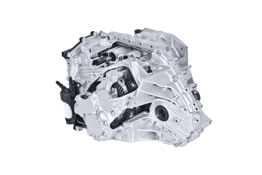

С конца 14 го года MPS6 была модифицирована: сцепление другое и демпфер вынесен в двух массовый маховик. Изменилось и расположение датчика скорости. Сейчас он находится за модулем управления и лезть в коробку для его замены не нужно, достаточно снять TCM. Датчики скорее всего разные, как минимум отличаются длиной провода. Вот его расположение из ETIS:

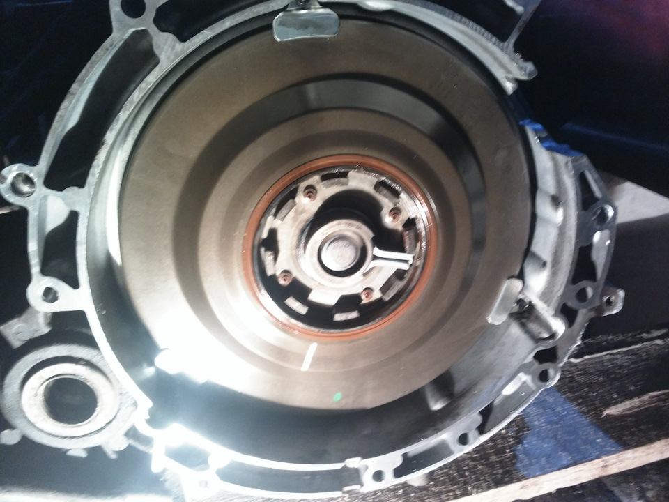

Дополнительно по замене датчика:

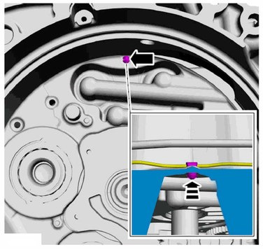

Хочу отметить, что замена датчика производилась без снятия коробки, т.е:
— слили масло
— сняли подрамник
— сняли ТСМ
— сняли торцевую крышку редуктора
— сняли старый датчик
— поставили новый датчик, немного неудобно но протянуть можно
В Vida 2014D есть инструкция по замене этого датчика. Так вот в ней говориться, что снимать коробку и сцепление нужно, для того чтобы выдавить со стороны сцепления один зажим проводки датчика. Но думаю, если потянуть с обратной стороны провод, то можно и этот зажим вытянуть из гнезда и соответственно не нужно снимать коробку и сцепление.

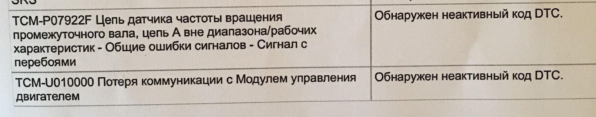

У меня ТСМ-P07922F датчик частоты вращения ПРОМЕЖУТОЧНОГО вала…
В чем их отличие вообще?
Помогите пожалуйста, кто знает…
Это тоже самое, или какой-то другой датчик?

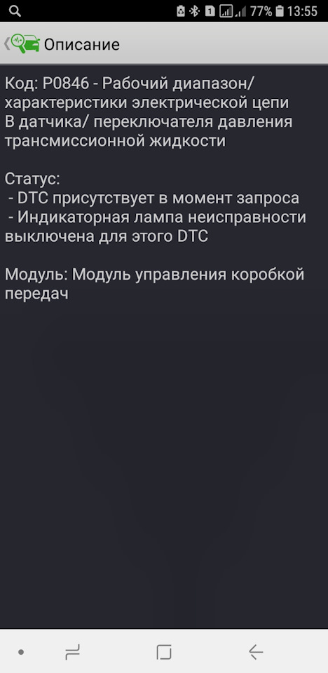

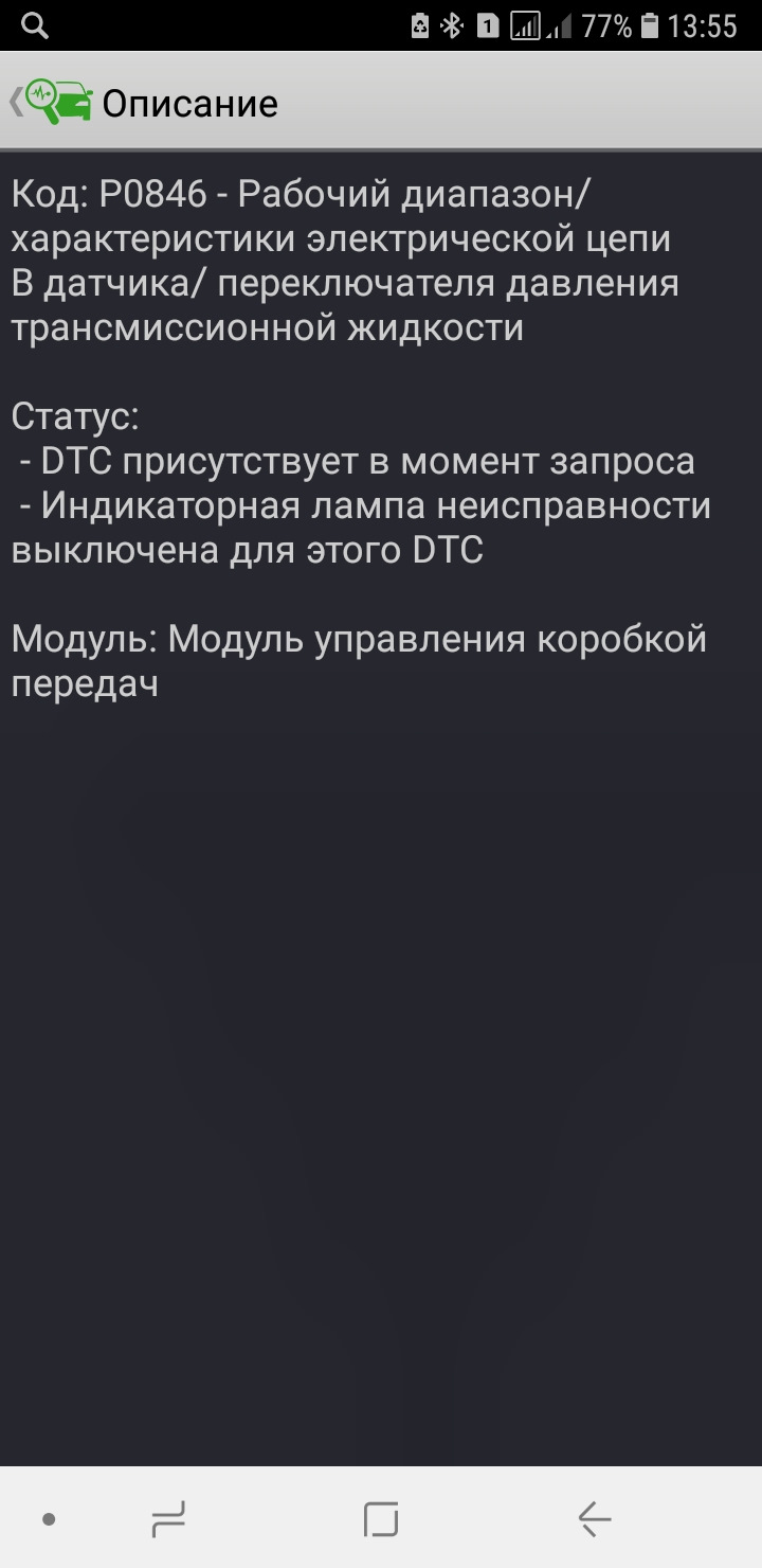

Подскажите, пожалуйста, этот параметр о чем говорит (на картинке)?
Является ли это проблемой вообще?
Диагностику сделали, но я так и не понял сути

Отвечу сам. С конца 14 го года MPS6 была модифицирована: сцепление другое и демпфер вынесен в двух массовый маховик. Изменилось и расположение датчика скорости. Сейчас он находится за модулем управления и лезть в коробку для его замены не нужно, достаточно снять TCM. Датчики скорее всего разные, как минимум отличаются длиной провода. Вот его расположение из ETIS:

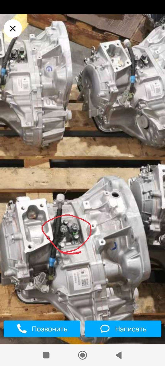

Может кто-то подскажет. В фордовском каталоге для mondeo от 2014 года с коробкой MPS6 номер этого датчика — 1890141. Стоит он дешевле в раза три. Интересно, это тот же датчик, что и 1850527 или же в 2014 году были изменения в коробке?

в итоге так и не понял, все таки надо снимать коробку с машины?
Нет, не нужно и инструкции с пошаговой официальной ходовкой — нет
Можем порассуждать зачем снимать сцепление для снятия датчика? Так он крепится винтом изнутри. Снять сцепление, снять коробку, вскрыть коробку продеть проводник поставить ТСМ назад, залить масло — нормально датчик поменять((( капец
вот и я о том же! (
glimmer
а его туда заводить внутрь спицами и ловить винт длинной отверткой через заднюю крышку?
да так и есть вот эта крашка редуктора в разрезе
специнструмент никакой ненужен в итоге?
нужен пинцет и очень тонкие пальцы) для того чтобы протянуть проводник
вот теперь понятно что за картинка была а то в фордовской инструкции только картинка без кометов )

Информация кода неисправности TCM-P079222
Условие
В механически-электронном узле находится датчик для подсчета оборотов входящего вала. Имеется один датчик для нечетных передач входящей оси и один датчик для четных передач входящей оси. Значение сигнала используется для процесса переключения, подсчета скорости автомобиля и для диагностики гидравлических и механических функций в коробке передач.
Датчик оборотов, нечетные передачи входящих оборотов, дают сигнал, который находится вне диапазона выбранной передачи.
Возможные причины
— Текстовое окно и сигнальный символ/Желтый значок и текстовое сообщение
— Автоматическая коробка передач/Переключение передач грубое или рывками/Неопределенное время/ в любое время
— Автоматическая коробка передач/Слишком длительное время уходит на переключение передач/Неопределенное время/ в любое время
— Автоматическая коробка передач/Переключения происходят слишком рано, слишком поздно, слишком часто/Неопределенное время/ в любое время
437: TCM-P07922F Цепь датчика частоты вращения промежуточного вала, цепь А вне диапазона/рабочих характеристик. Общие ошибки сигналов. Сигнал с перебоями, B4204T7, MPS6
Информация кода неисправности TCM-P07922F
Условие
Колобка передач имеет три датчика оборотов. Все три датчика количества оборотов встроены в модуле управления коробки передач (TCM). Три датчика являются датчиками количества оборотов входящего вала, это датчики количества оборотов входящего вала нечетных передач и входящего вала четных передач. Датчик оборотов, нечетные передачи входящего вала, передает на модуль управления трансмиссии (TCM) информацию о количестве оборотов входящего вала на нечетных передачах 1, 3, 5, R. Сигнал датчика используется также при диагностике других двух датчиков оборотов.
Возможные причины
Спасибо. Не знаешь, пор форду датчик идет отдельно от ТСМ или только в сборе?
ммм… только в сборе(( А на езде критично, глюк сильный? до появления ошибки…
И вопрос номер два какая ошибка была при замене датчика входного вала, как у меня…
Просто как то резко стали сыпаться датчики?
Читаем:
Датчики оборотов входящей оси для четных (1) и нечетных (2) передач интегрированы с модулем управления коробки передач (TCM).
Датчик оборотов входящей оси четных передач того же типа, что и датчик поступающих оборотов.
Датчик оборотов входящей оси нечетных передач отличается немного по своему устройству. Датчик получает питание 7,2 В от модуля управления коробки передач (TCM). В отличие от других двух датчиков оборотов, описанных в данном документе, этот датчик дает широтно-модуляционный сигнал тока на модуль управления коробки передач (TCM). Каждый импульс содержит информацию о количестве оборотов оси и о направлении её вращения.
Сигналы от датчика оборотов входящей оси нечетных и четных передач используются для проверки передаточного отношения коробки передач и для индикации скорости автомобиля.
-----------------------------> Сигнал одного датчика может в определенной степени использоваться для замены второго, если один из датчиков будет поврежден.
Датчики используются также при диагностике других датчиков оборотов и для проверки пробуксовки муфты.
На езде никак не сказывается пока не появится ошибка. Когда появится — а/м не движения ни на одной передаче.
До этого какая ошибка была не помню, посмотрю в доках номер замененного датчика. Но его точно меняли отдельно от ТСМ.
Естественно отдельно у него свой отдельный парт-номер, с двумя другими несколько все хуже…но если читать то главная фраза вот:
"Сигнал одного датчика может в определенной степени использоваться для замены второго, если один из датчиков будет поврежден"

Пробег 49500, цена замены датчика 32000, разобрать нужно пол-машины… таки да! PowerShift полное "Г", к сожалению(((

Ну с этим уплотнением еще та история, чтобы его поставить нужна для начала наставка 999 7388, без модных спец. инструментов зачастую на станциях используют подручные средства в виде обрезков труб и похожих на наставки примерно по диаметру. В его установке нужна аккуратность, могу подтвердить, что даже с спец наставкой умудряются поставить его криво…нужен навык и опыт. Дальше про сам сальник сделан немецкой фирмой "KACO" для конвейера сборки форд. Что касается пружины то как вариант да, но думаю и ей придет конец в этом сальнике, температурный нагрев и зимой морозы сделают свое дело, постепенно ризино.нано.состав )) будет терять свои первоначальные свойства, фрикционная пыль в масле будет забиваться в микро трещины и в конечном итоге появится течь. Поэтому думаю следует прислушаться к совету специалистов и в зимний период когда все уплотнения DCT дубовые или частично потеряли свои свойства все же перед отжигом прогревать коробку это приведет уплотнения до эластичного состояния до крутящих нагрузок.
Обсуждать ошибки конструкции и материала самого сальника не могу так как не являюсь сотрудником "KACO" и нет отчетов о лабораторных (температурных) испытаниях:
www.drive2.ru/l/8246137/
Ставили сальник специалисты(по их словам) клялись что весь спец инструмент имеется, работали и проходили обучение у официалов на форде… Клялись что до этого сальник меняли много раз и ни у кого не тек больше… А про пружинку…хм, ну стоят же сальники с пружинкой на коленвале, ну чуть меньше в диаметре, но ничего, ни температурные перепады им не мешают ходить по 200000
В руках держал сальник с пружиной которая развалилась прямо внутри него, о причинах можно гадать долго, мне странно что нет аналогов других фирм на сальник такого диаметра. Насчет пружины я не настаиваю возможно и будет работать, появится в конце концов аналог с пружиной или материал изменят. В одном уверен точно, данный сальник со временем теряет свою эластичность и не стоит злоупотреблять с заменой масла.
Однозначно с вами согласен, но у меня другая история… 5т.км, и новое масло, да и езда в щядящих режимах
в таком случае мое мнение это нарушение технологии установки, при установке датчика спросил про данный сальник, для проверки понимания, что его снимать не будут… то получил ответ, что даже если и нужно было бы то проблем нет, ставили и повторных обращений не было. Но это такое официалы такие официалы…)) Ну не может сальник сдохнуть за 5 тысяч
Ну, если что то, где то люфтит то может, только не понятно что именно
люфтить может только само сцепление это при замене должны были проверить
Буду изучать этот вопрос, многие говорят что люфтит даже новое, и люфт не страшно, т.к центруется по маховику и люфт при центровке отсутствует. Тут же при замене мастера сказали что "почти не люфтило"… Слышал даже версию про то что замена маховика помогает…
glimmer
mobile.ffclub.ru/topic/215548/?st=1901#last_post
С пружинкой…
