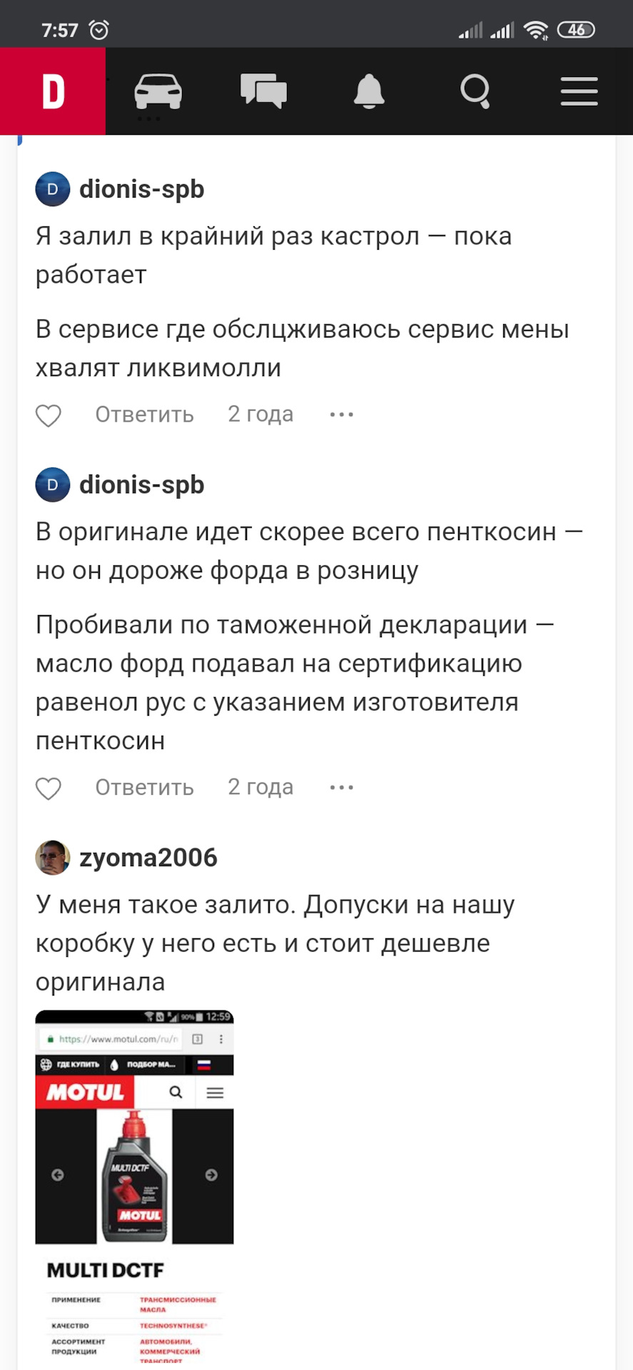

Масло, что тут скажешь соблюдайте строго все допуски производителя, потребуется примерно 7л:
Коды масла для Powershift 6DCT450 — MPS6
Ford 1 490 763 (1L)
Ford 1 490 761 (5L), одобрение WSS-M2C936-A
Castrol Transmax Dual 4665230060 (1L)(SAE 75W), одобрение Ford WSS-M2C-936-A (Dual Clutch)
Motul multi dctf — поддержка стандарта Ford: WSS-M2C-936-A

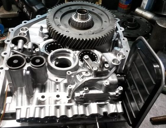

Постараюсь в иллюстрациях показать какие элементы страдают в первую очередь от загрязнения масла:

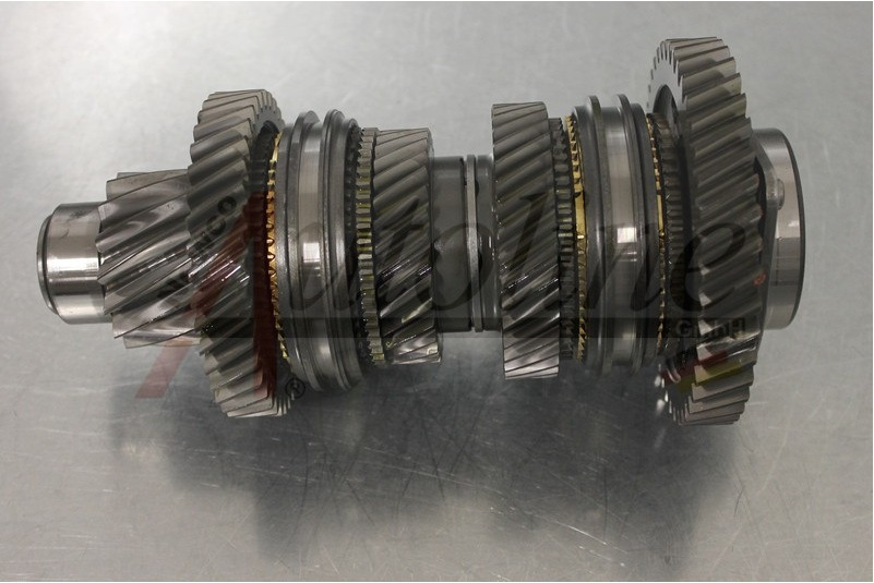

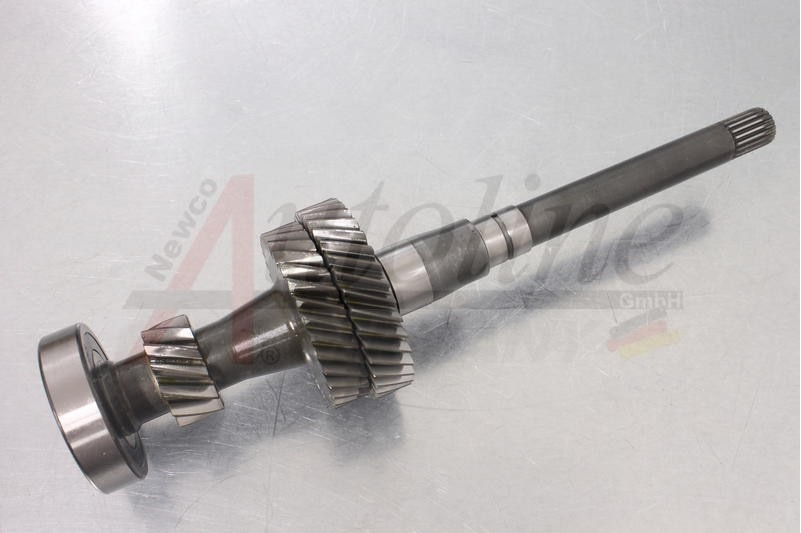

1. Люфт в посадочных местах клапанов, залипание клапанов включения\выключения
2. Стирание латунных пятаков как следствие заедание вилок переключения, так же бывает заедание и при резкиз скачках машины по ухабам.Так же при уже изношенных пятаках начинает стиратся крепления магнита вилки включения он слетает или смещается и как следствие сигнал идёт о заедании вилки
3. Разрушение зубьев шестеренок входных выходных валов в следствии перегрева коробки и твердых частиц в масле.
4. Разрушение или потеря эластичности сальников и уплотнений, прокладок

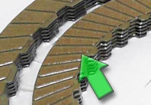

5. Стирание фрикционного слоя на кольцах сцепления, разрушение или потеря свойств пружин демпфера

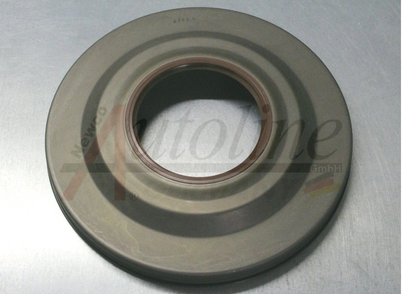

6. Течь сальника уплотнения сцепления

Замену сальника рассматривали в этом разделе: Замена уплотнения сцепления 6DCT450 и Eco Boost 203(240)л.с

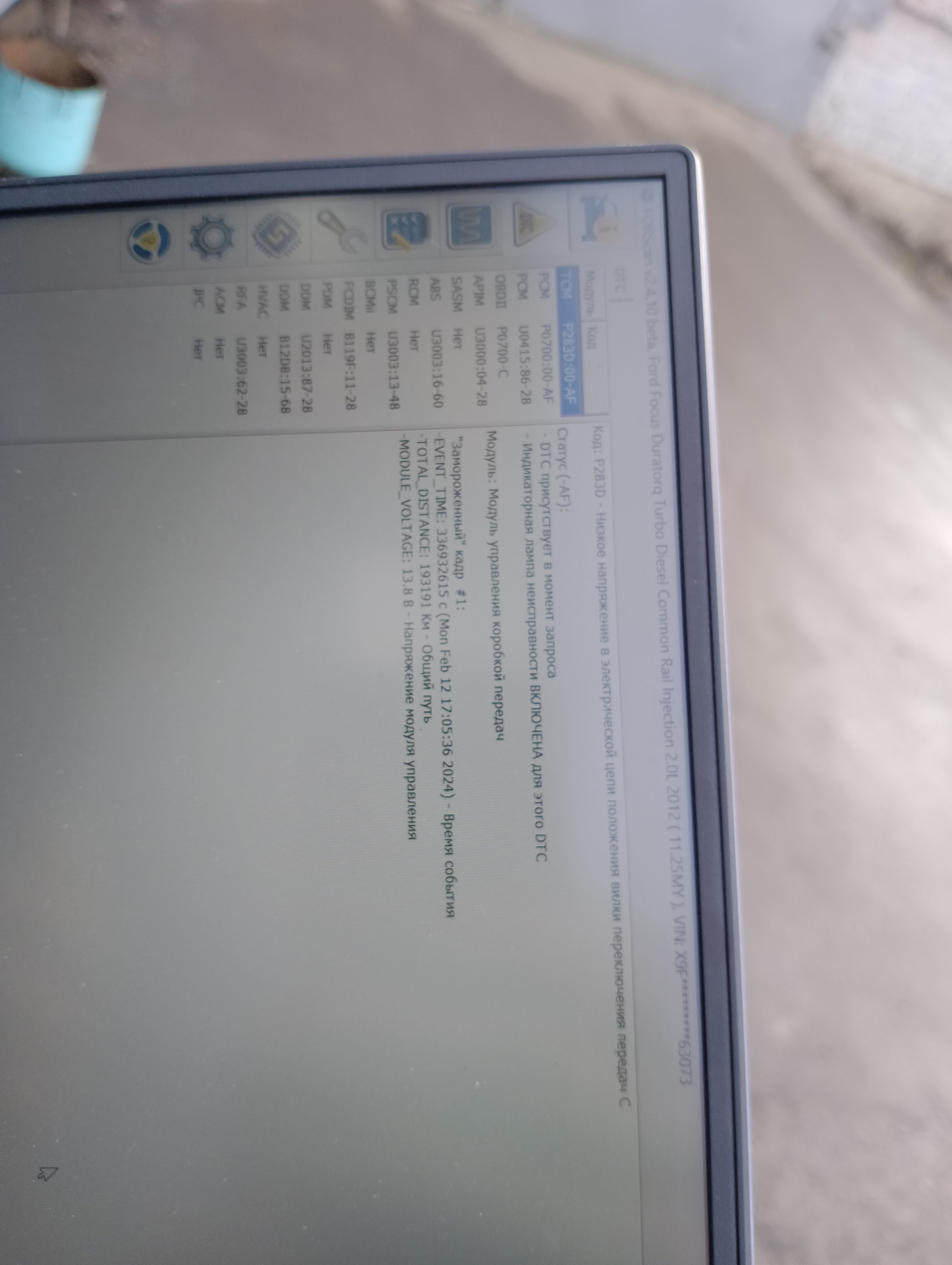

Здравствуйте подскажите пожалуйста что может быть пропала вторая четвёртая и шестая передача
Добрый день!
В ручном режиме 2 и 4 передача включается? И что было с машиной до поломки? Когда последний раз меняли масло в коробке?
10.000 назад делался капитальный ремонт коробки заменяли сцепление масла ну всё то что нужно в ручном режиме также ничего не переключается едешь на первой втыкает третью на третий разгоняешься включает пятую шестую не включает
Для начала советую считать ошибки VIDA она даст более развернутую картину по отдельным элементам ТСМ и редуктора. Если вообщем? то стоит проверить работу связки соленоида включения 2/4/6 передачи и вилок указанных передач! Если там есть проблемы то VIDA должна указать соответствующие кода, также опосредовано причиной опять же в ТСМ может не давать каманду на включение — Датчик оборотов входящей оси четных передач — дает модулю управления коробки передач (TCM) информацию о количестве оборотов входящей оси (после муфты) для четных передач 2, 4 и 6. Его тоже стоит проверить
Мне в сервисе где делали коробку делали диагностику которую я вам скинул сказали что скорее всего либо на магните который находится на вилке что-то прилипло либо этот магнит отвалился

dionis-spb
В оригинале идет скорее всего пенткосин — но он дороже форда в розницу
Пробивали по таможенной декларации — масло форд подавал на сертификацию равенол рус с указанием изготовителя пенткосин
www.drive2.ru/l/480635841115324884/

Hello, I have a Dodge Journey with DCT450, I have P1759 and 175d codes showing. my scan tool is only reading codes and not the parameters. I can also not adapt the transmission. If someone could step in and advise me a scan tool as well as a solution to my problem.
Привет, у меня есть Dodge Journey с DCT450, у меня есть коды P1759 и 175d. мой сканирующий инструмент — это только коды чтения, а не параметры. Я также не могу адаптировать передачу. Если кто-то может вмешаться и сообщить мне сканирующий инструмент, а также решение моей проблемы.
