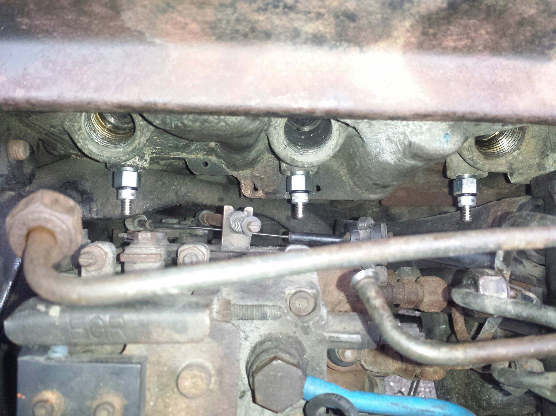

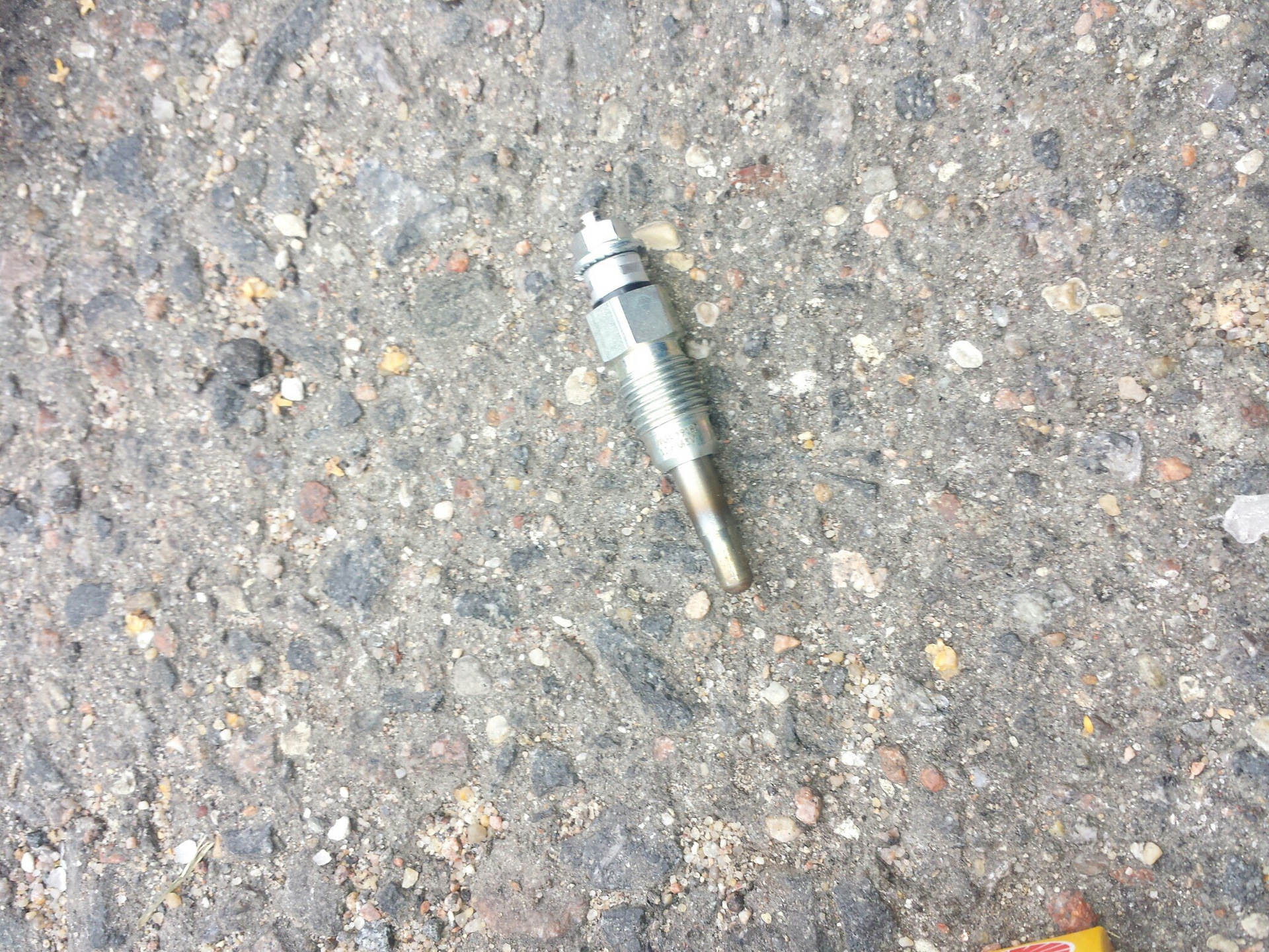

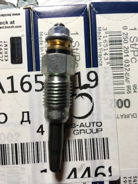

С заводкой машинsпроблем не было. С утра заводишь и чувствуешь как подтраивает один цилиндр. Но в начале лета я поставил две свечи не с одного комплекта, две были BERU, добавил ISKRA была в запасе, и купил недорого FEBI.

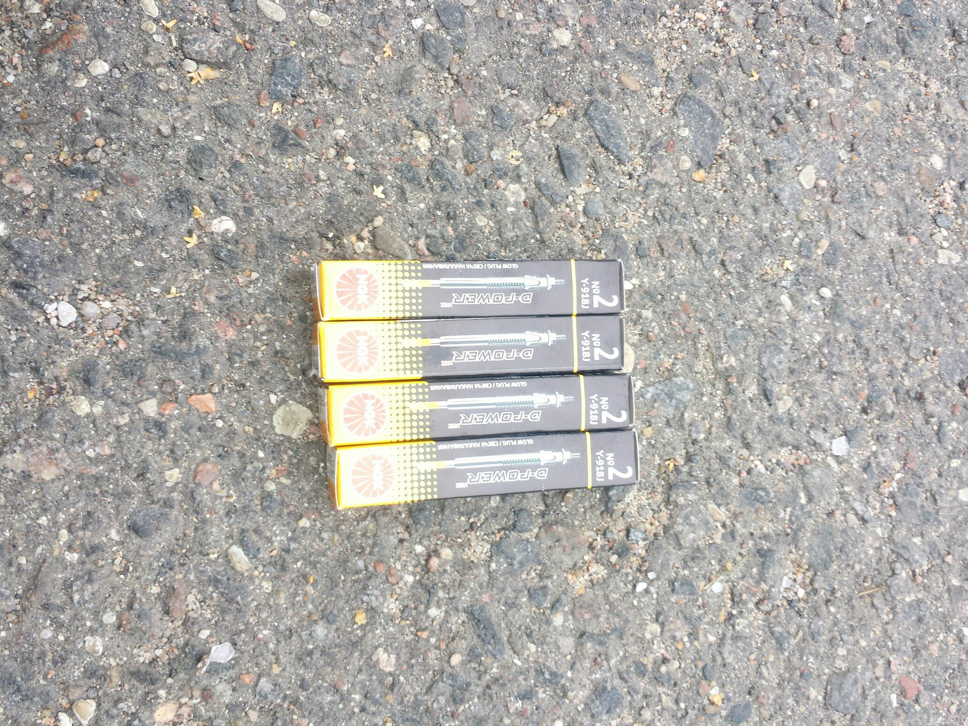

Зная что это не хорошо перед зимним режимом эксплуатации решил поставить все одного бренда и новое.

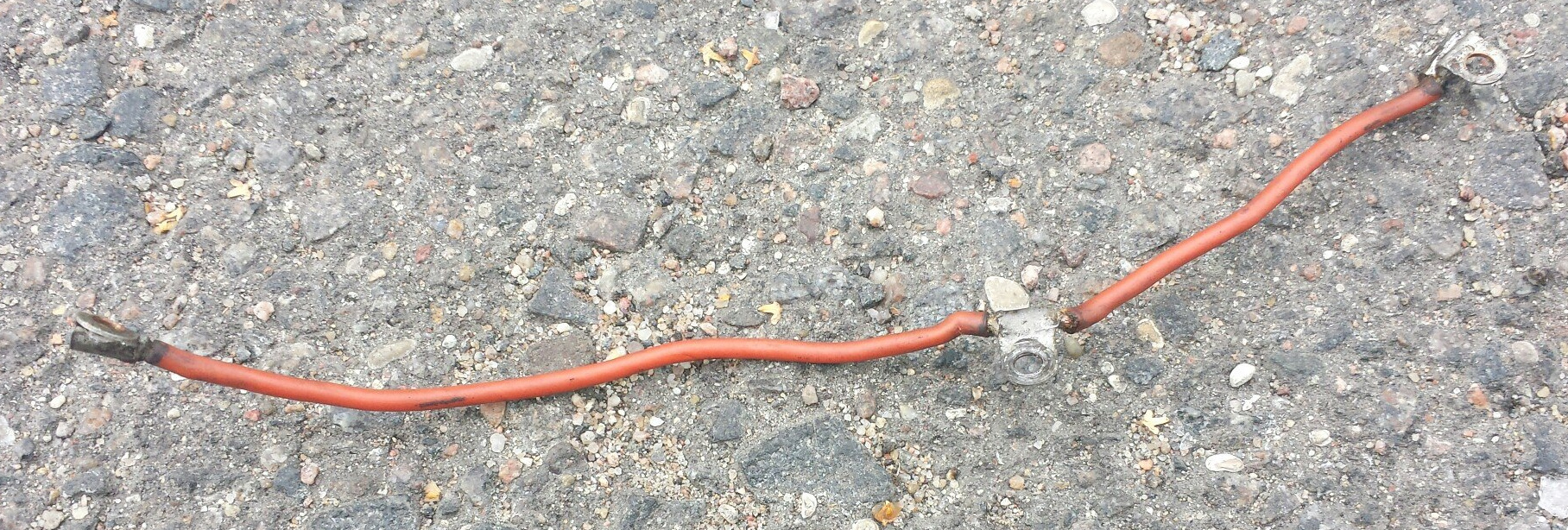

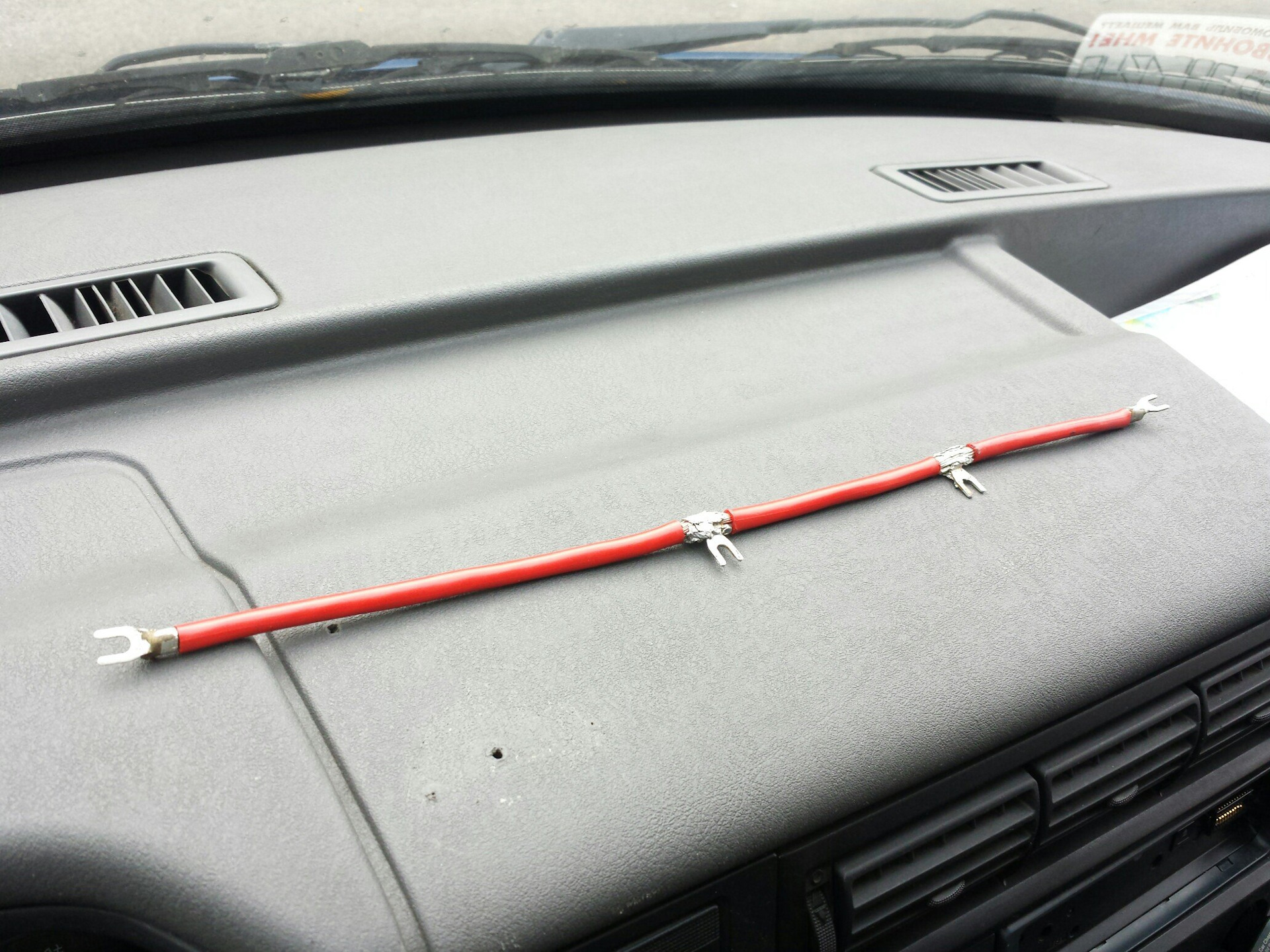

Вообщем как свечи заняли свое место, и шина накинута на свечи, поворачиваем ключ зажигания и смотрим на результат, все свечи светятся красным светом это означает что все в порядке и можно заворачивать форсунки и собирать все обратно.

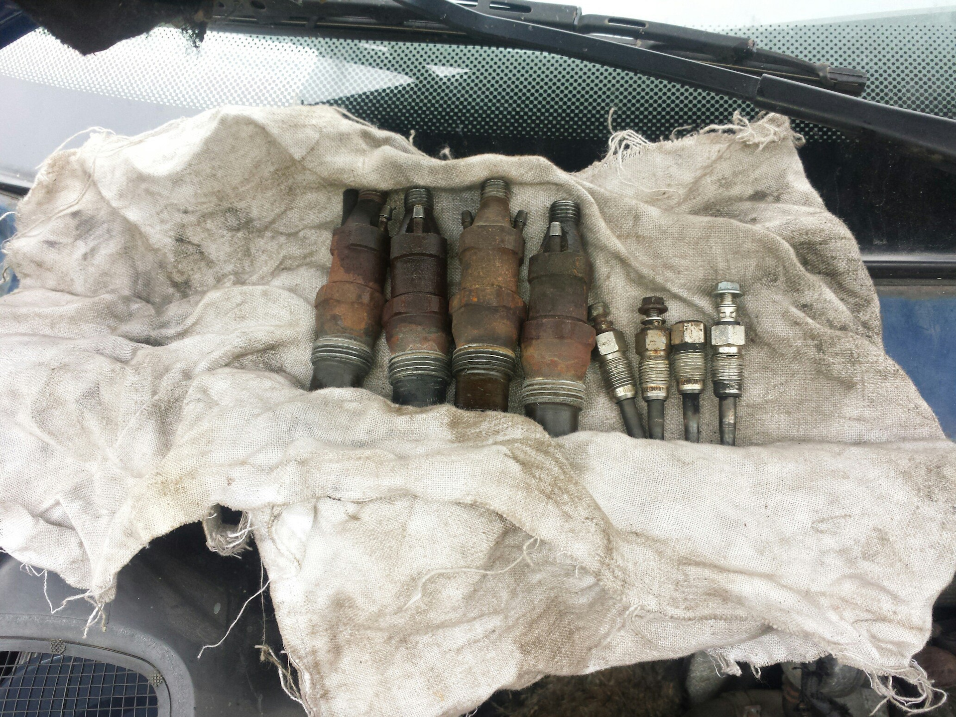

В первый свой опыт я так же хотел отделаться малой кровью и попробовать их заменить не откручивая форсунки, но после того как я по пол миллиметра прокручивал свечу накала и каждый раз перекладывал ключ, я разозлился и вывернул форсунки и дело пошло как по маслу.
С тех пор сначала откручиваю форсунки с 1 и 2 цилиндра и быстро меняю свечи.

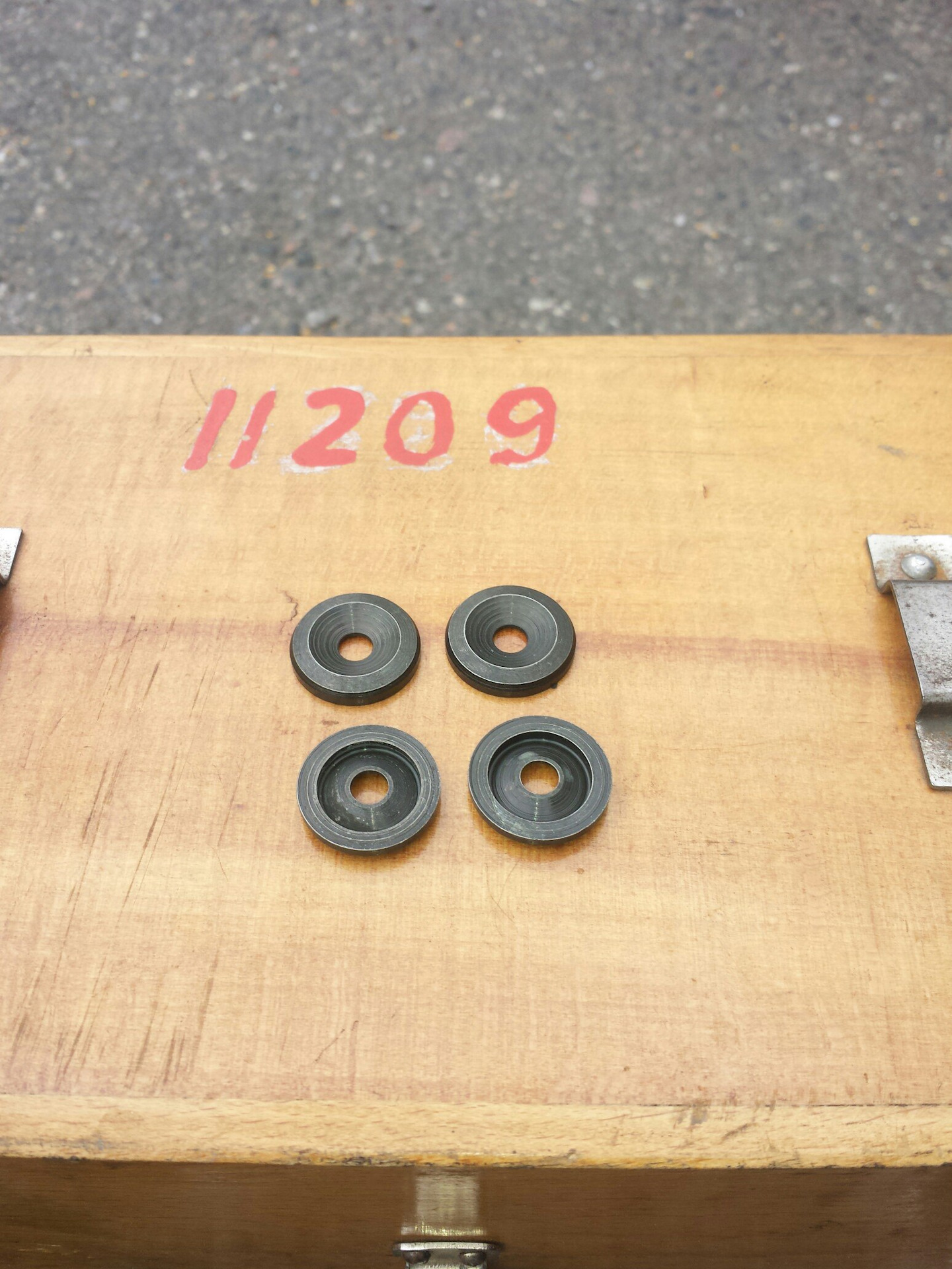

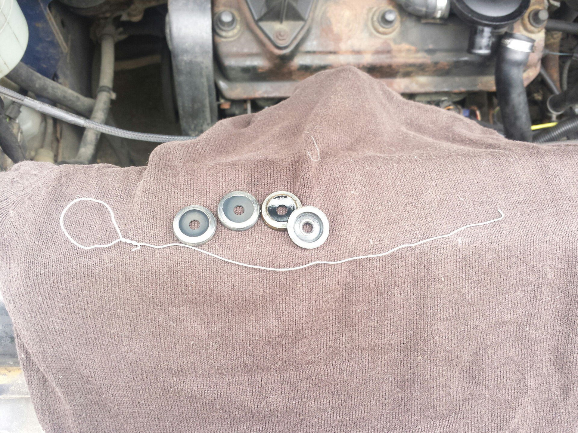

После снятия форсунок каждый раз нужно менять шайбы там какие-то, насколько я знаю
я три раза их снимал и один раз заменил. Думаю не критично.

Совсем не обязательно снимать форсунки. Берешь обычный гнутый накидной ключь и вперед.
Проходил я этот этап и с ключом гнутым и с разных сторон подходил. 3-4 цилиндр я не снимал раньше, а 1-2 всегда. намного удобнее и быстрее. И форсункам профилактика что б не закисали
Форсунки легко снялись?
Каким ключем откручивали?
Форсунки откручивал спец головкой, в которой окно есть, не помню на сколько, на 24 наверное. Да совсем не сложно, рычаг по длинее и пламным моментом, когда срывается от руки идет
