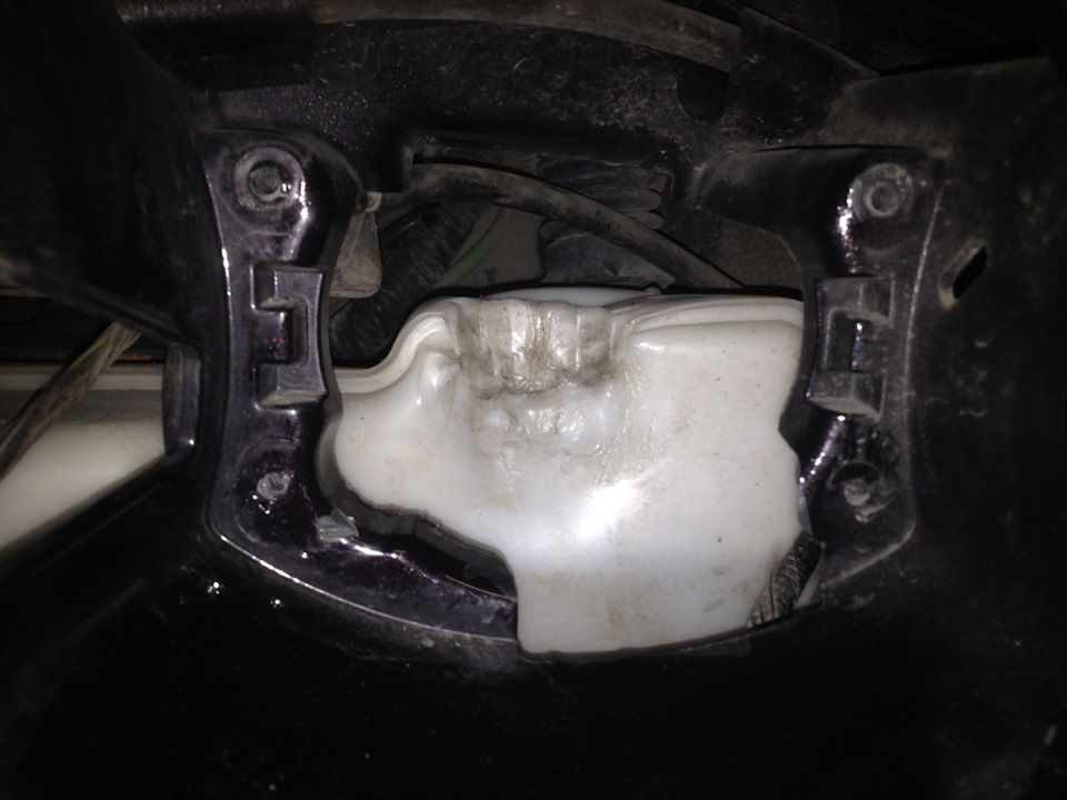

Давно чесались руки, что нибудь сделать с противотуманками, конкретных доработок не хотелось, в приоритете было, возможность вернуть штатные, многие ставят светодиодные осрамы, или разную другую чушь, там надо конкретно увеличивать посадочное место, всё это не то, светодиоды в пасмурную и дождливую погоду светят, но не освещают и заливка у них сомнительная…В итоге подвернулись модули, би… а это уже интересно@ Но они чуть длиннее штатных, левая встаёт как родная, а в правой она упирается в бачок омывателя( Не лезет ровно на жопу лампочки H11. Греем бачок феном, меняем его конфигурацию, и вуаля, всё на своих местах) Регулируем и тестим. Ну что сказать, свет почти такой же как ближний, только тусклый(галоген патамушта))заливка широкая и чёткая, стг ровная, без галок и ступенек, дальний тоже от них чувствуется!Сейчас стоят штатные лампочки от туманок, вот думаю, ставить ли ксенон или…Будем кататься и тестить!
Поставил ксенон, светит также как ближний! MTF 4300.

обязательно сделаю аналогично, уже пол года ищу, что воткнуть в туманки, крайний вариант был модули дальнего света, но побоялся, что будут слепить, все прочее не влезало из за бочка, а тут…раз его только подплавить надо… все гуд) кстати, "би" подключили? или одном положении светит?
да, и на фото не совсем видно, что там с зазором вышло, как и у стока, или больше?
Би подключил, зазор между лампочки и бачком 1мм.
я имел ввиду зазор между краем корпуса линзы и вынимающейся из бампера "маской", ну т.е. диаметр тут меньше стоковых 90мм?
Практически нет зазора, мне так больше нравится, чем щель со стандартными!
ну это и отлично, раз нет, наоборот боялся, что там дырка остается)
Меня бесила эта щщщель)) со штатными туманками!
