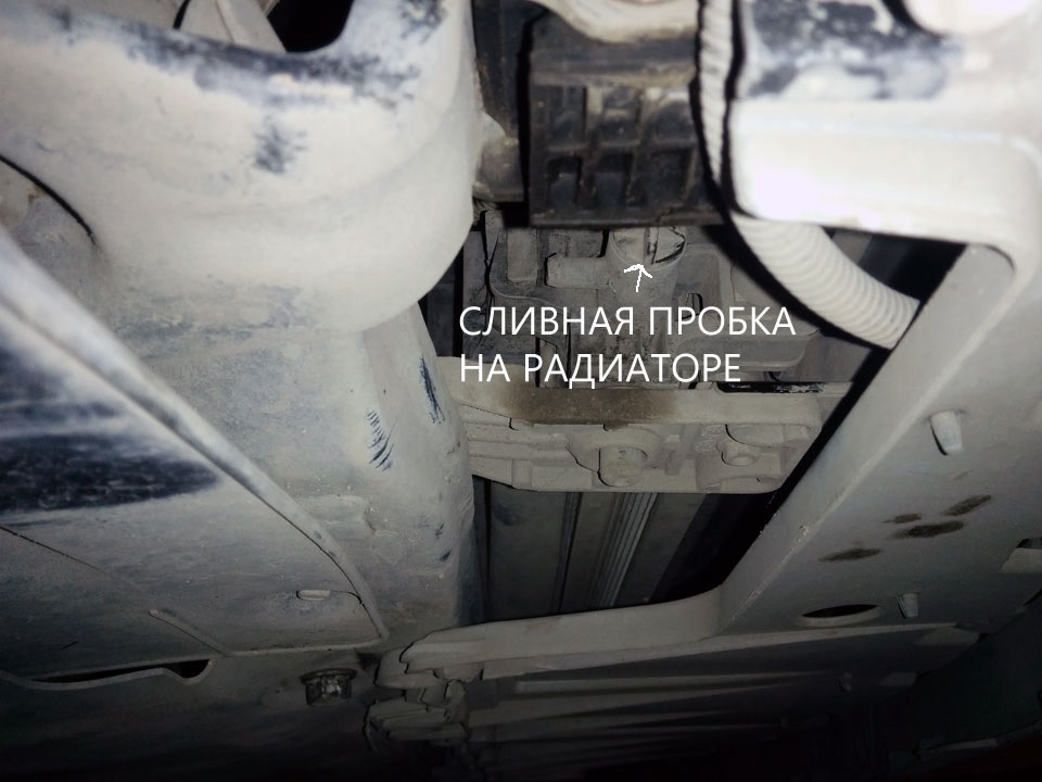

Для начала открутили пробку и слили старый антифриз. Слилось сантиметра два в 5 литровой бутылке) А все почему? Потому что я у кого-то вычитал, что надо осторожно ее откручивать, иначе начнет со всех щелей хлестать. Кароче, слабо открутили. Выкрутили как надо, и правда со всех щелей понеслось)
Первый слив был вполне ничего, антифриз как антифриз.

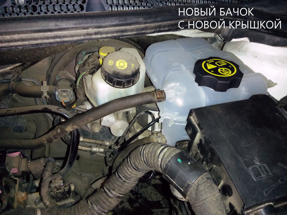

В общем слили все это дело, заменили термостат (со шланга еще польется, лучше заранее бутылку подставить в то место), начали бачок снимать. И снимали мы его часа полтора. Сначала пытались не снимая аккумулятор вытащить. Посмотрели где крепления на новом бачке и давай старый туда сюда труба шатать. Не расшатали. Пришлось снимать аккумулятор в итоге. Открутили 300 болтов, сняли акуммулятор, площадку под него тоже сняли, и вытащили этот ***** бачок. Поставили новый, собрали в обратном порядке все и приступили к жидкостям.
Залили промывку с водой, и дали всему этому делу прогнаться по трубкам на холостых оборотах в течении 20 минут. Так и не дождавшись пока сработает вентилятор, решили слить. Первый (второй на самом деле) пошел очень грязным, потом все чище и чище, ну как у всех в целом то. Прогнали так 13 литров воды, потом забодяжили 6 литров концентрата и залили жижу в новенький бачок, попутно давя патрубок, воздух выгоняя. Залилось литров 5, может чуть меньше.
И все. Ошибка пропала, вентилятор молчит (интересно он вообще живой, потому что пока воду гоняли с промывкой так и не дождались ни разу когда он сработает, хотя по приборам было больше 100 градусов), бачок чистый. Посмотрим, будет уходить или нет.
