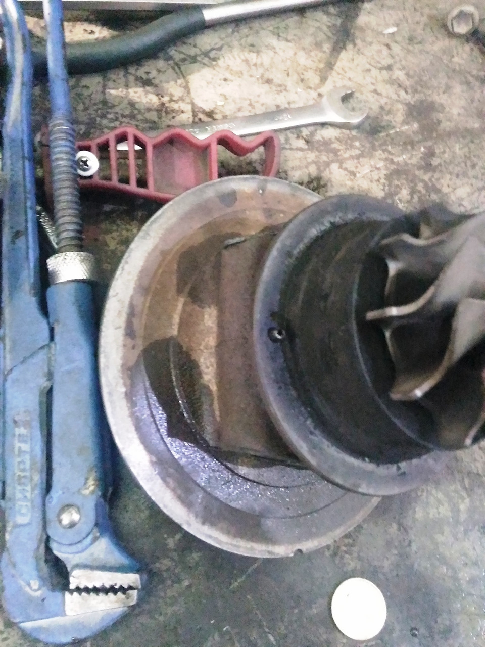

Всем привет! Наконец-то у меня дошли руки до турбины. Брал я ее как временный вариант за 5 тыщ. вместо старой приконченной турбы — эта хоть дула, но гнала масло в обе крыльчатки. Поэтому нередко слышал от окружающих, что мой чай пыхает синим дымом на переключении, да и сам все чаще и чаще чувствовал масляный гар при остановке. Поэтому такая картина при снятии верхнего пайпа не была для меня неожиданостью:
В общем, эта канитель меня однажды достала, и я решился на рисковый эксперимент — попробывать поставить китайский картридж. Цена эксперимента — картридж стоит 14 тыщ. Должен заметить, что контрактная турбина стоит 18-25 тыщ — и они с люфтами и гонят масло. Вот реально, ни одной нормальной не видел (после переборки не в счет, но это другая лотерея) — вроде живая турбина, продольных люфтов нет, осевых вроде тоже нет, но шатаешь крыльчатку в разную сторону — и вуаля, не то что люфт — люфтище. Втулочтый подшипник выпилен в одном направлении, и масло при осмотре вытекает ручейком. Короче, решился, нашел и заказал.

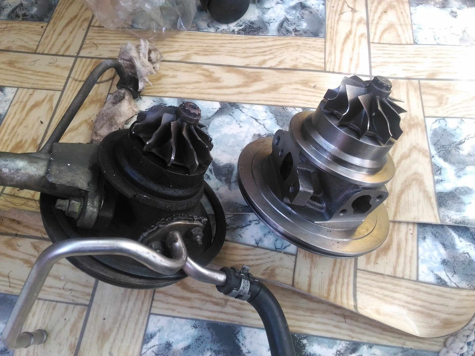

Картридж завернут в плотный пакет, внутри пенопластовая коробка с формовкой под картридж. В комплекте полный набор уплотнителей. Выглядит вроде неплохо. Дома на лоджии лежит разобранная старая турбина, достал с нее картридж и сфотал рядом с новым китайским:
А загвоздка была вот в чем — на картридже со стороны горячки есть "юбка", за которую картридж стягивается с корпусом горячки при помощи стяжки-хомута, V-band вроде зовется. Так вот, юбка эта шире чем на оригинальном картридже, и по фото это видно. То есть стоковый хомут не натягивался, его пришлось немного разжать, и заменить болт на нем на более длинный. Мелочь вроде бы, но очень неприятная. Но ладно, это я немного вперед забежал.

Пришлось сделать на картридже и корпусе метки, чтобы собрать правильно. Сверлить картридж под бобышку не стали. Все собрали нормально, все сошлось.
Разумеется, перед установкой шприцем загнали смазки в картридж, хорошо покрутили. Наверняка если этого не сделать, то турбине может поплохеть при первом запуске — слив и подача масла в картридж осуществляется с нижней части, при запуске оно может чутка опоздать ко втулкам).
