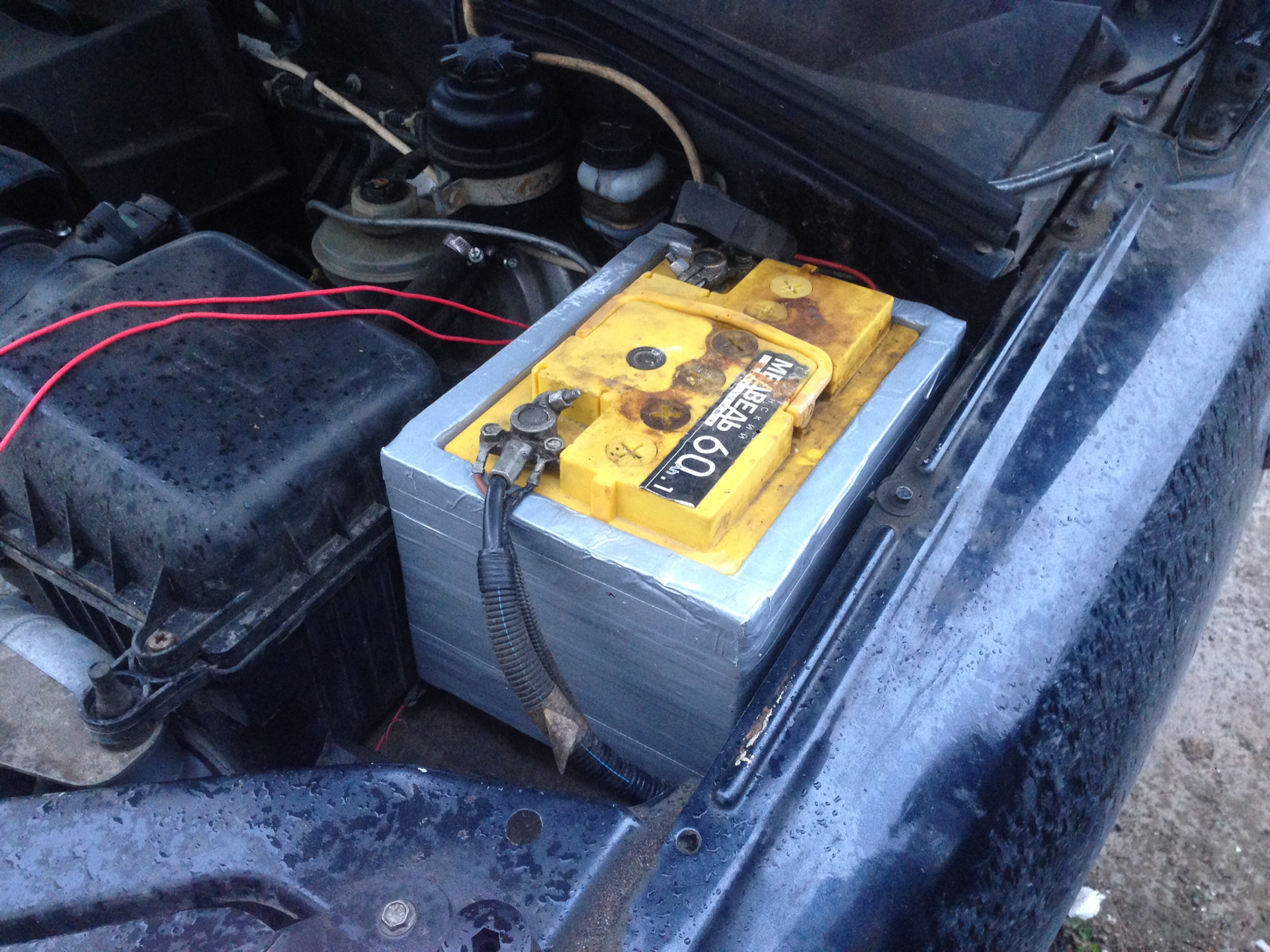

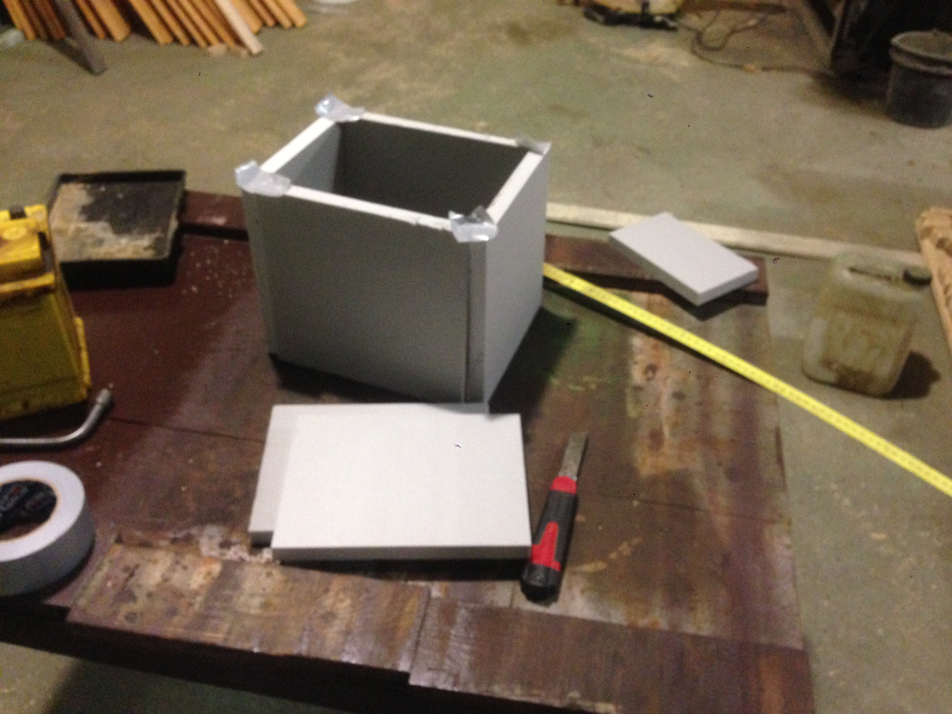

На борту уже установлен котел подогрева ОЖ от сети 220в, в добавок был сделан подогрев АКБ из пленочного теплого пола, который остался после ремонта.

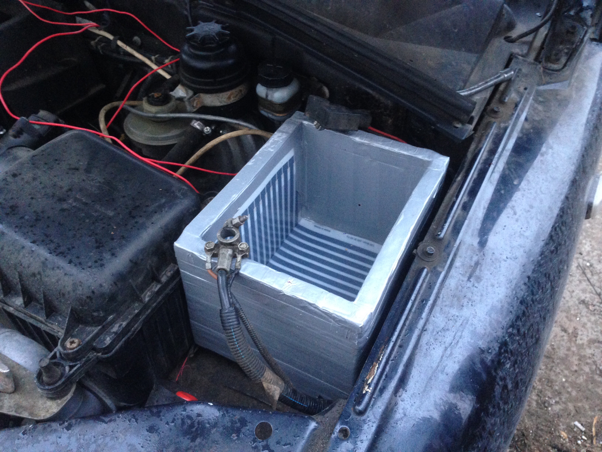

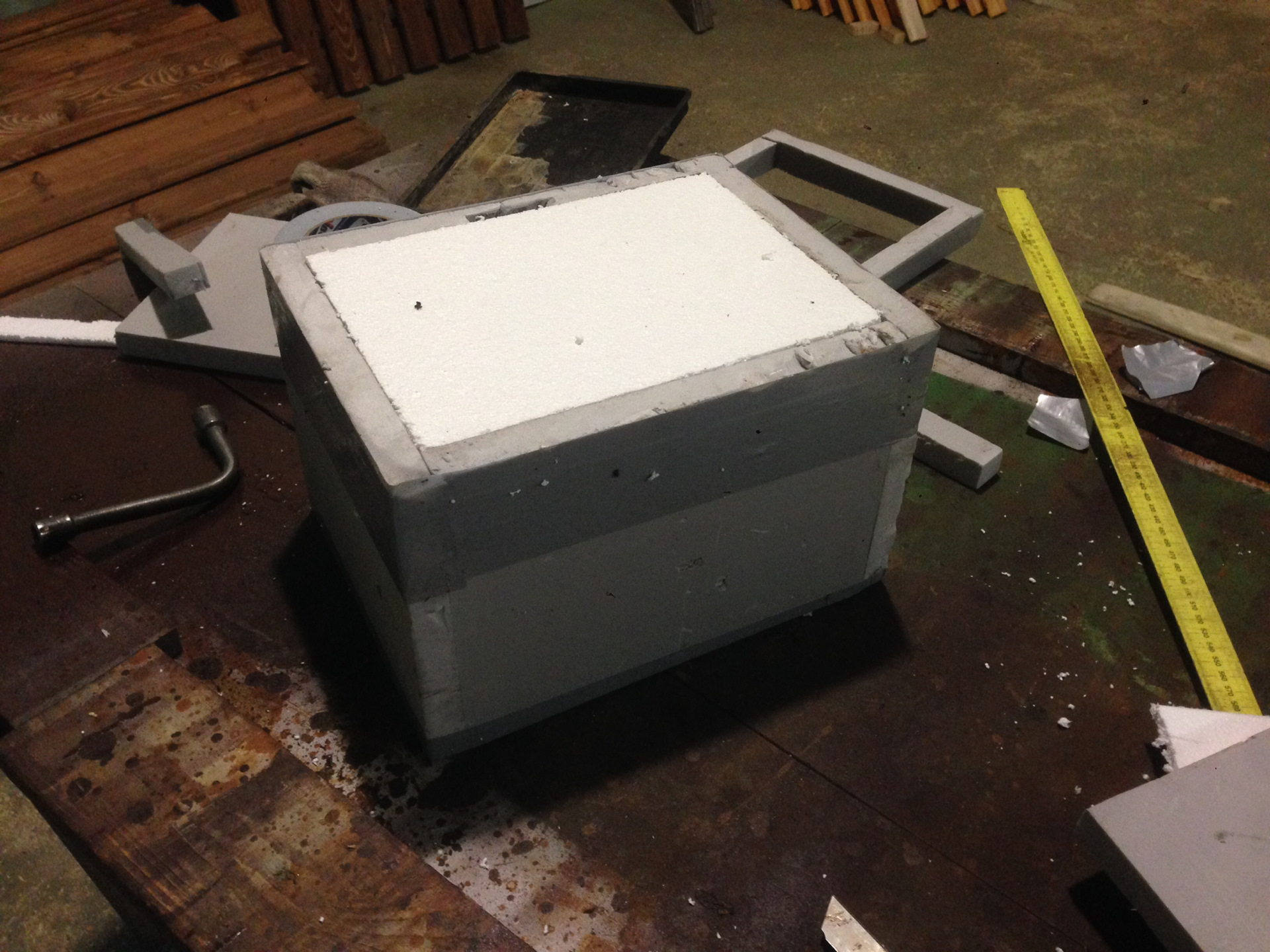

Для изготовления самого бокса использовал листовой утеплитель пенополистирол 20мм, скреплял его обычным армированным скотчем.

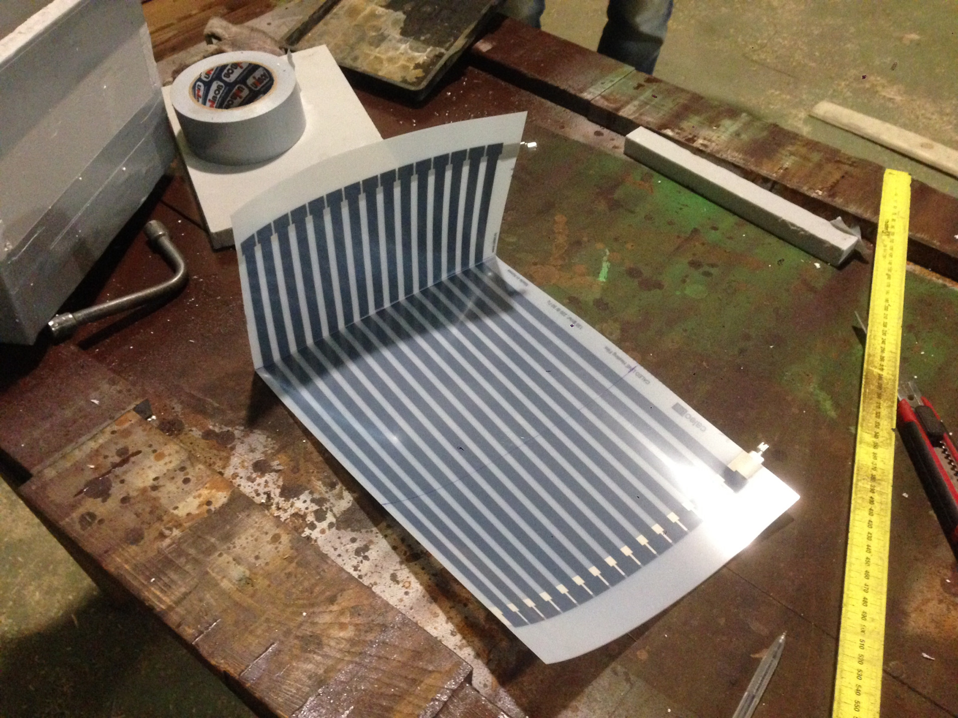

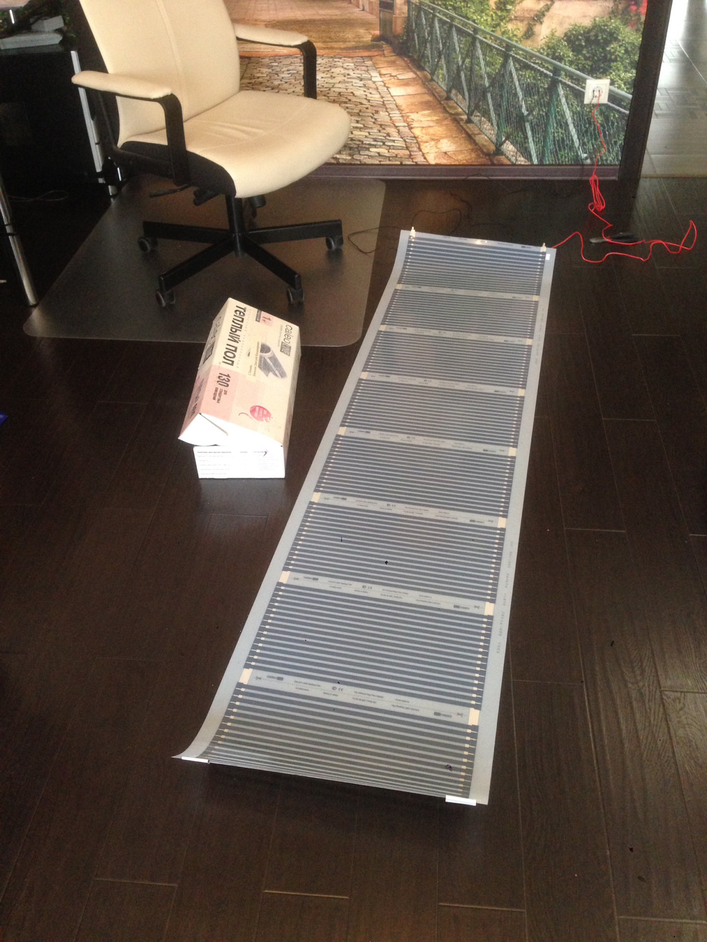

На подогрев пошла одна полоса теплого пола. На эту площадь производитель заявляет потребление всего каких-то 32,5 вт
Подключал, греет отлично, в теплом помещении можно в боксе и еду подогревать )
Чуть позже подключу в параллель с котлом и сделаю вывод кабеля через разъем.
Ждем зиму и будут полевые испытания.

С праздником! Как прошли испатания?!
до скольки градусов прогревается акб?
Как думаешь от 13 вольт будет греть АКБ в термосе такая пластина теплого пола? Или только 220
Думаюточно не будет. Она все таки на 220 расчитана
В интернете посмотрел есть и на 12в такие пластины, но их раздобыть не реально, то в Украине то по 100м рулоны
С 220 проще. Теплый пол свободно на метраж продается

если в 10 раз сложить то будет как от 220в греть
А такой изгиб пленки (90 градусов) не нарушит пленочное покрытие? Оно же из графита, насколько я понимаю? Не поломается, тем самым повредив сам нагревательный элемент?
Практика показала, что все Ок.
Никаких термореле не нужно. Не перегревается? АКБ не перегревает при Т ниже минус 15 при включении на час? А если оставить (забыть) на сутки?
Ничего не ставил, иногда бывает что у меня машина сутками на котле стоит и все ок.
