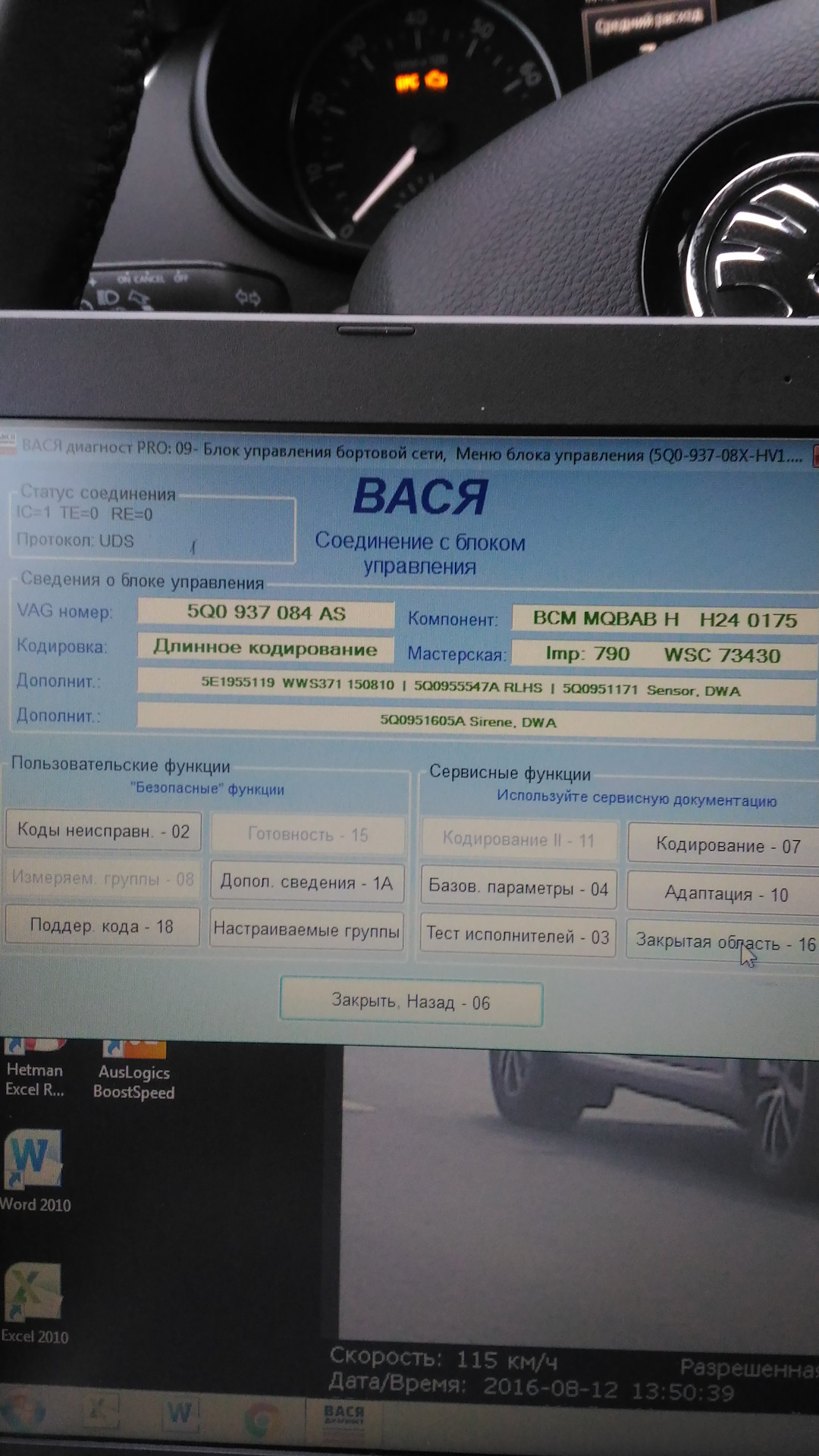

Добрался наконец я до своих диодов. Поменял подсветку номера и лампы заднего хода.
Подсветка номера как и у всех комп выдал ошибку, все исправлено и ошибка удалена.
Задний ход светит намного ярче галогена.
Хоть замена ламп заднего хода не опрашивается блоком, все равно прописал в блоке диоды.
Для правой лампы заднего хода делаем тоже самое, но leuchte 29.
Делал все васей.
Всем удачи.

Подскажи какие лампы заднего хода ставил.И всё же прописывать или нет их?
Если прописать лишним не будет. Лампы заказывал у QLTech.
QLTech прямо на драйве заказывал
