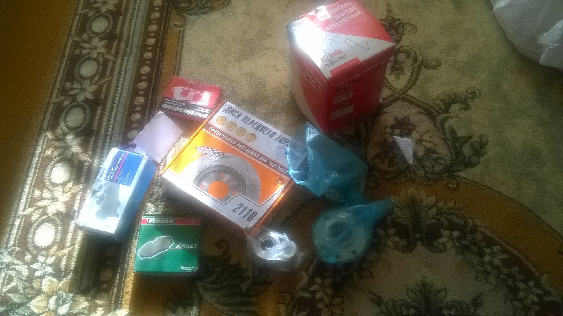

Устал я от родных тормозов и ступичных подшипников… Решено было поставить вентилируемые тормоза 2110, т.к. на них подходят родные 13 штамповки. Закупался потихоньку по мере появления средств и вот что в итоге было приобретено: Вакуумный усилитель торгмаш, усилиный гтц, комплект ступиц 2108 на классику, диски вентилируемые 2110 производства "Алнас" с насечками, накладки феродо и переходные пластины для суппортов (что на тормоза 2110, что на 2112 они одинаковые). Все это заказывал на стингере. Суппорта взял бу и просто покрасил. Различие суппорта 2110 и 2112 в скобе, просто взял новые скобы 2110 и все.

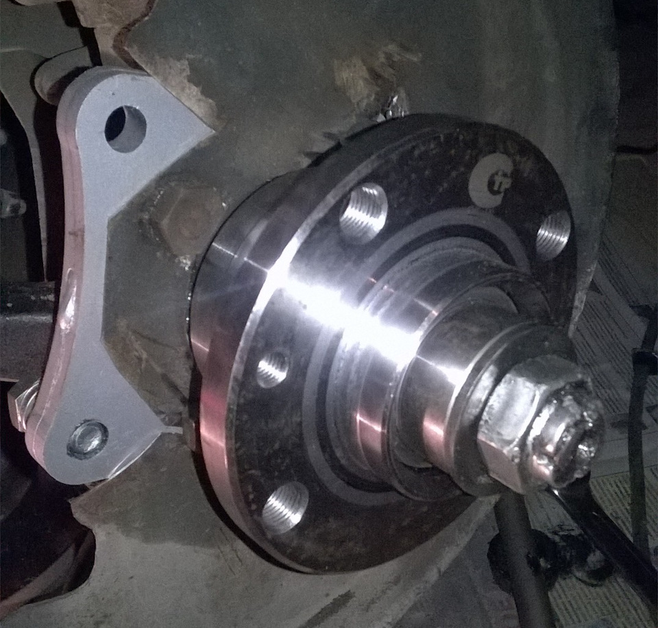

Устанавливаем новую пластину, подрезаем пыльник, чтобы не мешал суппорту.
Далее главное не забыть заранее поместить нижний болт крепления суппорта (идеально подходят болты шаровых от ПП), иначе вам потом сошка не даст этого сделать.
Устанавливаем новую ступицу и хорошенько затягиваем

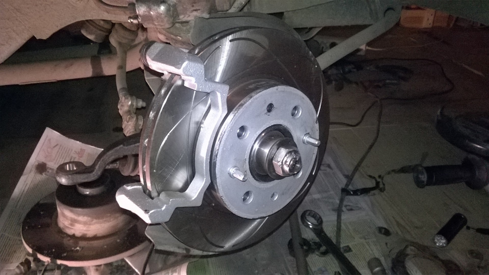

Ставим диск, затем крепим ту самую скобу 2110, которая и отличается на тормоза под 13 и 14 колесный диск.

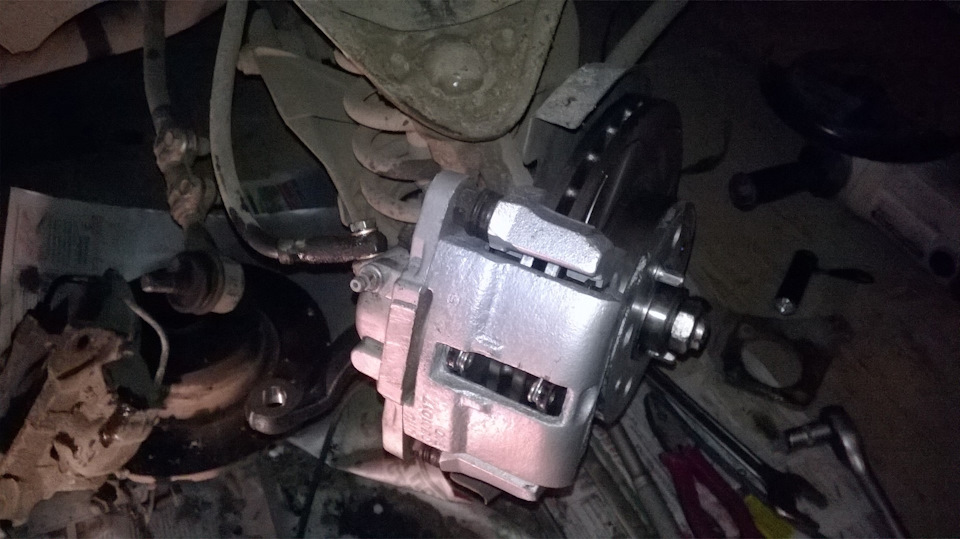

Устанавливаем суппорт с накладками, шланг оставляем родной, т.к. от ПП он будет задевать об пружину.

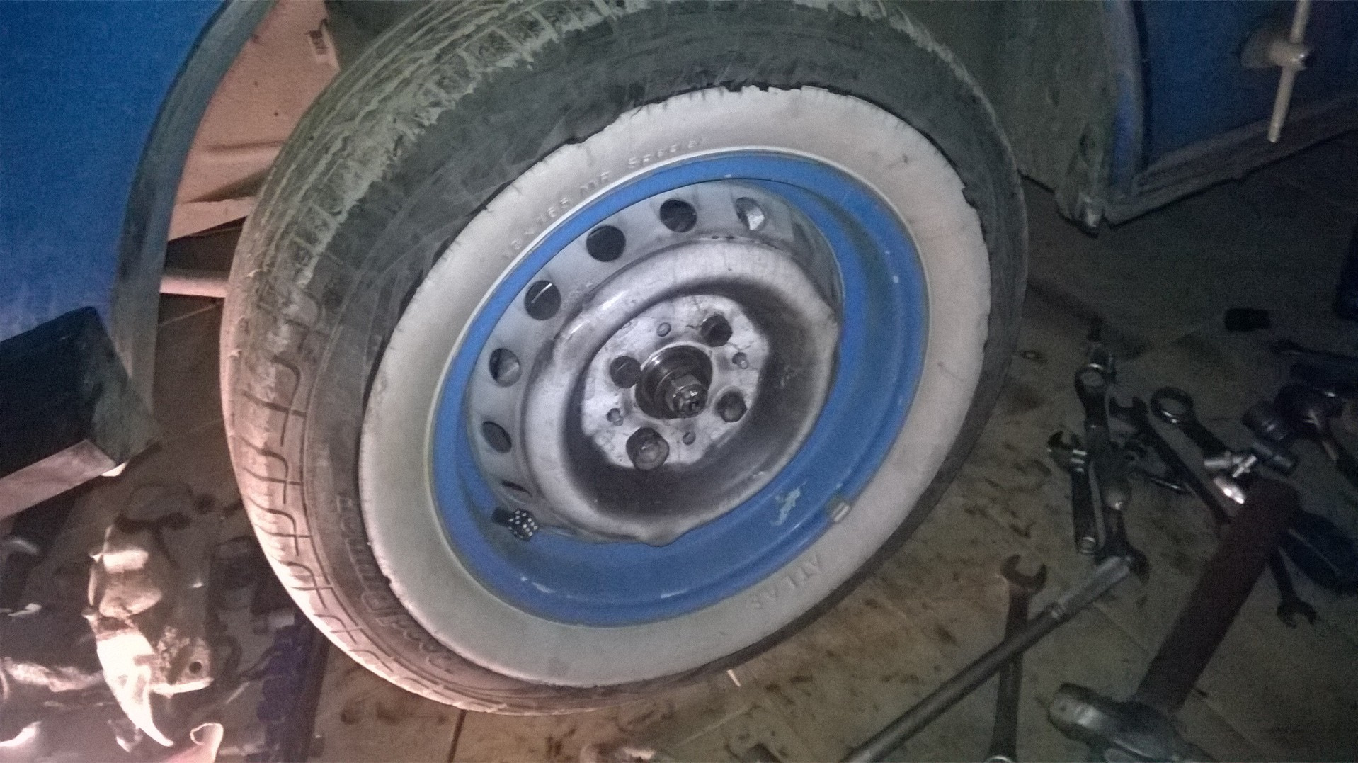

Ну и фото установленного колеса и как выглядит новая ступица. Чернота на диске от перегрева родных подшипников, которые меня так бесили, регулировал каждый месяц, но шеснарь на это плевал=)
