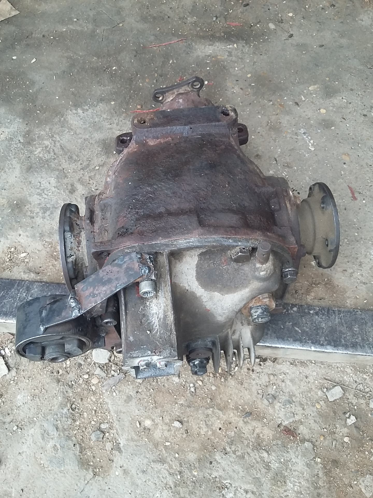

Доброго времени суток.сбылась мечта)))
Запись о приобретении наконец широкого редуктора блокировкой.
Нарвался на вкусное предложение . лежал у человека во дворе.причина снятия как говорит сломанное крепление редуктора.и чтоб не искать крышку купил сразу редуктор.а этот я себе приобрел.
Не было бирки главной пары. посчитал зубья вышло 45 и 12 . следовательно пара 3.75 а моя та что на машине 3.64. надо сделать опору редуктора .масло купил синтетику кастрол — по программе для Эмок .по 1000р за литр.емкость порядка 1.9л.
Для установки требуются фланцы приводов с е34.так как у меня окружность болтов меньше и посадочное сальника разное.

Не помню на е23 пары 3.73, наверное с 5ой серии редуктор, от е28 или е34.
Фланцы большие с этим редуктором были.не смог на свои привода одеть.пришлось от 34 брать
Блокировка там хоть и лсд, но 25% для дрифта этого не достаточно, а вот для хорошего старта и лучших показателей на кольце само то. Есть на просторах драйва статья как повысить %блокировки с помощью дополнительных дисков.
А заводские бывают с большим ℅ ?
Да хотя бы старт и кольцо.
А для любительского дрифта не хватит? Или хотя бы заваркой пользоваться
Явный плюс, что 30'шные узкие редуктора можно покупать по 1000 и заваривать. Лучше заварки в дрифте только 2way lsd, но бюджет совершенно другой.

Бывают — М!
С 2.8 мотором была
Там вроде 3.64
Считал сам лично количество зубьев-45/12=3.75
Вот я и говорю — может это с какой нибудь е28 или е34? Просто встречал на них тока такие пары
GAS11
на 2.8 e23 3.64
Ништяк, а блока лсд или винтовая?
Слово блокировка как бы на английском limited slip differential — ЛСД.если я не ошибаюсь .а какая она. дисковая винтовая и еще какая как определить
Ого, я не знал) думал что лсд это дисковые только
дискавая там блока
