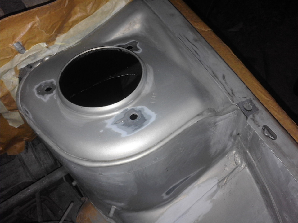

Решил же я сделать антикор, впихнуть новую подвеску, покрасить машину да. Снял бампера, начал так сказать проводить дефектовку, первое это я тем летом сбил шлакоблок и там внизу чуть пошкрябал телевизор, естественно там пошла ржа, затем вспомнил что у меня правая сторона была ударенна и конечно же мне стало интересно сколько же шпатлевки там наложенно, пильнул болгаркой а там ее слой в пол сантиметра… ну естественно меня такой рассклад не устроил и я срезал всю шпаклю к чертовой матери. Один вечер после работы посвятил рихтовке, немного сварке, потом же сделал антикор передних арок и принялся подготавливать ремонтируемую часть к шпаклевке)(хоть многие так уже давно не делают но я перед нанесением шпаклевки голый метал г рунтую). Короче и тут я застрял. Во первых я обнаружил кучу косяков в виде сколов, ржавчины с стороны крепление акумулятора, под бачками на швах была вздутая краска. Давай я это все дело вычухивать, наноч заливал все проблемные места цинкарем. Короче времени потратил кучу но уже почти все готово, все вышпаклевал, слой шпаклевки очень тонкий. Можно было если честно просто залить все толстым слоем акриловогогрунта и все было бы чики бомбони. Да кстате моторный отсек дудет красится не полностью-будут покрашенны стаканы и телевизор. Переход будет на стыках ланжеронов…и мой совет всем калиноводам следите за левой стороной где расположен акумулятор. Кислота парует и под бачком с тосолом у меня по всему шву вздуло краску. Еще бы пару лет покатался и дырка обеспеченна бы была…

потому что местами пошла ржавчина, и после аварии в 2007 году, на сто когда машину делали хреново сделали погнутый метал кое как отрихтовали наложили тонну шпатлевки, я решил переделать все и исправить косяки с появляющейся ржавчиной… ты кстате загляни мод бачок с тосолом у меня там по всему шву краска вздутая была
