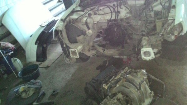

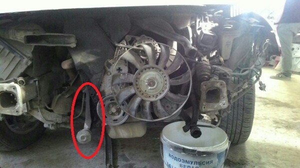

Всем привет попробую рассказать, меняли двигатель(= В общем когда я приобрел авто там стоял двигатель 1.6ahl, были такие проблемы как жор масла литр на 500 км(= В начале думали сальники клапанов меняли, не помогло(= потом уже машина стала троить, второй цилиндр его свечу стало заливать маслом, причем свечу менял каждую неделю(((= В общем решил поменять двигатель, капитальный ремонт не видел смысла делать, так как хорошие запчасти у нас найти тяжело, да и расточку двигателя по слухам ни кто нормально сделать не мог, тоесть вывести по нулям было невозможно(= Решил искать новый двигатель, как нарвался на ребят из Алматы, те мне посоветовали чем ставить 1.6, лучше поставить 2.0 для моего пассата я думаю, — это самое то(= по началу меня наши ребята вводили в сомнения, что не встанет он и придется менять голову и дополнять косой, но почему то я поверил ребятам. которые мне продавали двигатель(= И да, мне повезло друг у меня раньше работал мотористом, он согласился помочь поменять двигатель. Купил 2.0 APK, примерно только через пол года решился поменять(= прочитав кучу информации, и обсмотрев кучу фоток крепления к двигателю навесного оборудования с двигателя 1.6(= вроде бы все подходило(=

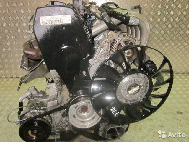

Скину немного информации о двигателях 1.6 и 2.0
Двигатель 1.6
AHL — 1595 куб. см, SOHC, Simos, 74 кВт, 100 л.с.
Ход поршня 77,4 мм
Степень сжатия AHL 10,2:1
Порядок работы цилиндров 1-3-4-2
Диаметр поршня 80,965 мм+-0,04 мм
Диаметр канала цилиндра 81,01 мм+-0,08 мм
Масляный насос:
AHL — установлен в поддоне, приводится цепью от коленвала
Характеристики двигателя 2.0APK Примечание
Диаметр цилиндра (мм) 82,5
Система охлаждения Водяное
Ход поршня (мм) 92,8
Тип расположения R4
Количество цилиндров 4
Тип привода ГРМ SOHC/OHC
Кол-во коренных опор 5
Объем двигателя (куб.см) 1984
Степень сжатия 10,5:1
Привод распредвала Зубчатый ремень
Кол-во клапано на цил-р 2
Мощность 85 kW ( 116 HP)
Период выпуска 1998 -2005

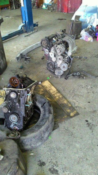

Все что нашел про двигатели(= далее буду добавлять к описанию фото сразу напишу что пришлось перекинуть с моего двигателя
1. шкив распредвала, на 2.0APK он больше
2. маслоприемник на APK у него другая форма
3. поддон естественно
4. все навесное от 1.6 ahl
5. Клапанную крышку, на 2.0 как помню нет выхода под сапун и горловина сзади.

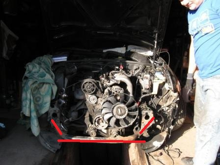

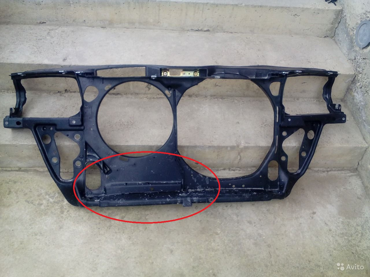

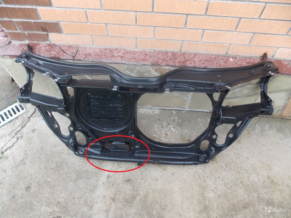

6. Пришлось менять телевизор пластиковый так как мой был сломан снизу, да и под отбойник он не подходил, докупил силовую защиту и планку на двигатель под подушку ( на фото отмечу)
7. По доработкам двигателя. У меня машина без кондиционера в том месте где должен стоять компрессор стоит лапа под отбойник, у кого стоит кондиционер придется делать самому планку, думал сложно, но в Алмате ребята делают сами эти планки под кондер, на 2.0 APK отверстия чуть чуть разные со стороны выпускного коллектора где должен крепиться кондер(=
После замены двигателя, машина стала таскать на ура(= то что было и что стало.- разница огромная. Проездил на 2 литровом уже около 4ех тысяч масло не жрет, средний расход 12 литров в зависимости от манеры езды, по трассе 8. Проблемы были только с помпой так как на 2.0APK стоят помпы с пластиковой крыльчаткой на сколько слышал это их болезнь, поменял на помпу с дюралевой крыльчаткой, думаю теперь на долго хватит(= Комп ошибок не выдает, по двигателю все ровно(= А да брал я двигатель контрактный с пробегом в 80 000(= во и все вроде(=

Доброго.
1. Датчик холостого хода от ахл, у апк на звезде распредвала больше зубов . Будет вылазить ошибка
2. Конструкция подрамника у пассата не позволит поставить поддон от апк

От Apk я взял только блок и головку. Считай тот же самый ahl, только с блоком и головой от APK

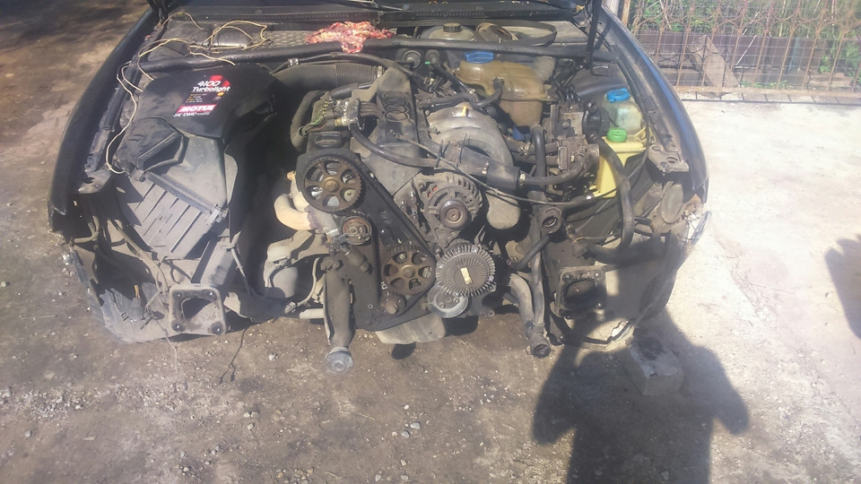

Самое забавное, что двиг уже меняли. Я так понял стоял 1,8 турбо. 1,6 поставили относительно давно, так как в ТП он уже вбит. Я первое время не мог понять почему по VIN ничего найти не могу =))
