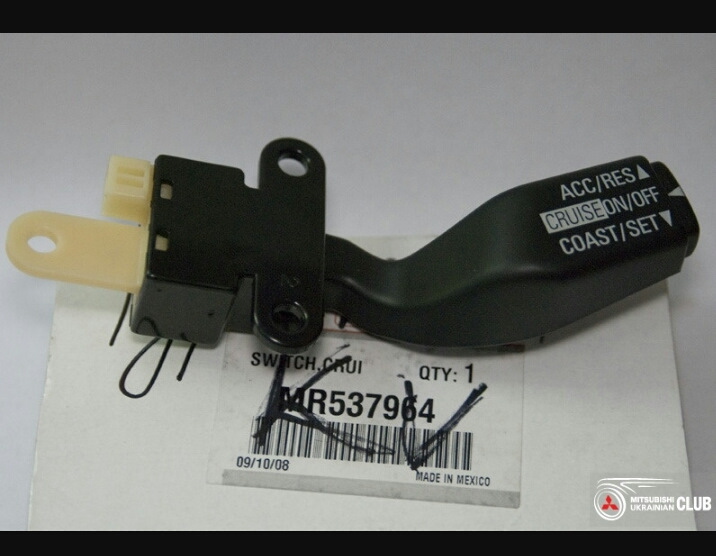

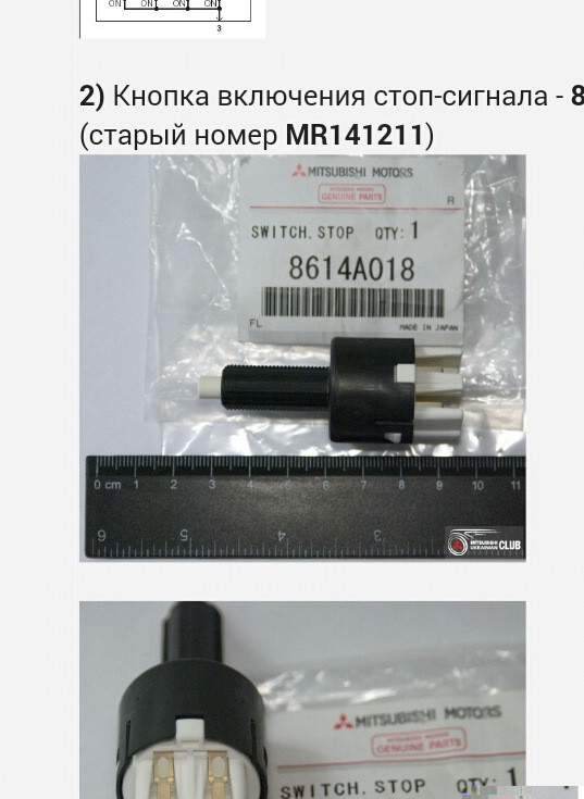

Всем привет! Нашел на аутклубе тему о том что на первоауте есть с завода КК. Спасибо Titus что нашел и подробно описал что и как сделать. Пошел а авто вытащил разъёмчик и замкнул проводки. На панели загорелась надпись круиз))))) Поиски ручки включателя КК немного разочаровали меня, т.к. ценник на MR537964 оказался не слабым 5-6 рублей. Но как говорит мой товарищ кто ищет тот находит. Нашел на разборе в Алмате руль без аирбега от аута с этим самым рычажком( с ценой 1 000 руб). Прикупил его и заказал включатель стоп-сигнала(лягушку) четырехконтактную.
