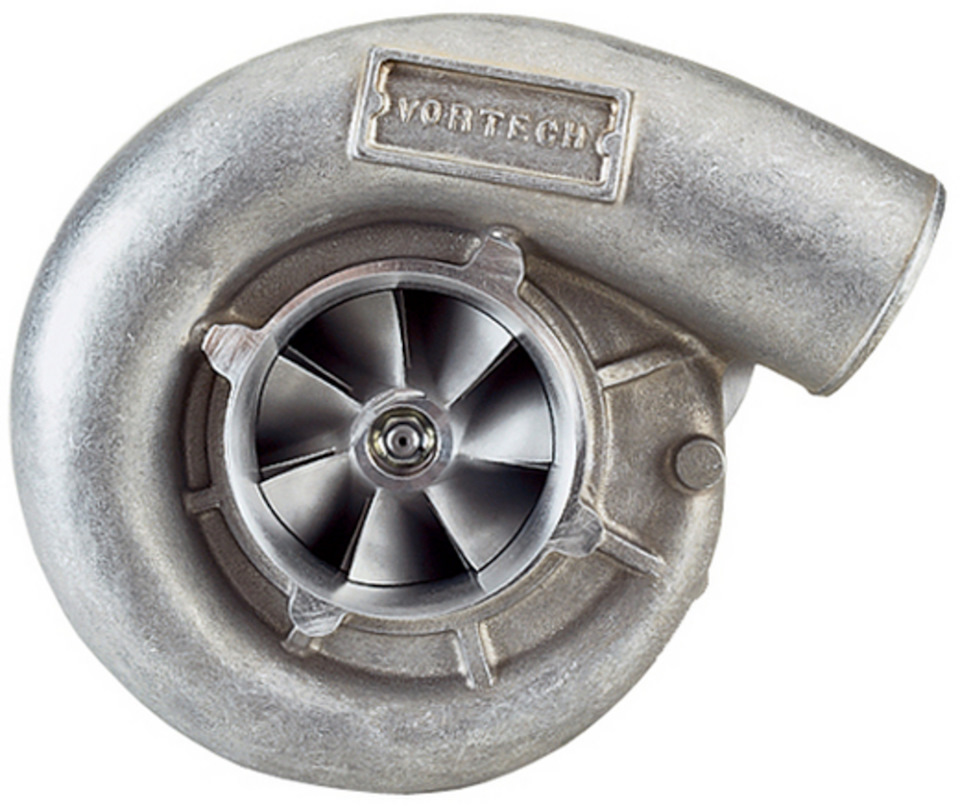

В автоспорте всегда чего-то не хватает, и хочется улучшать не только свои навыки, но и автомобиль :)
В этом сезоне у меня стоял суперчарджер Vortech V3 Si, который без закиси азота выдавал пиковую мощность примерно 750 сил. Как оказалось для двигателя LS3, который крутится всего до 7000 оборотов в минуту, этой мощности не хватает для РДС-Запад. Это я смотрю на турбированных конкурентов, которые раскручивают свои мощные JZ и лёгкие SR до 9000 об/мин.
Если смотреть правде в глаза, то вместо LS3 и суперчарджера V3, лучше взять доработанный двигатель LS7, это обойдётся примерно в тот же бюджет, мощность будет примерно такой же ~750 л.с., а двигатель будет легче и надёжнее. Но для РДС-Запад её всё-равно будет мало :) Поэтому на следующий сезон нужно где-то взять +200 сил, чтобы на трассе того же Нижнего Новгорода или Красного кольца чувствовать себя более уверенно и раскованно. Так в Нижнем Новгороде приходилось ехать только газ в пол и подкачивать колеса, чтоб удержаться на длинной дуге на скорости более 100 км/ч в заносе, а на Красном Кольце просто не хватит мощности, чтоб удержаться за быстрым соперником на разгоне до фуридаши(постановки в занос).
Вариантов не много, это либо большая турбина, либо суперчарджер большего размера, либо другой двигатель(например, блок RHS с возможностью крутить до 8000+). На двигатель нужен гораздо больший бюджет, которого нет :( А большая турбина с двигателем, который крутится всего до 7000, не очень хороший вариант. Из последних разработок Vortech — это суперчарджер модели V-7 JT-B с литой крыльчаткой, дающей большую мощность на низком и среднем диапазоне оборотов, а пиковая мощность чарджера 1200 л.с. Примечательно, что у двигателя LS3 алюминиевый блок и больше 1000 л.с. не рекомендуют с него снимать. Поэтому тут нужно выбрать правильный шкив для чарджера, чтоб не передуть буста.
Скоро буду заказывать этот чарджер и будем устанавливать. Ещё нужно постараться, чтоб разместить его под капотом, ведь он примерно на 20% по размерам больше чем V3. А до следующего сезона меньше 7 месяцев, всегда кажется, что это много и можно многое успеть, но всегда не хватает на что-то времени :)

У этого компрессора потолок 775 сил, больше он всё равно как не крути дунуть не сможет, тут только менять компрессор V3 на V7.
Тут нужно только больше дуть, иных способов я не вижу имхо, ставить Vortech V7 и проблема решена будет. Менять один мотор на другой и делать что-то подобное это будет куда геморнее чем тупо поменять компрессор один на другой.

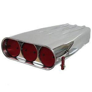

Надо рутс ставить, и худ скуп с заслонками, черт его знает что получится по мощам, но вид будет дикий)))

Ха-ха) Так это и не удивительно что этот компрессор больше чем 750 сил не может дуть при таких раскладах т.к у него потолок вообще 775 сил максимум, если хочешь больше то и компрессор нужно ставить например Vortech V7 который до 1000+ сил рассчитан.
Разве не об этом выше написано?))
Об этом, поэтому и говорю что тут и не удивительно что он больше 750 при таких оборотах мотора не дует.

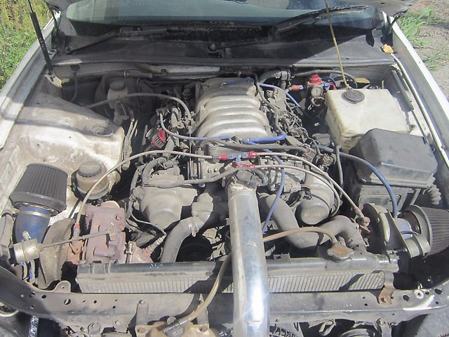

1uz совсем не едет. а с турбинами еще и развалится сразу.
Да и поменять LS3 на 1uz это еще тем дурачком надо быть)))
