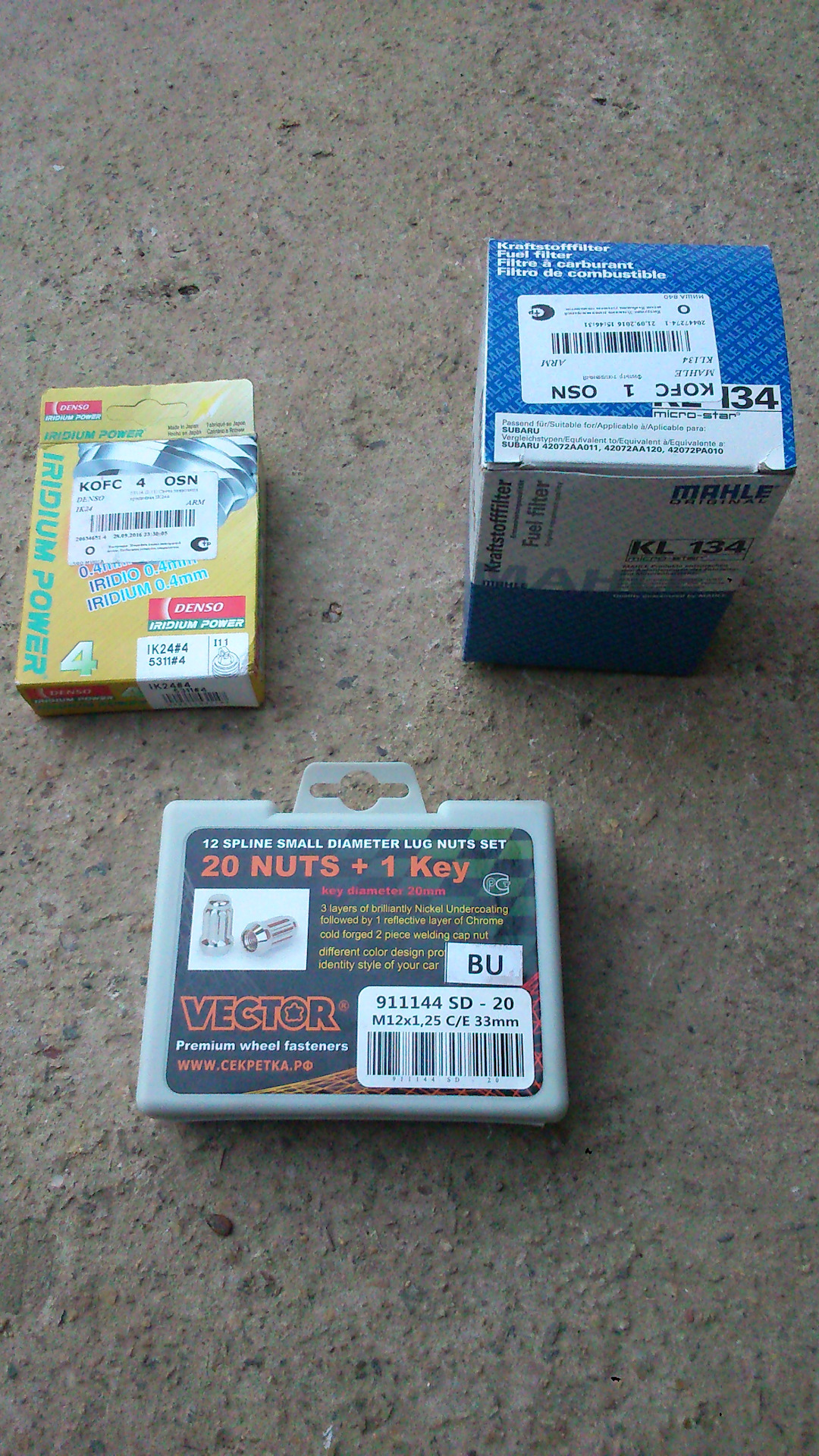

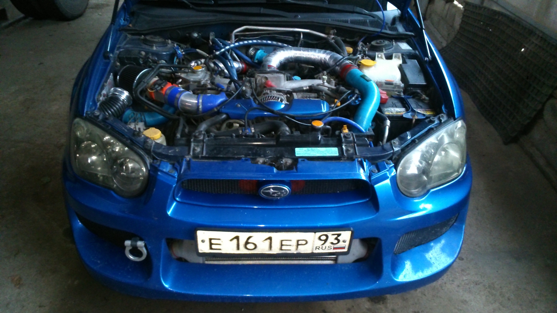

После установки турбины, нужно править программу как я писал ранее.Ждём звонка от 3Q-Power он же и будет настраивать.У него нет сейчас вообще свободного времени.Просто завал с работой, остаётся только ждать.Но, зря время не теряем, готовимся к настройке.Заменил топливный фильтр на "Mahle".Старый фильтр отработал 17 000 км.Свечи, так же "Denso" иридиевые только взамен 7-кам взял 8-ки "IK-24".Старые свечи были рабочие и без деффектов (фото не сделал), но на носу холода и зима, поэтому решил новые поставить и свечи.Старые свечи отработали 20 000 км.

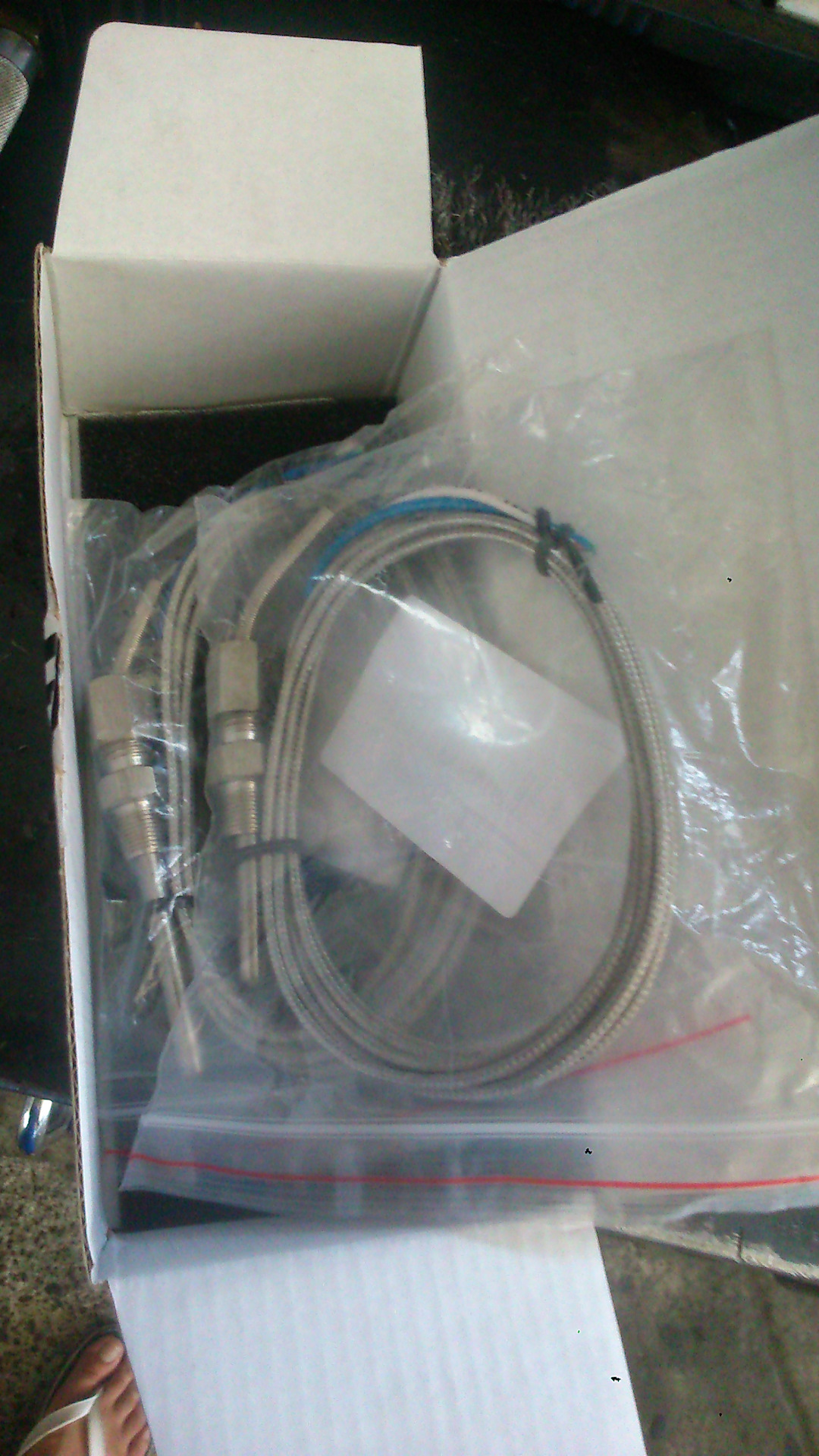

Так же заказал и заменил сенсор ЕГТ, который накрылся, по моему предположению, из-за частых откручиваний его из даунпайпа.

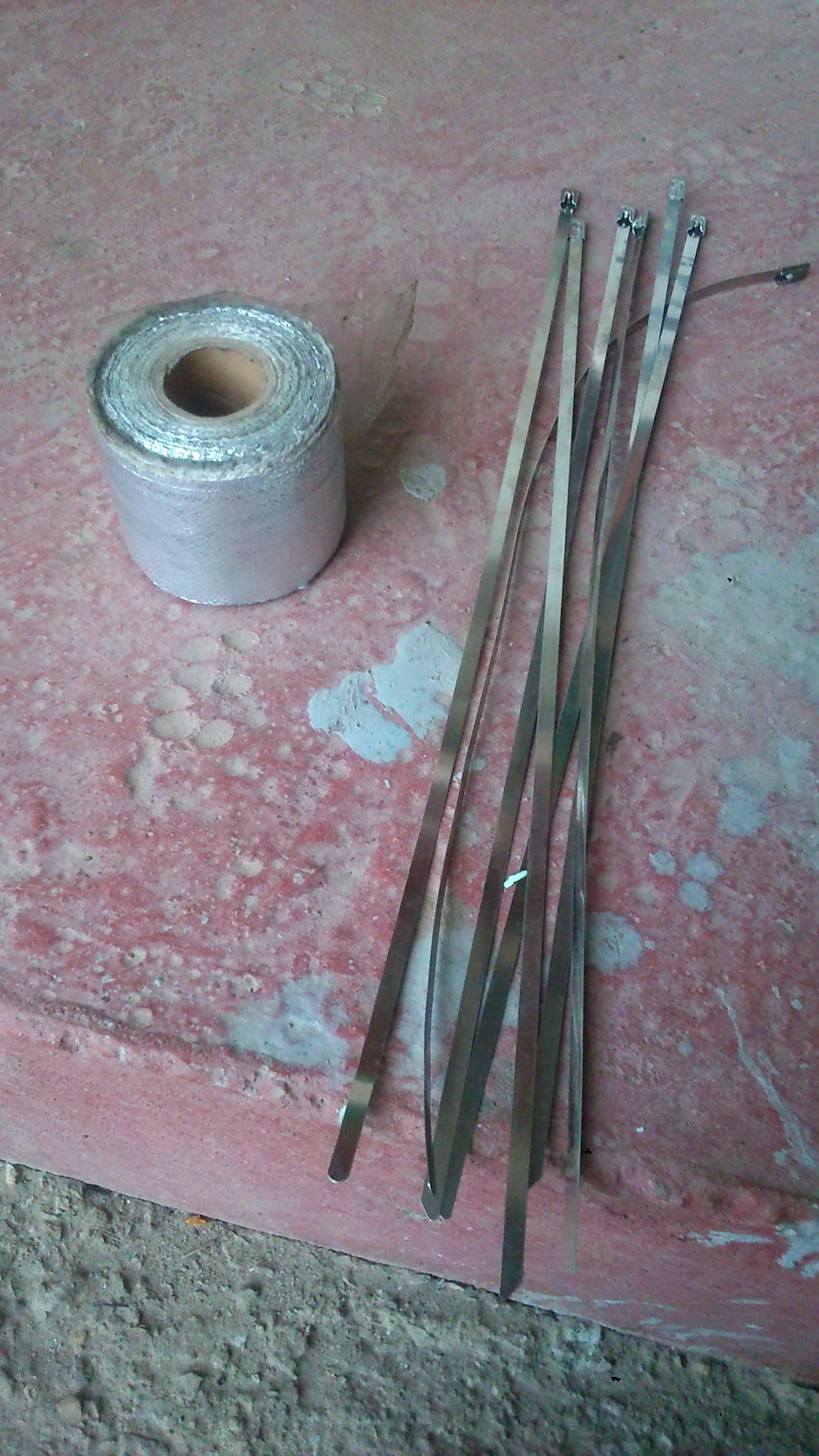

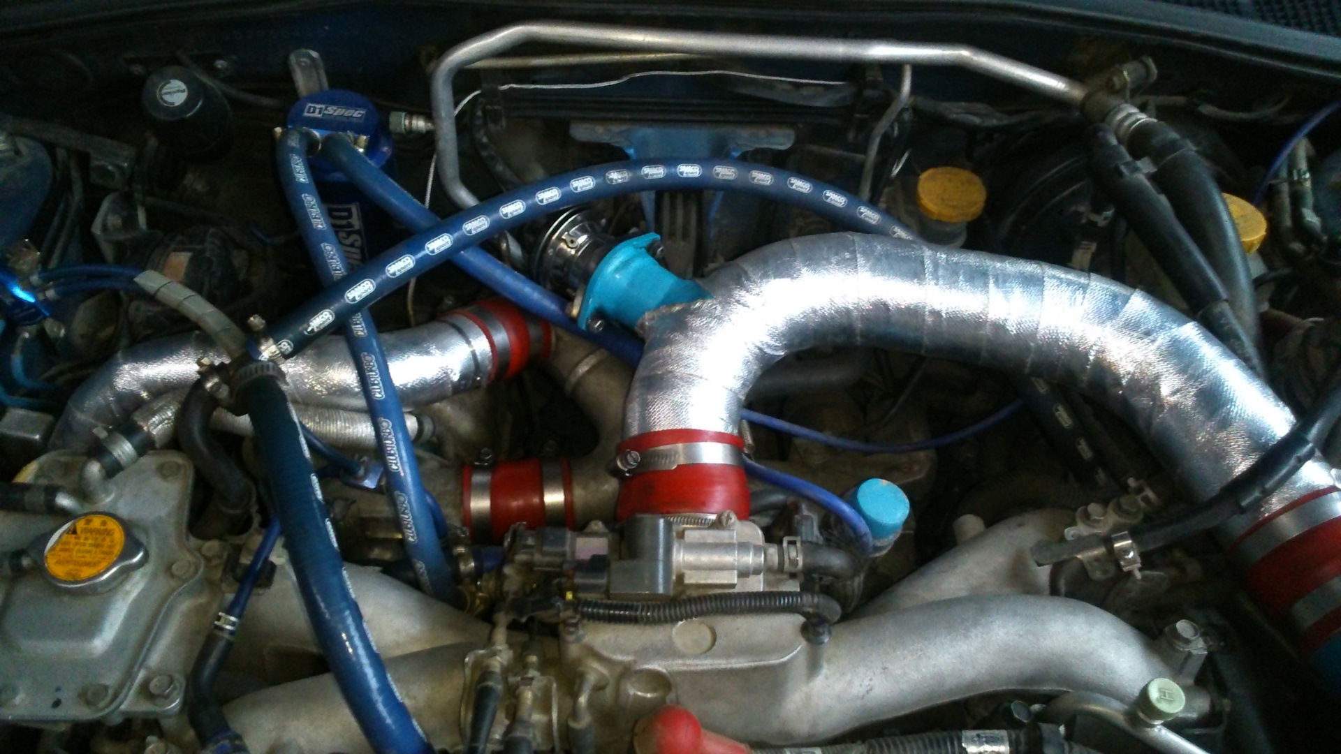

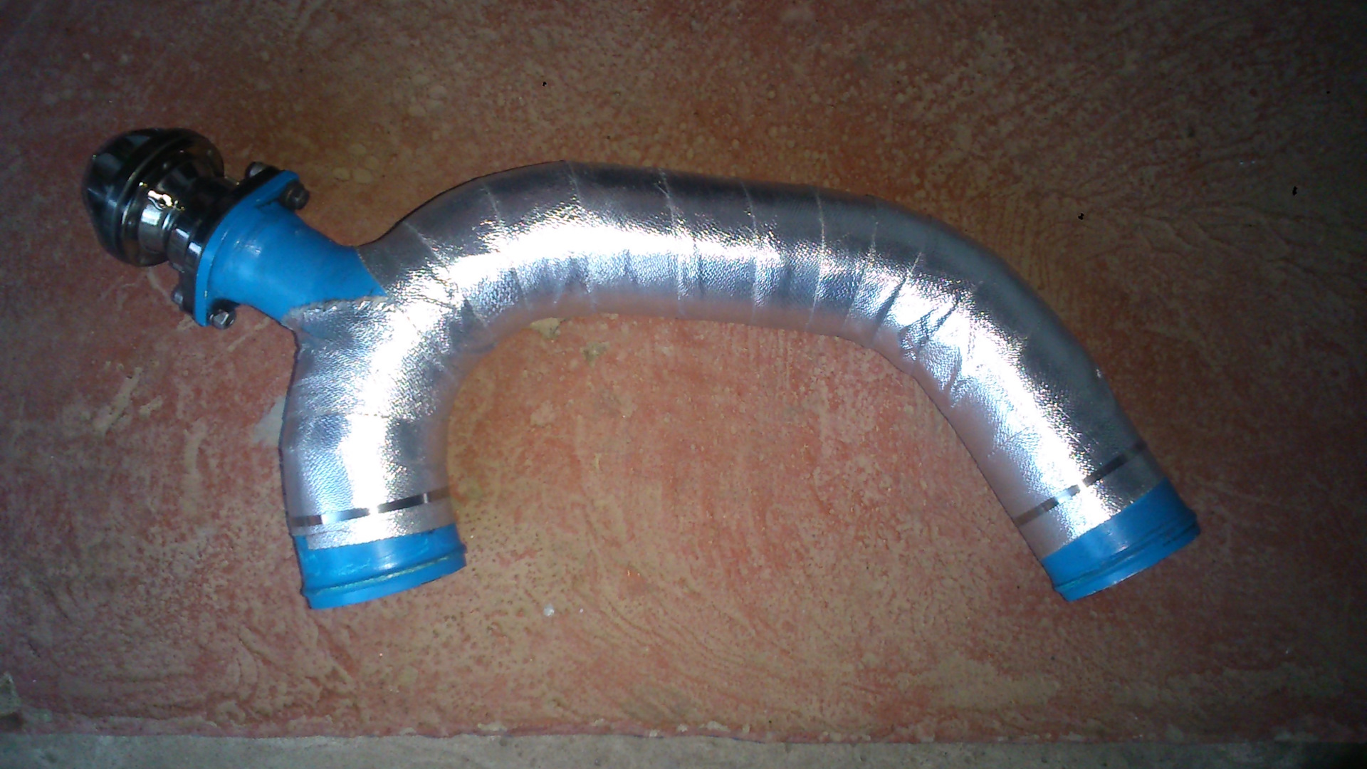

Ещё валялась у меня, ранее купленная, термо лента "Billion" для пайпов впускной системы.Докупил металлические стяжки и обмотал.5 метров хватило всего на два пайпа, поэтому самые горячие были обмотаны.
Так же, ещё когда переобувал колёса,заказал новые гайки "Вектор" под спец.ключ звёздочку синего цвета.Но гайки пока ещё не менял.
