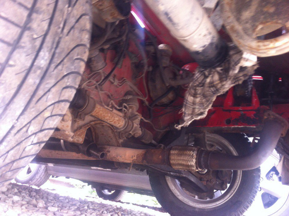

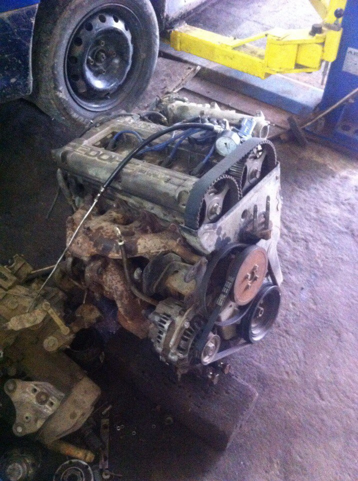

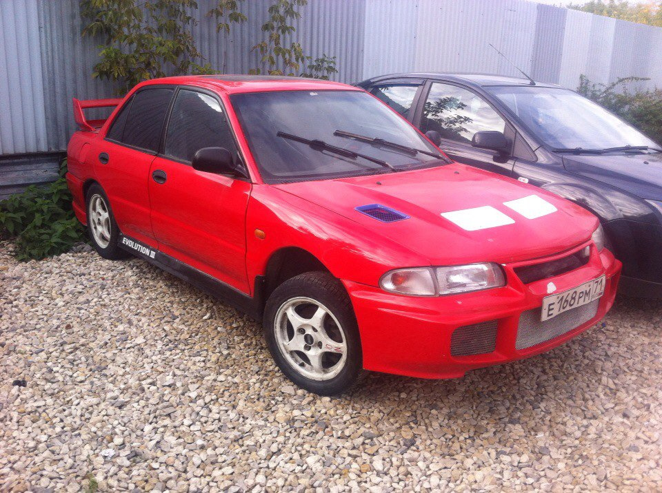

Наконец появилось время чуть чуть написать. С машины наконец то скиинули мотор. На днях разобрали и итог пока не очень утешительный. Колено на выброс (гнутое), шатуны так же в минус (2 цилиндр) ну и соответственно набор вкладышей и прокладок. Из поюсов голова в порядке и блок цел… и снова думы, думы, думы. Есть вариант собирать мотор с коленом от 8ки и на ковке, к чему в большей степени пока склоняюсь, или же как вариант искать кортракт, но как правило такой хороший мотор найти это редкость и 1/100. Как пример мотор какой стоял у меня. Продавец клялся божился что он идеален, а мы все и поверили, а на деле оказалось что колено точено было на втором цилиндре и не выдержало нагрузок каких я давал постоянно.

Я свой капиталил мотор. Так как в продаже не было хороших моторов. Тоже была замена колена и всего остального!
Бу зч брал или новые?
Брал новые. Поставил. А старые остались. Но они хорошие. Отличие колец на эво поршнях в толщине самих колец. До 6 эво одна толщина с 7-9 другая толщина
Sutener71
А новые купил за пару тыщ нашел
купи турбовый мотор с рвра и бошку свою поставь — у меня так и всё норм. там всё такое по низу. кроме по мелочи.
Да и рвровских что то нет поблизости. С эклипса предлагают но что то состояние на вид даже не айс. Ты считаешь это будет дешевле чем собрать нормальное железо?
собрать нормально не меньше сотки выйдет.
Да ты прав. 40 колено, 40 шатуны и 20 по мелочи плюс работа. Просто если уж делать то хорошо а не так как и было. На ней тошнить не хочу а раз она ежет и машина выходного дня то выжимать из неё хочу по максимуму. Мне уже предлагают от 8ки мотор поставит
ты очень оптимистичен) колено от 800 баксов, поршня 200 за 4, короче я в 2002 больше 2000 баксов только на зч основные и ещё по мелочи . думаю сейчас в штук 200 выйдет если всё нормально сделать. а ещё криворукие могут всё поломать тебе)
