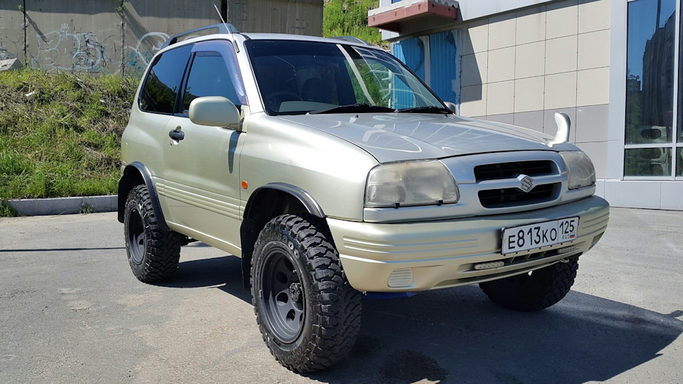

Значит решил я вылечить болячку переднего редуктора на своем эскудо-(щелчки в переднем редукторе при включенном 4wd при движении назад под нагрузкой). Покопавшись на форумах еду в автосервис который специализируется на ремонте Эскудо, показываю авто, объясняю в чем проблема, мне — "ой, это болячка эскудиков с пневмой, типа можешь дальше не объяснять, мы все поняли-не первый день лечим такие болячки".
Ставят диагноз: щелчки в переднем редукторе, при движении назад, при включенном 4WD, большой люфт в главной паре-Требуемые работы: устроить люфт в главной паре переднего редуктора! Я радостный, в надежде, что ребята понимают, что говорят, и что нужно делать, оставляю машину и жду звонка о готовности приехать забрать. Через 4 часа звонок-все готово, все сделали, с вас 9300)). Типа что сделали: сняли установили редуктор, перебрали редуктор, поменяли правый сальник редуктора, поменяли стопор, залили свежего масла, заменили 2-шт левых пыльников приводов! Итог, забираю машину, выезжаю в грязь, проверяю, а щелчки как были так и остались!(((( я в диком оху…ии! первым делом звоню в этот сервис, типа ребята щелчки как были так и остались, они — то что мы вам сделали в 70% всем помогает, типа не первый день работаем с эскудо, но типа приезжайте еще раз посмотрим. Приезжаю, начальник сервиса садится за руль, включает 4WD и удостоверяется что щелчки есть и немного подумав, говорят, типа "мы вам все сделали, но то что у вас типа машина сильно задрана ("внесены глобальные изменения в переднюю и заднюю подвеску автомобиля")" (по их мнению задние пружины от CRV+ аморты от таун айса, с переди усиленные пружины+ 2см проставка с родными амортами-является для них сильно поднятой машиной) — тупее отмазы я еще не слышал — заломленные привода при повороте колеса до упора тянут за собой шестеренку которая давится пневмой в результате этого раздаются удары в переднем редукторе! Их итог — уберите с переда 2х сантиметровую проставку над усиленной пружиной, поставьте родные пружины и все у вас будет гуд. Я послушал этот маразм говорю, "если я ставлю родные пружины, и у меня сохраняются щелчки, я приезжаю к вам и вы мне вскрываете и смотрите еще раз за свой счет?" на что мне ответили НЕТ, если щелчки есть, то только замена на новый дифференциал, либо контрактный редуктор! И дали понять что деньги мы вам не вернем! Мое терпение зашкалило я с них собрал все бумажки которые они мне после ремонта не дали (акт выполненных работ, дефектовочную ведомость, заказ наряд, чек об оплате полной суммы, товарный чек на шабашки, которые они типа купили и поставили мне (сальник, стопор и т.д). Итог всему: отдал 9300, и как были щелчки так и остались. Вот думаю че делать с этим автосервисом?!

Чудо шайбу ставить нужно в редуктор однозначно и мех. Хабы.
Наконец-то ампутировали пневму — спасибо Александру SAVyer за проделанную работу! Щелчки ушли в прошлое!

Вся проблема в уставшей пневмо-мембране… Надо её выкидывать и взамен ставить кольцо… на дроме есть достаточно инфы по этой проблеме.
в том то и прикол: я им говорю, что проблема в системе, либо в пневмо, либо в моторчике который давит 0,4 атм. Говотят нет, лампочка 4вд на понели не мегает не гаснет — это не пневма это люфт в главной паре)))))
