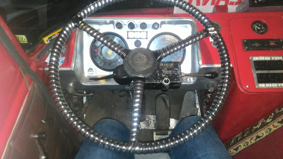

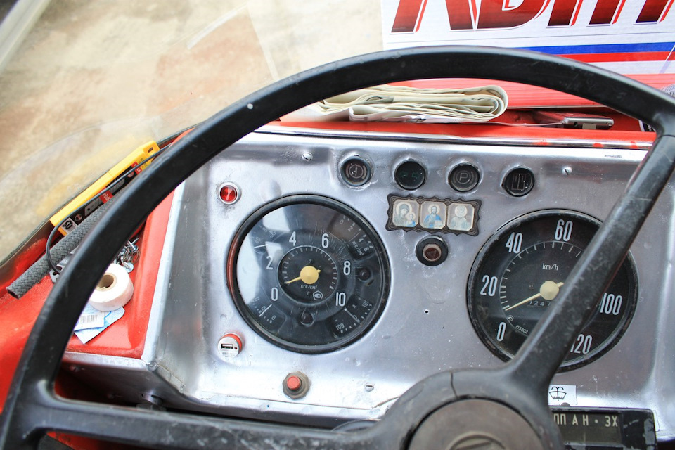

Для многих было, а для кого-то и остается загадкой назначение большого количества кнопочек, тумблеров и переключателей в этом старом автобусе)) Сегодня я постараюсь приоткрыть для вас, дорогие мои читатели, эту завесу тайны))
К сожалению сделать именно подробные фото у меня не получилось, поэтому попробую показать на том, что есть, а в случае интереса сделать другие фото и снять видео))
— основная сложность — точно попасть в конкретное положение))) — миллиметр неточности и двери не откроются)) Я серьезно!
А ведь многие думали, что большие выключатели, которые некоторые водители устанавливали на приборке — открывали двери — это не так!)) Они отвечали за включение нейтрали на коробке передач — это делалось для экономии топлива при движении автобуса накатом и при подъезде к остановкам)))
Ходили слухи про переделку пневмосистемы дверей на клапана и кнопки от 695 ЛАЗа, но в живую я такого не встречал, хотя это вполне вероятно и технически довольно просто реализуемо)
Точное местоположение кнопок в каждом автобусе индивидуально!))
Автобус может начинать движение строго после того, как давление будет не менее 4 атм и погаснет контрольная лампа! С исправным компрессором и герметичной системой, на холодную 4 атмосферы должно набираться не более чем за 3-5 минут! Рабочее давление от 6 до 8 атмосфер! Компрессор накачивает воздух до 8 атмосфер, затем срабатывает клапан отсечки и он отключается! когда давление падает до 6 атмосфер — он снова включается и так до бесконечности))
В исправной воздушной системе потери воздуха при торможении не более чем 0,5 атм за одно полное нажатие на тормоз, при окрывании дверей на более 0,3 атм на одну дверь, за одну операцию!))
Помимо клапана отсечки компрессора, на автобусе, в районе ресиверов, так же имеется аварийный клапан сброса давления — он срабатывает независимо от других систем и открывается на 9 атм в любом случае и закрывается на 7,5…
Все клапана и регуляторы исключительно механические, поэтому в большинстве своем при выходе из строя требуют только чистки, смазки и регулировки!)
Вот как-то так — задавайте вопросы, кому интересно!))

Для чего еще справа от основной приборки (практически по середине) был указатель давления (как понимаю масла), он дублировал тот что на основном приборе или это что то еще?
Это указатель давления масла в коробке передач

Вот всегда интересовало, а что за красная кнопка под часами у них?
У нас это — гудок!)
Shad0w412
И на втором красном тоже это был гудок
Есть подозрение на омыватель лобовых стекол. Сигнал вроде как в руле должен с завода быть, но там часто замыкало, и все его переносили отдельно
Версия интересная, но рулевой вал глухой внутри. провода к кнопке в руле не подвести… на 695 (без ГУР) было именно так, а вот в 677 есть ГУР и через рулевой вал проводов уже не идет.((
На ранних 677, кстати, этой кнопки не было и отверстия тоже. Возможно, там сигнал был на руле, а с модернизацией перенесли

На первой фотке надпись на лобовом окне ЛЫТКА… подозреваю, что продолжение — РИНО)
Если это так, расскажи пжлста поподробней, что это за маршрут из Лыткарино?
Эта надпись просто так!)) Он просто стоит на стоянке в районе Лыткарино!))
