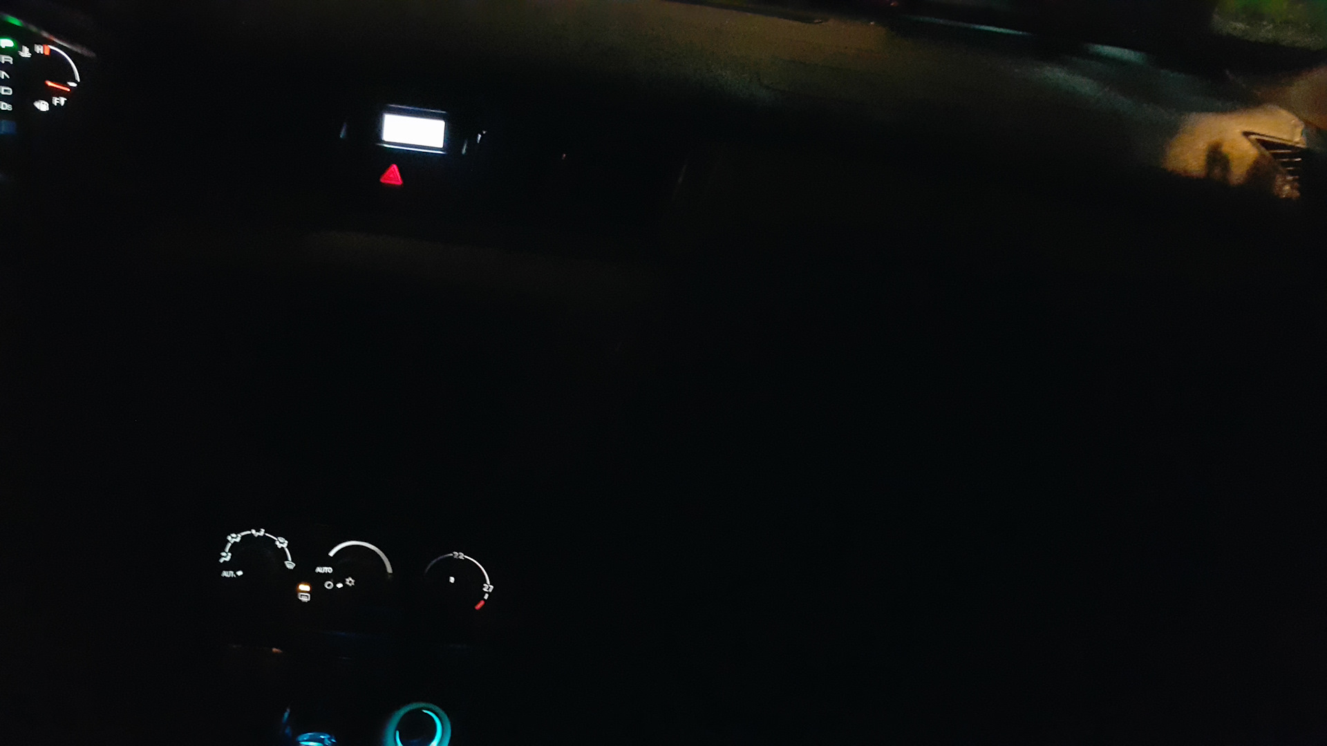

Днём конечно это всё не так хорошо смотрится
Но подсветка ведь сделана для темного времени суток. Итоговый результат (фотограф от Бога)

Итого вышло в:
диод T3 за 14 рублей (на выбор 5 цветов)
5шт. T5 за 120 рублей (7 цветов на выбор)
Оригиналы:
MR460120 — подсветка блока управления климат-контролем (500 рублей штука). Или замена MR227101 (250 рублей).
MS820083 — подсветка пепельницы (130 рублей). Или замена MB879707E (50 рублей)
MS820083 — подсветка прикуривателя (130 рублей). Или замена MB879707E (50 рублей)
MR572769 — подсветка кнопки «аварийки» (200 рублей).
