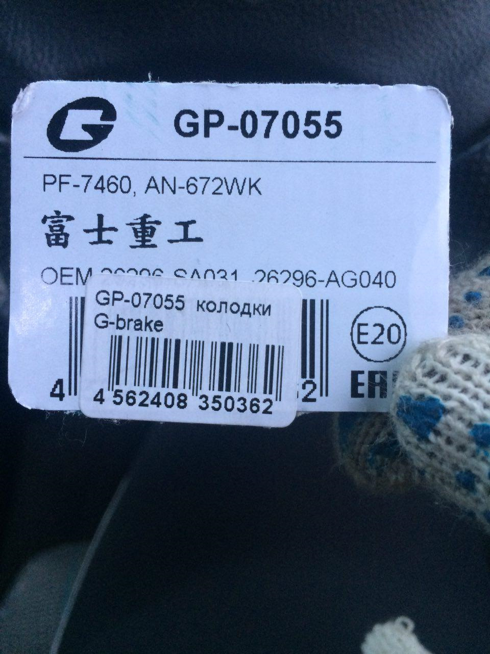

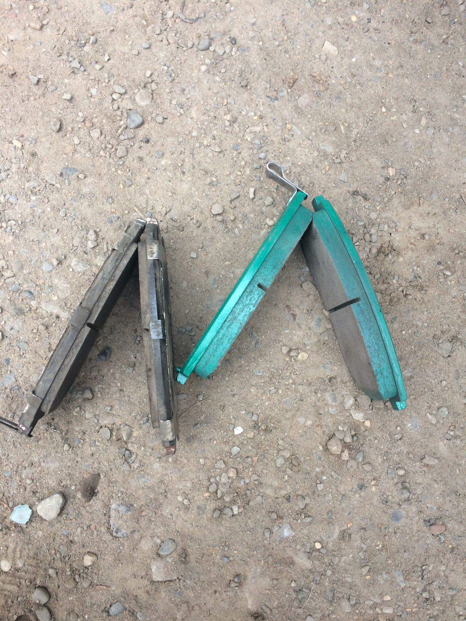

Заменил передние тормозные колодки на G-Brake PF-7460 (GP-07055). Честно, по ощущениям ничего не изменилось. скоро поменяю задние и тормозную жидкость. Кстати, как добиться более отзывчивого поведения педали тормоза? (Тормоза стоят от BL5), ГТЦ родной, упора нет.

колодки на хорошие бы сменить, то и тормоза изменятся) а эти так будут казаться ватой к сожалению, так как китай
Заменил зад на такие же и все стало огонь)
А почему колодки менял? На них еще можно было катать?
Скрежет появился небольшой на холлдные тормоза, вот и обслужил. Да и менять колодки в -30 не камельфо)
