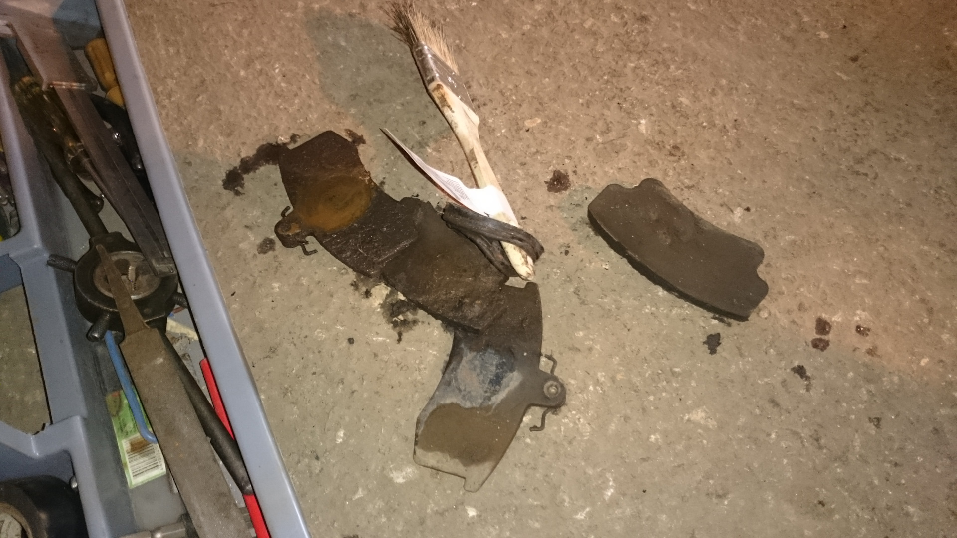

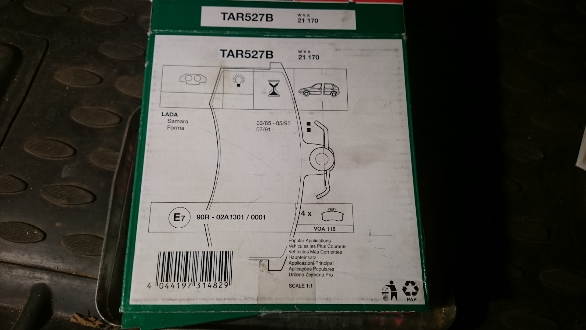

Все началось с того, что появился металлический скрежет слева в заднем мосту.

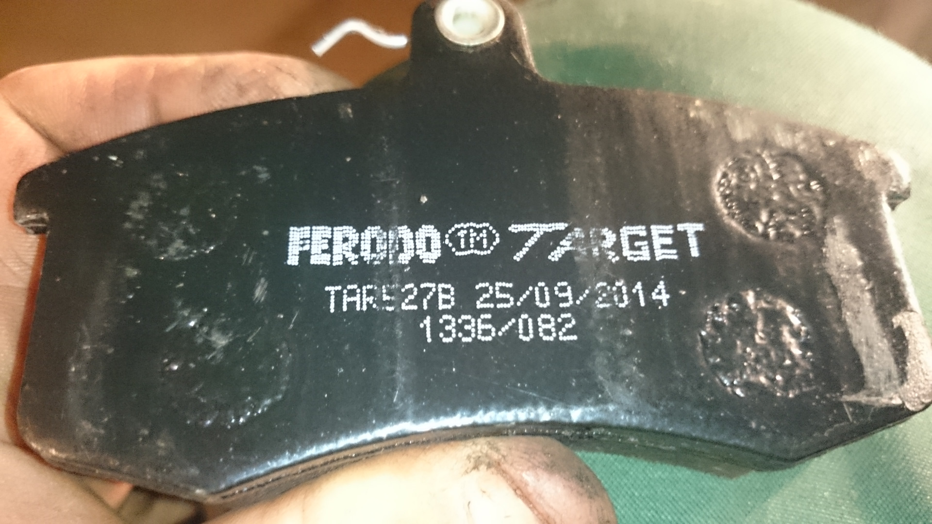

Посмотрел, предварительно кончились тормозные накладки и металлическая пластина трет по тормозному диску.
Прикупил накладки FERODO TARGET TAR527B в зеленой коробке для ВАЗ-2110 и смазку для суппортов.
Цена вопроса: 748 р.

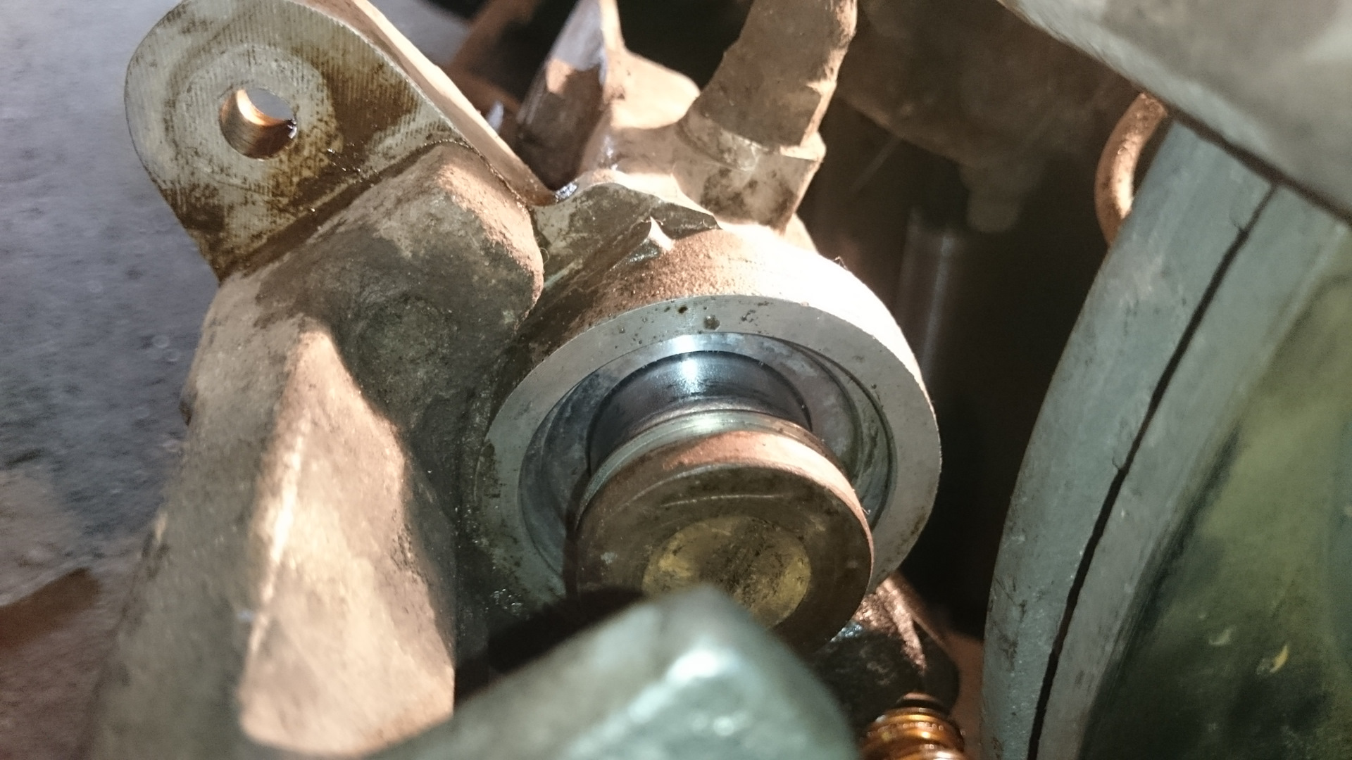

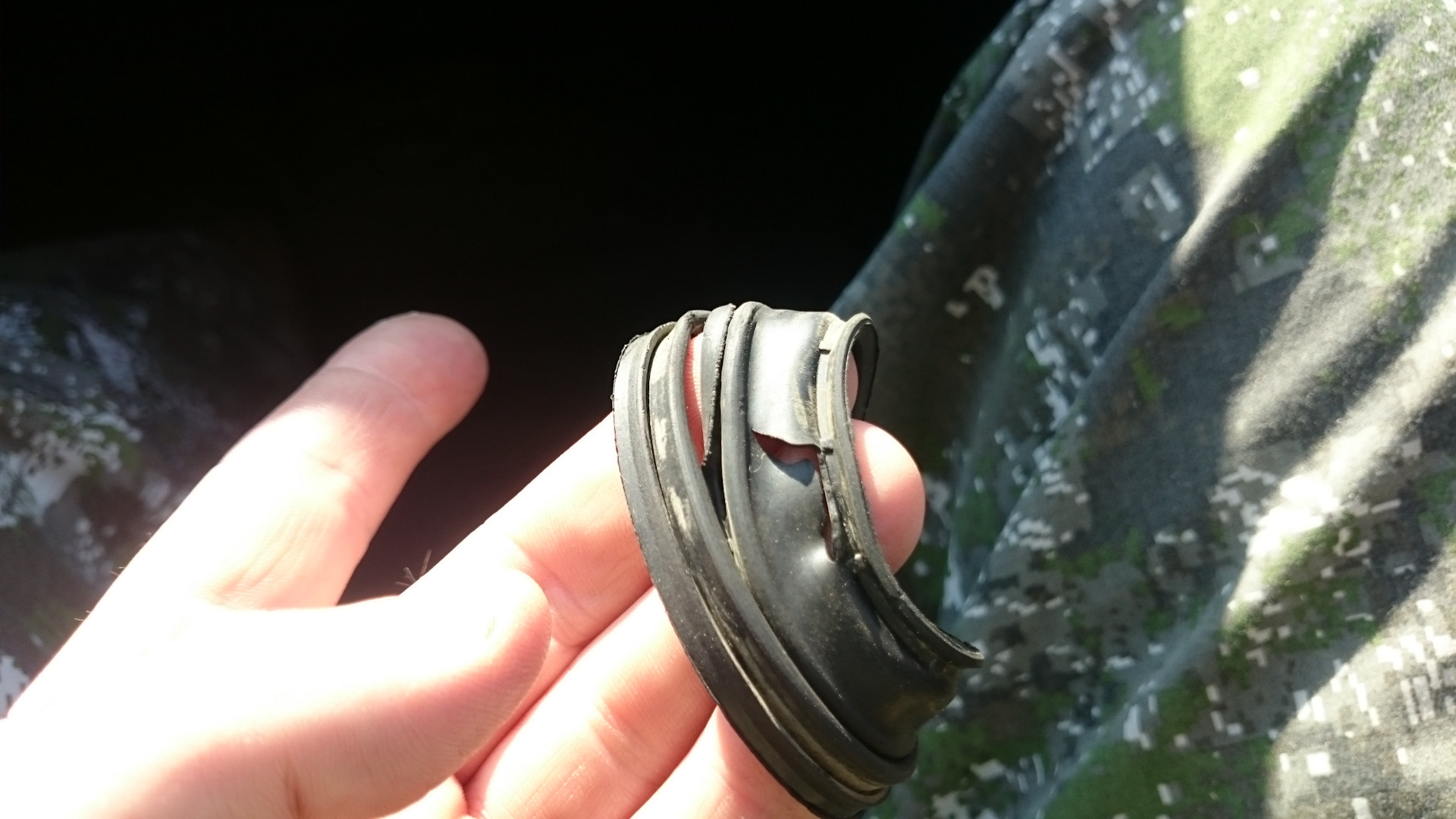

Разобрал суппорты.

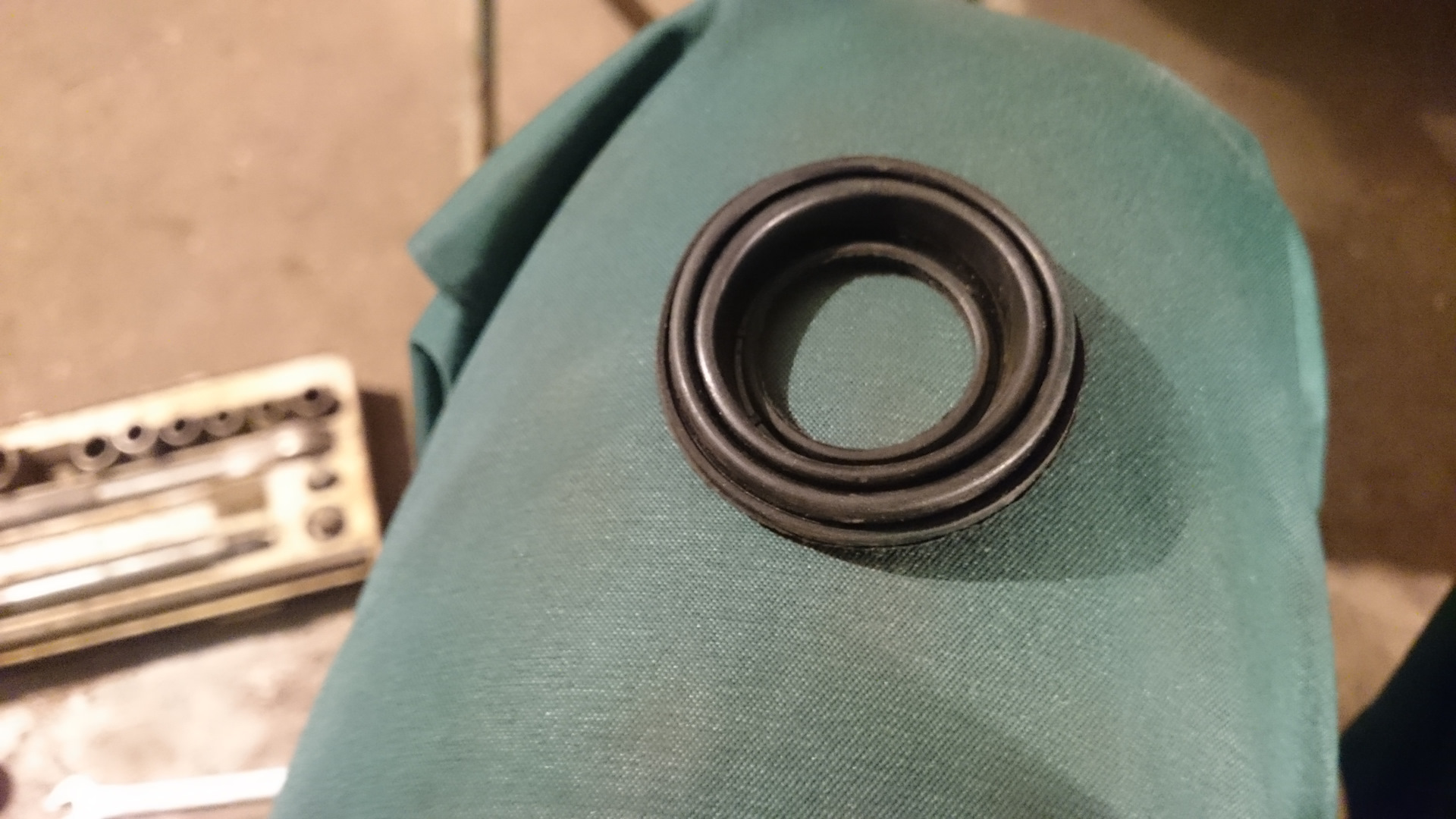

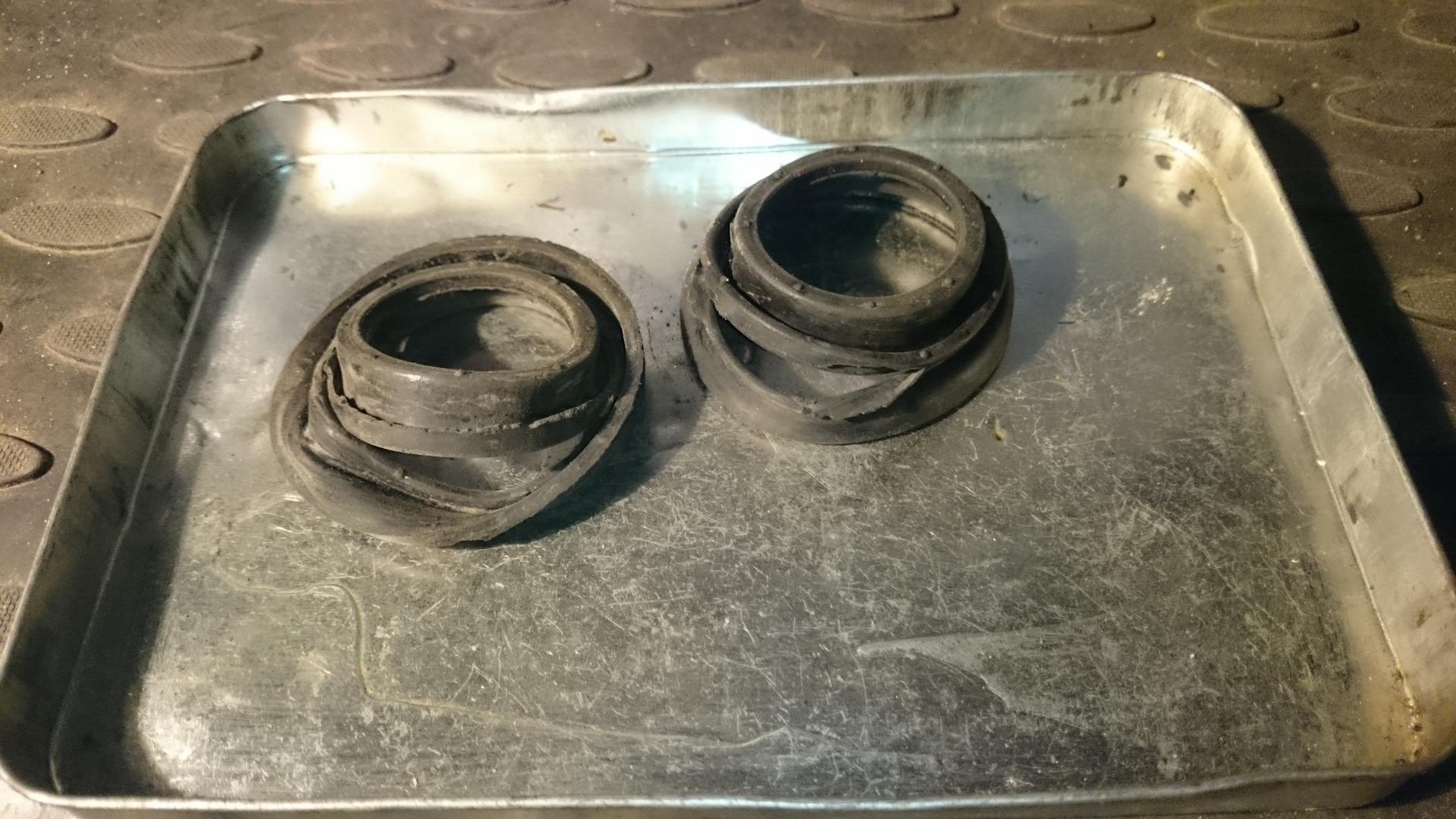

Вскрытие показало — кончились пыльники поршня тормозного цилиндра,
под пыльниками появилась грязь и, как следствие, поршень выдвинулся и его заклинило.
В результате внутренняя накладка слева стерлась и осталась только металлическая пластина, она и терла об тормозной диск. Остальные накладки при демонтаже вывалились отдельно от пластин.

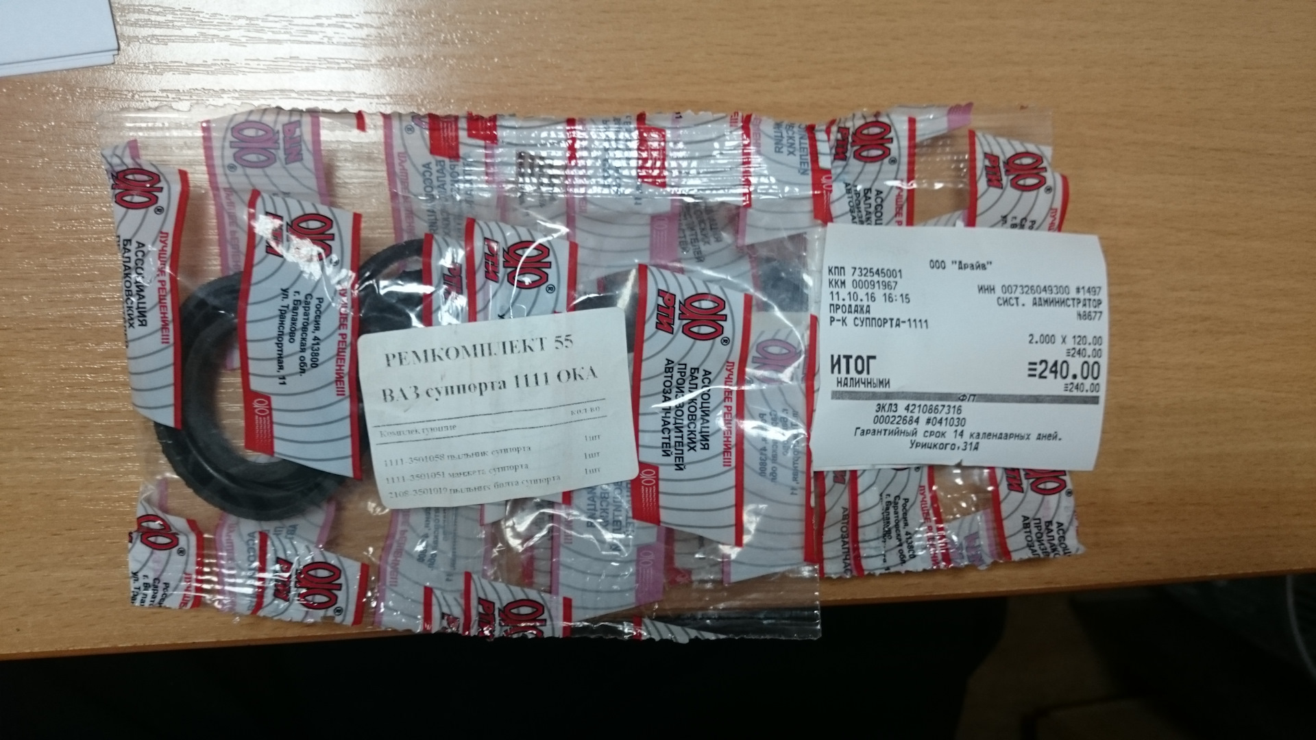

Начался поиск пыльников, но как их можно найти, если не знаешь модель тормозных цилиндров.

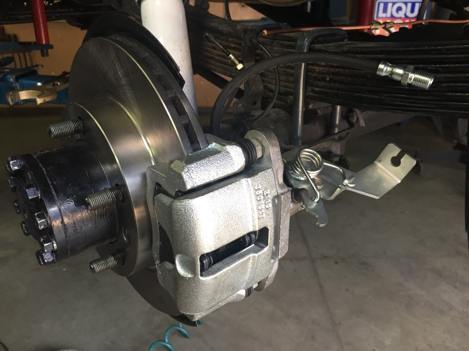

Обратился к читателям форума и с их помощью вычислил, что суппорты стоят от ВАЗ 2110, а тормозные цилиндры ВАЗ от "Дизайн-сервис".
Данный комплект устанавливается на заднюю ось переднеприводных ВАЗов и не только, в т.ч. и на Патриоты, разница в поставляемых тормозных дисках.
Выглядит комплект на машине вот так
ДОПОЛНИТЕЛЬНЫЕ РАСХОДЫ

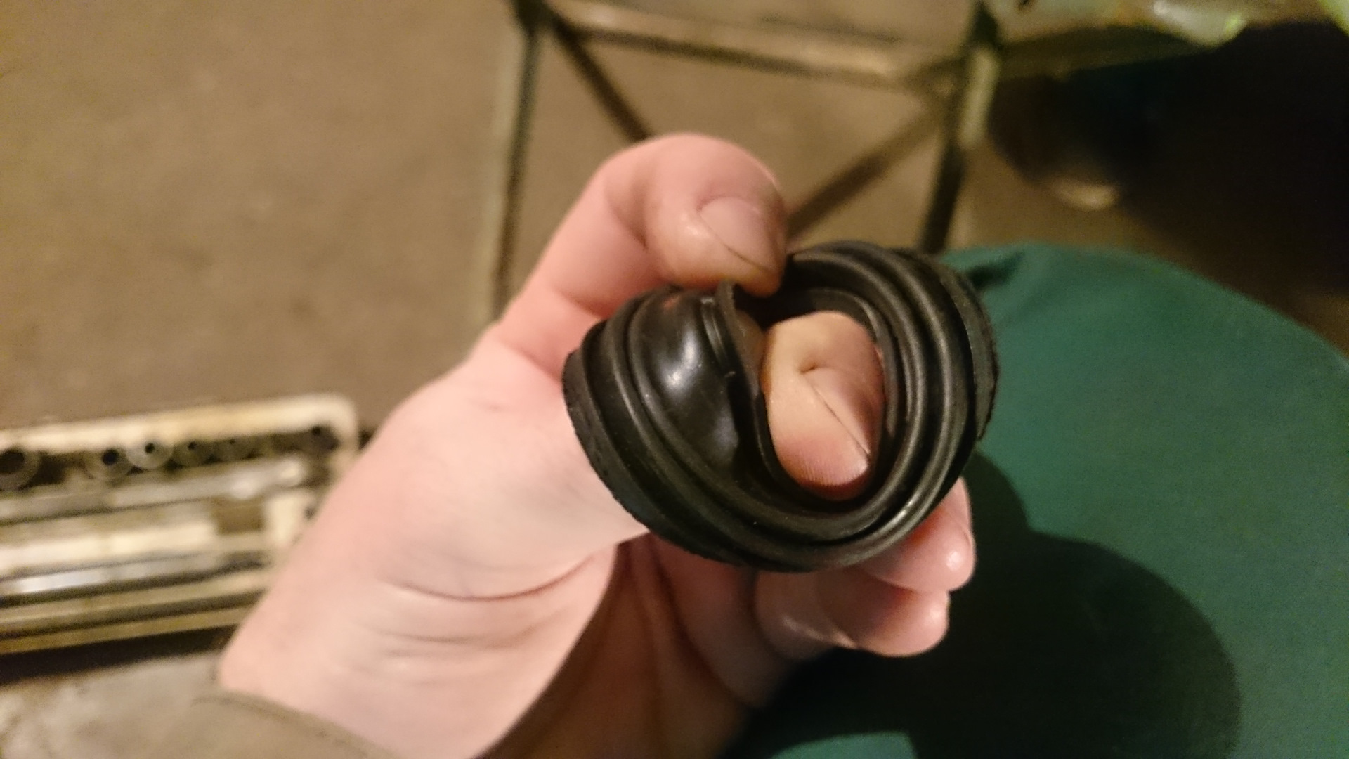

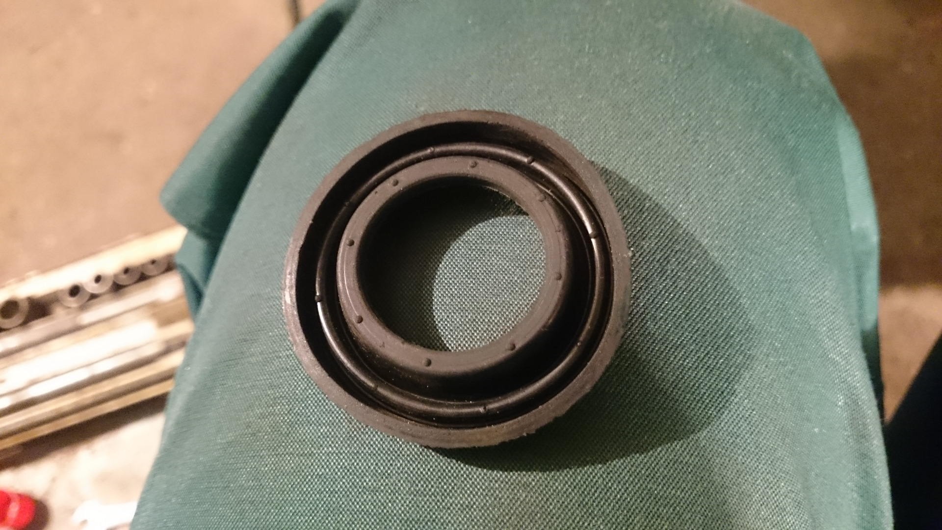

После опознания цилиндра были прикуплены дополнительные расходники, а именно 2 ремкоплекта ВАЗ суппорта 1111 ОКА
Из каждого комплекта нам потребуется по одному пыльнику поршня тормозного цилиндра

Привет! Это на Патриот с завода от десятки ставят?
Суппорт и цилиндр от 10-ки, а пыльники поршня тормозных цилиндров от ВАЗ-1111 (ОКА)

Спасибо, где то на форумах нашел, что пыльник от ОКИ подходит.
Будем пробовать. Еще предстоит вскрытие и профилактика самого цилиндра, т.к. толкатель подклинивает

Цилиндр опознан — это суппорт ВАЗ от Дизайн-сервис, который ставится на заднюю ось а/м ВАЗ и не только.
У меня на Патре стоит…
