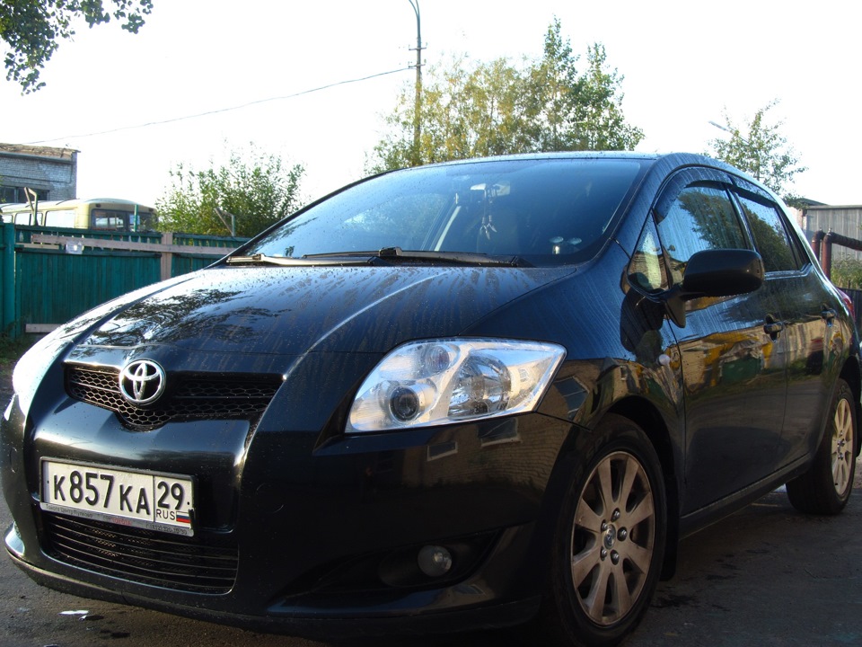

Наконец то дошли руки до нанесения всех купленных средств :)
В прошлом году после легкой полироли авто нанес Soft99 Fusso Coat, результатом остался доволен.
Перво наперво помыл авто с химией, убрал насекомых/гудрон/почки и т.д. средством Preston Bug & Tar remove

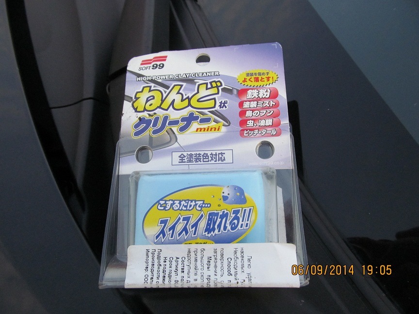

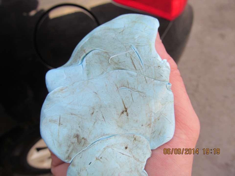

Далее воспользовался глиной для очистки авто
После глины помыл авто еще раз (без химии, просто ополоснул)

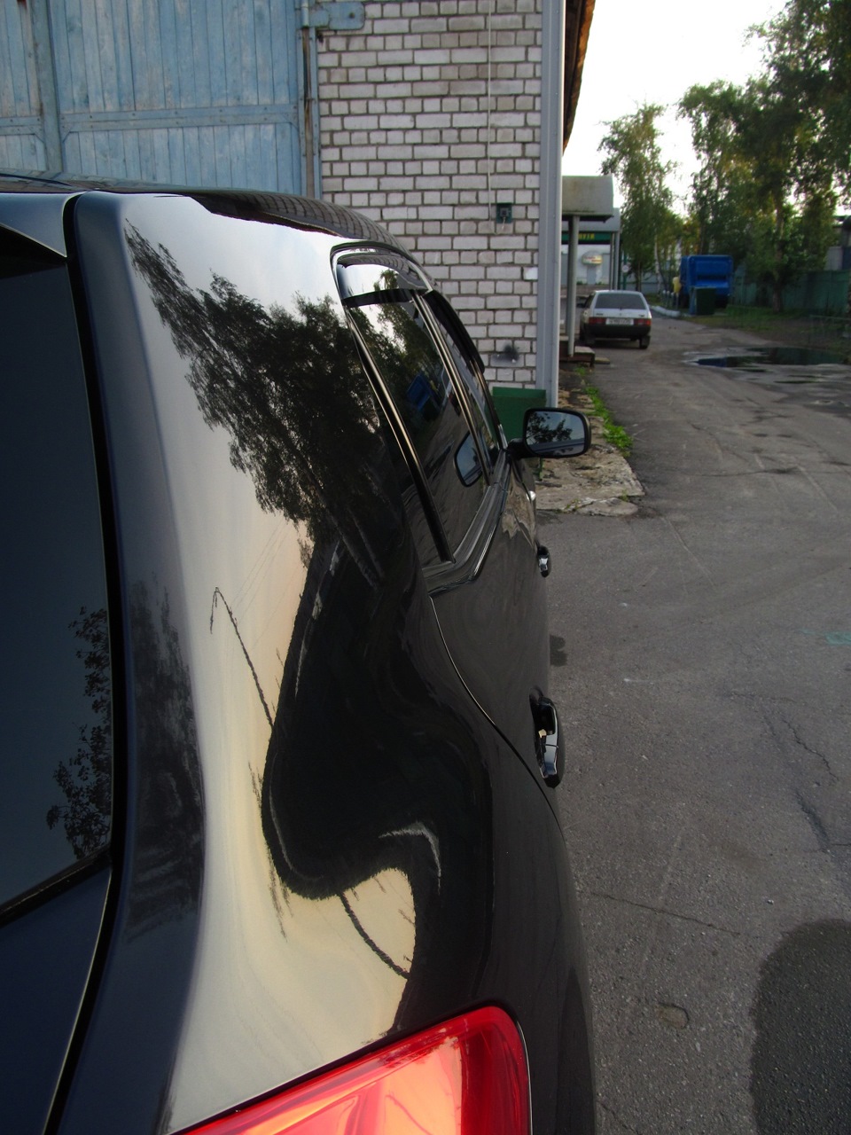

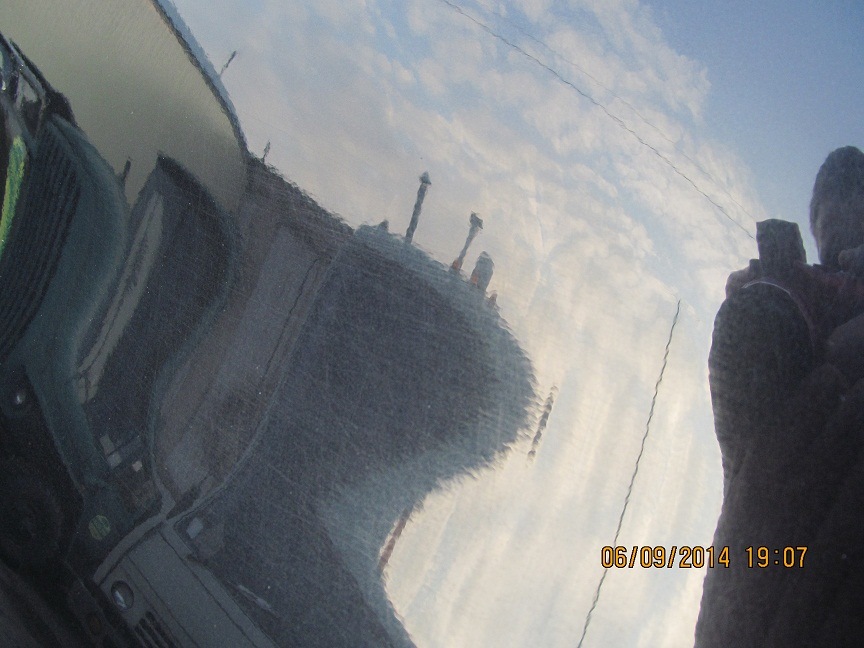

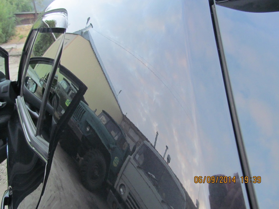

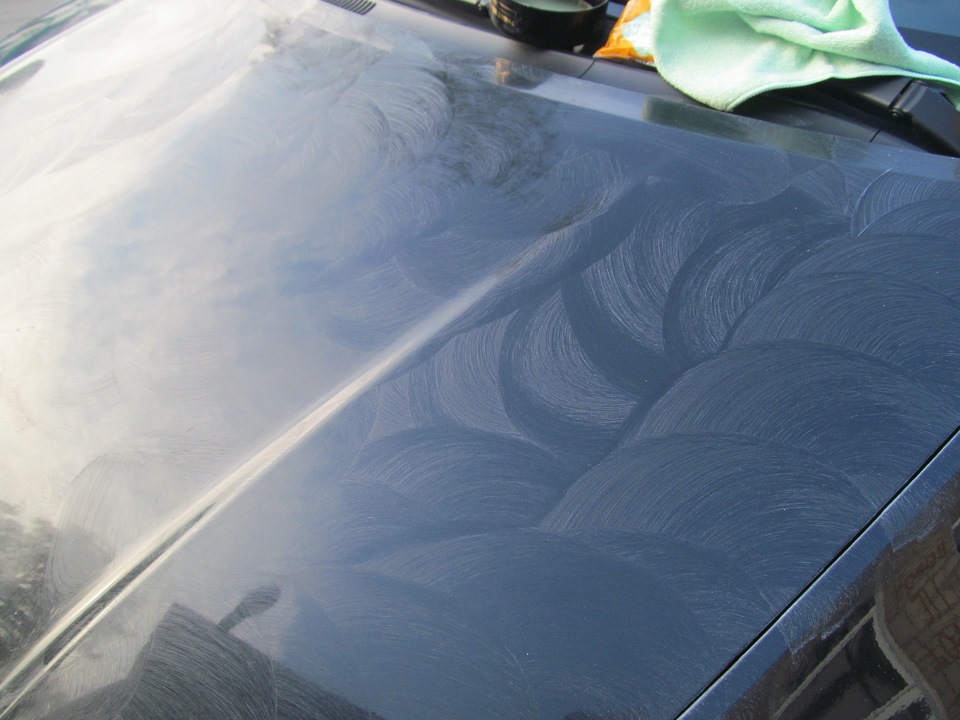

Царапины/паутинки от щеток, от тряпок, от веток и т.д. с учетом того, что я полировался в прошлом году.

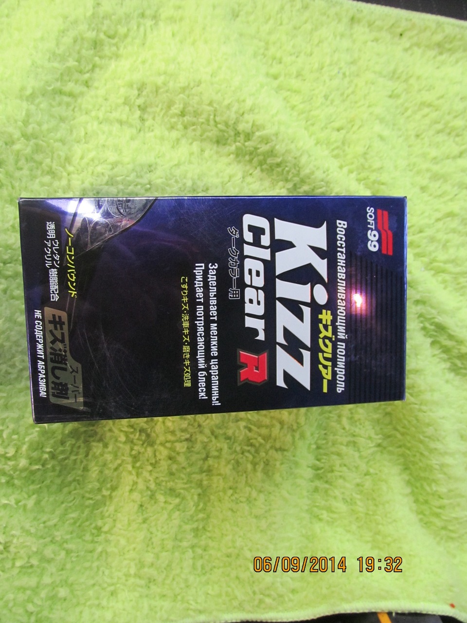

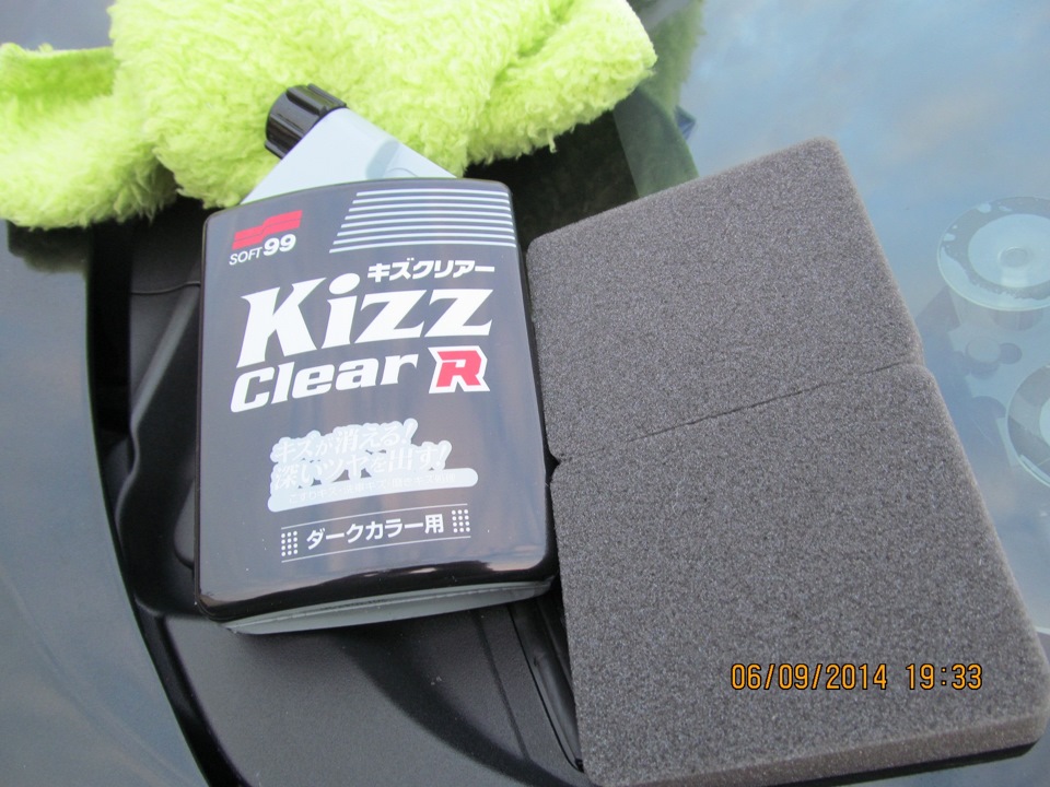

Далее наносим Kizz clear R, в составе уретановая смола, заделывает мелкие царапки и т.д.
Средство очень быстро застывает, и тяжело растирать, поэтому я обрабатывал небольшие кусочки, по 40 см. Так же надо наносить линиями крест на крест.
На всю машину у меня ушло времени примерно час-полтора.

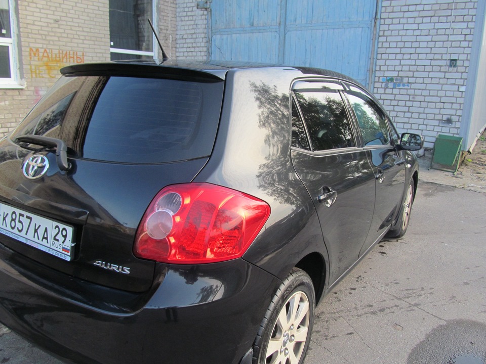

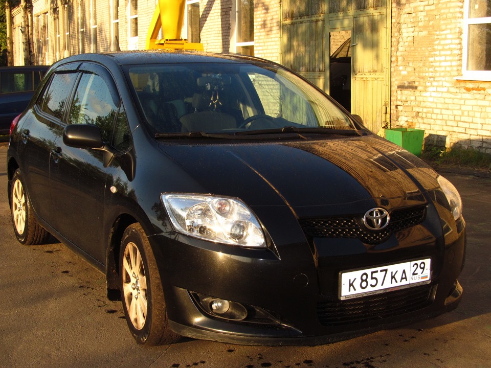

Многие царапки убрались, глубокие нет, авто посвежело.

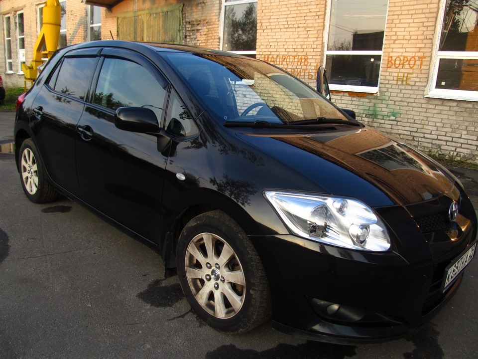

На следующий день (около 24 часа надо ждать пока схватится Kizz clear R) я помыл машину, эффект от мойки как от воска, вода не задерживается и скатывается, поверхность на ощуп гладкая.

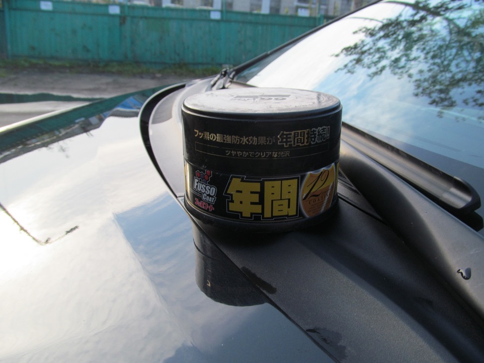

Принялся наносить Soft99 Fusso Coat .
Состав такой: Полироль, Фуссо смола, растворители на основе нефти.
Что такое Фуссо смола мне не ведомо :) но по запаху похоже на карнаубский воск + какие-то добавки.
На нанесение ушло четыре микрофибры, т.к. быстро "замыливаются" они.
Круговыми движениями наносил, далее растирал микрофиброй.

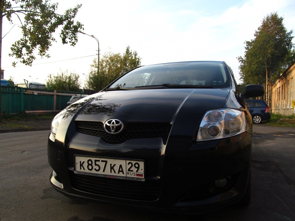

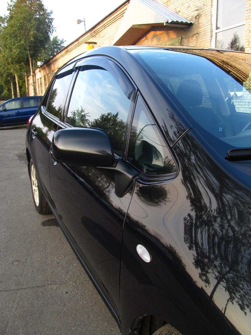

Цвет авто стал насыщенным, еще более глянцевая и "скользкая" поверхность.

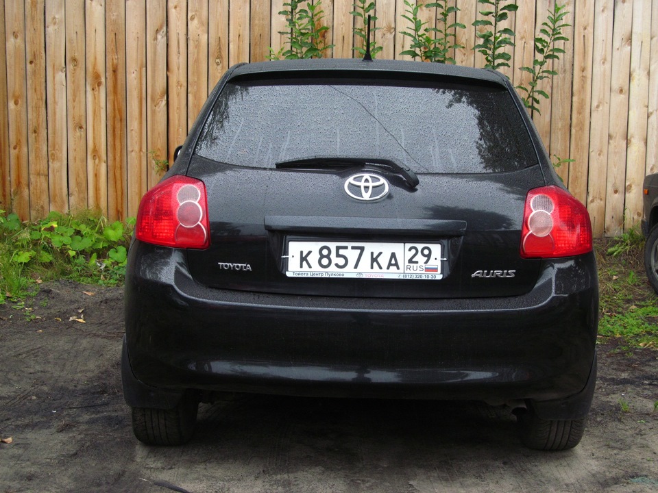

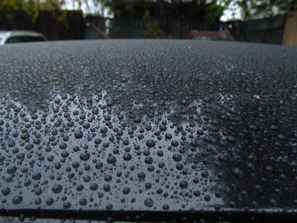

Ну и покрыл стекла Soft99 Glaco Roll On Large, который при длительном использовании не мутнеет, как многие антидожди.
Через пару дней ополоснул машину (без химии и вытираний всяких), вода скатывается моментально.
Через пару дней пошел дождь
Ну и свалил на рыбалку дальше царапать машину об ветки :D
