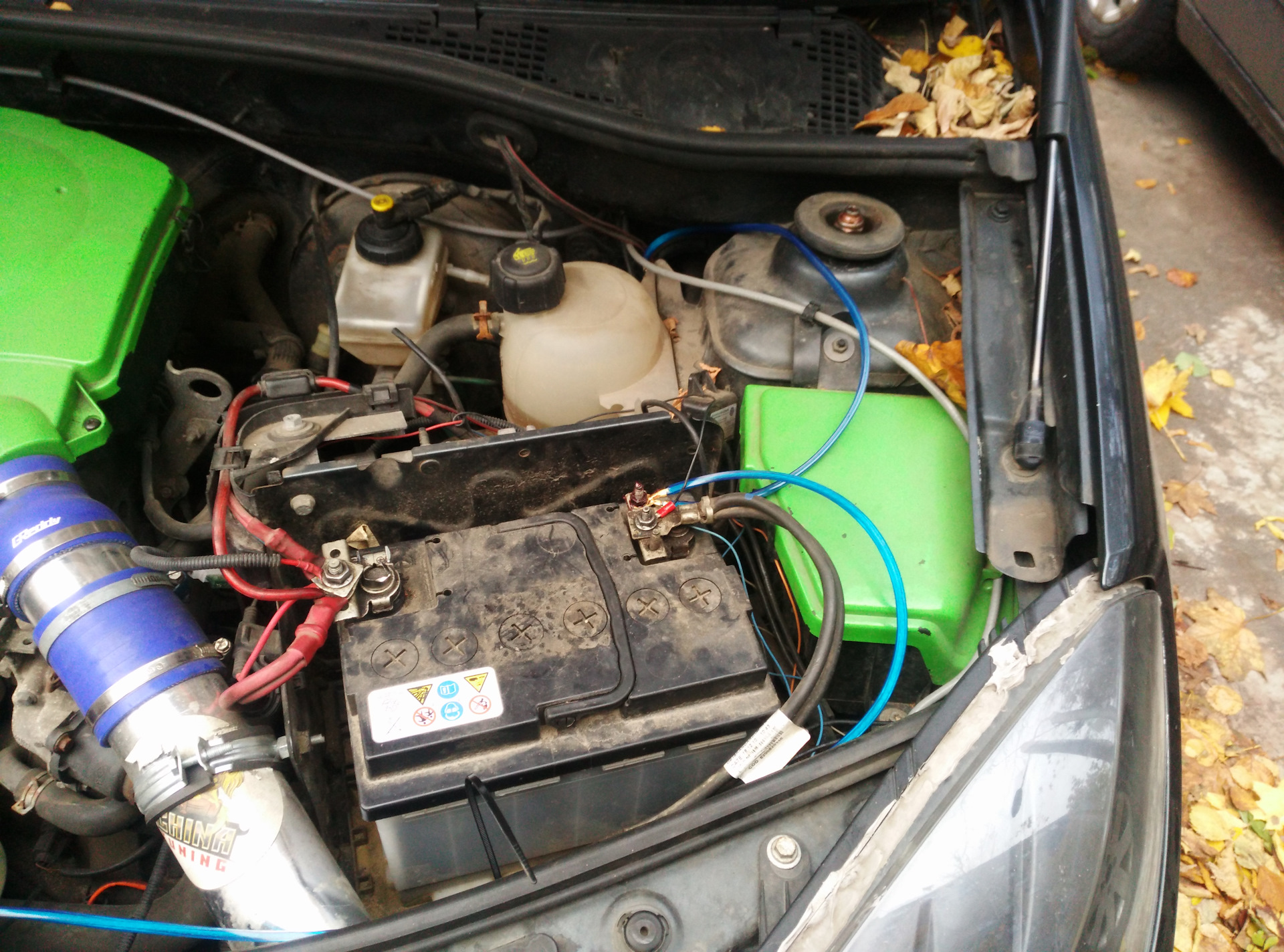

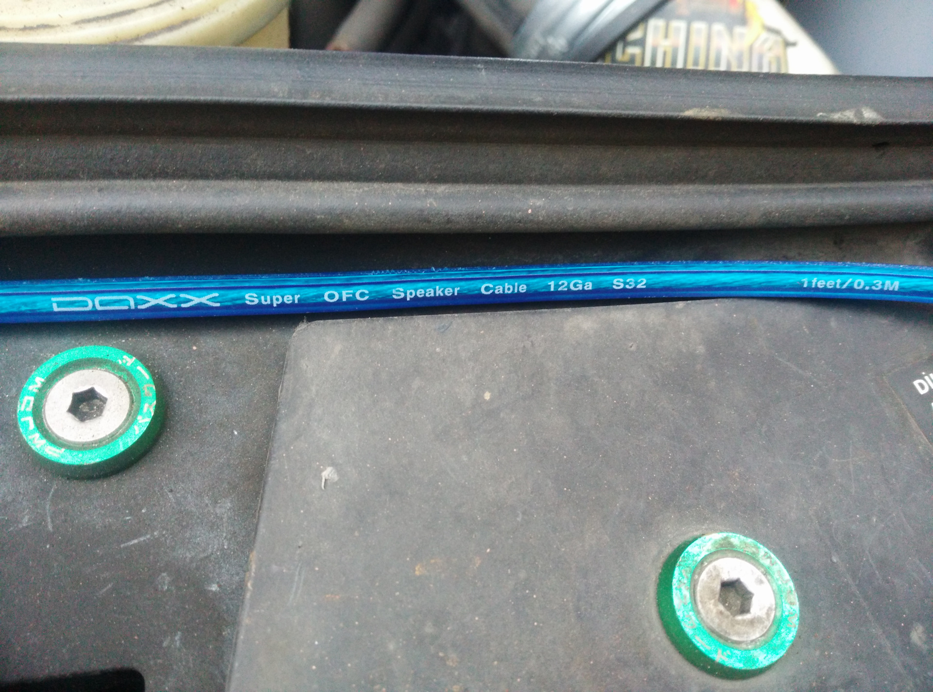

Давно хотел себе сделать разминусовку. Сначала хотел такую но задушила жаба! Нашел провод
Порезал на куски.
34см
38см
53см
160см
купил клеммы под м8 и обжал

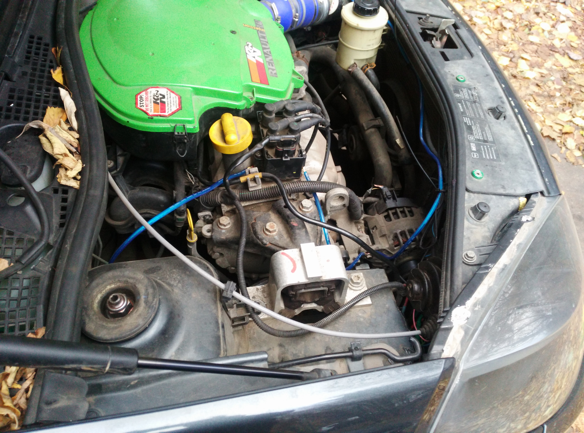

подключил к
генератор
катушка
с катушки на кузов
и отдельно с минуса на кузов
все соединения промазал смазкой для контактов
думаю ещё надо на стартер кинуть провод.

Не совсем понял что он сделал. У меня свист ветра при выпуске появился когда я поставил фильтр нулевого сопротивления
Количество проводов на клеммах порадовало.
Это еще мало! Вот у JDM там проводов валом!
у вас дело не в проводах скорей всего а в самих аккумуляторах которые умерли.качество аккумуляторов как в прочем и многих запов оставляет желать лучшего а обматыватся проводами все и везде я лично не вижу смысла
Возможно. А почему JDM заворачиваются по полной? У них сплошная паутина на моторе?
ну надо понимать для чего делать.тут смысла я пока лично не понял
Банально стабилизировать минус на потребителям.
А в заводском исполнении стабилизации нет?
Один провод который со временем окисляется, в условиях Московских зим.
Да один провод.от того что все приборы заминусить — так и остался — а + плюсом.тогда по данной практике надо каждый прибор заминусить на случай если — пропадёт и лучше еще резервные + сделать на случай
