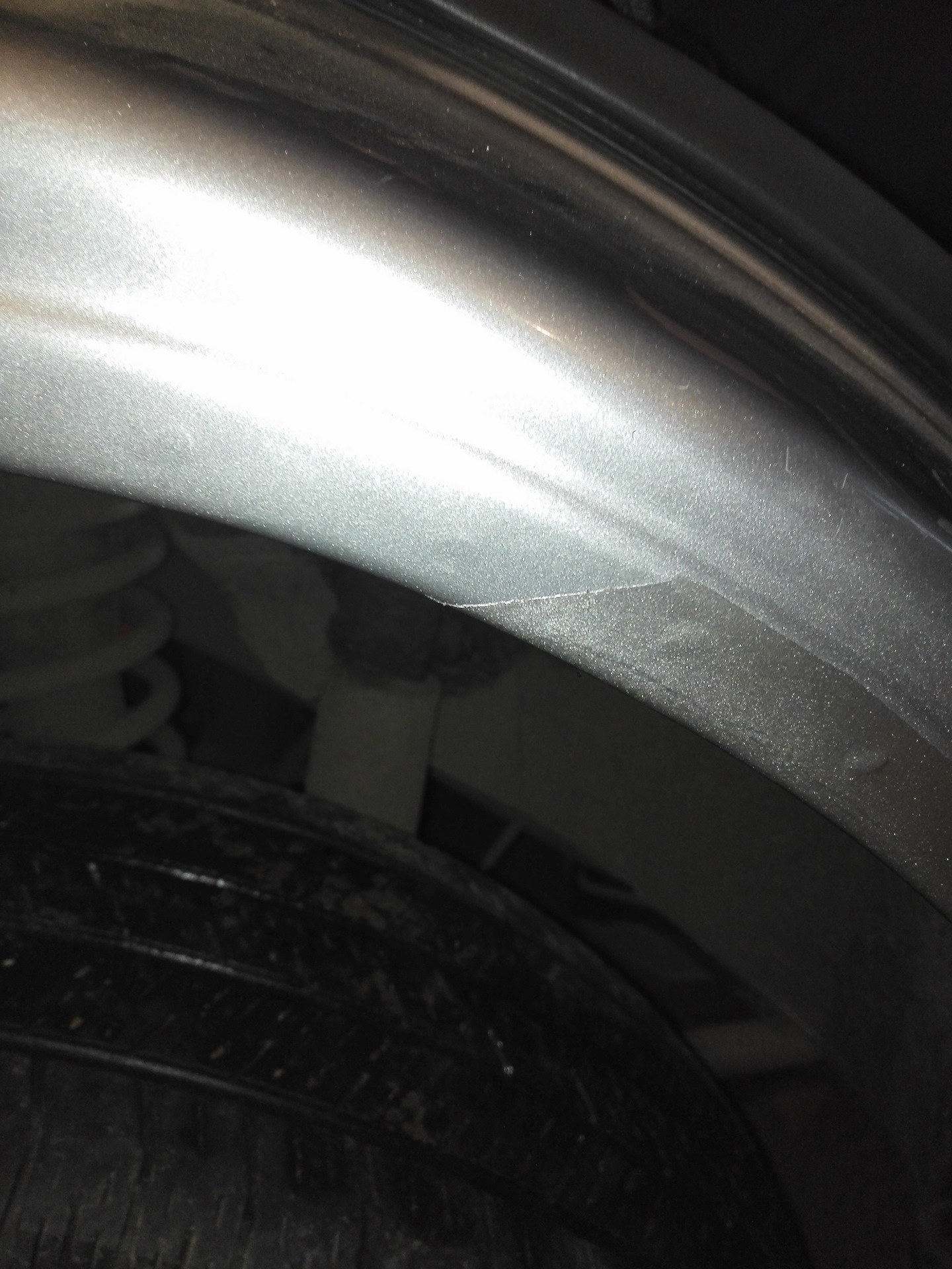

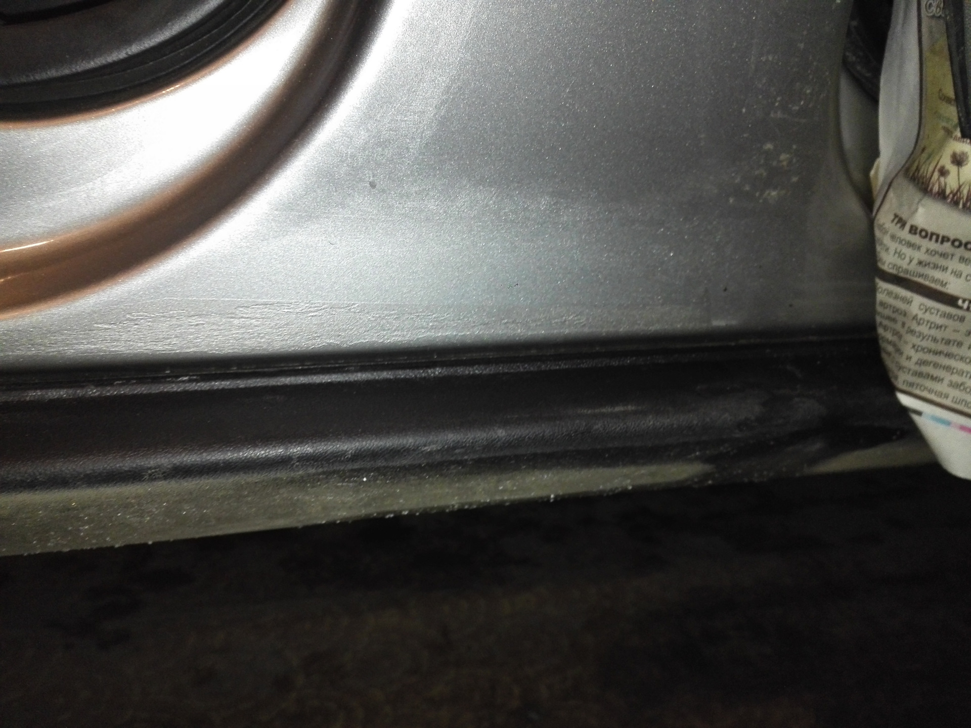

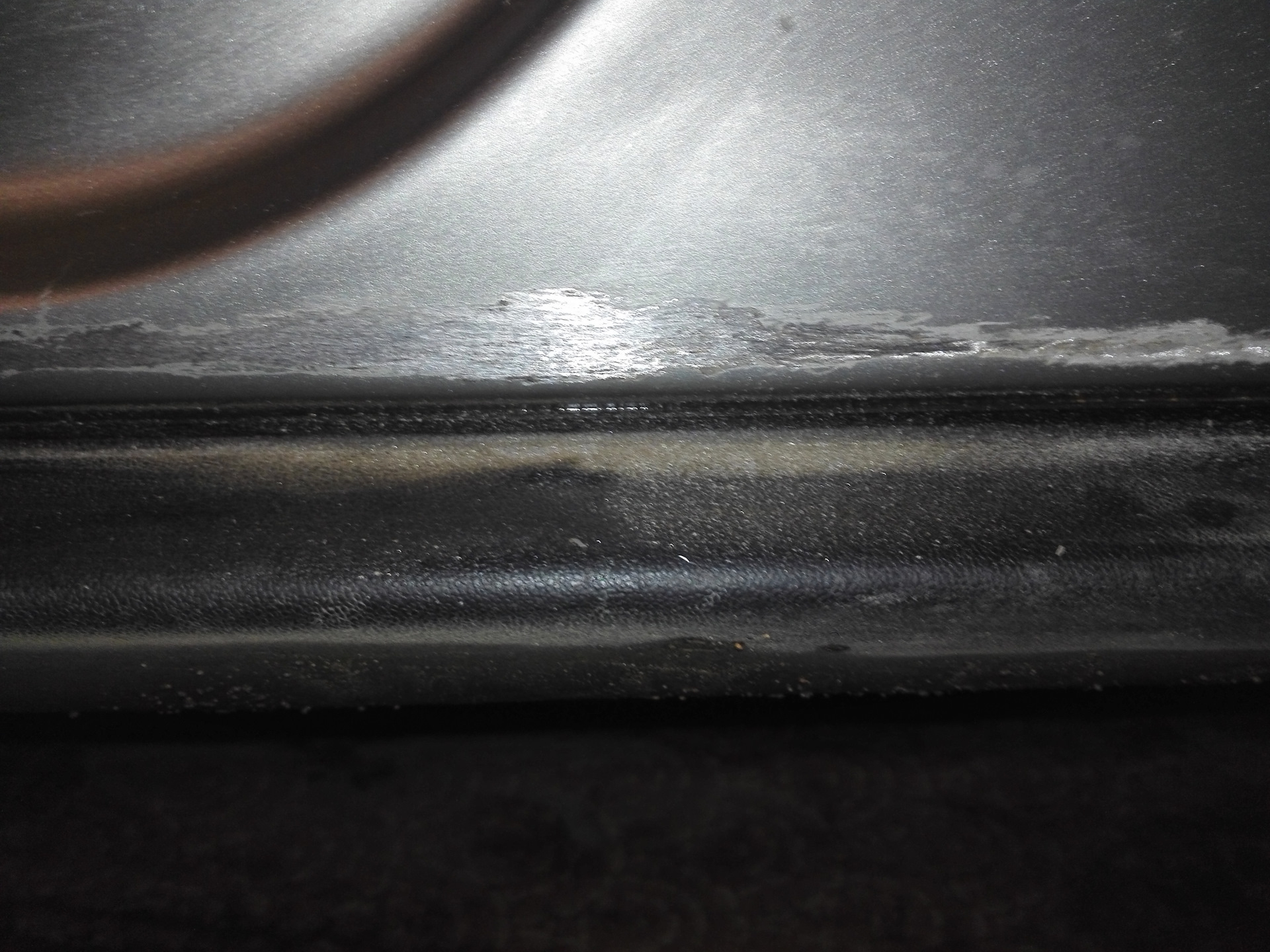

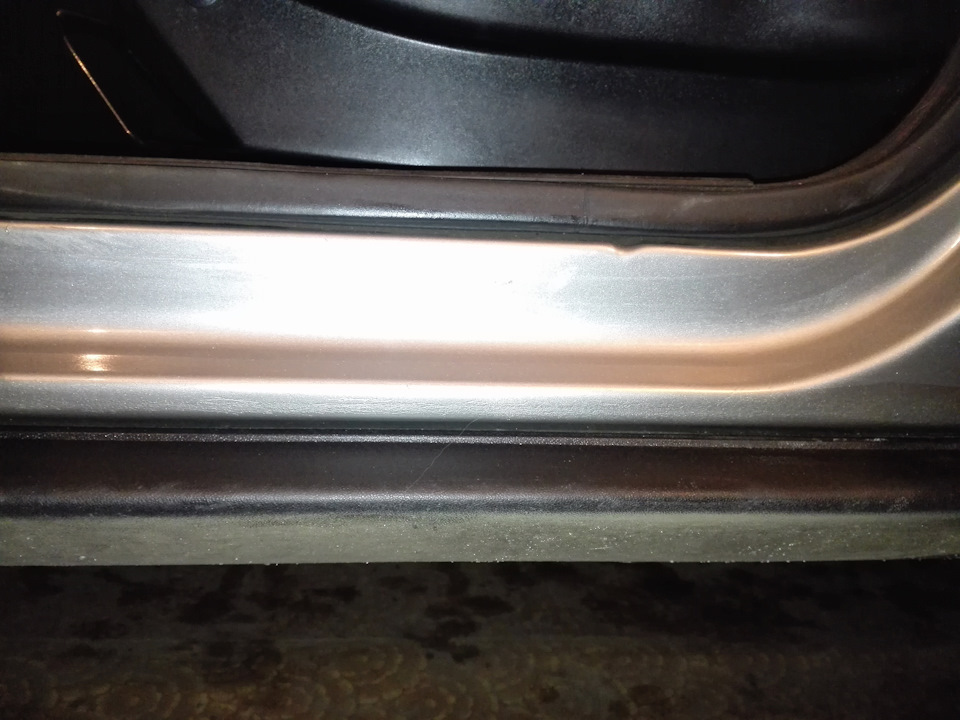

На моей машине возрастом почти 3 года появились первые очаги коррозии под уплотнительной резинкой двери, особенно водительской:

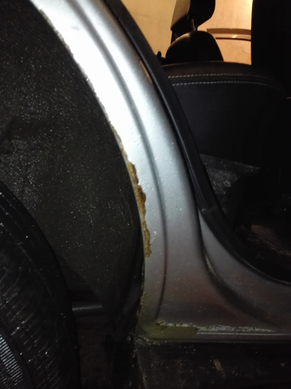

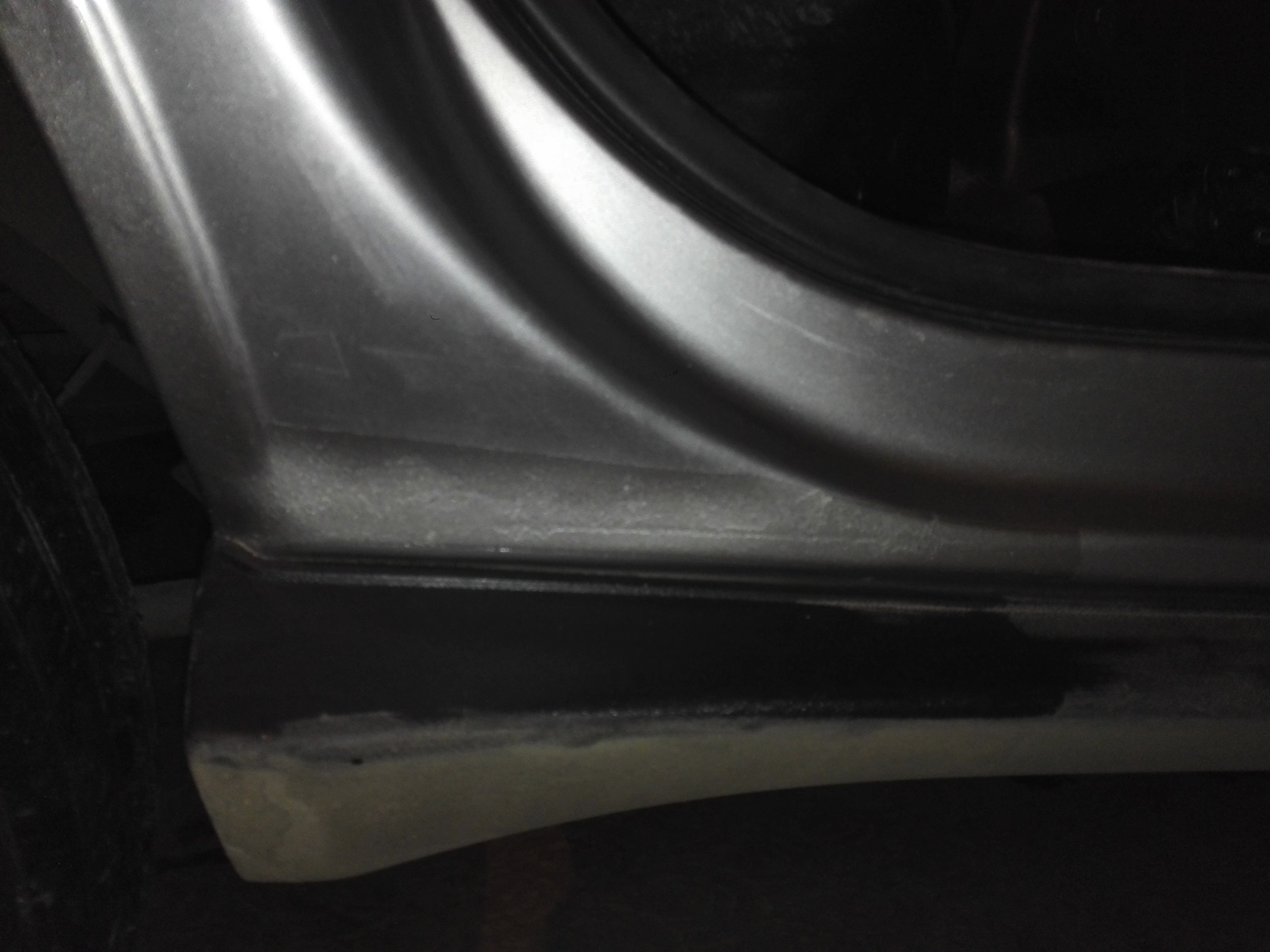

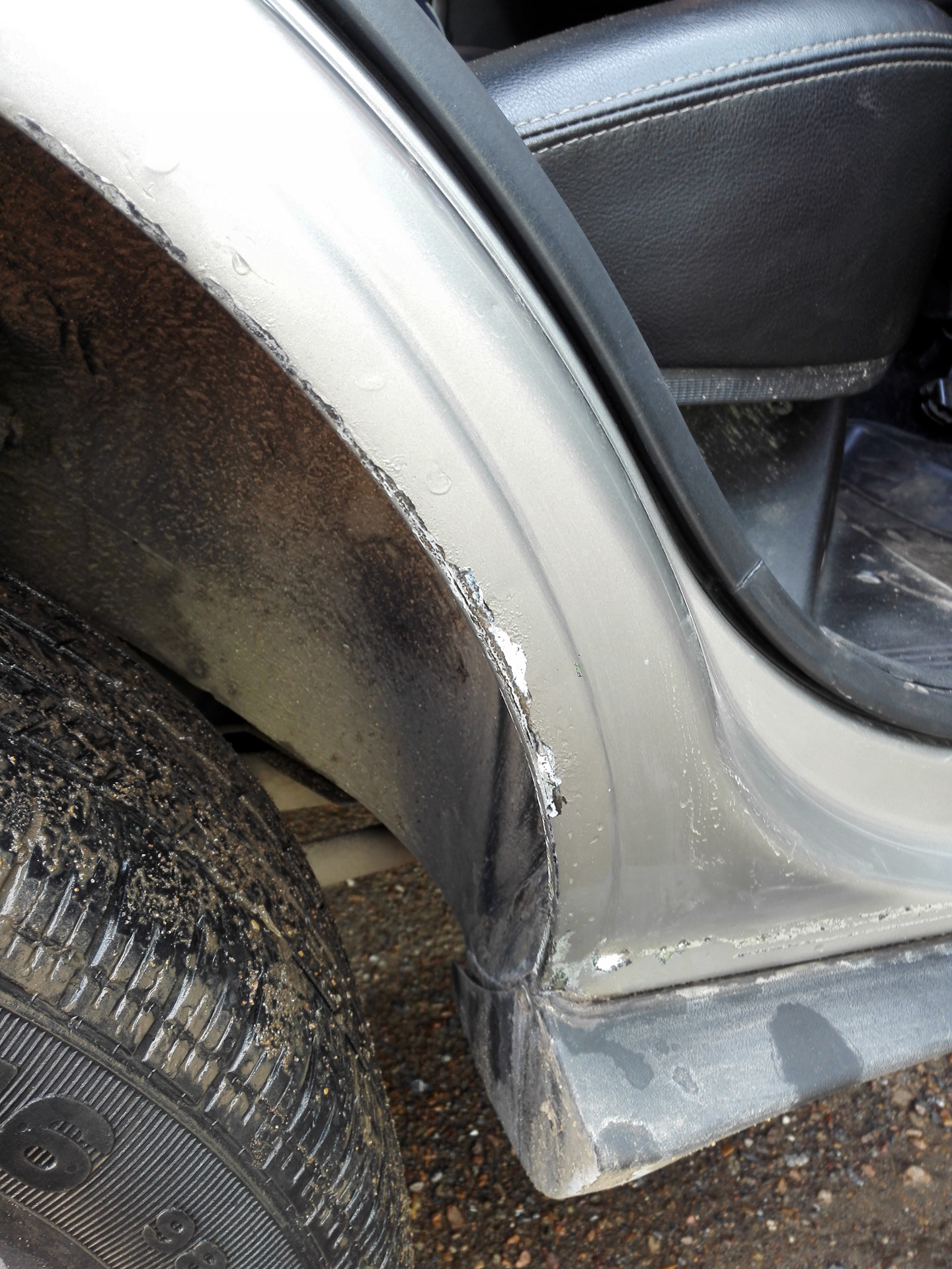

а так же на арке задней правой двери:
И нечего с этим не поделаешь — такая конструкция) Песок и говнецо попадают под резинку и дерут краску.

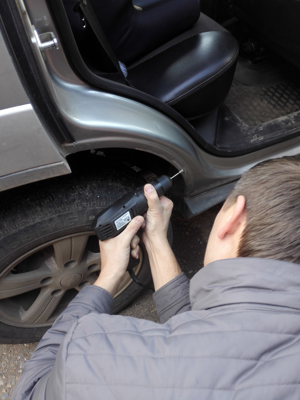

Большую часть работ делал мой брат bodriyivan, за что ему конечно же спасибо) У самого опыта красить баллончиком нет вообще)
Сперва обработали цинкарём:

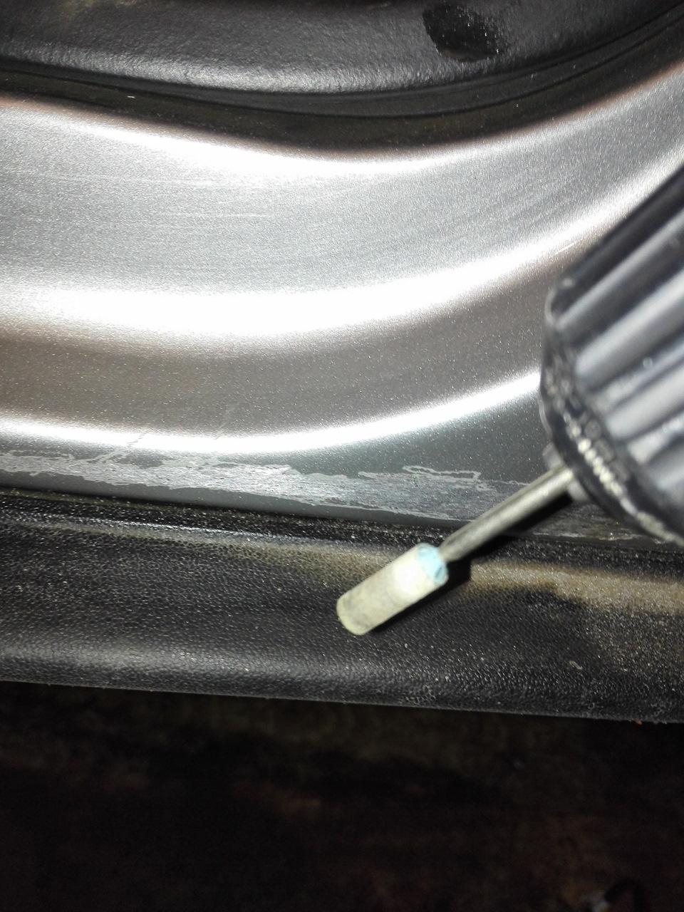

Затем шарошкой на дрели содрали ржавчину:

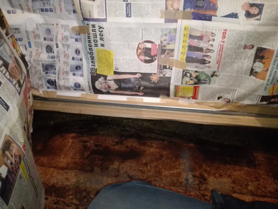

Затем обклеили малярным скотчем и газетами:

На место соприкосновения с резинкой наклеили обычный скотч 1,5 см шириной:
Получилось не идеально, но лучше чем ржавая поверхность))) Всем нержавеющих машин)

а любую защиту если наждаком потереть и сверху солью и/или реагентом полить и оставить — будет то же самое. Вот и тут грязь и пыль при движении является этой самой теркой. Двери относительно кузова вибрируют и стирают сначала краску, потом грунт и вот последствия.
