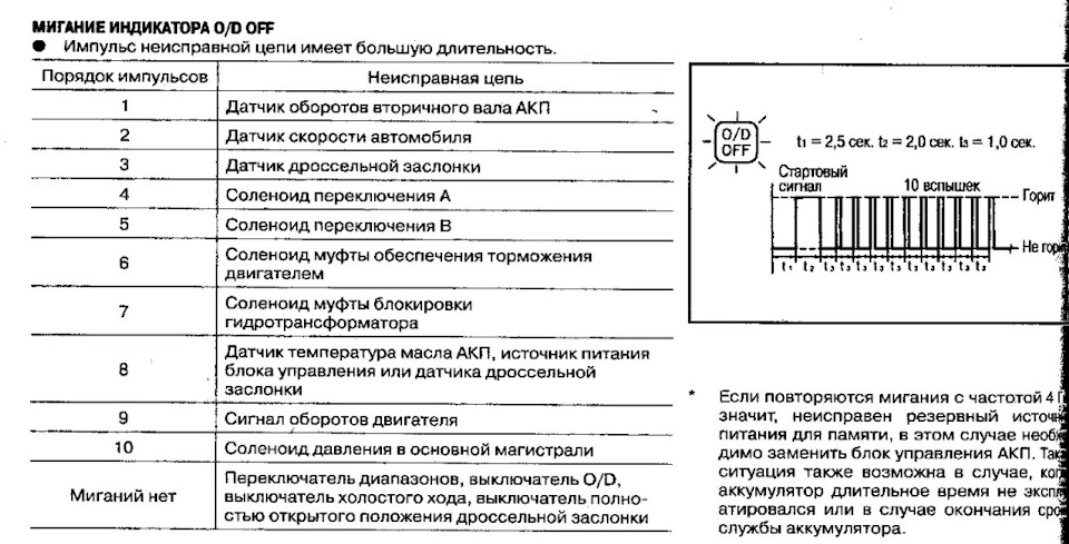

Началось все с того … началось с того что я купил этого самурая :) и понял что бенз он не просто пьет а жрет ведрами и не давится даже — когда загоралась лампа остатка топлива стрелка сразу падала вниз и все больше не поднималась. После колдовства с ДМРВ, а потом и его заменой, аппетит поуменьшился и теперь лампа резерва топлива загоралась и гасла пару раз потом стрелка медленнее стала уходить за нижнюю зону. По замерам расход 20 литров на 120 км по городу! Разницы нет каким стилем — хоть пенсионерстаил, хоть резкий старт стоп. Диагностика ничего плохого или подозрительного не показывала — все в норме, вроде как (покрайней мере никто ничего криминального не нашел). После общения с пользователем reseted он подсказал что бывает ситуация когда в АКПП перестает работать датчик скорости вторичного вала или его сигнал пропадает. Почитав интернет решил провести самодиагностику АКПП. Открыл мурзилку (инструкцию по авто) описание полностью есть.
Ну думаю вечером продиагностирую и увижу ошибочки. Но не тут-то было. Эти манипуляции проделал раз десять, а она не моргает эта лампа O/D и все. Ну думаю приплыли. В последнем пункте расшифловки кодов ошибок написаны причины почему не моргает лампа. И понимаю что прийдется рыть проводку — видать там засада. Подумав немного подитожил — O/D загорается, значит сигнал есть, переключение передач есть, значит концевик закрытой, открытой заслонки. Давай ее регулировать. Пару раз отрегулировал, но результата нет — диагностика АКПП не запускается. Начинаю прозванивать провода от датчика к АКПП ну и как всегда:
