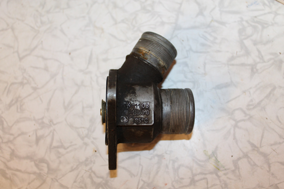

Замена термостата по этому методу www.drive2.ru/l/562547/ прошла без эксцессов, за исключением того. что заранее не спилил шторку на термоэлементе Pramo,
понадеявшись, что и у меня так пойдет, как у кого-то в комментах. К моему, увы не подошла. После замены температура стала держаться в районе 86-87 градусов по Опендиагу, по приборке ровно 90.
Теперь надо поменять тосол, ибо он стал уже больше серого цвета, чем синего(

86-87 мало, травит на большой круг.
сколько у вас температура то на улице?
5-6 градусов тепла. Термостат варил, открывается при 86 градусах.
значит прилегает не плотно. та же температура, 90-92 градуса
по БК или приборке? герметичность тож проверял — нормуль, даже воздух не пропускает.
кто смотрит температуру по приборке? с контроллера, конечно.
и всё равно сод неисправна
У меня ровно 88 держит по трассе.
ну в мороз по трассе может быть и норма, сейчас всё что ниже 90- дефект
летом с кондером тоже 88 было, без кондера 90-92.
кондей двумя вентами нефигово сдувавет, да, у меня такой же режим летом
