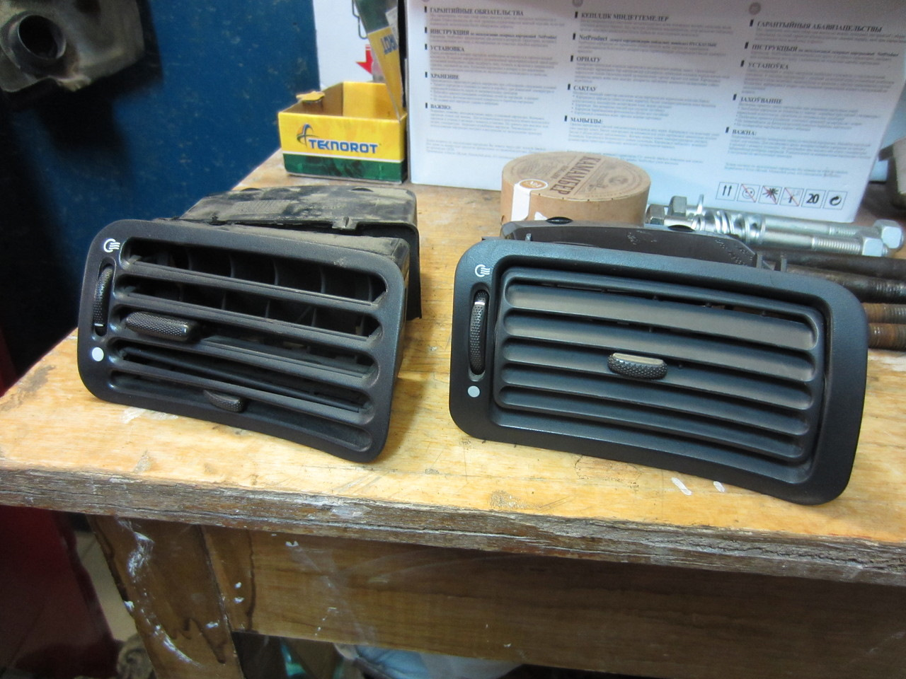

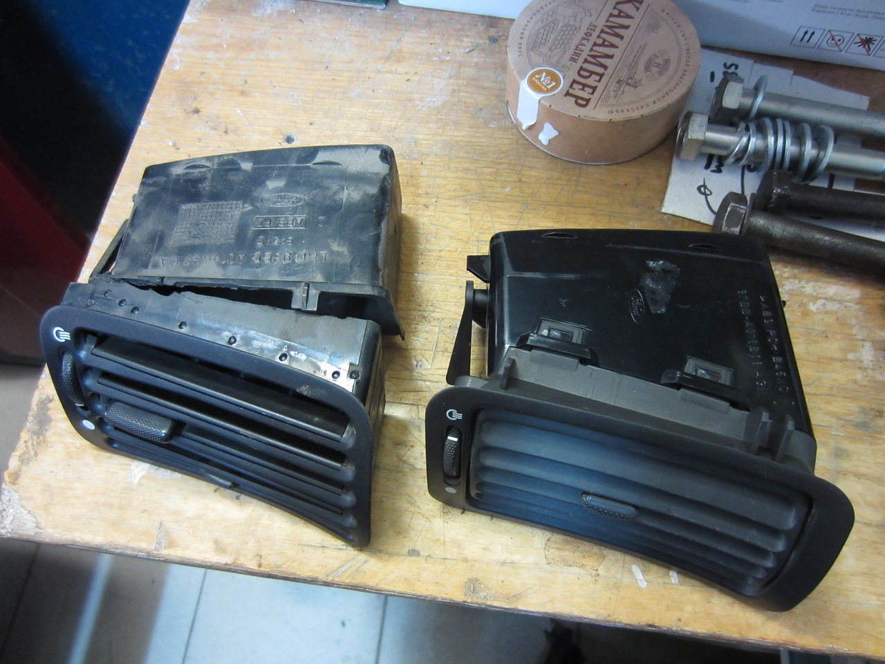

пассажирский дефлектор от mondeo 2 устанавливается без переделок! :)
пассажирский дефлектор (слева mondeo 1, справа mondeo 2):

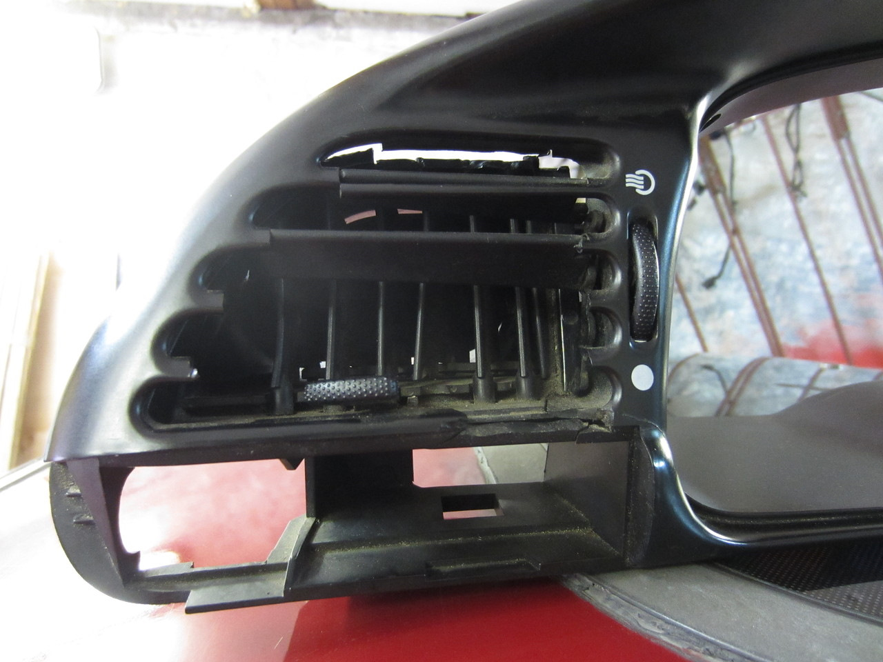

поврежденная накладка приборной панели mondeo 1:

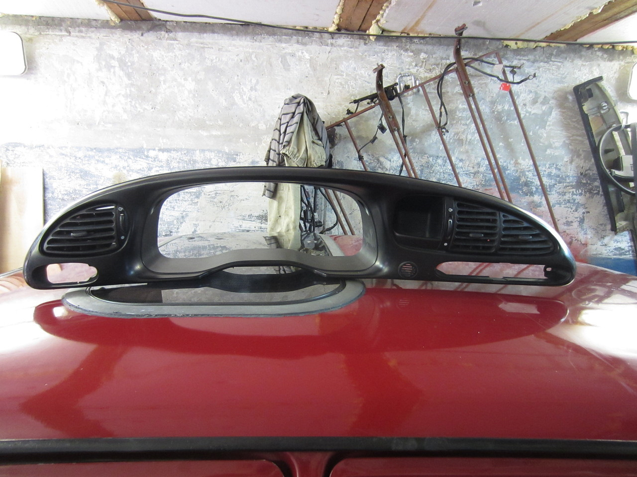

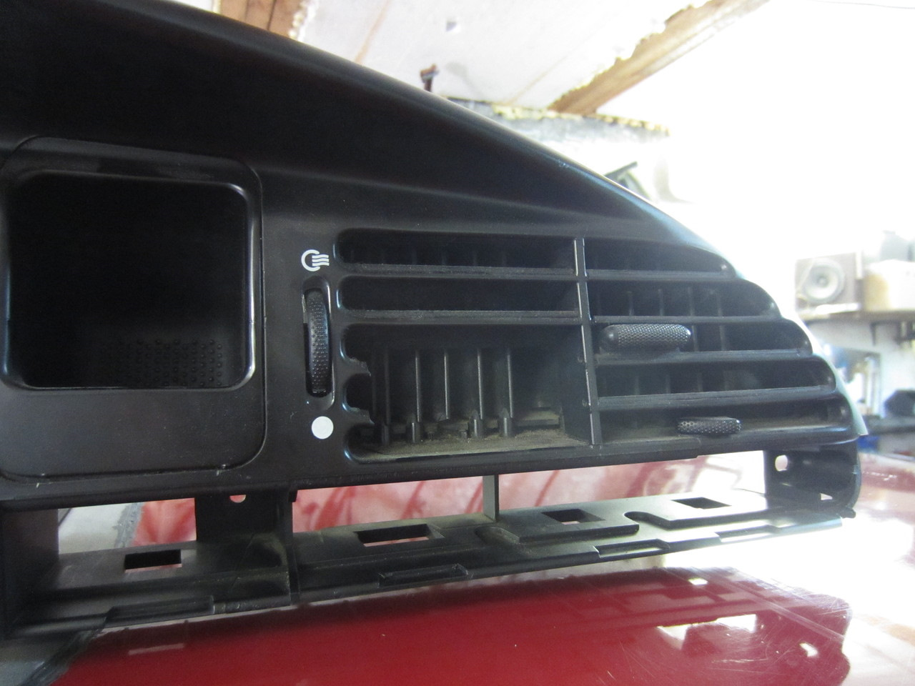

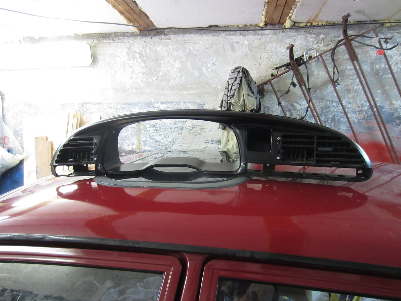

слегка пошарпанная, но вполне "функционирующая" накладка mondeo 2:

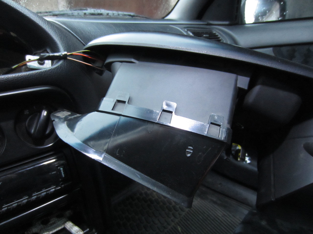

раструб на центральный воздуховод выглядит следующим образом:

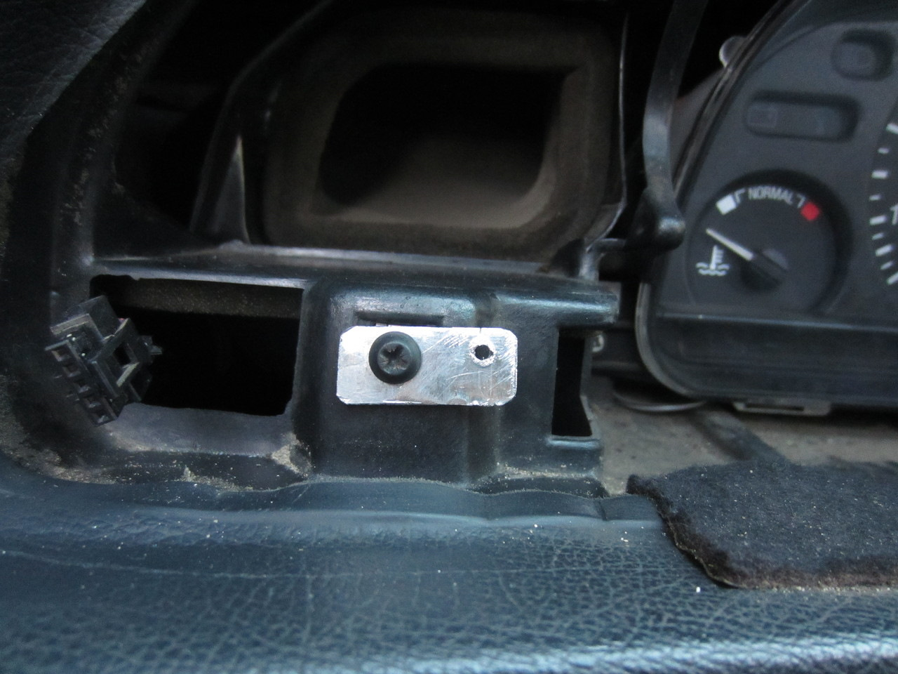

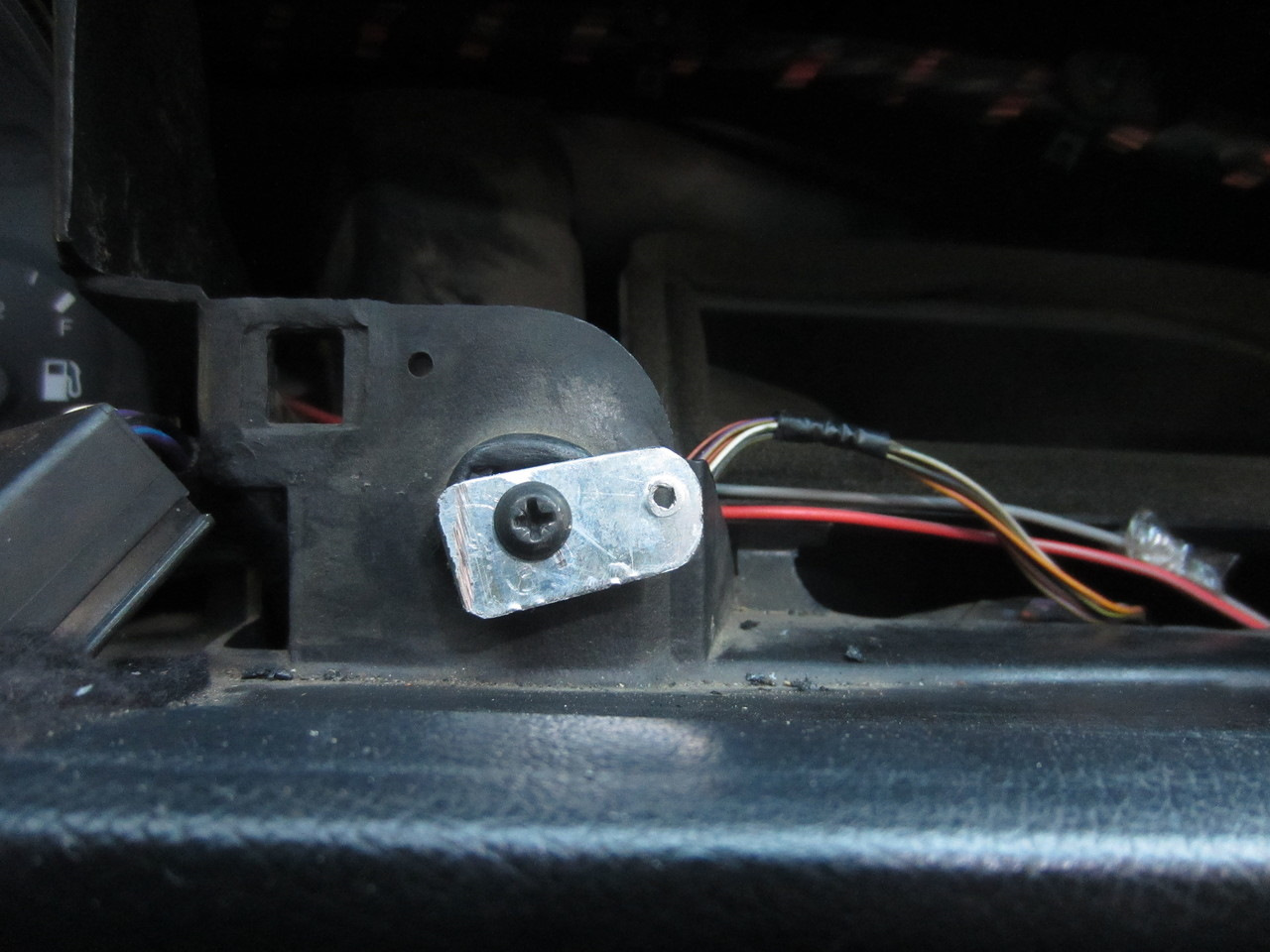

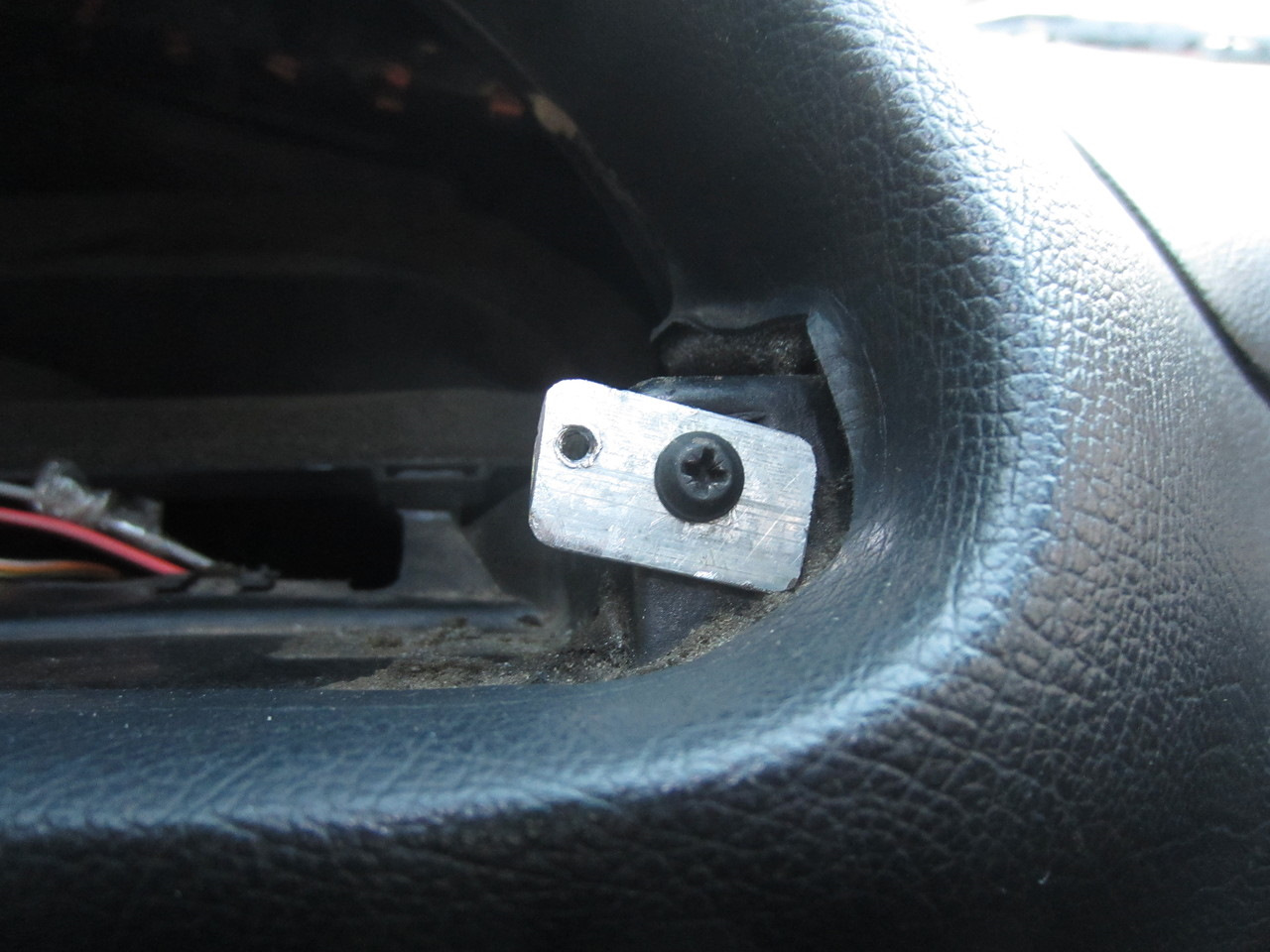

точки крепления накладок mondeo 1 и mondeo 2 не совпадают — но это не проблема. помогают переходники из металлических пластинок:
кроме того раструб центрального воздуховода при установке упирается в пластиковое ребро внутри торпедо. ребро нужно немного подрезать, чтобы всё встало на свои места. я просто нагревал газовой горелкой канцелярский нож и понемножку срезал мешающий пластик.

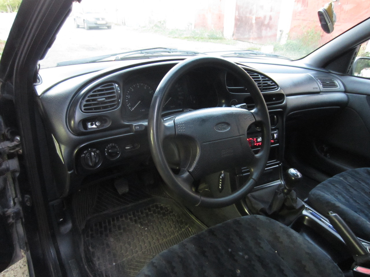

установленная накладка панели приборов и пассажирский дефлектор воздуховода:
остаётся лишь подключить часы и кнопку обогрева заднего стекла. не слишком долгие поиски в интернете помогли мне определиться — какие провода скручивать между собой :)
есть подозрения что в разных автомобилях провода могут отличаться по цвету, так что перед подключением часов и кнопок — проверяйте всё что здесь написано, чтобы не сжечь что-нибудь! :)
кнопка обогрева заднего стекла (провода по цветам):
белый (новая фишка) — белый (старая фишка)
сдвоенные чёрные (новая фишка) — сдвоенные чёрные (старая фишка)
фиолетовый (новая фишка) — фиолетово-синий (старая фишка)
чёрный (новая фишка) — чёрный (старая фишка)
честно говоря, кнопка обогрева я подключил практически методом тыка :)
часы (провода по цветам):
фиолетово-жёлтый (новая фишка) — фиолетово желтый (старая фишка) — коммутируемый плюс
бело-красный (новая фишка) — бело-зеленый (старая фишка) — подсветка (затухание часов при включении габаритных огней)
чёрно-жёлтый (новая фишка) — черно-желтый (старая фишка) — минус
чёрно-голубой (новая фишка) — черно-оранжевый (старая фишка) — сигнализация с ЭБУ
оранжевый (новая фишка) — оранжево-желтый (старая фишка) — постоянный плюс
подробную информацию по подключению маршрутного компьютера и часов можно найти здесь: www.mirez.co.uk/Trips.htm

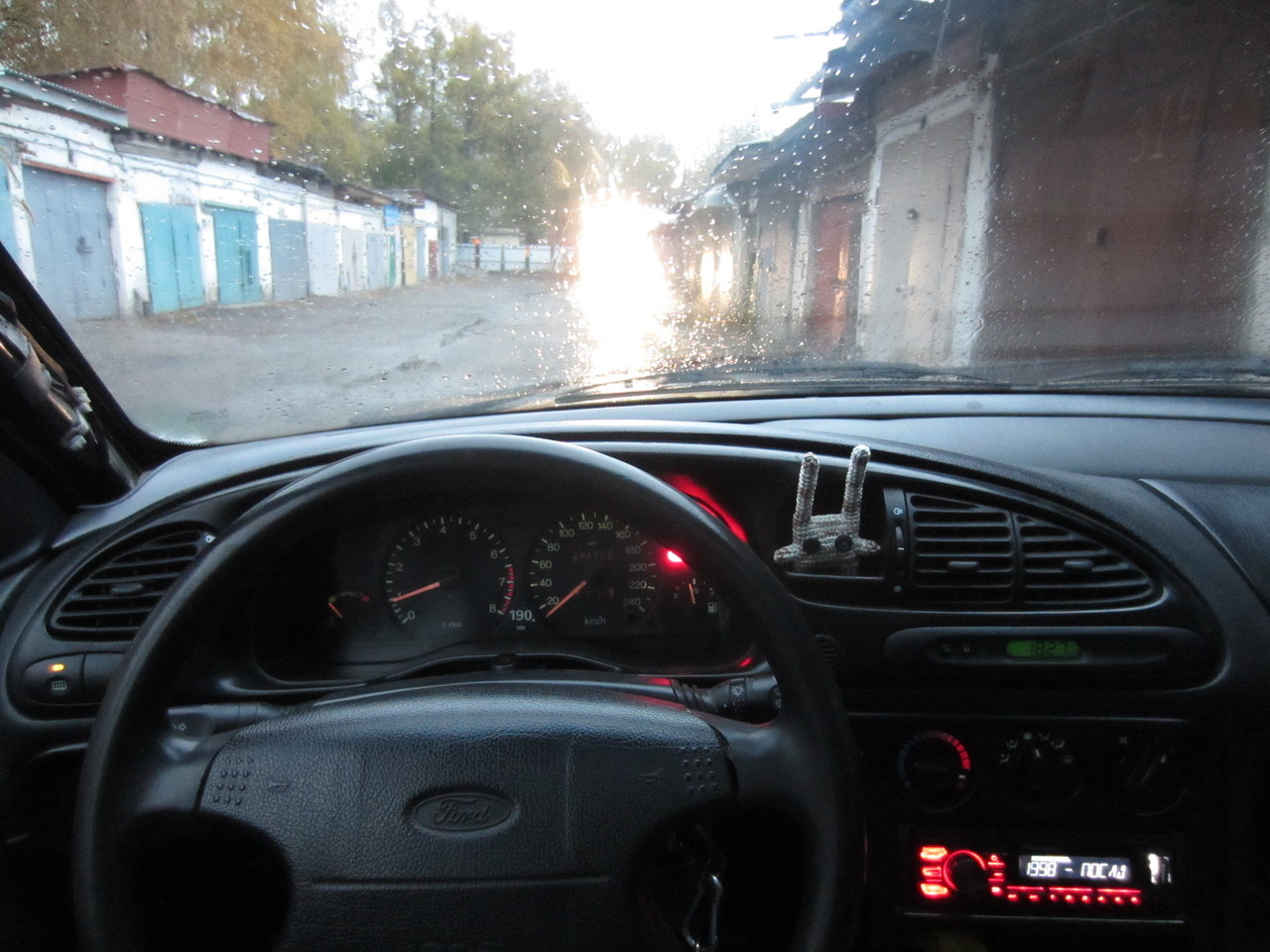

в итоге выглядит всё теперь так:
накладка панели приборов выглядит опрятно, дефлекторы воздуховодов работают как положено, часы показывают время, а кнопка обогрева стекла включает обогрев стекла! :)))
