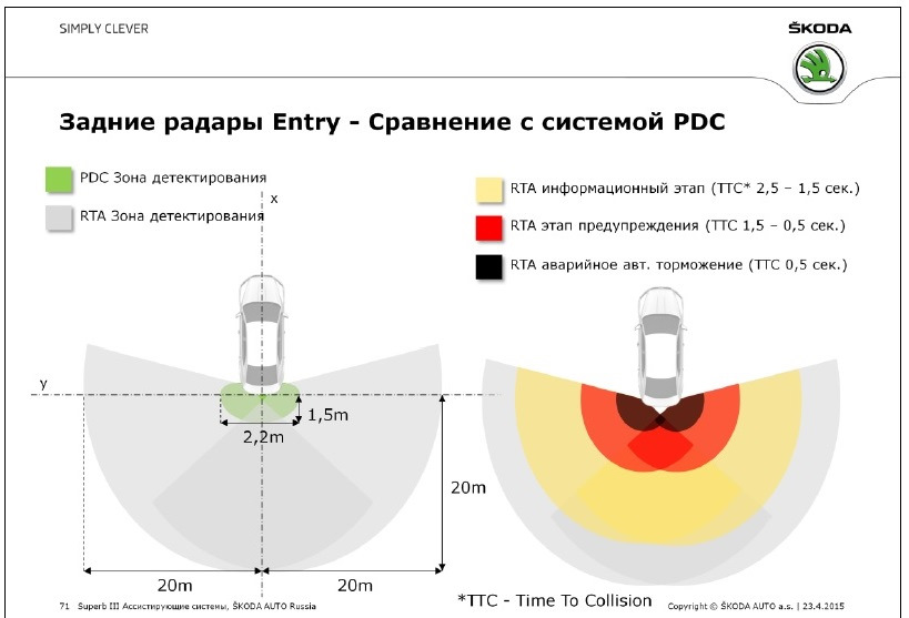

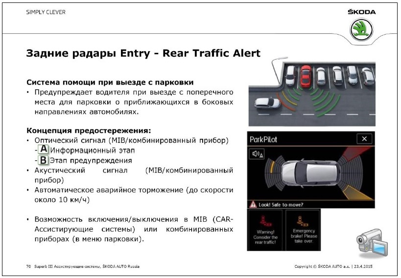

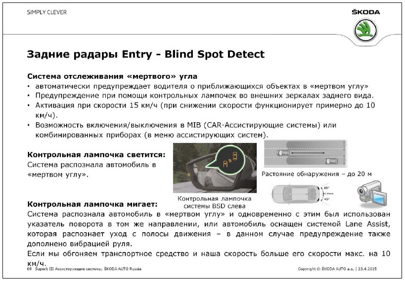

Для ответа на вопрос: что это такое предлагаю посмотреть на 3 иллюстрации из SSP по Шкоде суперб. На ней установлены точно такие же радары:

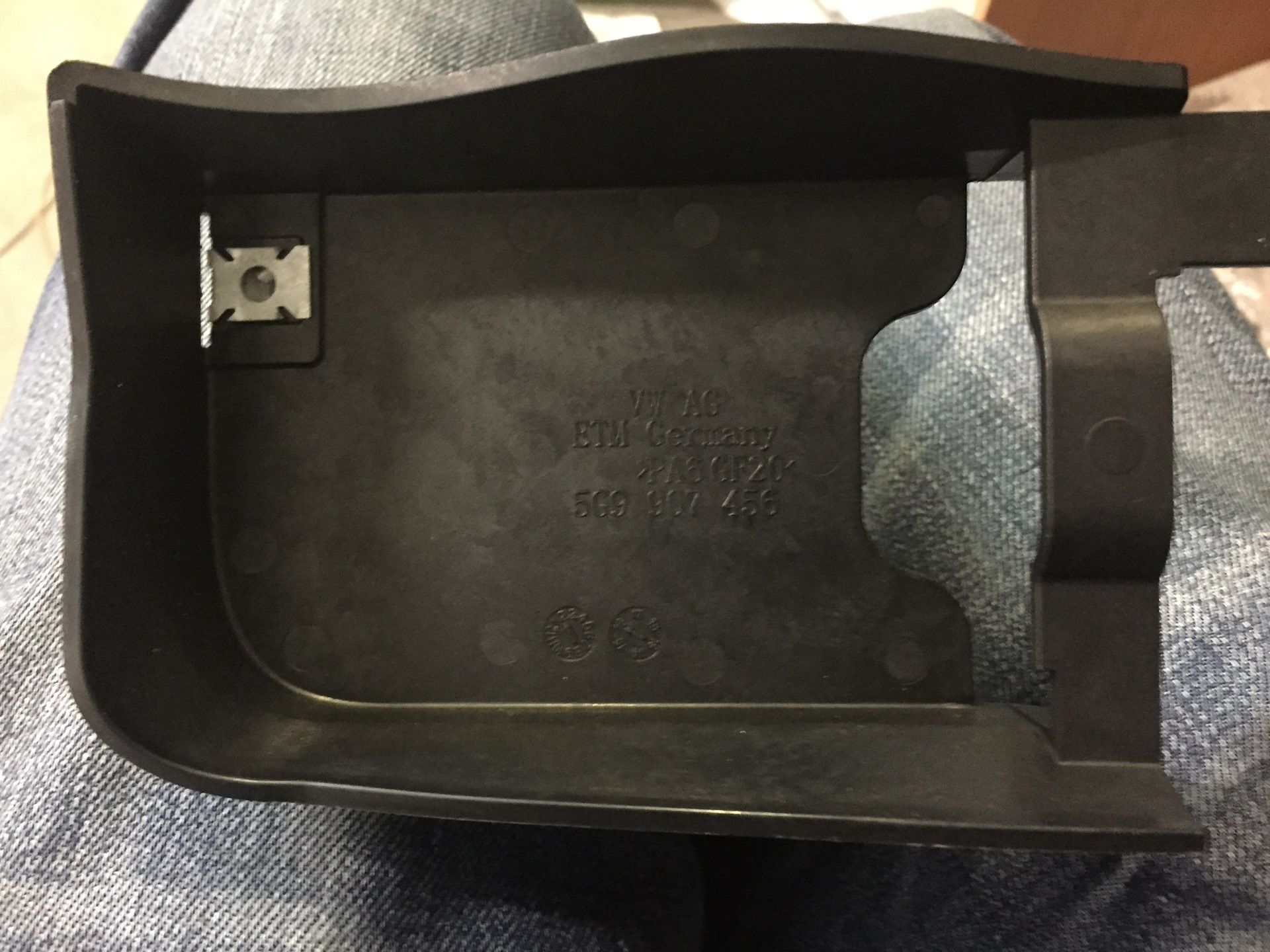

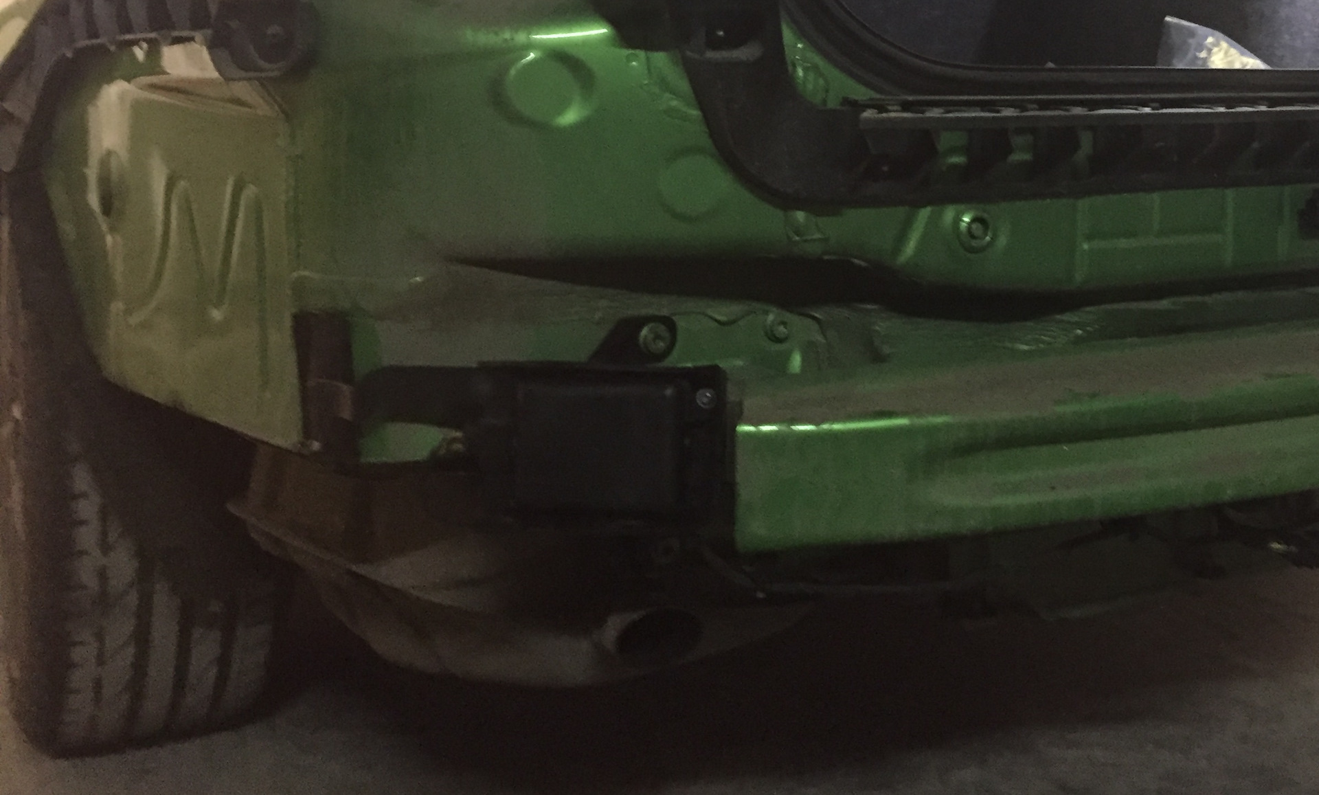

Болт он подходят кронштейны от гольфа7 и гольфа7 спортсван. В случае с бампером РС — вариант только один — гольф7 спортсван, т.к. если ставить от гольфа7 — радары перекрываются датчиками парктроника, которые на рс-бампере расположены не в юбке, а в основном бампере.
Установка кронштейнов — дело трудное и нудное, нужно открутить 4 болта и обратно их закрутить.

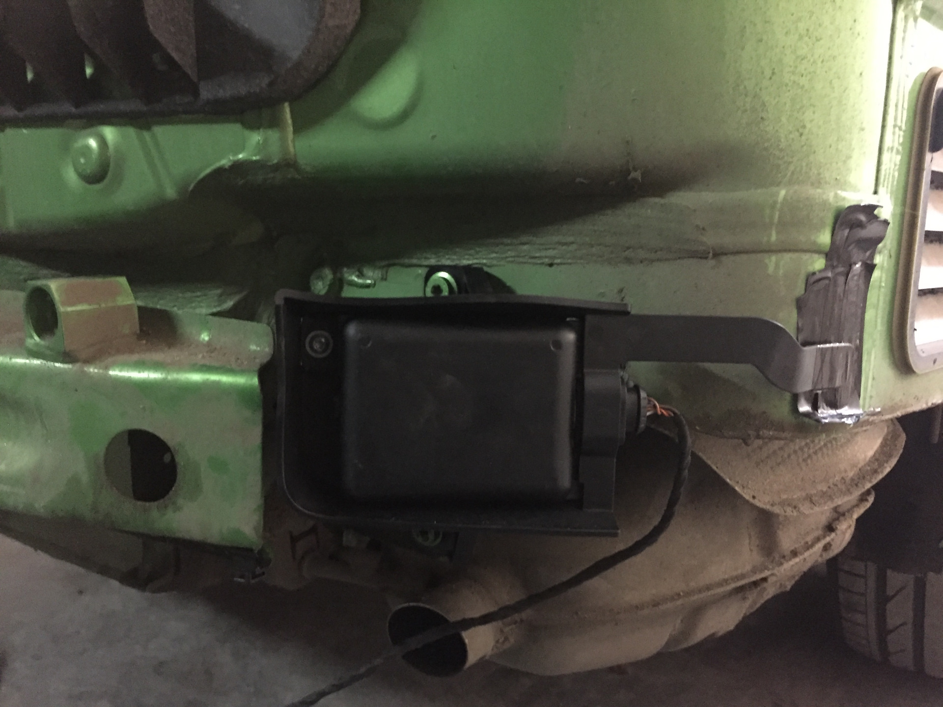

Более того, теоретически можно поставить радары даже не снимая бампер, но для этого потребуется снять заднюю юбку или диффузор.
Установленные кронштейны выглядят так:

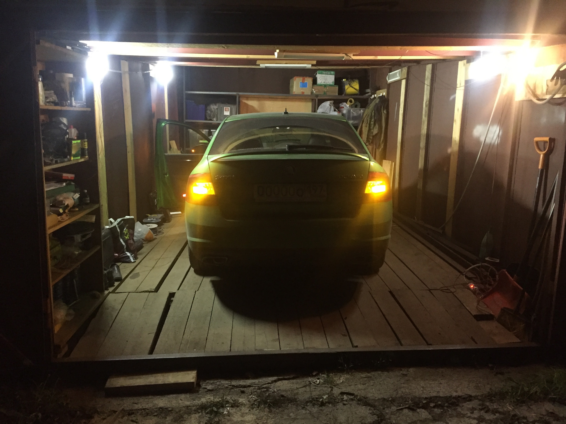

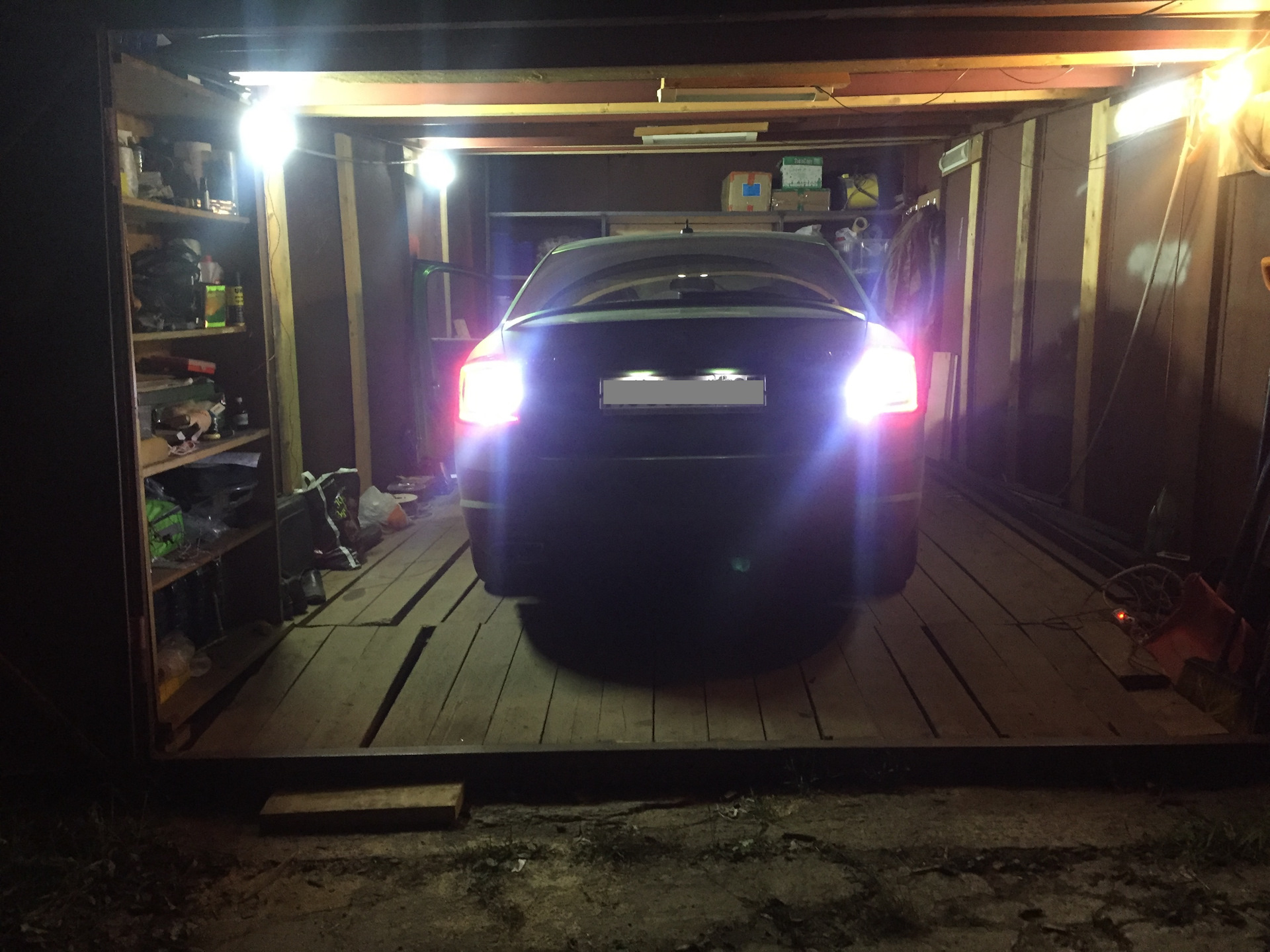

Попутно, раз уж снимался бампер, были заменены лампы в задних поворотниках и заднем ходе на диодные, которые мне подарил Squader полгода назад :))) Снимать сразу фонари для того чтобы их поставить было тупо лень :))
Замена несла исключительно погоню за эстетикой, но в случае с задним ходом есть еще и практический смысл: если раньше камеру заднего вида забивала диодная подсветка номерного знака и в потемках она начинала "муарить", то теперь этот недуг пропал, в ночное время камера стала показывать намного приятнее

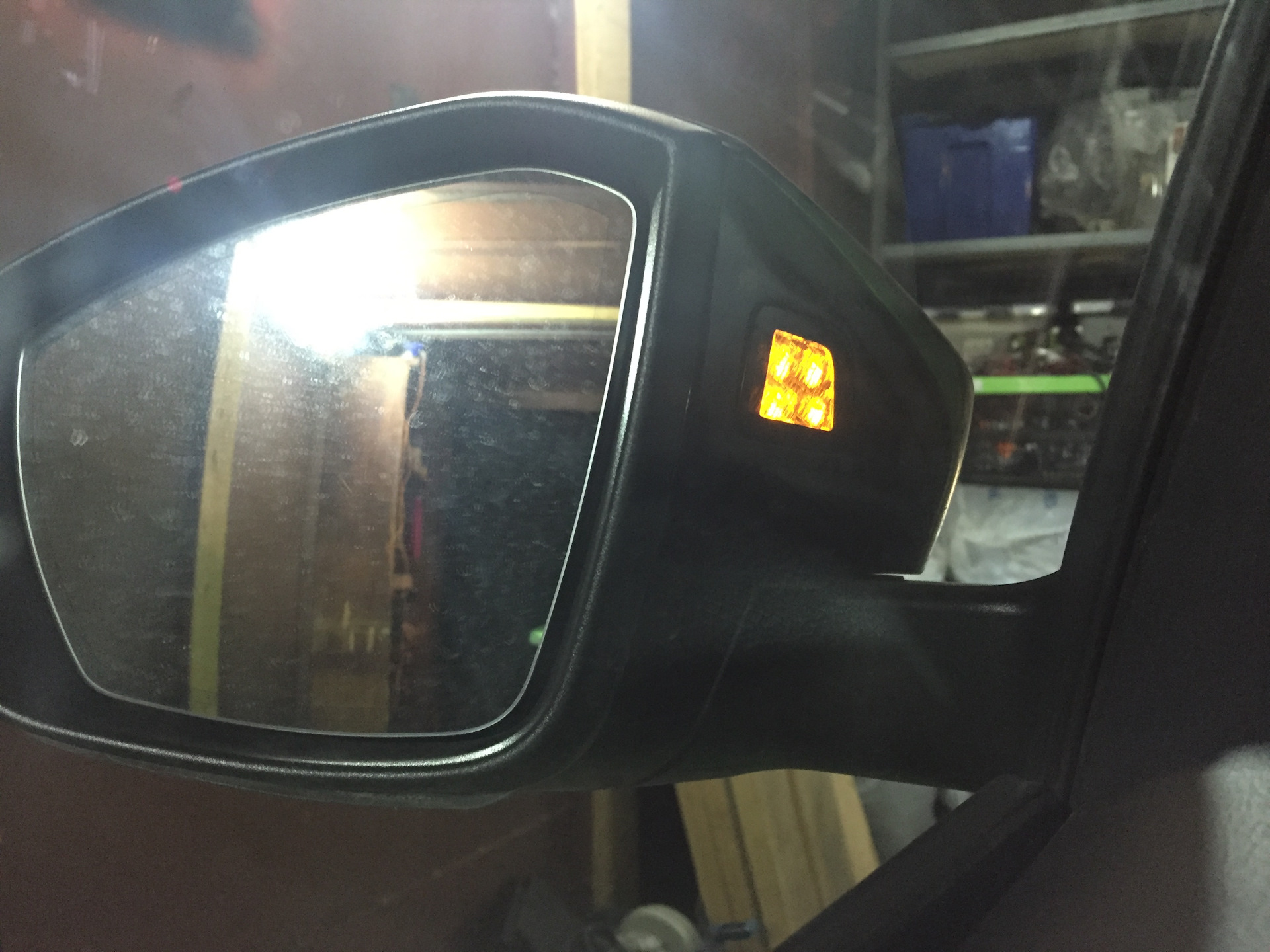

Вопрос индикации Side Assist поднимался тут www.drive2.ru/l/6319627/

Но самое главное — результат:
Ну и в движении
Работа системы реализована на очень хорошем уровне, информативность на высоте.
За радары отдельное спасибо Mkuklenkov
Ну и в конце хотелось бы еще раз сравнить радары от ауди А3 и гольф7
Радары А3:
Плюсы: большая дистанция обнаружения авто в мертвых зонах, динамическая индикация (ярче-тусклее) в зависимости от удаления авто
Радары гольф7:
Плюсы: Наличие системы RTA, более простая установка, динамическая автокалибровка, что значительно упрощает поиск и покупку радаров.

кузов сверлил? ил все в штатные места?
Нет, так поставил) есть вариантик. Но можно и просверлить, там страшного ничегонет
что за вариант? можно подробней пожалуйста
На кронштейны от г7

Ну если только на рестайле, тут почти штатное, с индикаторами пришлось повозиться только, остальное болтон :)
Да вот это и лень колпаки пилить))
ну с учетом цены в китае корпусов и индикаторов от б7 пассата не так уж и проблематично, впиливается за вечер, газовый паяльник, сетка для ремонта бамперов и вперед :)))) Это я по незнанке покупал от A3 8V у нас, по старым деньгам выходило что-то около 8 рублей за 2 крышки и 2 индикатора. В китае 5 за все :)

по ошибке заказал крепежи со спортвана… и выходит не прогадал
Абсолютно нет. Крепежи от г7 отнесены от усилителя на 5см примерно. Парктроник аккурат по центру радара получается
