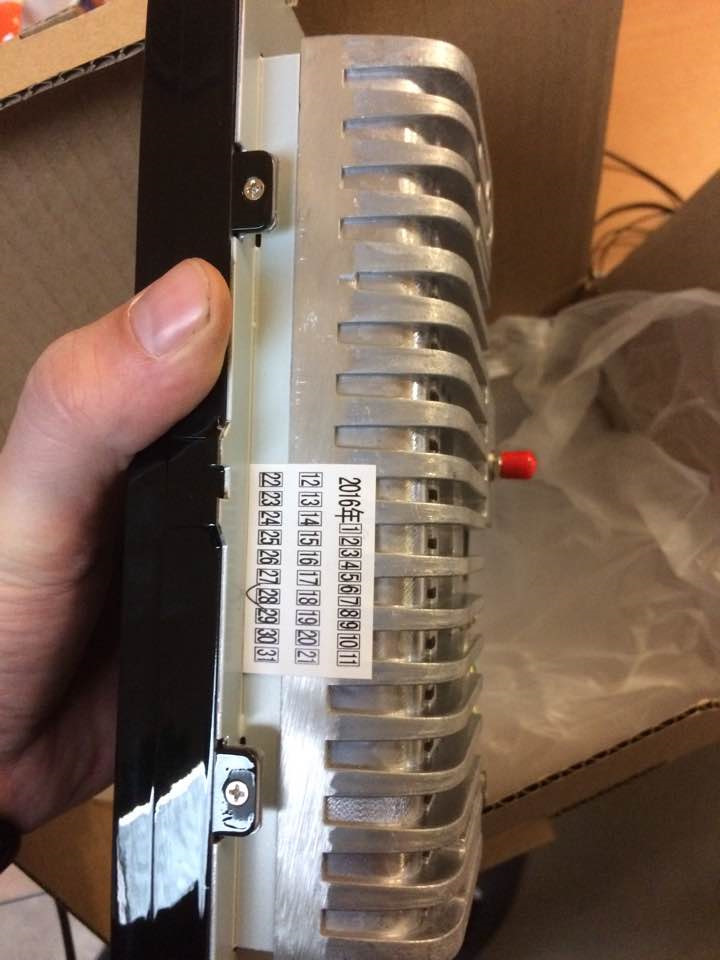

Итого, всем критериям формально и визуально удовлетворила эта магнитола от наших братьев с али
Из приятных моментов и то, чего не видно на фото товара — магнитола эта с небольшим козырьком, а если точнее — экран слегка утоплен относительно плоскости рамки. Родные магнитолы все идут экраном в уровень с рамкой, в итоге при боковом солнце он засвечивается, в этой же китайской козырек хорошо прикрывает от бликов.

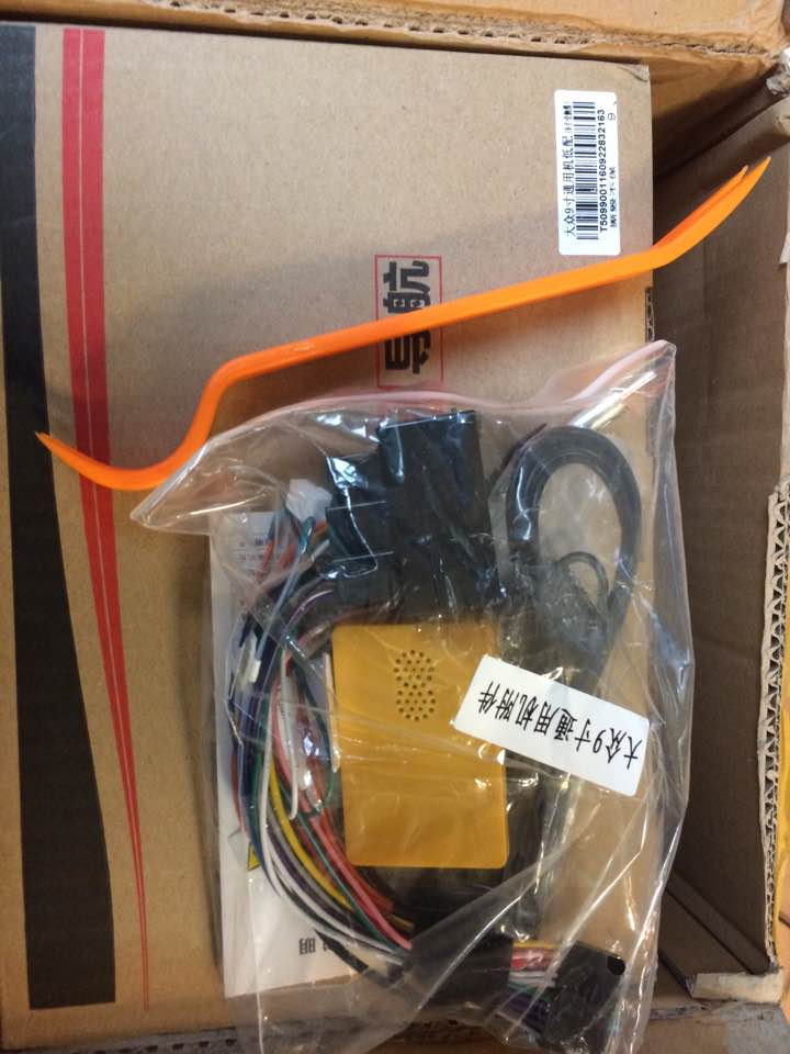

В Москву приехала за 11 дней, упаковано хорошо, в комплекте
— магнитола
— usb шнурок
— адаптер для штатной проводки
— gps антенна
— переходник на антенну радио
— продавец еще и лопатку для разбора салона положил
Толщина маленькая, все адаптеры поместятся идеально.

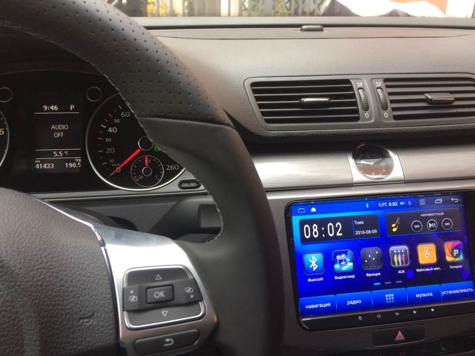

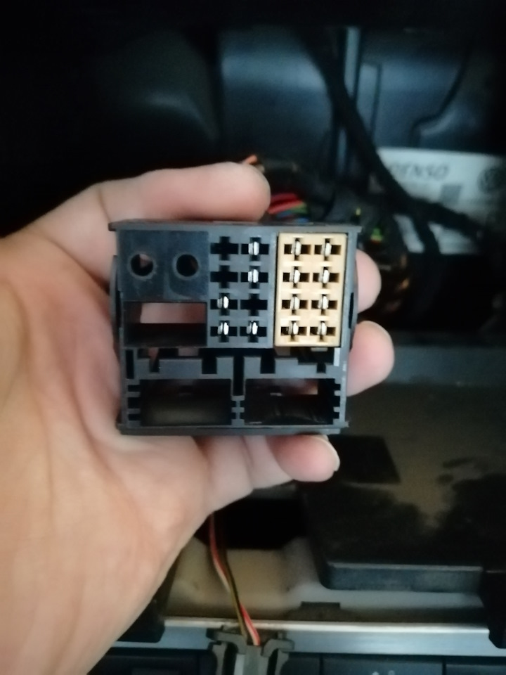

В установке нет ничего интересно — в комплекте есть переходник, вставляющийся в штатный разъем, из-за маленькой толщины магнитолы весь этот новый набор проводов вместе с canbus адаптером прекрасно размещается за магнитолой.

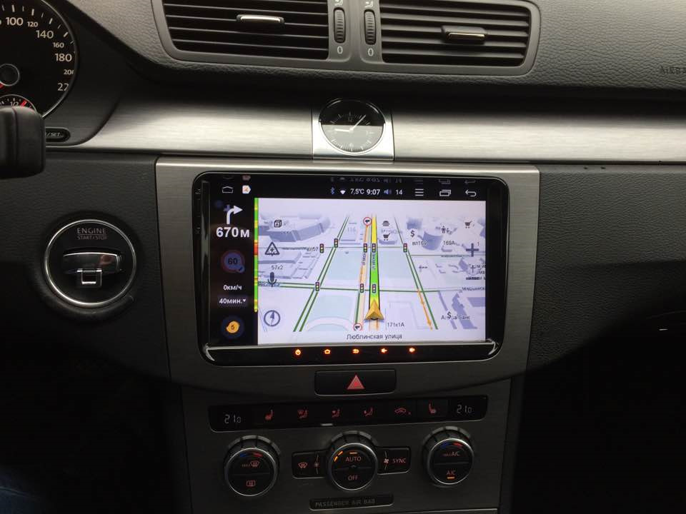

Итак, что же мы получаем

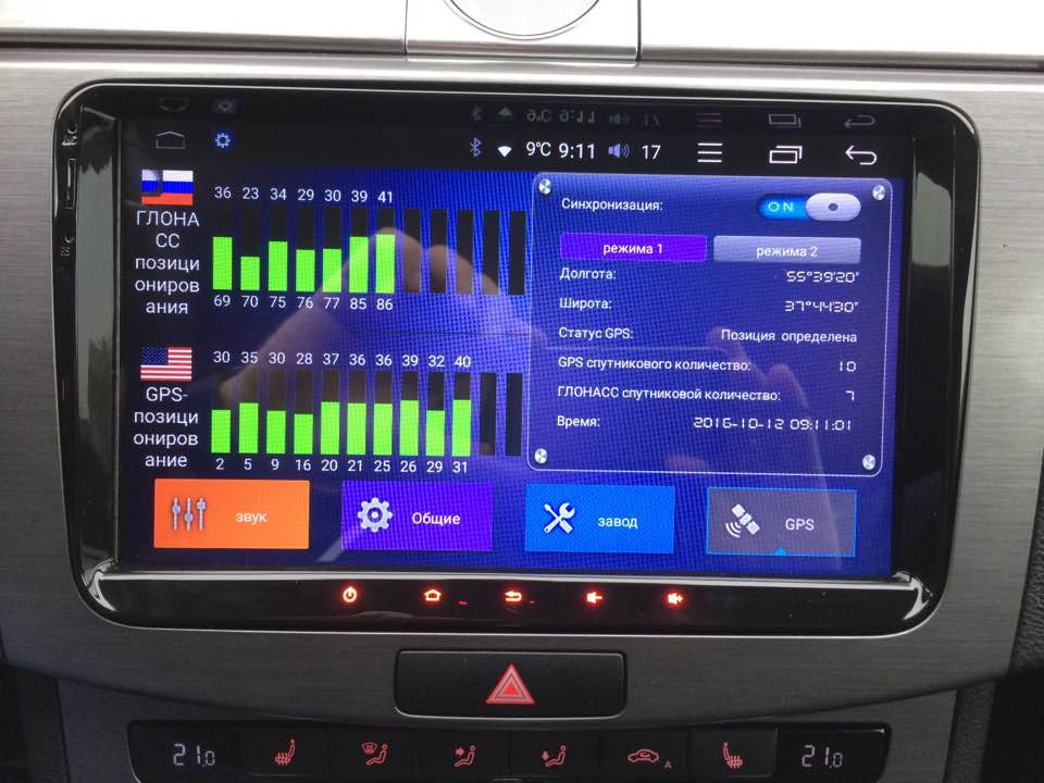

Главный экран
Качество приема спутников антенной, засунутой просто за магнитолу
Яндекс-навигатор, основное, зачем затевалась замена

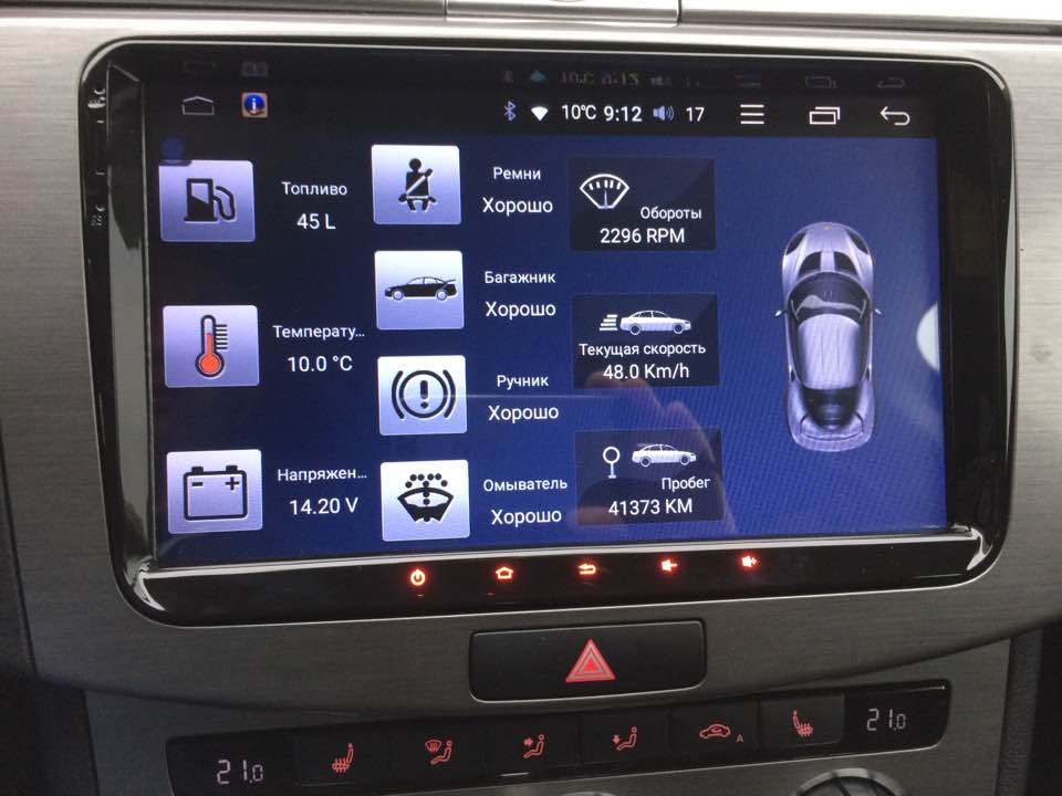

Cостояние машины
Кроме того, визуализация климата, парктроников, открывания дверей, поддержка 12-кнопочного мульти-руля.

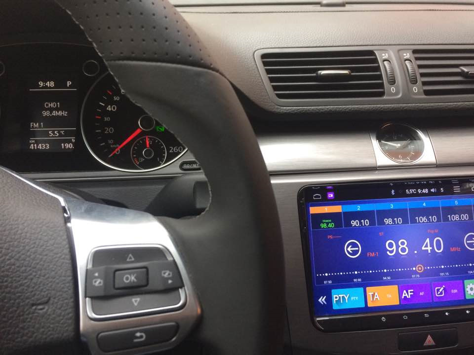

Радио ловит лучше, чем RCD510, качество звука, проигрываемого через usb/bluetooth очень высокое. Кроме того, в машине появился телефон.

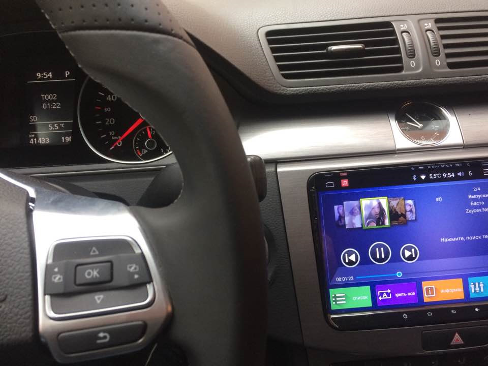

Магнитола + MFA
Звук выключен
радио

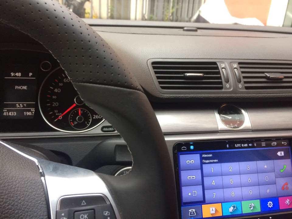

телефон
аудио, выводит порядковый номер файла, нужно разобраться как вывести id3 тег

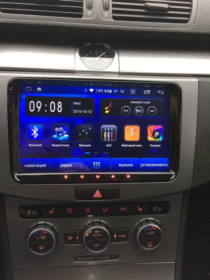

Локализация магнитолы на уровне, но есть огрехи, например, на первом фото кнопка "устанавливать" — это "настройки". Думаю, простить можно, как только будет свободное время — разберу прошивку и поправлю перевод.

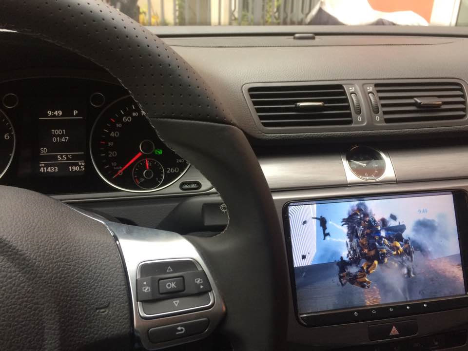

скольки действий нужно для переключения с фильма на карту и обратно? голосом навигатор говорит повороты когда фильм идет?
1. Чтобы переключиться с радио/фильма/блютус музыки/проигрывателя музыки с винта на навигатор и обратно нужно совершить 1 действие — на фото в верхнем левом углу пиктограмма в виде домика, нажимаем ее 1 раз и выходим на главный экран, на котором уже есть большие кнопки музыка/навигация/радио
2. Во время проигрывания звука навигатор разговаривает, при этом звук музыки слегка приглушается на время, пока навигатор скажет какое-нибудь "через 200 метров поверните налево".

на mfa выводит название треков или вообще хоть чтонибудь?
Добавил фото, на MFA выводит все (радио, телефон, аудио-видео), единственное пока не посмотрел как вывести теги из трека, а не его номер
