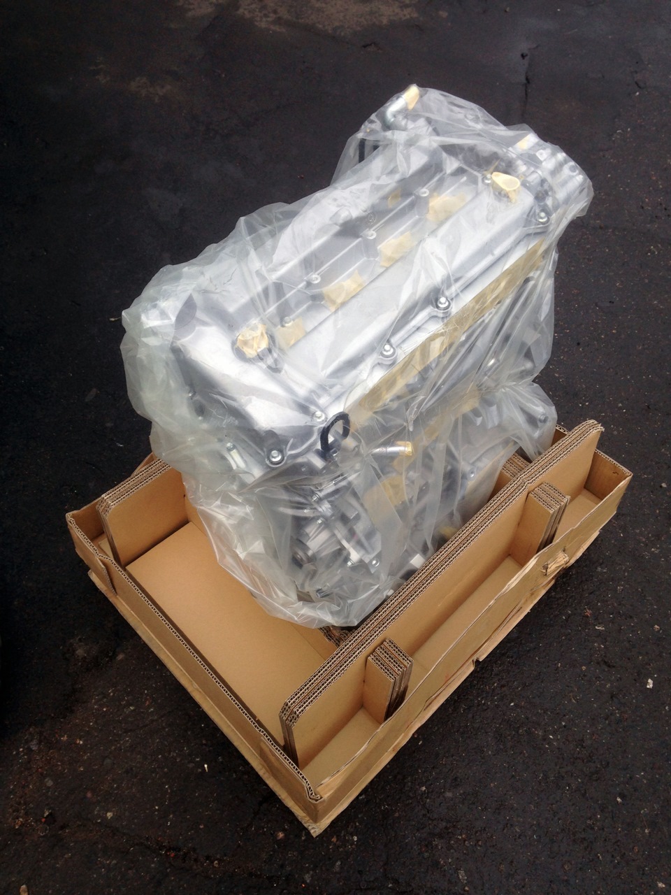

Вспомнил на форуме сх7 продавали двигатель новый за 205 тыс. руб. Зашел, нашел контакты, договорились. Купил у Кости Мотор (ник с форума), carsmoto ru (г.Москва, я из Питера) – не реклама, просто человеческое спасибо))))) carsmoto

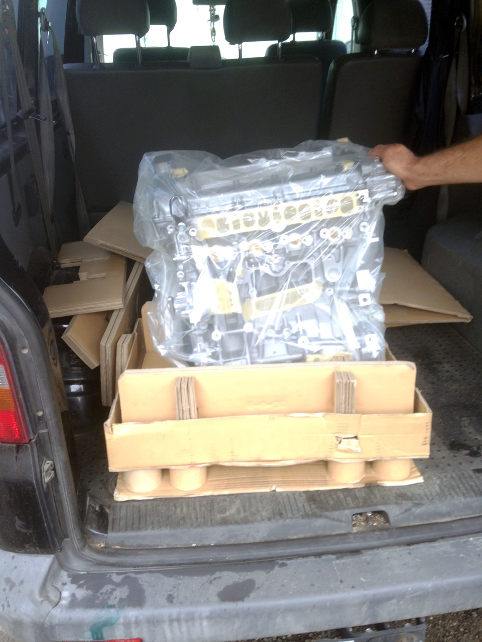

Отправил денег, заказали, ждал две недели. Осмотрели навесное оборудование: потребовалась замена впускного коллектора и для полного счастья докинул турбину с уст. комплектом. Турбину заказал срочной доставкой в последний момент, когда движок уже пришел, в итоге я в час дня оплатил, она была в Москве, а на утра следующего дня она была уже в Питере на сервисе! Спасибо))) все оперативно и цена вопроса в районе 700руб за срочную доставку! Два дня работ, приехал посмотреть на первый запуск – завилась хорошо, проблем не было, встал как родной! Масло залил Motul Eco-Clean 5w30, не стал изобретать велосипед от Eco-Nergy, видел состояние – жесть! Может конечно то, что двигатель был уже с пробегом и все было подушатанное… Жалко не сфотогрофировал, вообще фоток почти нет((… Motul Eco-Clean 5w30 проверенное, я так понимаю в опросе на форуме льют либо его, либо декселию.
Со слов Кости, данный двигатель новый, уже ресталинговый, т.е. более надежный и не проблемный. Сейчас уже обкатал 3000 км, ездил аккуратно, бережно, больше 3000об/мин не поднимал, а в целом даже еле 2000 оборотов превышал. Тошнился… На днях поменял масло с фильтром после обкатки.
В итоге блок управления с прошивкой оставил, ничего не будет на новом движке. В дальнейшем продиагностирую, если что прошивку поменяю под новый движок. Но разницы там существенной нет, как я понял. Чип под 98 остался =)) После обкатки пару раз нажал до 130кмч., прием ппц радует(!), еще бы, движок рестайлинговый и турбина новая и все чипом прошито хорошим) Сразу порадовался, что не продал и не променял ее, так как крутящий Н*м момент радует! Крутой турбо движок))) за эти деньги лучше не найти кроссовера!)) чтобы так выглядела машина(хотя дело вкуса) и самое главное ехала!)) Теперь смело можно поездить еще пару лет! то есть оставить как вторую машину для зимних передвижений.

Сколько примерно движка то весит?) Вдвоем реально поднять?)))

ждать только две недели надо было со штатов. а так доставили в Питер прям на сервис без задержек бесплатно, а за срочную доставку турбины взяли 830р вроде. Ребята молодцы, я доволен! Косте спасибо:))

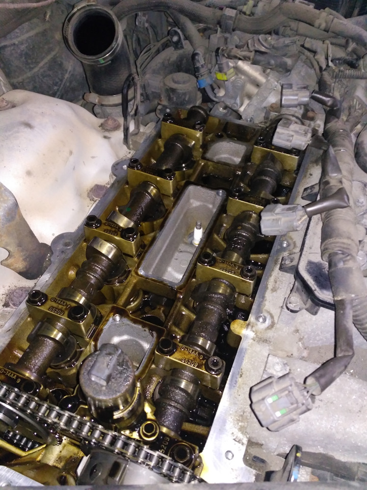

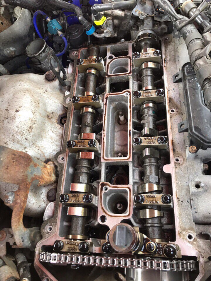

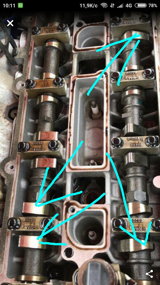

Сейчас в сервисе сижу))) мне прокладку блока меняют. Воот и сфотал
Вот так оно выглядит на Мотюль ))
А почему масла на трущихся валах нет?
Оно есть, все чисто просто.
Круто! А пробег какой?
138тысяч, в двигатель никто не лазил.
Состояние кулачков идеальное.
А как масло называется полностью?
MOTUL 8100 X-CESS 5W-40
