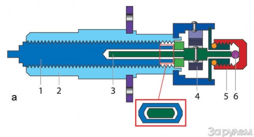

Не пойму принципа этого натяжителя как он устроен и как работает ?
Внутри тарированная пружина, на штоке резьба, под действием пружины он выкручивается, давление на цепь минимальное и постоянное, не зависящее от давления в системе.

фото есть в разрезе, ну почти фото, схема.
В журнале за рулем приводили схему.
если надо, маякни, я пороюсь дома.
при чем раньше в журнале называли этот натяжитель лучшим. А теперь вышла статья Француза или кого-то там и в статье Француз ессно называет этот натяжитель худшим
