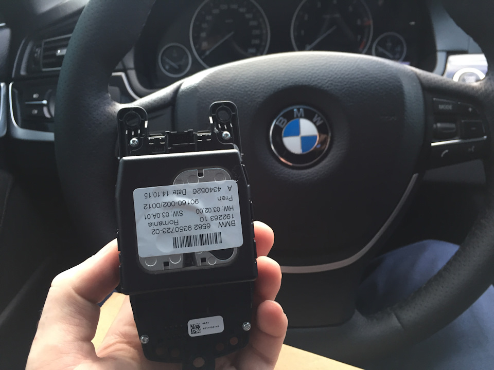

Мне принципиален внешний вид. NBT вещь конечно хорошая, но переплачивать столько денег когда не пользуешься всеми возможностями не вижу смысла. Меня полностью устраивает данная система.
Блок нужен только если НБТ, если СIC то от него толку не будет. Цена блока 6000, нужен он для распознавания рукописного ввода. Просто замена не подойдёт так как штатный Джостик работает на CAN1 а данный на CAN2, нужно дополнительно прокидывать провод и перецеплять его на вторую шину. В принципе ни чего сложного грамотный электрик в 2мин. Сделает

А зачем поменяли джойстик, если не установлен NBT? ))

Подскажи как ты это делал? Просто замена и все?
Можно просто заменить но не будет работать Touch на джойстике, для этого нужен еще доп.блок.
А какой блок и какая цена по отдельности?
Ну у меня нбт.
А какая цена тача? Или это все вместе 6000?
Сам джостик 8, + 6-6,5 блок для тача
Спасибо
