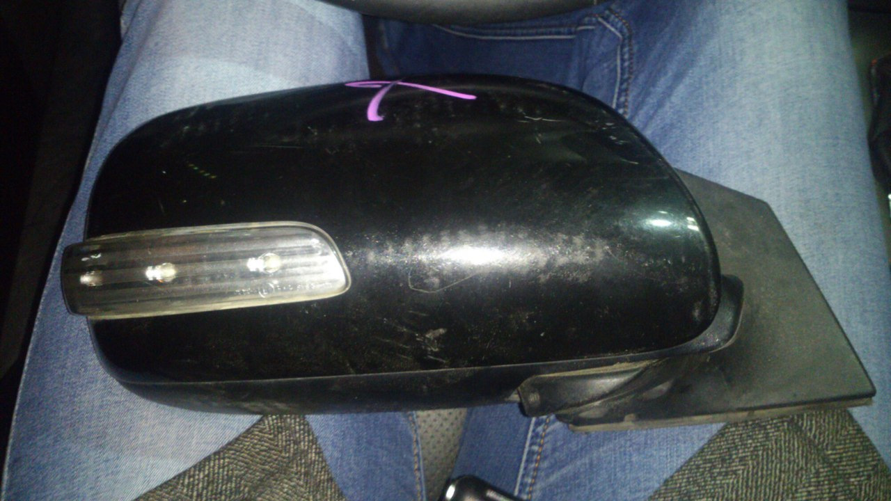

И снова всем приветы! Закончилась наконец-то моя эпопея с повторителями поворотов в зеркалах! Бродя по интернету и собственно по драйву я увидел объявление о продаже зеркала правого с пруля, цена была вроде 5000 р. Ну думаю дай напишу продавцу, вдруг отдельно продаст повторитель! Сначала он вроде согласился, но только за 3000, а я до этого заказал на экзисте, но его сняли, в связи с отсутствием у поставщика, в общем туго с такими вещами, но потом он передумал, мол не нужен мне лишний хлам, не хочу разбирать, мол могу сломать! В общем после долгих переговоров порешали на том, что он мне высылает всё зеркало за 3000!
Пришло вчера зеркало, в обед забрал его с ТК, за доставку взяли 575 рублей.

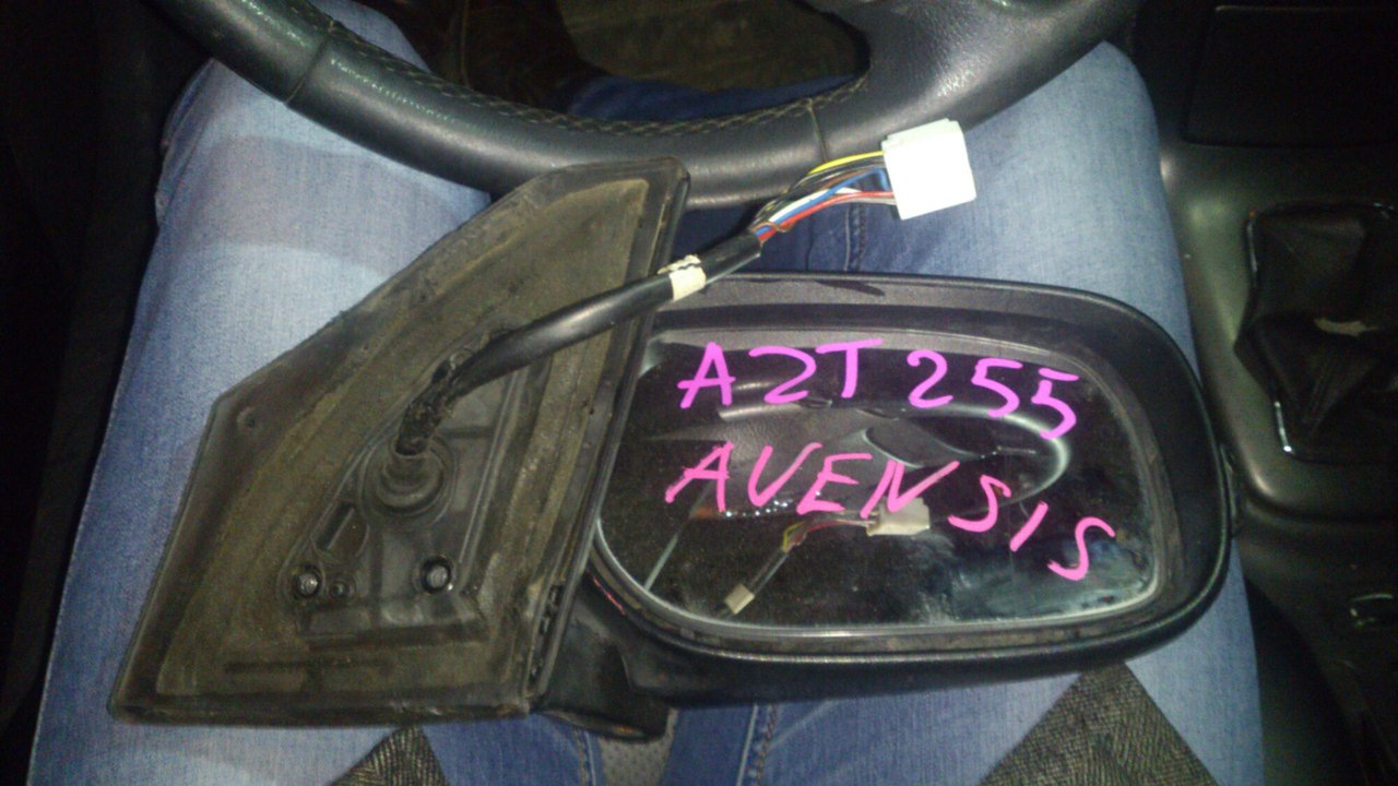

Распаковываю посылку и вот оно, моё спасительное зеркало, мой дорогой донор:
И тут я думаю, а почему бы мне не поставить и на правое зеркало сферический зеркальный элемент, пока повторитель не поставил, ну началась эпопея, разобрал зеркало, а там так всё закисло, контакты пшикал жидким ключом, но так просто опять же не снимешь, там на самом зеркальном элементе на клеммах канавки и фишки в них как бы защёлкиваются, так что мне пригодилась булавка, которая лежит в машине всегда. Ну принёс я из дома жидкость для снятия лака, еле-еле оттёр и поставил на своё зеркало зеркальный элемент, включаю подогрев и вуаля, всё работает!

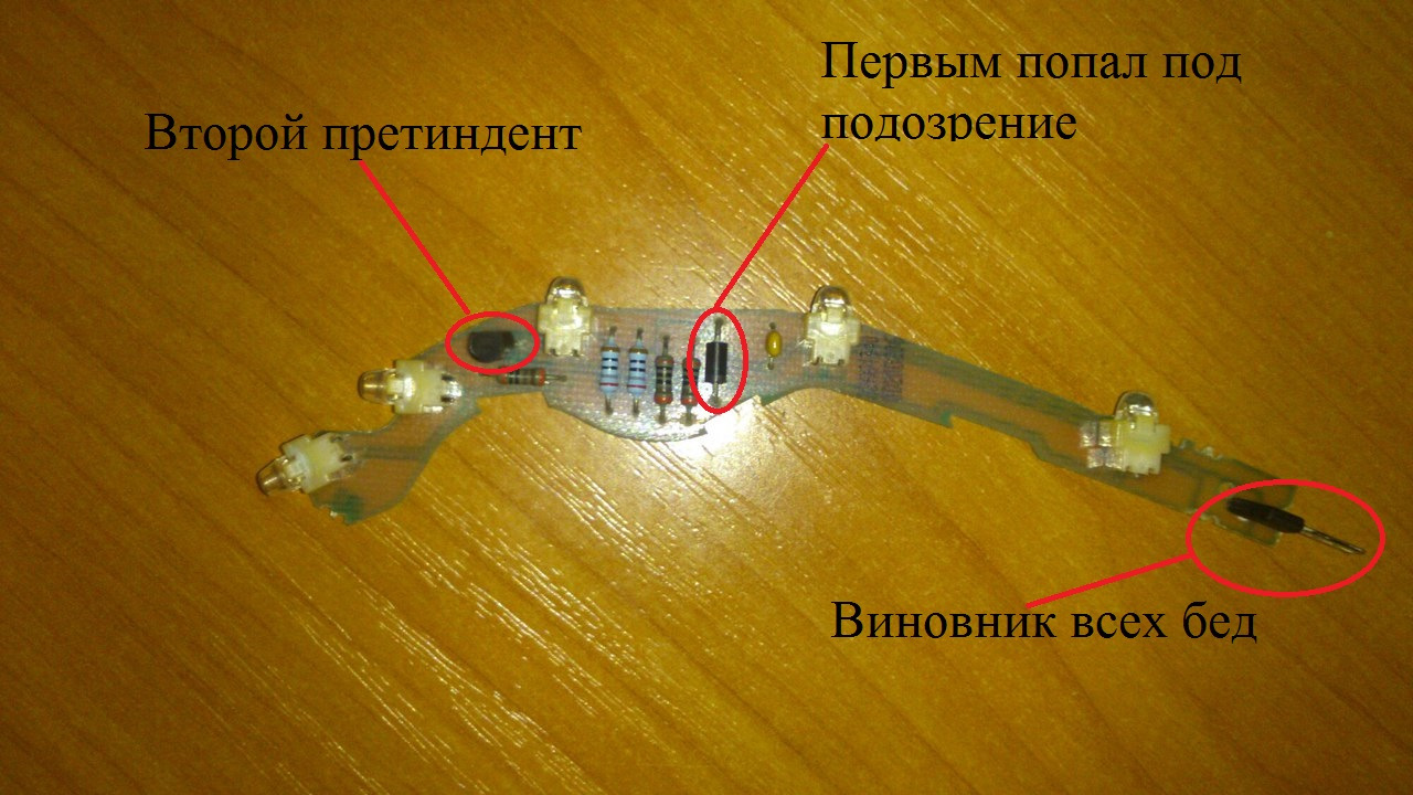

В общем я и так и сяк, ну не работает и всё, тускло-тускло, почти не видно мерцает крайний диод! Ну что делать, накладку ставить не стал, пошёл домой, нашёл видео, где парень разбирает такой же повторитель, до этого как то натыкался на него. Разобрал по видео и что я вижу, на первый взгляд всё целое, беру тестер, резисторы прозвонил, все целые, конечно, что им будет, ну а на большее тестер не способен, что ж, возьму на работу, подумал я и лёг спать!
Взял на работу, пошёл в измерительную комнату и начали мы с моим бывшим коллегой прозванивать, я на сто процентов был уверен, что накрылся диод, как было на видео, прозвонили — живой! Ага, подумал я, значит транзистор, прозвонили — живой! Блин, как так, всё живое, ёмкость точно не могла, резисторы живые, светодиоды живые, транзистор и диод живые, дорожки тоже целые! Рисуем схему, смотрим что там может быть, ну ничего не приходит в голову, и так как ёмкость стоит сразу после ножек подключения, дай думаю на неё провода кинем, кидаем и вуаля, горит повторитель! Ага, контакты значит и точно, начинаю шевелить их, а они болтаются, как кое что в проруби!

Прихожу домой, беру паяльник и запаиваю контакты так, как нужно, не жалея олова и так, чтобы оно хорошо затекло в посадочные места:

Приветствую! Пишешь, что рисовали схему этой платы. А можешь её показать? Что это, стабилизатор, драйвер? Почему спрашиваю? Если в поворотники фар поставить led, будет показывать ошибку, часто мигать будет. А в повторителях не даёт ошибку, несмотря что в них светодиоды.
Дружище, это было 8 лет назад)))я уже ничего не помню, если честно))) ну а относительно фар, светодиоды должны быть с платой управления, какие Вы ставили?

Зеркало и повторитель от какого авенсиса?Написано т255
честно не знаю, я не вдавался в подробности почему там так написано)а что, есть отличия?я вообще не понимаю, что означает т255
Т250 кузов авенсиса во втором поколении. Т270 кузов в третьем поколении, а вот что такое Т255)))
Это я знаю, сам не знаю, что такое 255, ну все детали встали как надо, поэтому пофиг)))
tank545
Т255 — это Авенсис во втором поколении с полным приводом, продавался в Японии.
Теперь я знаю, спасибо
А еще, если на конце номера кузова стоит W — это wagon.
AZT250W, AZT251W, AZT255W — это всё сараи. ))
