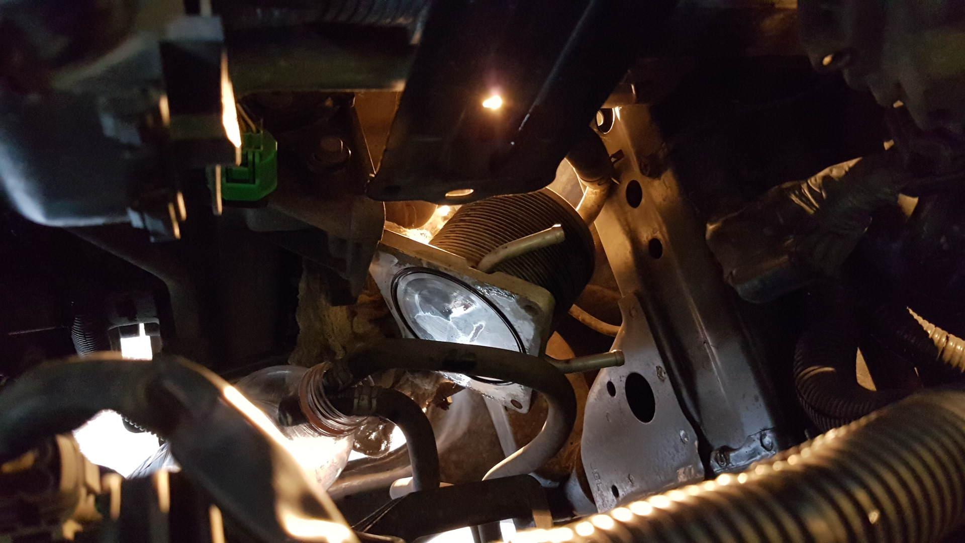

По поводу замены масла в M-CVT описывать особо нечего, но коротко опишу.
Аккумулятор снимать не стал, так как он совсем не мешает. Слил масло с картера, открутил картер, снял фильтр грубой очистки и промыл его, далее все собрал обратно. После снял маслоохдадитель, заменил фильтр и прокладку, все собрал обратно, далее через снятые шланги маслоохладителя с помощью компрессора я слил старое масло и промыл все свежим, трубки поставил на место, ну и в принципе и все. Залил масло, погонял кпп по режимам, сбросил счетчик старения масла.

Вот и прошла почти неделя, нареканий по CVT нет, все отлично. Ни одного пинка не было обнаружено, все это время я ездил и пристально наблюдал за работой и переключением. Вот теперь я больше чем уверен, либо грязь, либо это масло Равенол себя так ведет. Результатом доволен, и Вам рекомендую все же попробовать перейти на оригинальное масло. Если задумаете менять, то не поленитесь заменить фильтр тонкой очистки и снять поддон.
