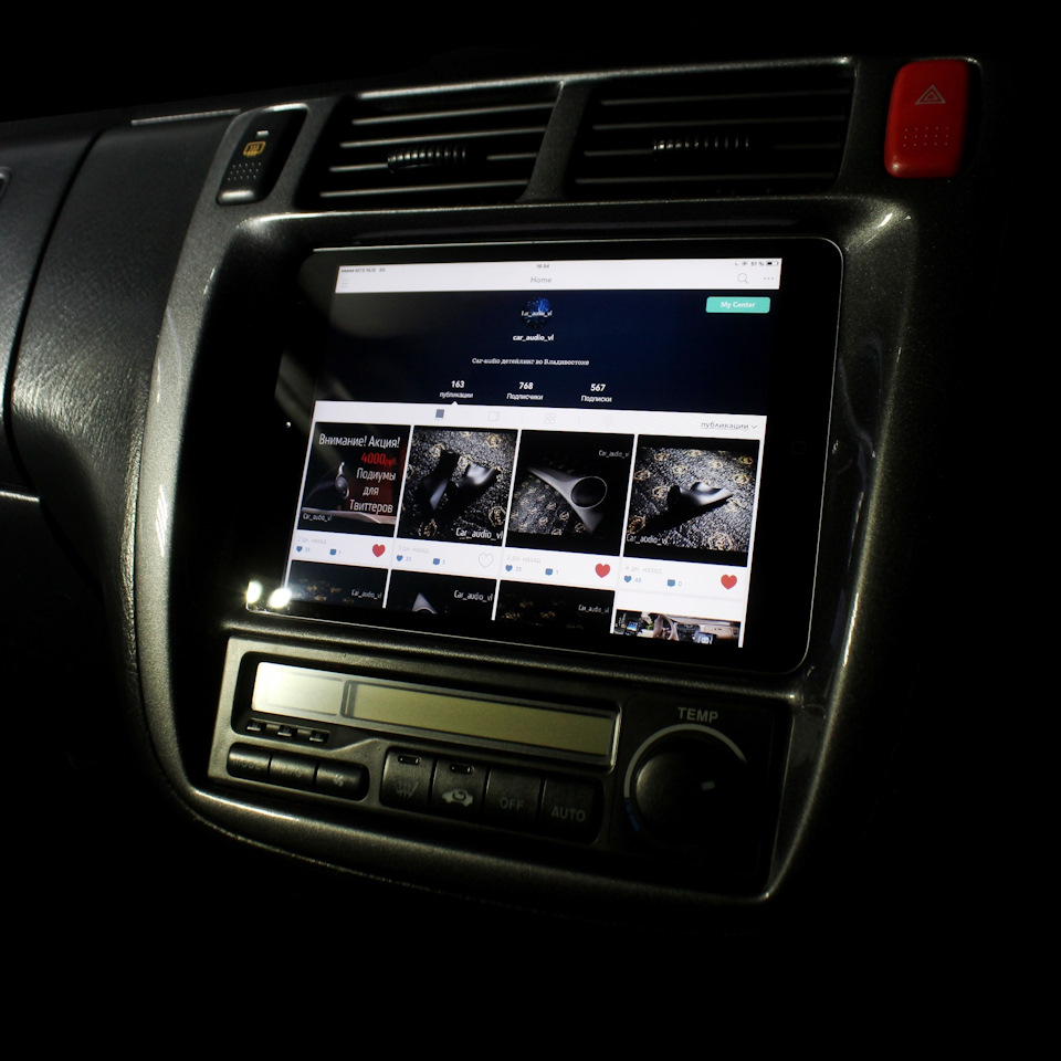

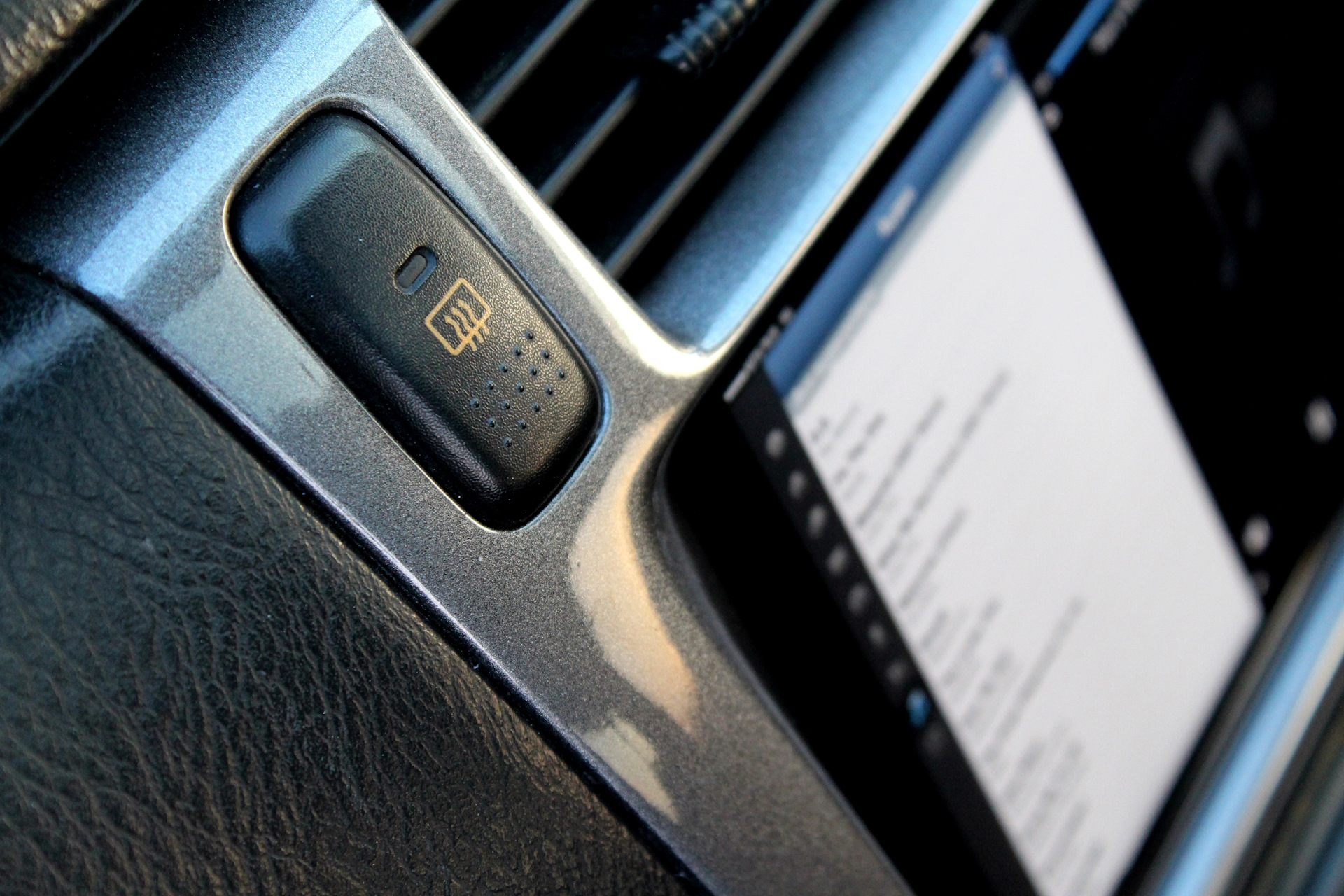

Окраска рамки:
— черная подложка для перекрытия
— слой серого металлика с перекрытием подложки на 80%
— слой лака.
Всё для глубины и добротного серого цвета.
Окраска слота:
— черный полу-матовый с небольшой шершавостью.
Всё для хорошего скольжения планшета, без залипаний и царапин (как было бы с лаком или глянцем)

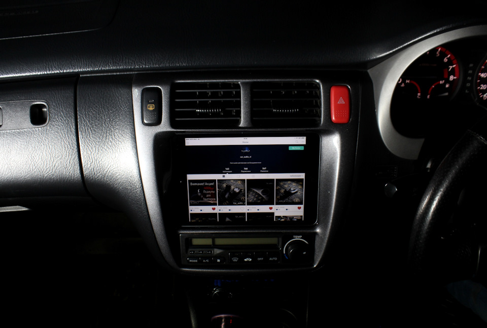

Как поняли, рамка двухсоставная — для разделения конструкции по цвету/текстуре и задаче:
— Металлик под лаком — для внешнего вида и восприятия целостности рамки с планшетом.
— Черный матовый слот — для технических качеств, препятствующих затиранию/зилипанию. К тому же в слоте проще сделать поправку на матовый цвет, нежели на сглаженные лаком углы и сферы.
