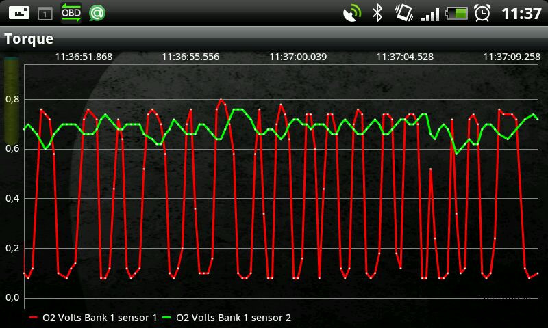

Начал с графиков.
По ним вроде как всё работает исправно.

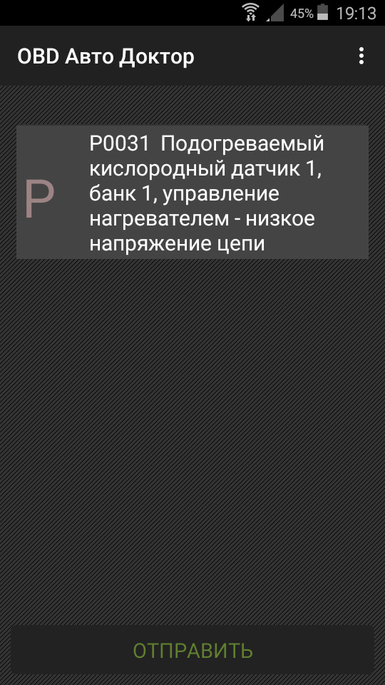

Опять загорелся чек. Теперь то можно посмотреть, что за ошибка:
Опять же, ошибка эта появлялась очень редко, буквально несколько раз.

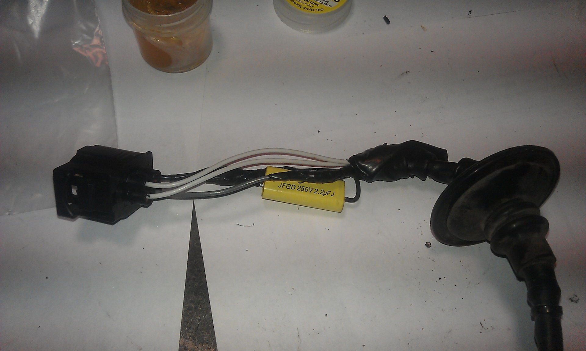

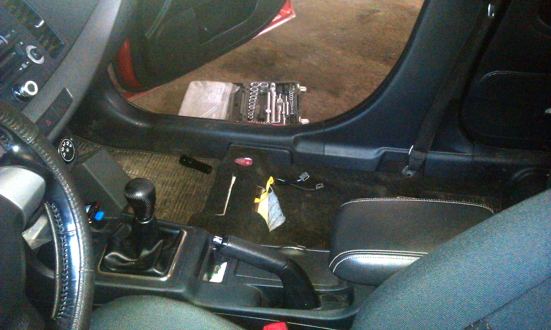

Был уже вариант покупки нового датчика, но я решил попробовать еще кое-что, а именно решил спаять электронную обманку. Делается это несложно, а вот чтоб добраться до датчика, нужна и яма и сидушку пассажирскую снять.
Итак, работа выполнена.

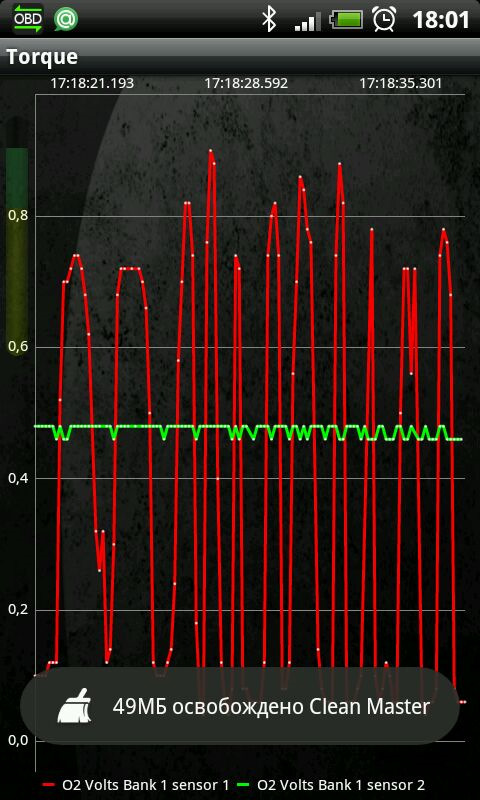

Что мы имеем. График стал немного другим:
Зато ошибка стала выскакивать почти каждый день. Расход остался прежним.
