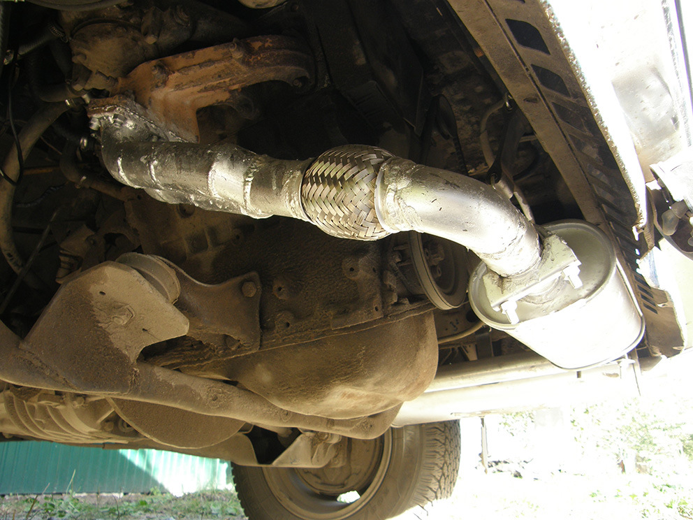

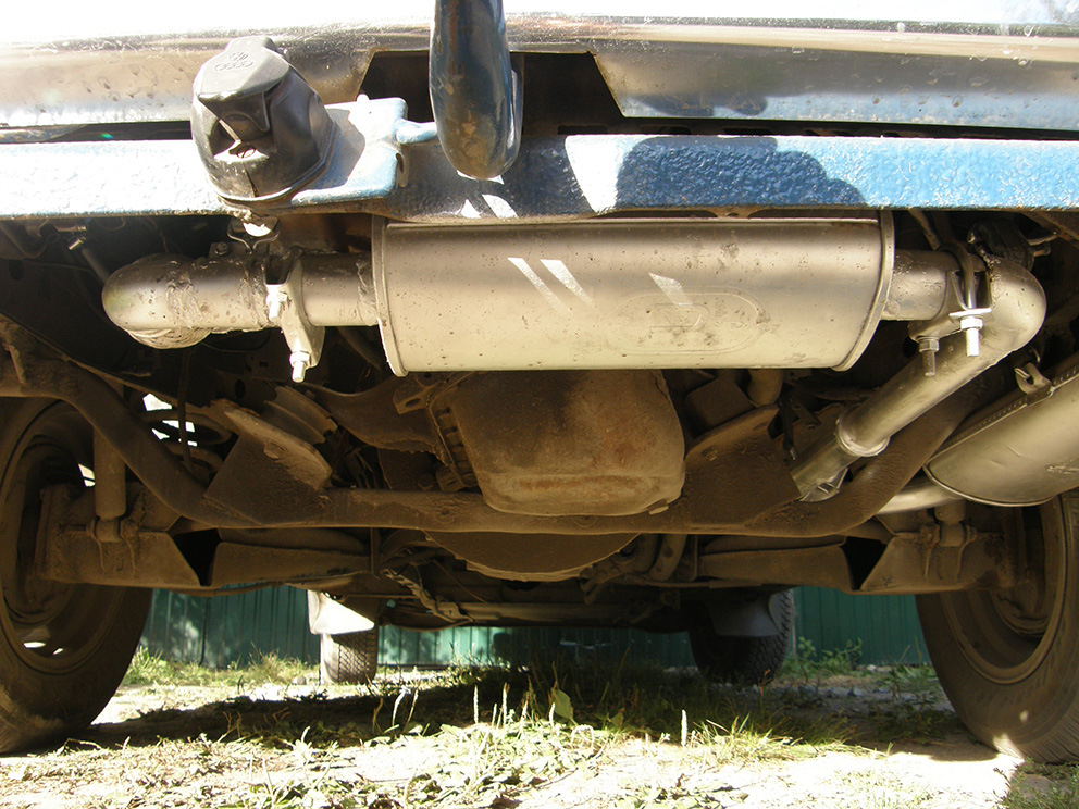

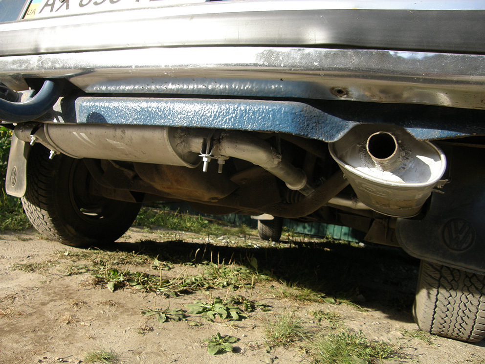

То что стояло на машине надо сфотографировать (добавлю позже), а то словами не описать… родной оппозитный глушитель варенный переваренный и к нему косо криво приварены штаны… а гайки на коллекторе обржавели так что опознать их невозможно…
И вот я прорисовал выхлопную систему на бумаге и прикупил гофру Bosal, резонатор москвич 2141 Polmo и глушитель нива 2121 тоже Polmo, и еще поворотов 90 градусов из тубы газоводопроводной), разметил, нарезал и пошел к сварщику, он мне все приварил… и тут началась установка, от коллектора еле открутили старые штаны… 3 шпильки живые из шести… подогнали по месту новую систему влезла впритык и подвесили на жигулеские резинки.
Теперь тихо урчит мой бусик!)
