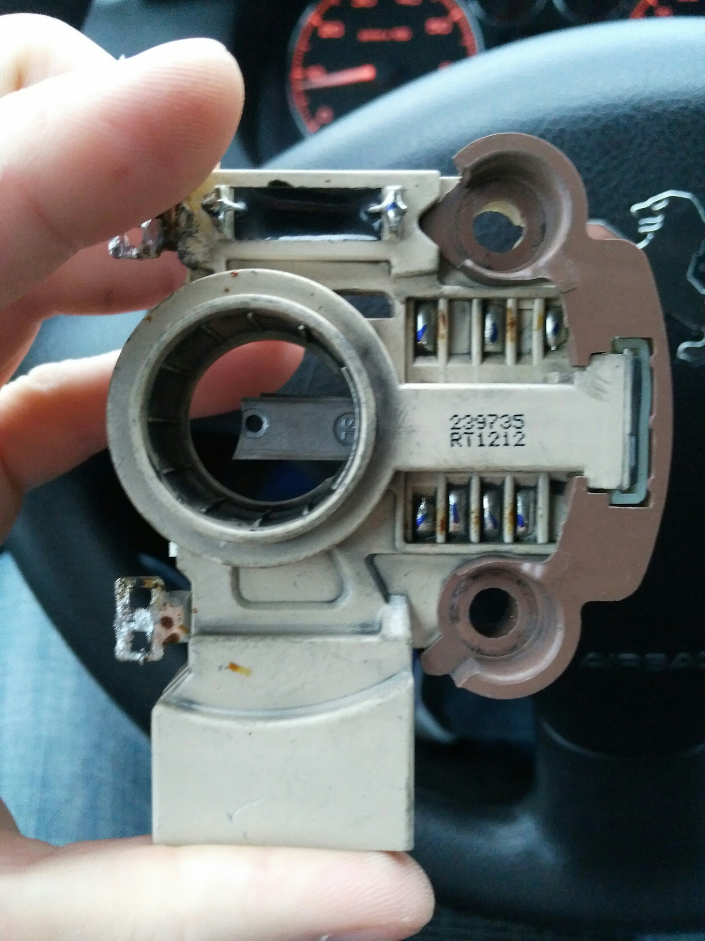

подскажите какое всё-таки реле генератора поставить на гену Митсубиси. Уже стоял cargo 239735, через год сдох, после поставили mobilitron …105se, он на холостых дает просадку до 12, если дать напругу проседает до 11,6 и плюется ошибками. Уже 2 дня читаю интернет и так и не могу понять какое же реле лучше на него поставить. Новый гена Валео наверное хороший, но 12000 рублей как-то жалковато. Всем заранее спасибо за ответы.
Запчасти на фото: RT1212

а в регуляторе ли дело, все остальное проверяли?ставил себе по совету одного драйвовчанина фирмы wai работает пока
точно в нем, месяц назад сняли карго и поставили мобилитрон, все остальное проверил электрик в сервисе и сказал что только реле глючит. Вот и я думаю поставить wai или transpo IM498, по ним вроде хорошие отзывы на форумах. Звонил в конторку занимающуюся ремонтом ген, они посоветовали ставить самый дешевый и самый китайский UTM — говорят что дольше всех ходит — только беда в том что в продаже я этих UTM не нашел.
не буду давать советы, а то будешь меня потом обвиняьт если что не так) знаю еще одного парня на драйвве который с этим регулятором вай — прошел довольно дофига.
думаю что придется мне его попробовать, пойду закуплюсь парочкой )))))
посмотри тут может поможет www.drive2.ru/l/10601169/
239735 у меня ровно год продержался и ставить снова такой же как-то не очень хочется. а тепловой экран ставился на машины с генератором валео, если на митсу с завода его не было то скорее всего он и не нужен. Ваша релюха после замены сколько уже ходит?
2-3 месяца, полёт нормальный
Поздравляю, до покупки нового реле или генератора у Вас осталось 9 месяцев))))) ну или 8. Мне посоветовали купить гену от дизельного ситроена на 150А, вот теперь сижу и думаю.
www.drive2.ru/l/454525188…age=0#a456293478310147347
Посмотрим я особо не стал заморачиваться над заменой гены, пусть ещё послужит, да и 10000р не лишние
с этим согласен на 100%
Читал где то бж что релюха умирает из за умирающего АКБ, на сколько это правда остаётся вопросом…
эту теорию мне подтвердил человек из мастерской по ремонту генераторов. Он сказал что эти китайские релюхи не любят слабый аккум, а моему аккуму уже 4 года. По ощущениям он ещё бодрый, но 4 года назад машина начала плеваться разными ошибками, из-за этого я был вынужден заменить дроссель, заменить педаль ГАЗА ("огромное спасибо" за этот цирк официальному дилеру с его хваленым сервисом) и в конце они сказали что скорее всего надо заменить аккум, при этом машина заводилась с пол тыка. Заменил аккум и о чудо — забыл об ошибке engine management system faulty которая меня просто зае…
