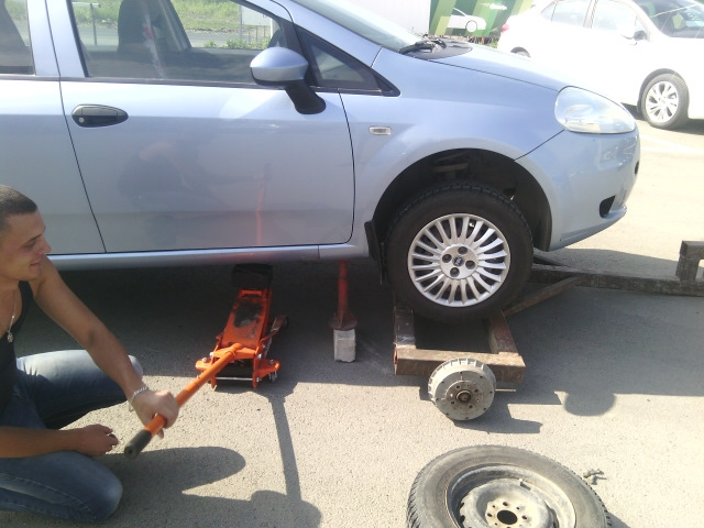

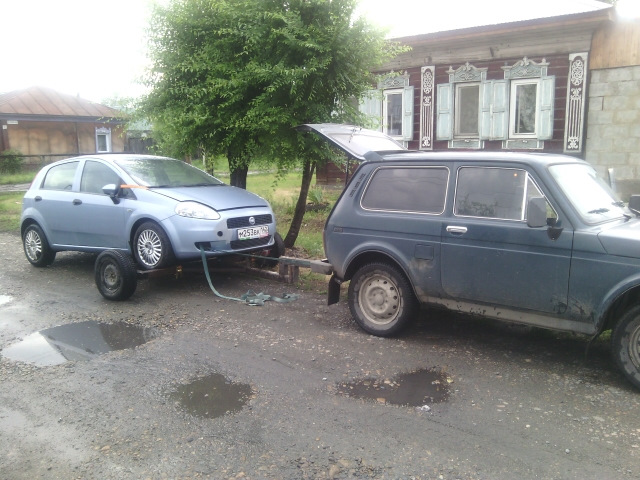

Взяли на прокат подкатной прицеп, в качестве тягача друзья дали ниву.
С другом Вовчиком собираемся в экспедицию за "утилем"
Выехали вечером, приехали в Кемерово утром. Немного поспали, и грузимся.
Погрузили быстро и без проблем. Заехали на шиномонтаж, накачали колёса, и в путь.
День был солнечным и хорошим, трасса полупустая. До Бийска домчали за 7 часов.

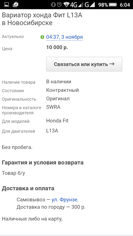

На мою хонду вариатор 7-9 тысяч руб. стоит))
4 литра масла 2600, а не как на робот 1 литр 1000 + в коробку.
ага щаз, это шуруп наверно от вариатора 7 тыр стоит. :))

Вот на хонду фит за 10. А на пунто только насос к роботу 50+, брал аналог от мерина за 20

Вот на цивик.
Самый дорогой вариатор мне попадался на авенсиса. За 100 он был.
