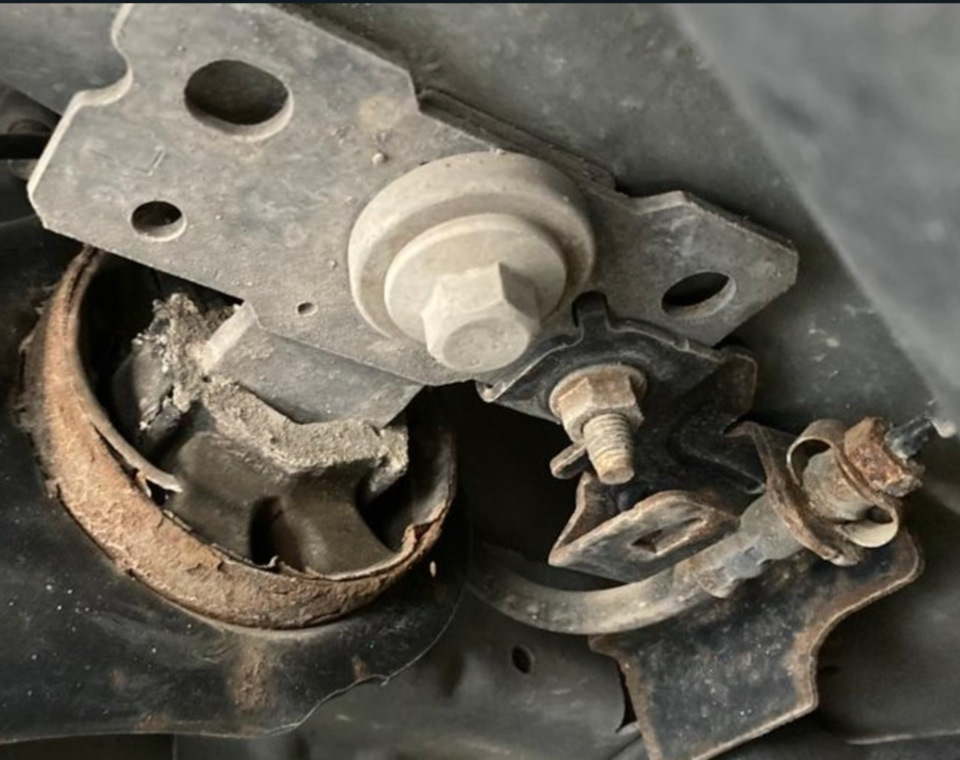

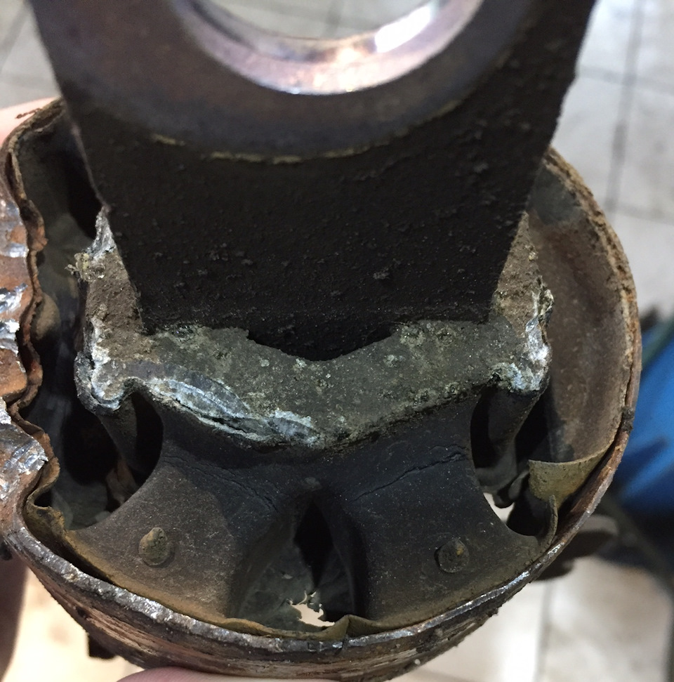

С демонтажом старых сайлентблоков особо на заморачивались. Немного зубилом замяли обойму и они легко вышли с посадочного места. Кстати сам рычаг и место посадки сайлентблока в целом выглядят как-то хиленько — отформованный лист металла. Подсадочное место по обойму сайлентблока всего пару сантиметров.
На снятых сайлентблоках явно читаемой маркировки и надписей нет. По остаткам каких-то цифр на старых блоках можно только догадываться, что это скорее всего ровно то, что я и взял на замену.
На фото видно отслоение резины от обоймы (загнутый край не в счет)) и внутренние перегородки явно уставшие (есть несколько трещин). Левый был убит почему-то больше чем правый. В общем как в той песне Уматурман — Хорошо что приехал :-), ибо дальше так ездить не есть хорошо.
Новые поставили на место уже как положено — с запрессовкой. Относительно плоскости крепления сайлентблока к кузову — ориентир на пластиковый пистон на самом рычаге (не помню что на нем крепится). На фото выделил цветом.
Глубину посадки сайленов в рычаг сделали аналогично снятым.

По окончанию замены сайлентблоков сделали развал-схождение. Есть небольшие отклонения от нормы (кастер переднего левого колеса и завал заднего левого), но не так критично. Что с этим делать подумаю позже, поскольку к поведению авто на дороге в принципе замечаний особых нет, и резину не подъедает.

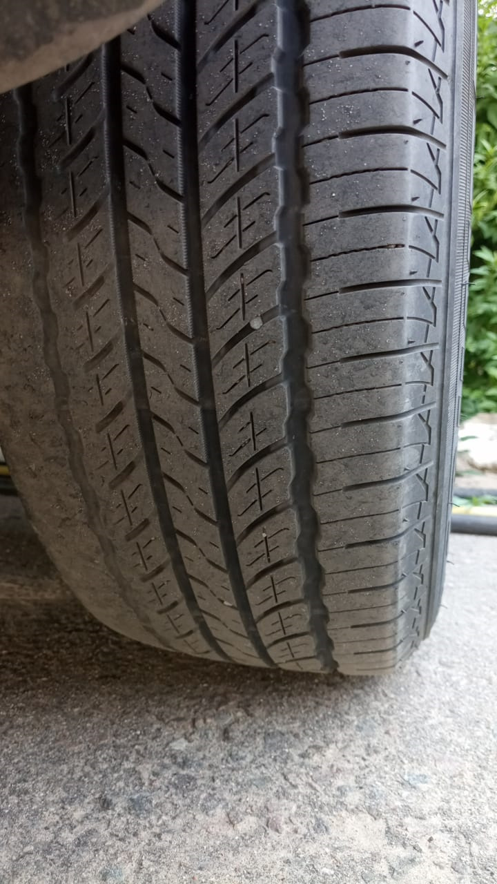

после такой процедуры, сьело внутри одно колесо за 6т.км пробега. Писец. В чём проблема, жмут плечами?!
Они под углом ставятся вроде 5градусов, без спец инструмента шляпа будет, может поэтому и сьело резину у вас

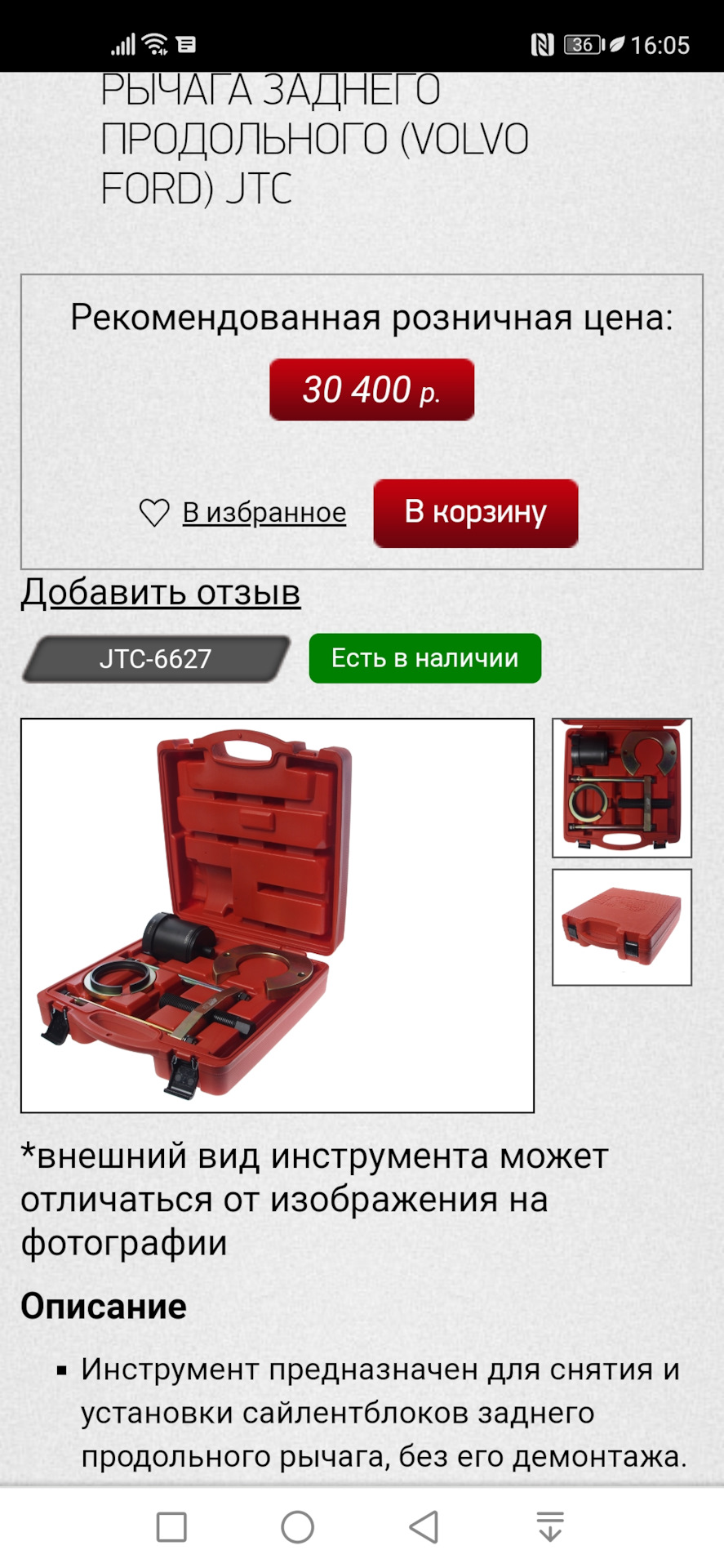

Они ставятся под углом 5 градусов вроде, без спец инструмента вольво не поймать, у jtc есть приспособление механическое чтоб под углом ставить 35тыс вроде стоит, вольвовская приспособа, 150тыщ, меняются они мин 20 сторона
Автосервис НА Колесах, думаете нет такой приблуды, раз колесо сьело?
Как вариант, не зря так придумано

Вроде это там шайба под скос, может этим и угол ставится, я их не меняю, потому что нет такого съемника, просто видел на ютубе и в комментариях читал, что не прямо он пресуется
OUT-Petr
Спрашиваю у мастера, а он не понимает о чем я говорю.
А они чем пресуют? Если дилер так должно быть приспособление
