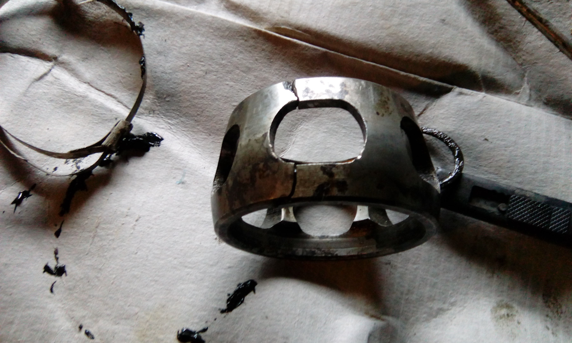

Продолжаю свою эпопею. Купил вчера два пыльника от Нивы, что бы заменить внутренние пыльники. После снятия правого вала вспомнил поговорку:"Вскрытие показало, что пациент умер от вскрытия". Может и не совсем к месту но почему то именно она пришла мне в голову.
Вот что я увидел.
Кто-нибудь может мне подсказать — без всего вала я могу ездить. Так как рядом это дело не купить, нужно заказывать, а это несколько дней как минимум. И еще вопрос: что лучше такой как стоял или в exist есть с трипоидом? Или они не взаимозаменяемые?

Ну чтож, сегодня разобрал левую сторону. И выдохнул, Шрусы целые, внутренний промыл бензином, набил смазки, поставил пыльник от Нивы и собрал. Также заменил рулевые тяги, надо проверить схождение.
Можно толькл ступичный подшипник надо стянуть.
чем его стянуть?
Да хоть подобрать болт и гайку и через шайбы, момент на переднем ступичном 200нм.
Или ставить обратно внешнию гранату шруса.
понятно
Забыл сказать, категорически нельзя включать полный привод, сгорит передний диф.

просто вынять шрус нельзя?
Нельзя, внешний ШРУС стягивает ступицу.
Ступица у нас состоит из двух конических подшипников, если их не стянуть то при езде они разойдутся, т.е. крайний подшипник слезет со ступицы, соответственно колесо пеоекосит, последствия — можно и улететь, может кинуть на встречку, можно повредить тормозной механизм.

трипоед лучше! но на Л200 такой не продают
А вот это Amiwa 24-23-1079 что такое, оно не подходит?
а с какой сторы у тебя шрус помер?
с правой
оп по католгу проверил:) реально теперь есть трипоед! а если с права я думаю можно и без привода ездить

я бы взял однозначно трипоед
спасибо, буду заказывать.
pasabak
а трипоид надежнее обычного шарикового шруза? в трипоиде 3 игольчатых подшипника. надежность их как-то меньше внушает, чем шары в обычном шрузе.
Трипоед надежнее!как показала практика он практически не убиваем! Надо приложить большие усилия для его уничтожения:)))))

трипод нормально работает только если на машине нет лифта подвески. Если вал будет под углом в трипод заходить, то он долго не проживет.
Следовательно 33" колёса так же могут его убить?
