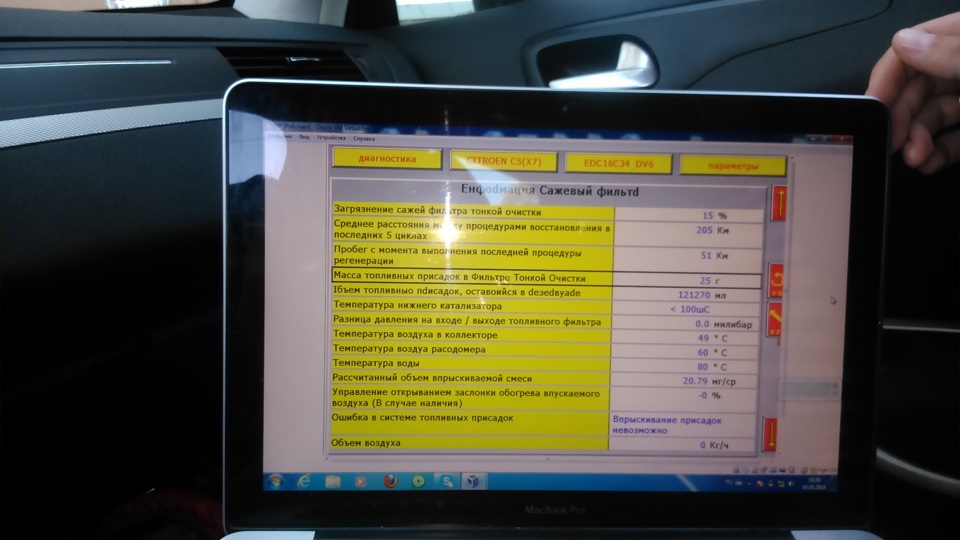

Во время подключения LEXIA для активирования ДХО решил проверить уровень присадки EOLYS. Увидели очень интересную картину, о которой я и хотел бы проконсультироваться. Фото прилагаю. Как такое может быть и что мне с эти делать?

обновите диагбокс что ли…
у меня так, прожиг 226км в среднем. 2л с чипом

думаю не парится и ждать сообщения от БК
Когда тачке нужен будет Eloys она сама об этом скажет.
Когда я проверял, мне сказали, что лучше смотреть наличие жидкости в самом бачке.
А ещё расстояние между прожигами около 200км- это сильно часто, мол должно быть 600-700 или ещё реже и посоветовали удалять fap, вот теперь не знаю удалять или менять жидкость и чистить fap
Так не пугай! Уже перелопатил пару сайтов, на 1.6 HDI интервал между прожигами 300-400, редко больше у кого получается. При тяжелых условиях (езда по городу) — 200-300 км, так что у меня с этим порядок, т.к езжу порцентов 80-90 по городу. peugeot-club.by/board/ind…-mezhdu-prozhigami-16hdi/, forum.av.by/viewtopic.php…start=0&finish_rel=-10000
Интервал 480-520. Мкад/город. 50/50
