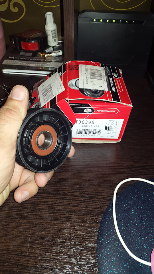

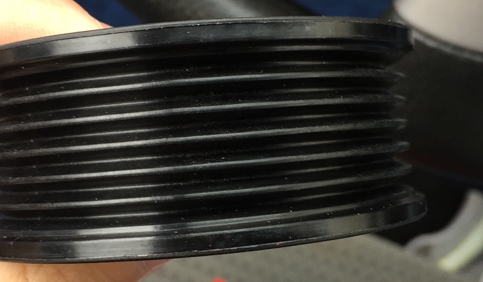

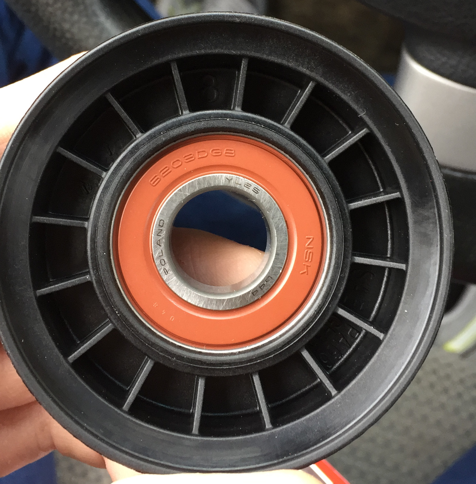

Еще перед дальней поездкой заметил непонятный цокот со стороны правого колеса, кто то говорил что это норма, кто то писал что это сезонный цокот, по приезду цокот стал громче и я решил разобраться откуда все таки он есть. Скинув ремень под подозрение попал натяжной ролик, к сожалению отдельно сам ролик купить нельзя, а деталь в сборе стоит в районе 4х тысяч, поискав аналоги набрел на ролик T36398, но он шире нашего на 4 мм, зато если немного сточить бортик встает как родной.
Ну и заодно решил поменять ремень взял на 5мм больше, но вроде как не страшно.
Запчасти на фото: 6PK2225

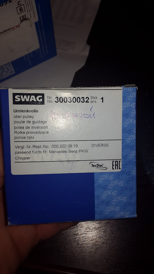

я еще у себя в БЖ не писал про ролики(я все поменял), натяжной ролик без доработок подходит swag №30030032
Где ж ты раньше был)))
сам пару дней назад узнал, думаю поставлю отпишусь в БЖ на выходных, чтоб в заблуждение не вводить, твой ролик тоже нормальный…

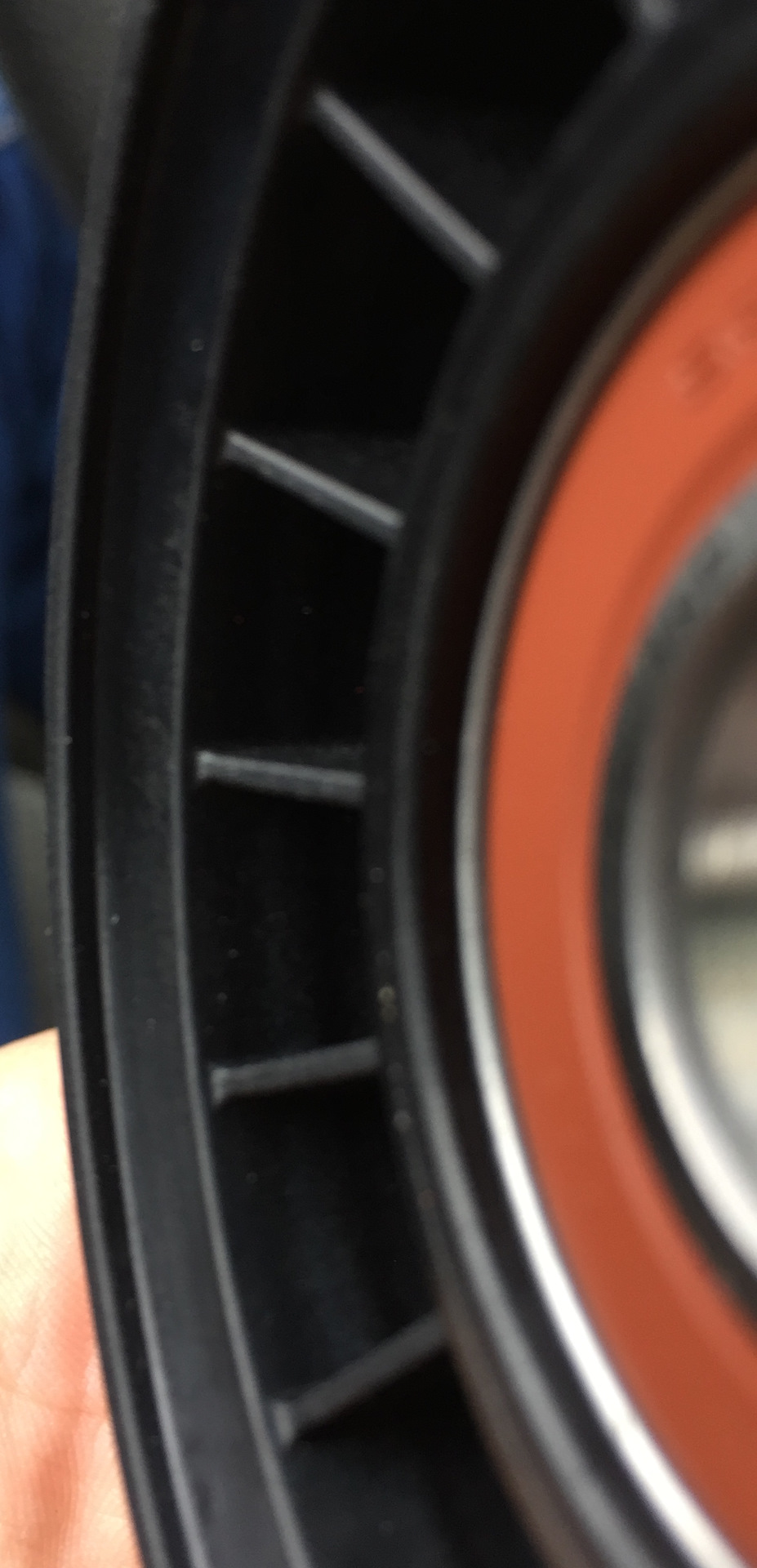

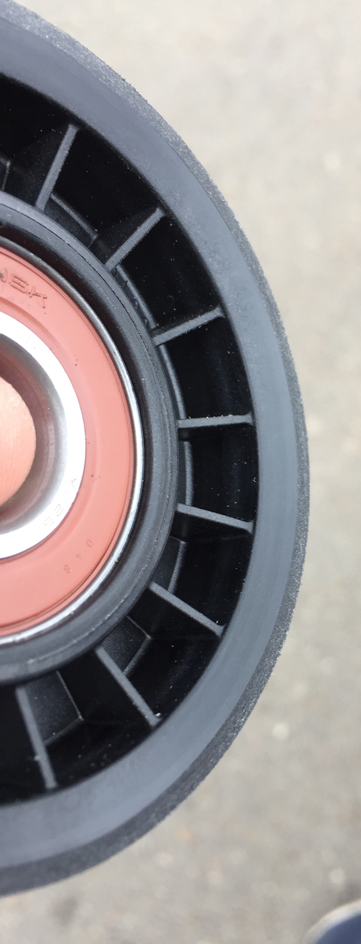

Есть косяк с боковыми ребрами, их тоже нужно подточить. Напиши нужно ли это на твоем делать
в моем не надо ничего точить по размерам, по диаметру, по ширине точно как родной, один opelevod посоветовал, а сначала хотел поставить как у тебя(он на фото подточенный). nsk хороший подшипник-раньше в мазду себе ставил подшипники nsk-они там как оригинал идут.
Кроме бортиков еще ребра точить пришлось. Задевают.

Но шум не пропал, новый ролик все равно имеет люфт, видимо дело совсем не в нем.
