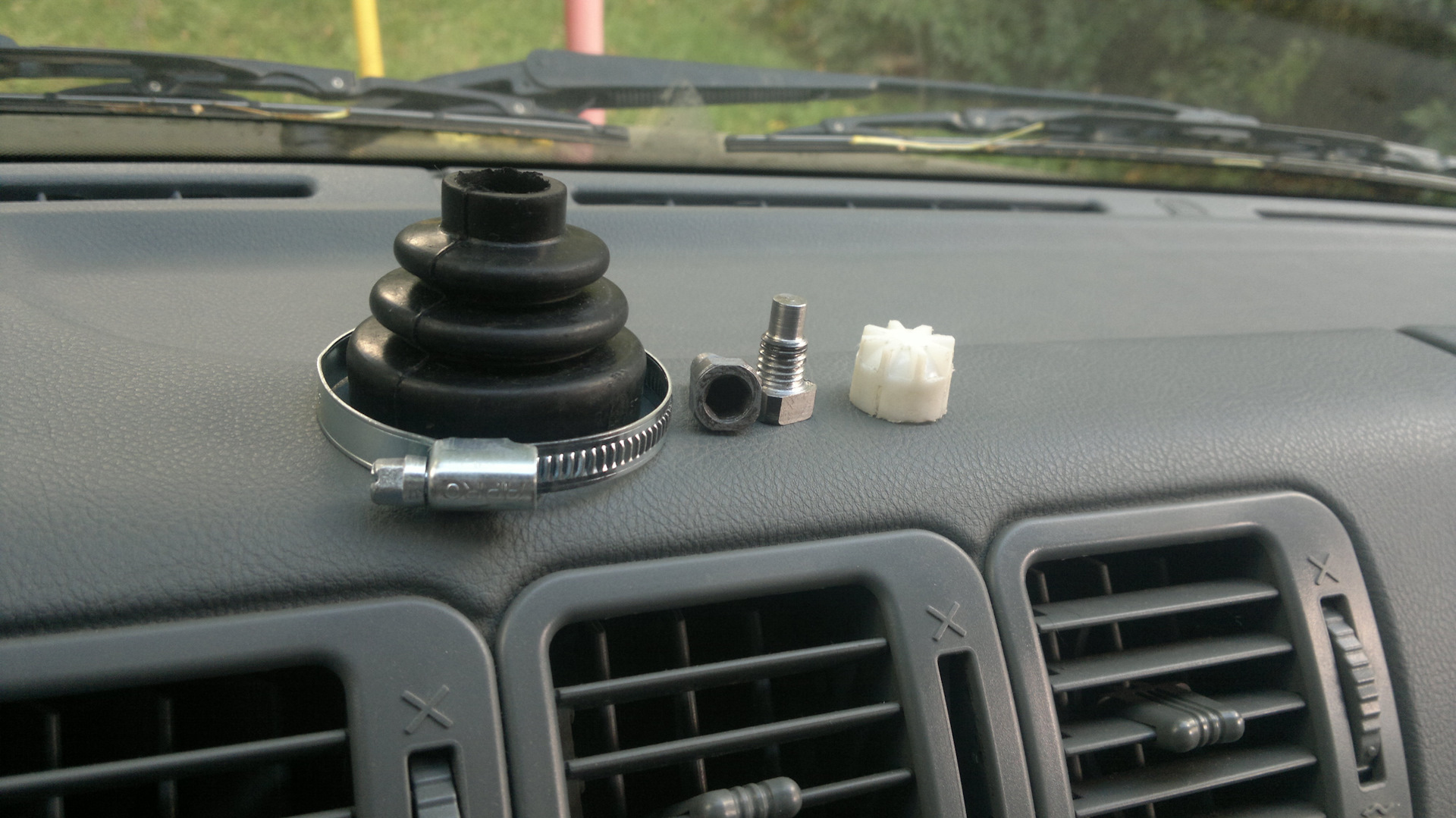

После смены масла в коробке и раздатке, появились некоторые проблемы, в виде ослажнений с переключением передач на ходу.
Все больше склоняюсь к тому, что сцепление "злобно хихикает", когда машина на дороге и не работает как следует. Но решил ещё попробовать ещё один метод.
Суть метода довольно проста, это устранение осевого люфта в кулисе КПП, заменой болтов осевой фиксации рычага (арт. 43141Т00260 он же 3163-1702127) и замена "пятки" рычага (данный колпачок вообще тайна, найти артикул не удалось, производитель молчит).
На словах это звучит просто, а на деле…, а на деле необходимо найти данные запчасти. Не знаю как в других городах, а вот в деревне под названием Тула, этих запчастей нет, и об этих деталях никто и толком не знает. Поэтому потребовался токарь, Антон спасибо!
Для изготовления болтов, были найдены подходящие по резьбе и доработаны по этому чертежу, а пятка была создана из опоры рычага переключения передач ВАЗ-2108 (арт. 2108-1703091).
За одно решил заменить и пыльник кулисы, использовал пыльник КПП УАЗ 469 малый (арт. 469-1702123-01), ну и хомут 40-60 мм, что бы все зафиксировать.

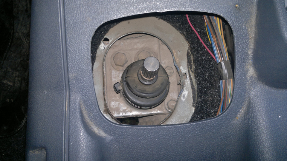

Для выкручивания болтов потребовался доработанный шестигранник, ибо подлезть нормальным ключом туда не реально, думаю на машинах с боди-лифтом, этой проблемы нет.
Скажу сразу, ключа хватило на 1.5 оборота, потом он срезался, пришлось идти покупать ещё 2, и так же отпилить.
Огромный привет сборщикам, которые загнули кусок пола (на фото справа), из-за чего у меня постоянно горячит жо… водительское кресло и туннель, от бесполезного катализатора.
Выкрутив 2 болта за час с лишним (тот ещё секас), решил вынуть рычаг для замены пятки.
Вытаскиваем стопорное кольцо, и все остальное, что там мешает, главное не потерять пружинку.
После того, как вытащил все мешающие элементы, просто выдернул рычаг, и был приятно удивлен, пятка была цела.
Может кому пригодиться, пятка диаметром 20 мм и высотой 12 мм.
Собрал все это дело на место и начал крутить осевые болты. Самые внимательные наверное заметили что болты изготовленные кустарным методом отличаются от чертежа (на изготовленных болтах, 4 грани, профильщику было лень делать 6 граней). В итоге затяжка болтов с 4 гранями заняла 2 часа и много нецензурных выражений в адрес профильщика.
В итоге затянув болты до упора, получил КПП с двумя передачами, 3-ей и 4-ой. Ну делать нечего, давай ослаблять болты…
Почему то в записях по данному ремонту нигде нет информации что болты крутить до упора не надо. Поэтому дабы облегчить будущий ремонт советую сначала установить рычаг в положение задней передачи и закрутить осевой болт с правой стороны до упора, затем рычаг установить в положение 1-ой передачи, и так же затянуть.
После чего получаем четкое включение передач, без люфта рычага.
