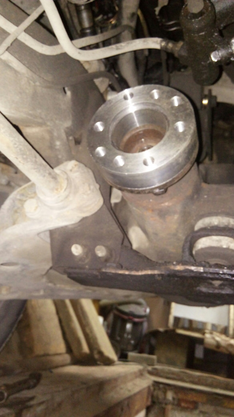

заказал на алиэкспрес хабы. снял поуразобраные старые, и заменил на AVM450. хорошо работают, но в комплект не входили 6 болтов крепления кулаку. старые в два раза длинней. цена с доставкой 50%на 50%

споры идут до сих пор что лучше риф или авм))
у меня стоят риф, у друга авм — оба пока решили что риф лучше))в них нет поганых болтиков))
нет поганых болтиков!+++++++1000000, именно так и не как иначе! поганых!
тогда хз почему почти все мучаются с разборкой в дальнейшем авм? ))
через несколько лет узнаем и у тебя))
Походу ты меня не понял! я имел ввиду что разборка( снять крышку хаба это геморрой) и обслуживание авм -это что то кошмарное! щас надо подтянуть подшипники на ступицах, один хаб снял, другой не откручивается(маленькие болтики) и блин не высверливаются! щас ищу один хаб авм и потехоньку делаю крышки к родным!
у рифов нет таких проблем совсем!
