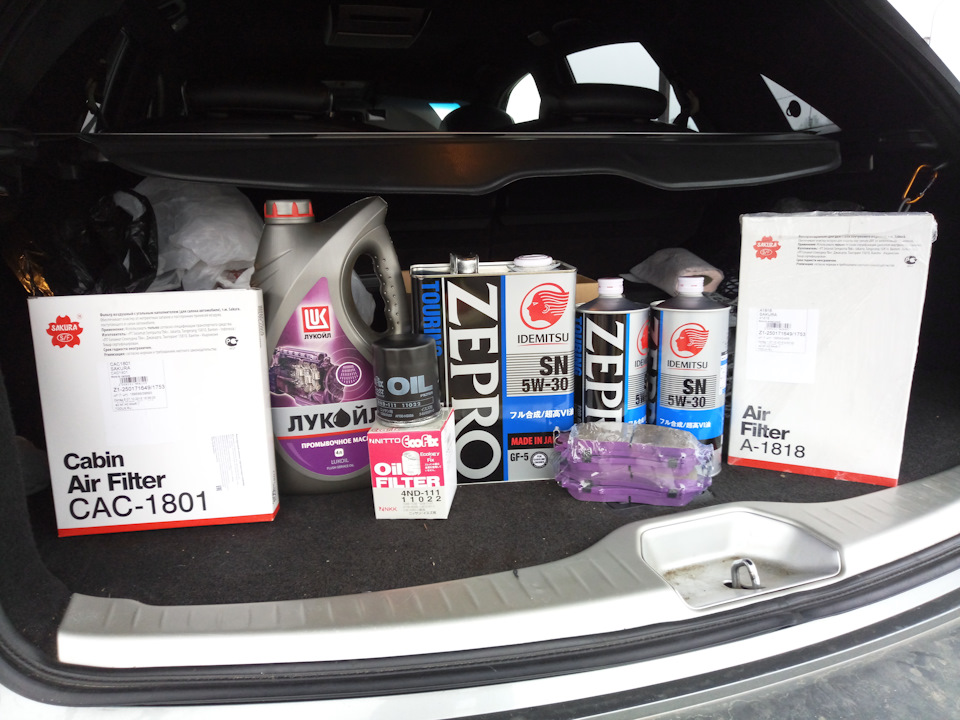

Для себя я выбрал такой набор.
Фильтр воздушный — Sakura A-1818
Фильтр салонный — Sakura CAC-1801
Фильтр масляный — Nitto 4ND-111
По всем каталогам масляный фильтр бьётся Nissan 15208-9F60A, но это не правильно. Он идёт для моторов 1,5-2,0, и очень часто у него вырывает резиновый клапан, который приносит очень много горя. Правильный номер Nissan15208-65F00. Но есть отличный аналог его превосходящий Nitto 4ND-111. Фильтр на твердую пятерку. Настоящее японское качество. Какого узла не коснись — все на отлично. Фильтрующий материал плотный, толстый, наполнен волокнами — уложен часто. Перепускной клапан высокотехнологичен, не одной дырой а с "сеточкой" — совмещает в себе прижимную пластину и занимает мало места в корпусе. Противодренажный мягкий — силиконовый, принимает быстро обратную форму — должен отлично держать масло в обратку. Резьба нарезана чисто. Если не лучший, то один из лучших фильтров для автомобилей Nissan/Infiniti. Ссылка на обзор Тык

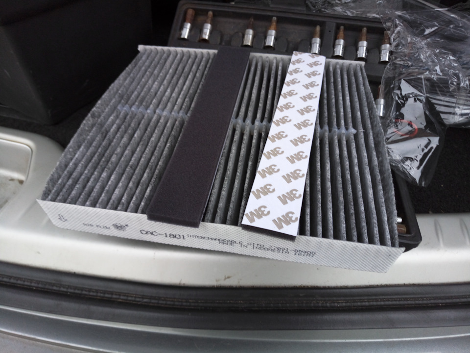

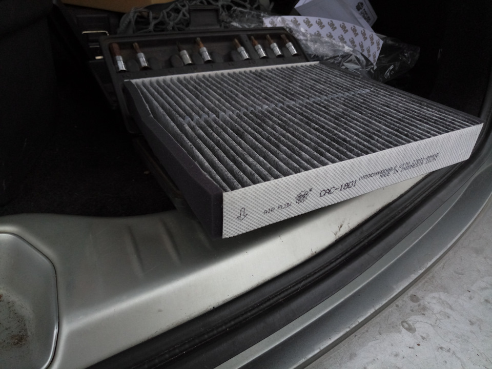

Воздушный и салонный фирмы Sakura. Салонный хорош тем, что по бокам клеятся поролоновые накладки, т.к. сбоку всё же остаются небольшие щели, а они их как раз закрывают. Воздушный с масляной пропиткой и металлической рамкой, что очень важно для наших пылесосов.
Масло на зиму решил попробовать Idemitsu "Zepro Touring 5W-30". На oil-club есть тесты о хорошие результаты. Хвалят его даже турбо-субаристы, очень стойкое на угар. Что ж, посмотрим, если понравится, то летом залью "Zepro Euro Spec 5W-40".
Сейчас было залито Shell Helix HX 8 Synthetic 5W-40, за 6,000км съело 2 литра, но это я ездил в Беларусь, и по трассе много съело, думаю в городе было бы меньше. Так вот при переходе на другое масло промывал промывочным от Лукойла. Знаю, что в поддоне остаётся ещё какое то количество масла, решил попробовать его от туда откачать шприцом, надетым на него капельницей. Через щуп нихера у меня не вышло, туда и щуп то с трудом засовываешь, проклиная того узкоглазого который это всё придумал, а капельницу так и вовсе не засунуть. Решил через отверстие в поддоне, и что вы думаете, выкачал от туда 20 шприцов по 20 кубиков который, а это 400 грамм. 400 гр. промывочного масла у меня смешалось бы с обычным. Вроде ничего страшного, но мне так спокойней))
