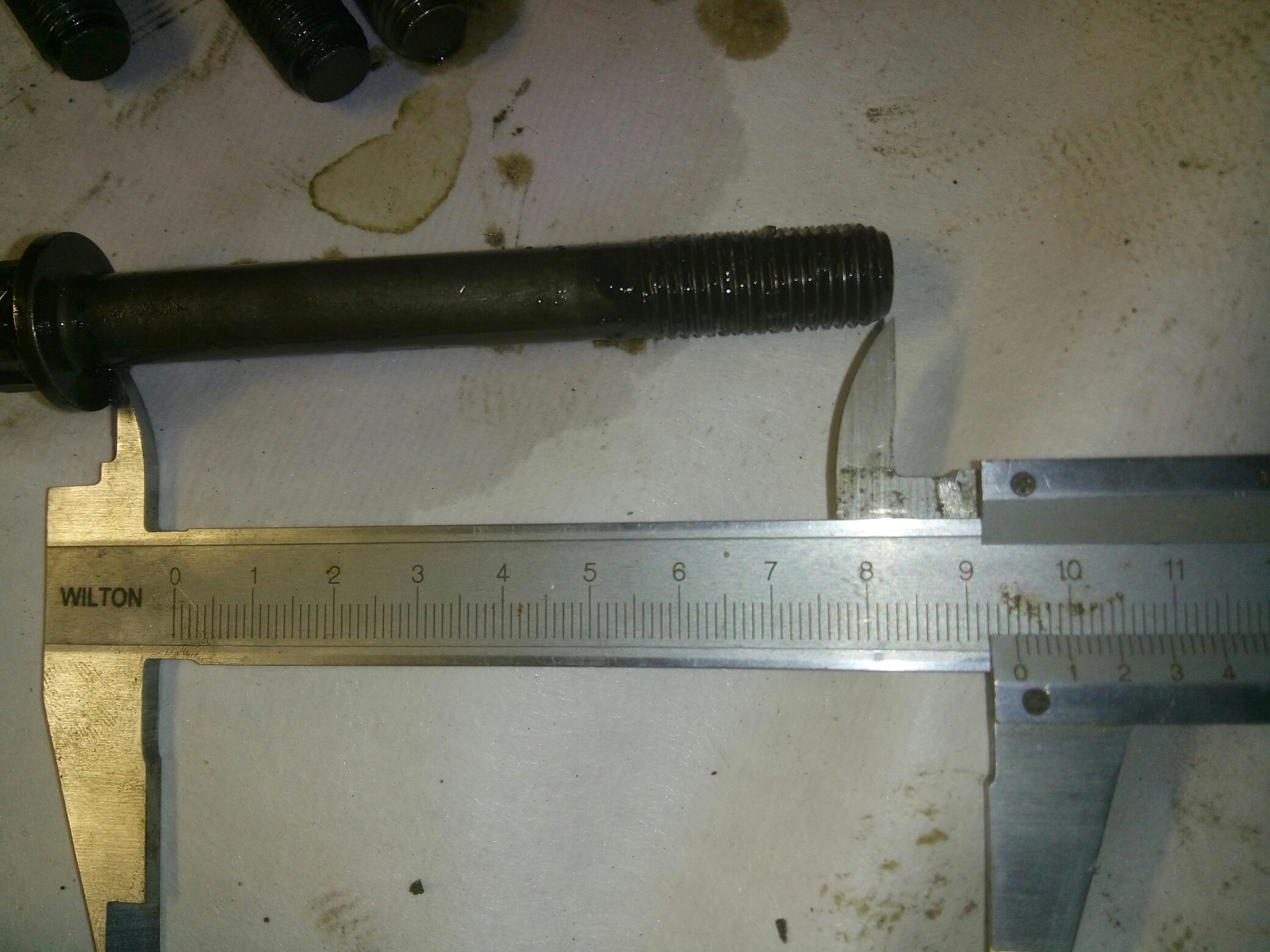

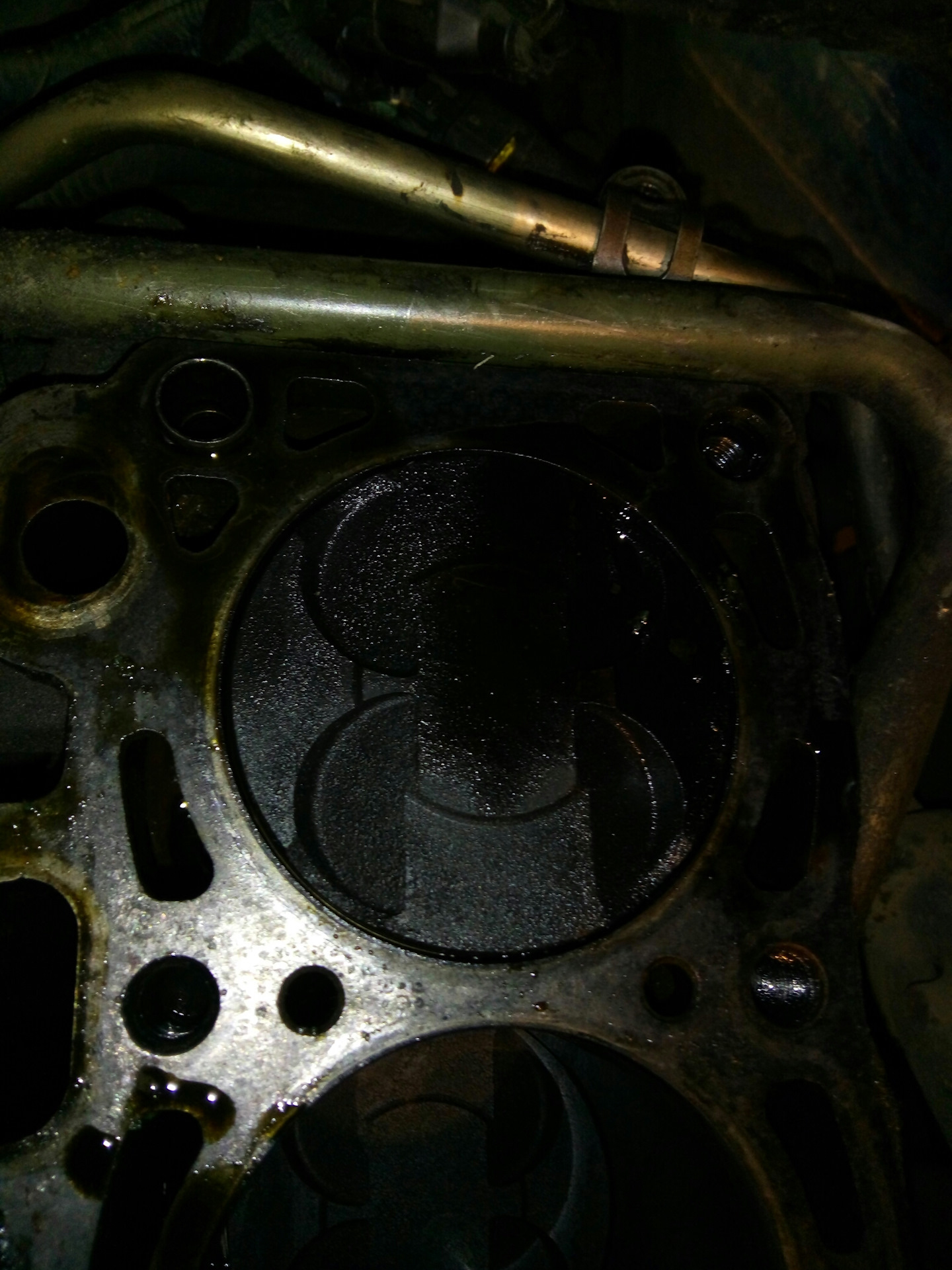

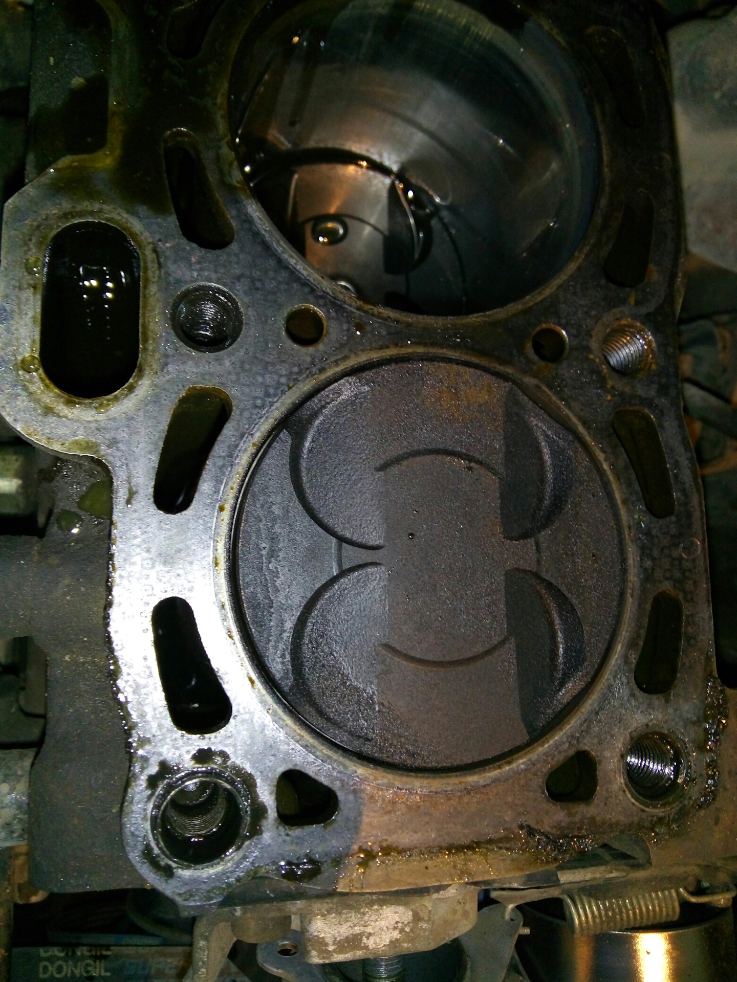

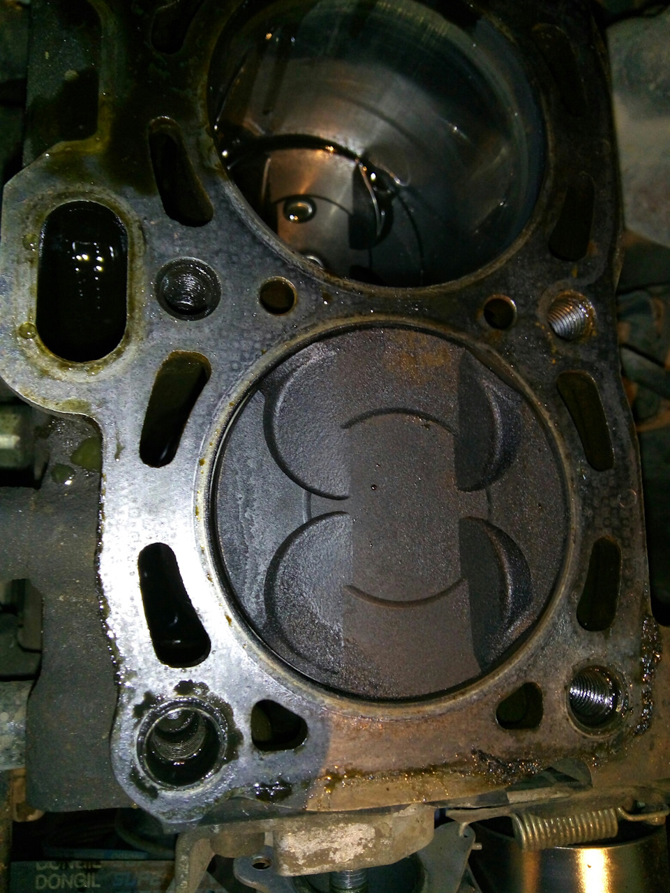

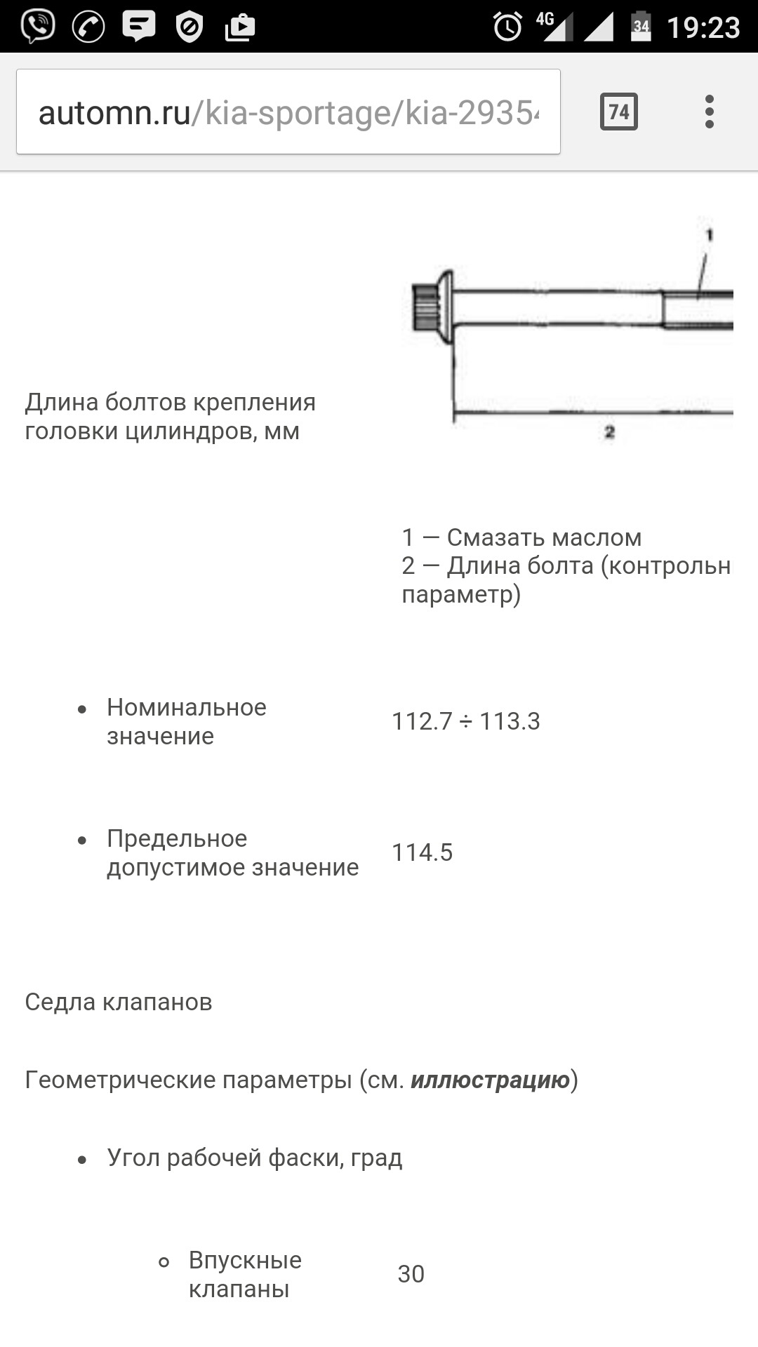

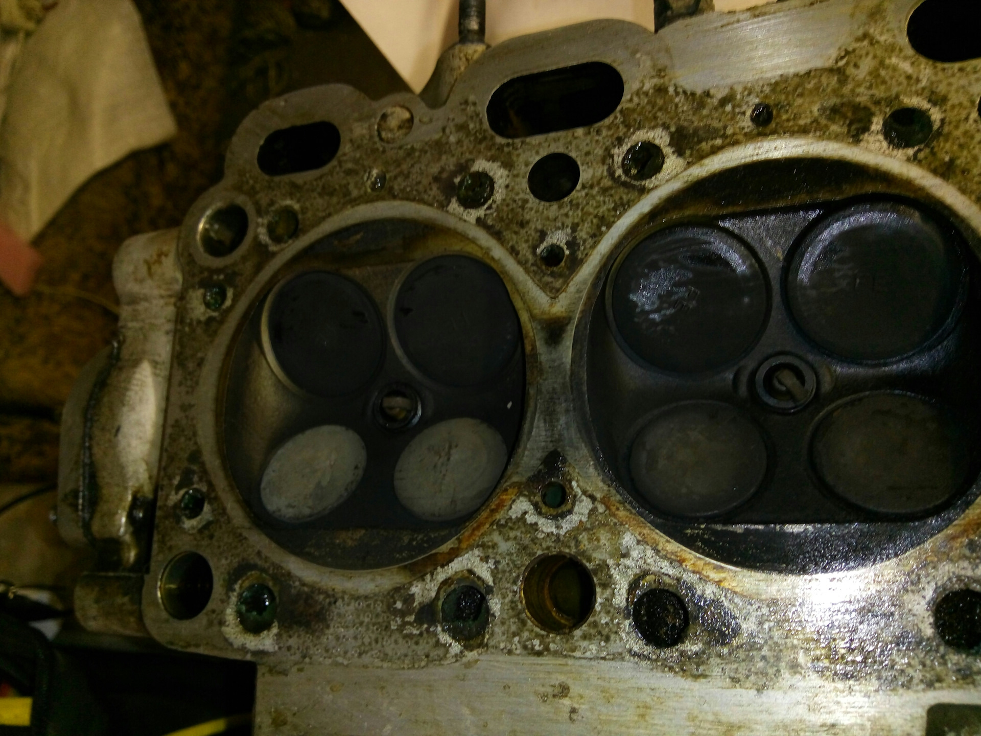

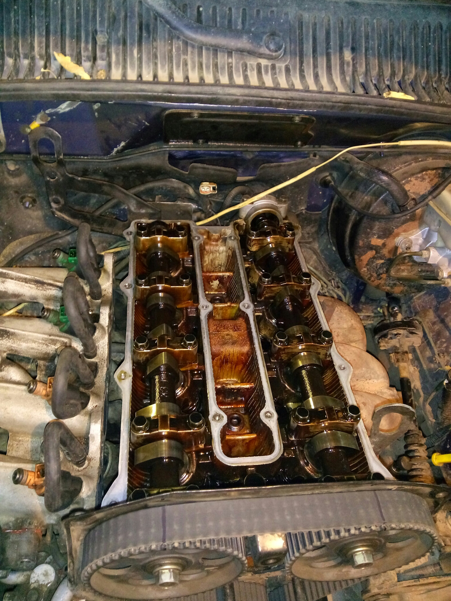

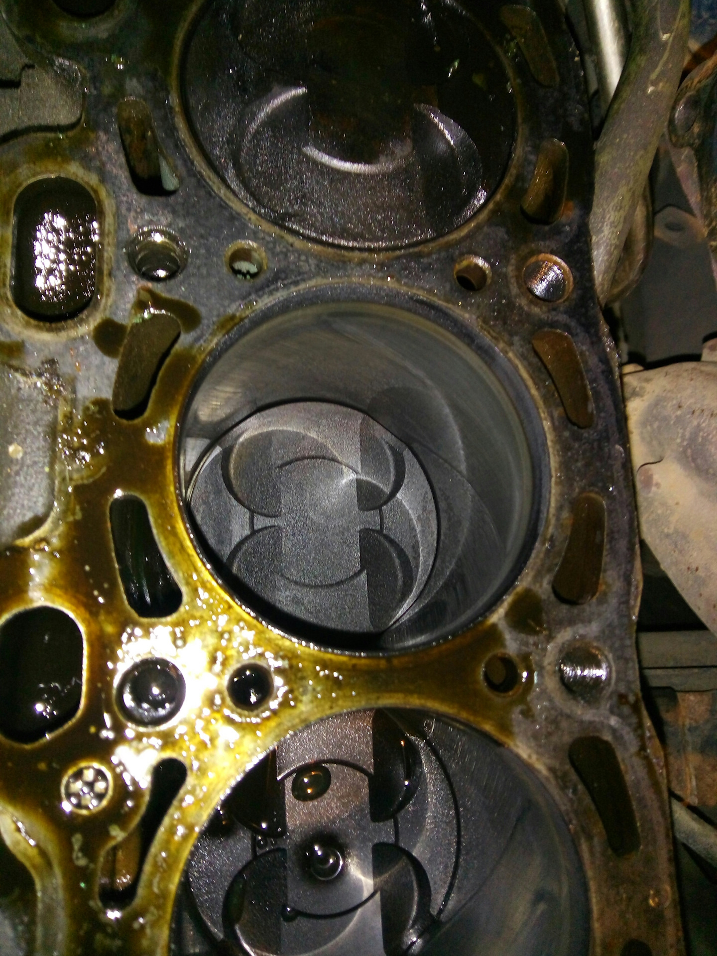

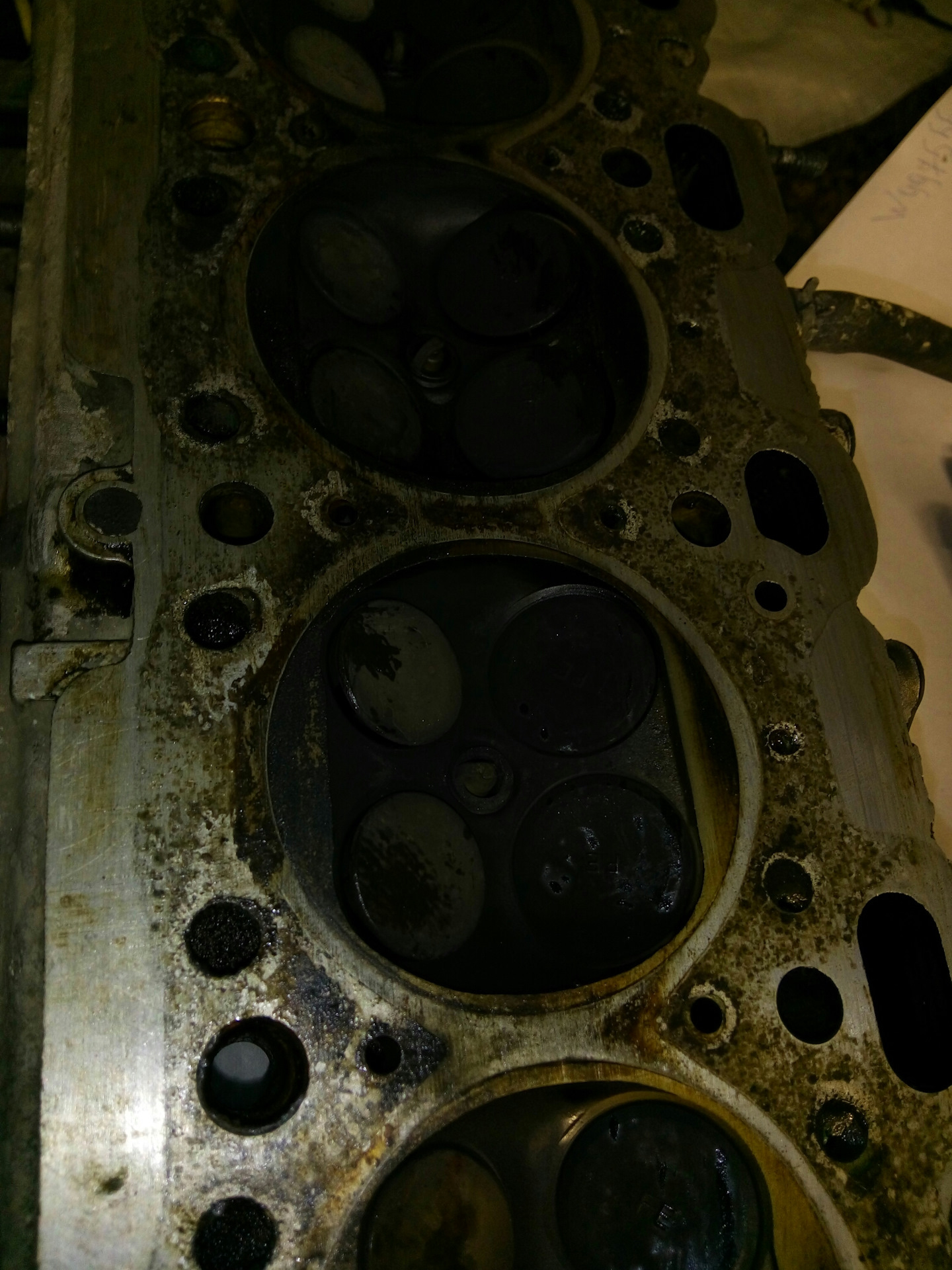

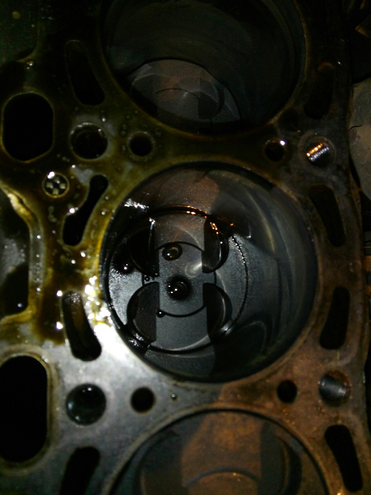

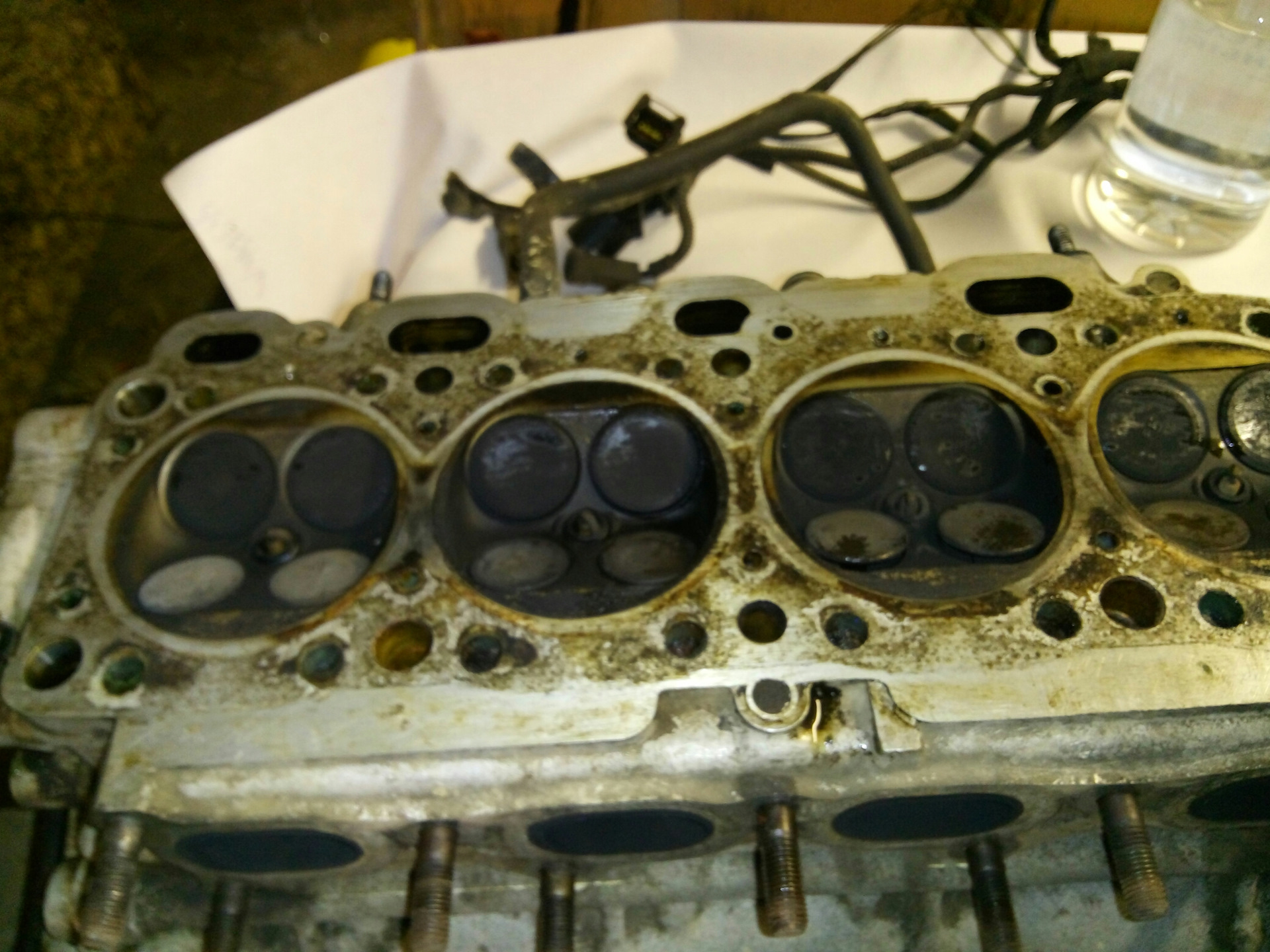

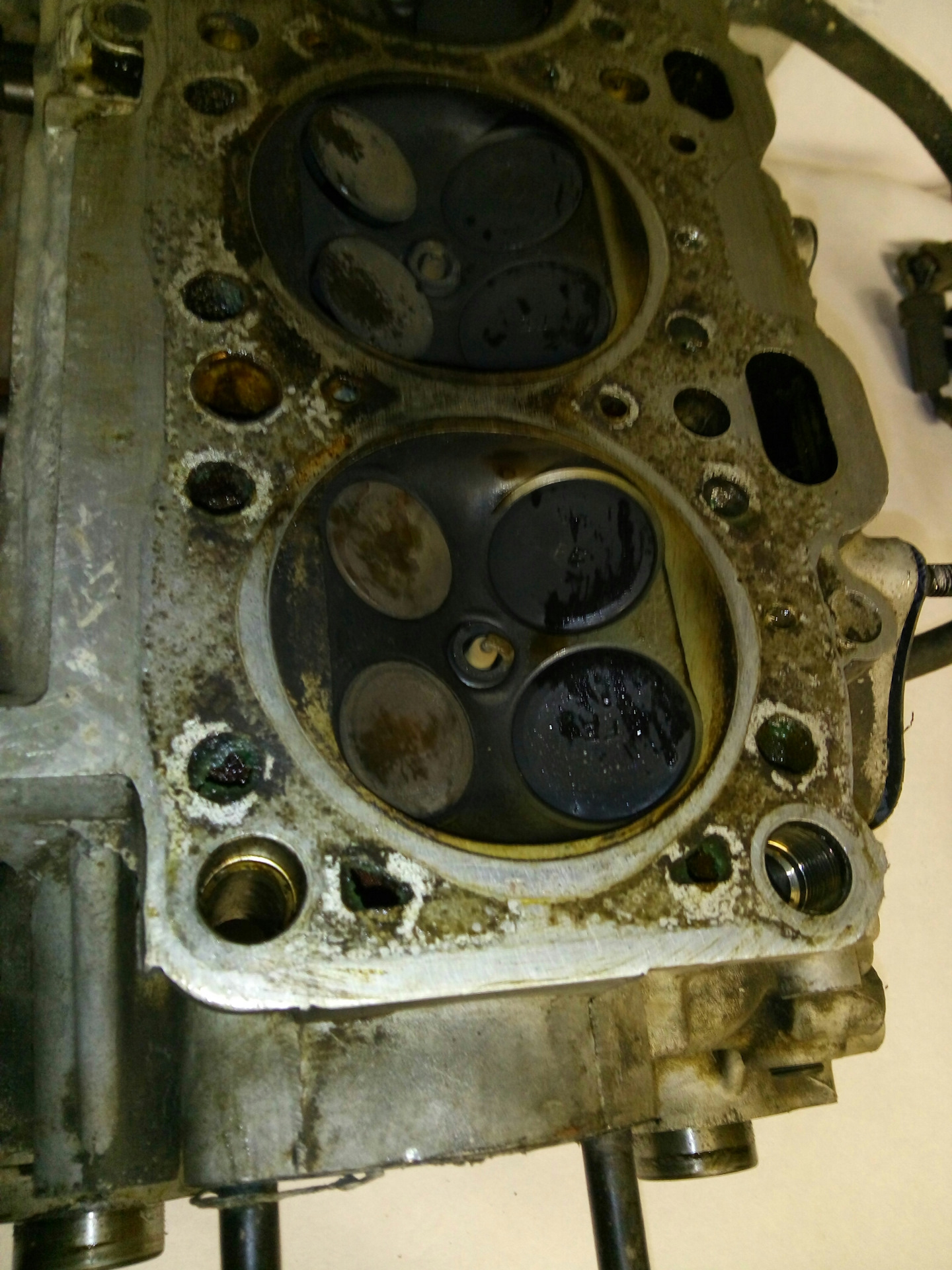

Всем здорова! Полный отчет будет позже, когда появится время. В общем ситуевина такова: болты короче оригинальных на 2см (это если верить мануалу, но почему-то по коду детали 0K95510135, болты 95мм), особого усилия, чтобы их открутить, не придавал. Точно не были затянуты на 86нм. А может и были, но 2см разницы дали о себе знать. 2 и 3, аж блестят, как будто и не работали никогда (вымыло тосолом). Сейчас в планах, разобрать головку и отвезти на замер плоскости, как бы её не пришлось шлифовать. За всю сборку очень мучался только трубкой ЕГР и откручиванием впускного (хрен подлезешь). В общем вот фото, жду комментариев)) Почему длинна болтов указана 112,7-113,3 в книжке, а если смотришь по коду детали, то 95мм? Какие же нужны на самом деле?

А болты нужно обязательно менять или как
Мне сказали, если их потянуло, меняй. Я штангелем померял, а они чётко столько, сколько должны были. И оставил.

По оригинальному каталогу для бенза 95мм, а для виндизеля 113. В книжке решили указать длину только для виндизеля))
