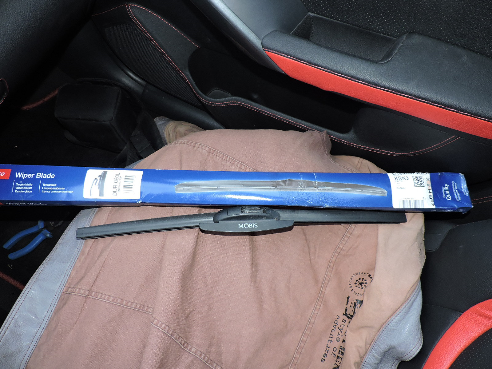

С месяц назад поменял полюбившееся MOBISы на вроде очень даже хорошие, но не гуманно дорогие, гибридные DENSO…
Ну поменял и поменял, но народ отписался: «… заполучил ты, по итогу фигню за дорого, долго не проходят, особенно зимой…»

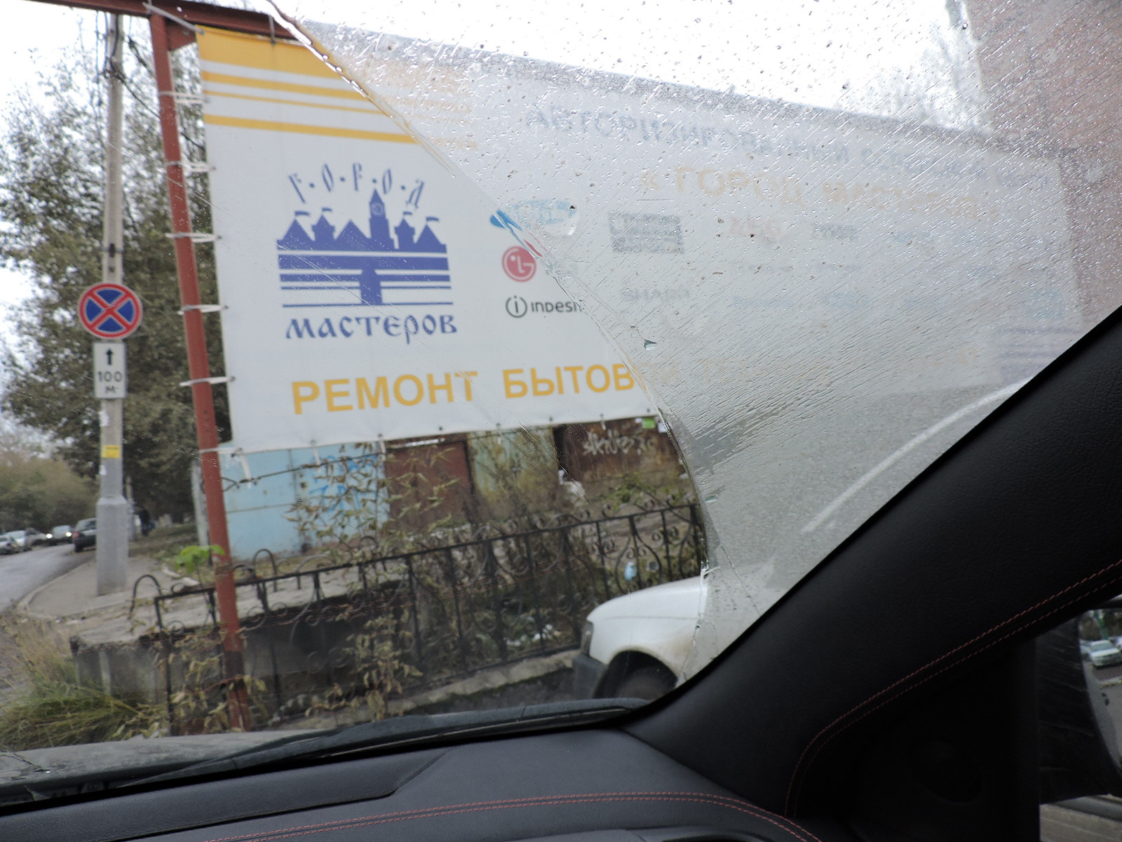

На второй неделе, пошли полосы с водительской стороны…
На каркали )))
Я, в растройстве ((
Ладно, вздр…, извиняюсь, взбодрил резинки, вроде полосы пропали…
Резинки «нежные» оказались, на лето может «с пивком» потянут, но вот на зиму наврядли…
Тем, более лобовое не скоблю, а «отмораживаю»…

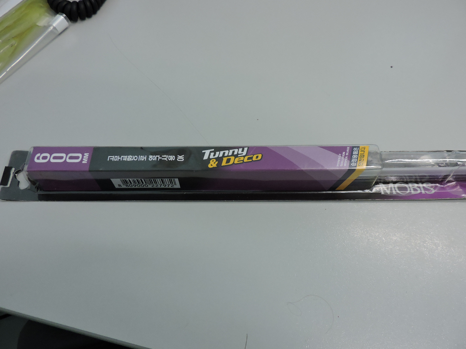

MOBISы с этой задачей на раз справлялись и ходили по году, а то и более…
Но к сожалению резинок к ним уже не найти…(
Остался стратегический запас, в виде полутора комплектов…
Но, что действительно понравилось в DENSO, так это конструктив держалок для резинок.
Она многозвенная и плотно прижимают к стеклу резинки…
У MOBISсов был недостаток краешки резинок, сантиметра два не плотно прилегали и как следствие плохо чистили края …

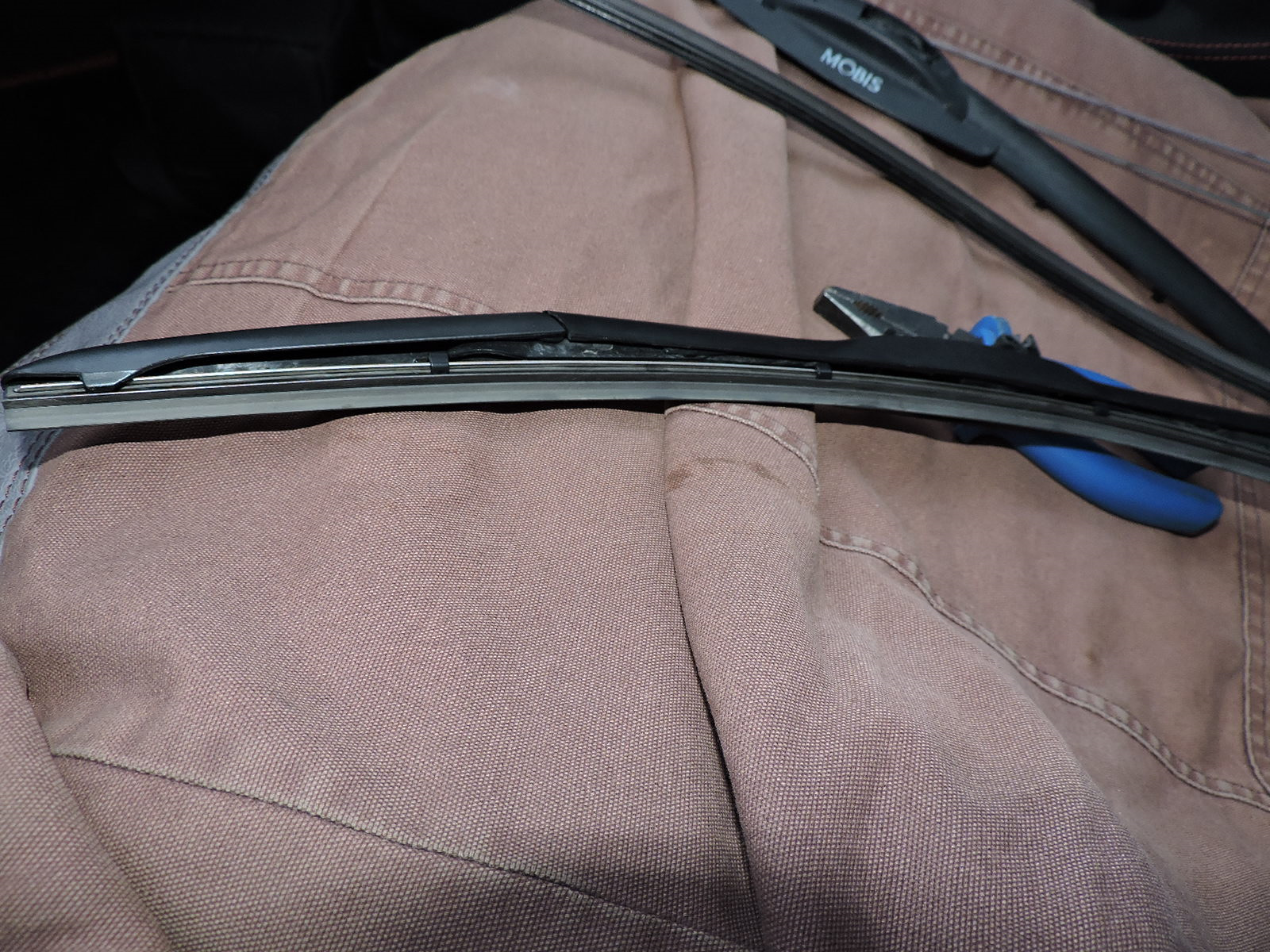

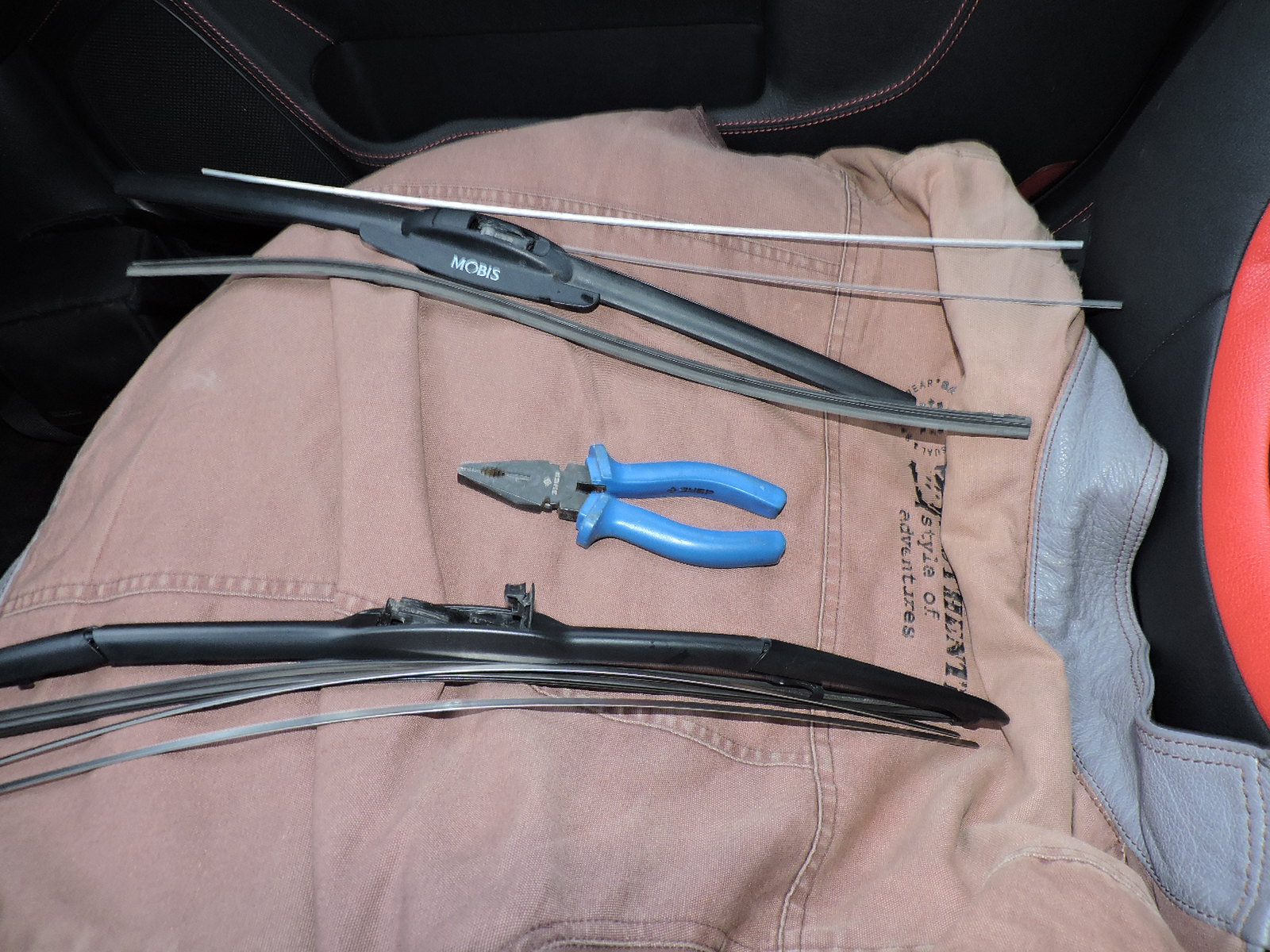

Вот и родилась мысль «сыграть свадьбу» MOBIS+DENSO, правда без их согласия )
Пассатижи выступали в качестве «свидетелей» и вся церемония заняла пятнадцать минут делов…
А, вы знаете брачующиеся даже и не сопротивлялись ))
Всё прекрасно встало и заработало…
Получил идеальные радиусы, чистой зоны…
Пока поставил чуть «поношенный» комплект резинок…
