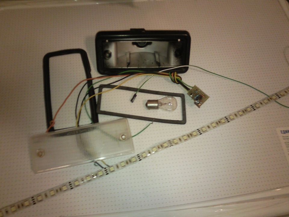

Вчера в голову пришла мысль, что мне надоело сдавая задом ничего не видеть. Вот и решил воткнуть в фонарь светодиоды, плюс к этому, добавил к ним задержку.
Фото не очень качественные так как снимал на телефон.

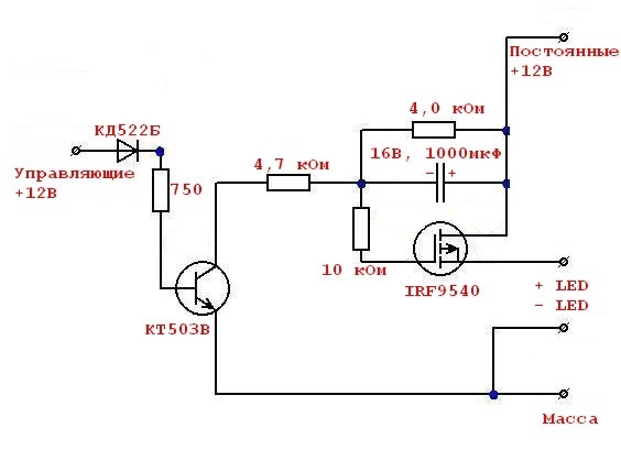

схема изначально неправильно нарисована. в полевом р-канальном 12 вольт идет на исток, снимается со стока. здесь все наоборот нарисовано. многие спотыкаться будут об эту схему.
да и вообще она кривая ), загонять ключевой транзистор в динамический режим — это немного неправильно.

Тока к большинству (подавляющему) эта схемка не подойдет! Только на приборку.
Почему не подойдет? Применений этой схеме очень много.
Потому что тут плюс управляющий, а у всех минус!
Можно и на минус сделать. Больших проблем в этом нет. Я и на минус делал.

Тут две причины. Во первых у меня при включении 3-ей передачи блымает задний ход, жабка заднего хода не поддается регулировке, да и холодно под машиной сидеть, а задержка решает эту проблему. Тем белее он почти сразу и загорается. Во вторых — вот так мне захотелось ))))
Получилось отлично, тоже так хотел бы сделать, только в схемах нешарю :( одно дело купить и сделать диоды на эти же провода, так только задержки наверно не будет?
Без схемы не будет задержки
да да если можно схему
Добавил
Да, если можно фото схемы в студию :) а то я вчера делал по одной. и ничего не вышло :(
+1 Поддерживаю.Можно схему
Добавил схемку
Спасибо
Судя по видео, задержка реализована через конденсатор в параллель питанию?
Как?!
За счет схемы
спс
тоже вопрос про задержку (как?)
Добавил схемку
недурно). а за счёт чего задержка?)
Добавил схемку
другое дело. благодарю. покладём в уголочек)

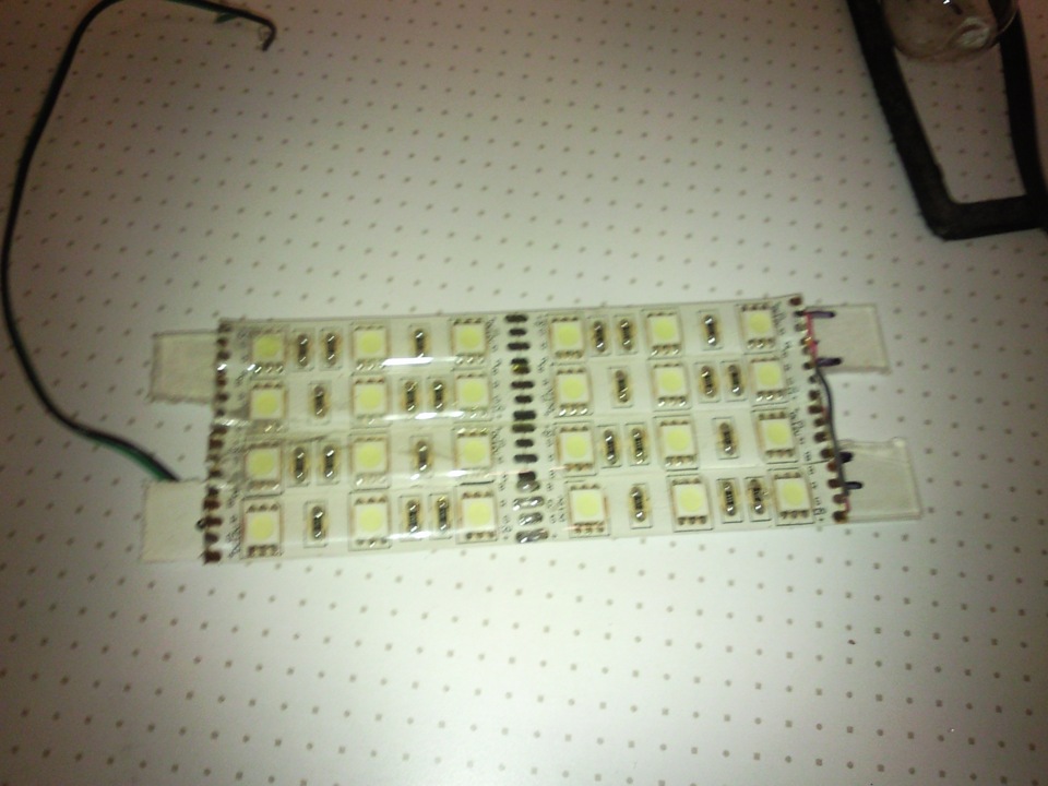

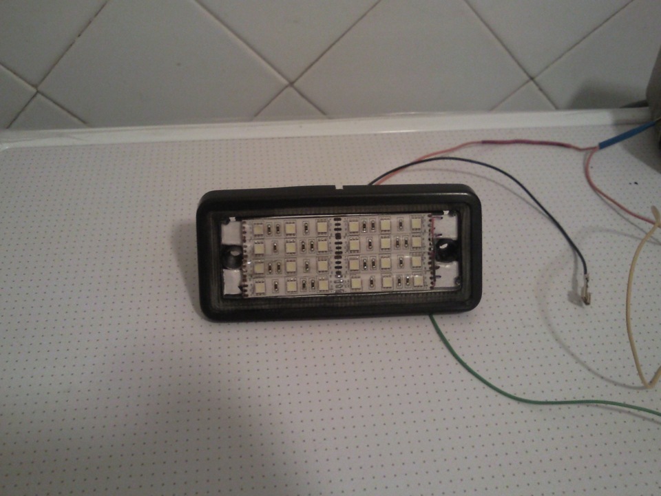

вот это правильно!а как и во что ты диоды вклеил?я не понял но добротно получилось.
Вырезал пластинку из оргстекла под размер и на неё приклеил.
