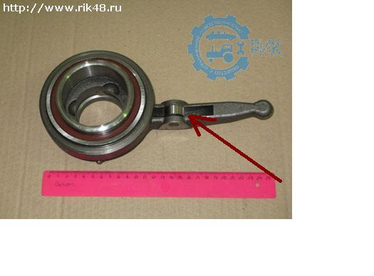

Было дело, менял. Делается так же как и на всех машинах. Дофигища болтов и гаек нужно крутить. Коробка тяжелая, корзина то же. Единственный нюанс- это выжимной подшипник. Снимать осторожно. А то можно ролики растерять с подшипничка вилки. Желательно поменять скобу в которой держется вилка. И подшипник в маховике заодно заменить.
